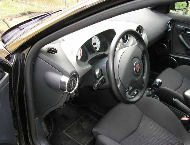

Espongo qui la mia Iby. Spero vi piaccia e......... accetto critiche e consigli.
MODELLO
• Seat Ibiza 1.9 TDI 101 CV Sport E4 5 porte colore nero met. del dicembre 2005 con climatronic e tcs.
ESTERNI
• Paraurti anteriore completo mod. FR 2006;
• Paraurti posteriore completo mod. FR 2006;
• Scarico posteriore artigianale doppio tondo diametro 60 mm;
• Distanziali: 1,6 cm ant. e 2 cm post.;
• Eliminazione vecchie scritte sul portellone e applicazione scritte ver. 2006;
• Applicazione lettera “S” sul portellone.
INTERNI
• Costruzione artigianale porta strumenti nel tunnel centrale al posto del posacenere con installazione strumenti per temperatura olio e voltmetro;
• Costruzione artigianale montante anteriore sx con installazione strumento manometro turbo;
• Sostituzione fondini quadro strumenti Birba Racing;
• Set cromature cornice cambio;
• Set cromature bocchette aria;
• Set cromature cornici quadro strumenti;
• Pomello cambio Momo cromato e pelle;
• Luce cassetto portaoggetti;
• Sostituzione plafoniera anteriore con luce di lettura;
• Sostituzione maniglia sx ant. tetto con porta occhiali Altea;
• Pulsante aeronautico cromato sul tunnel centrale per attivazione modifica Evry;
• Plafoniere posteriori Seat Leon;
• Bracciolo centrale anteriore Seat;
• Montaggio spina/accendino sul tunnel centrale.

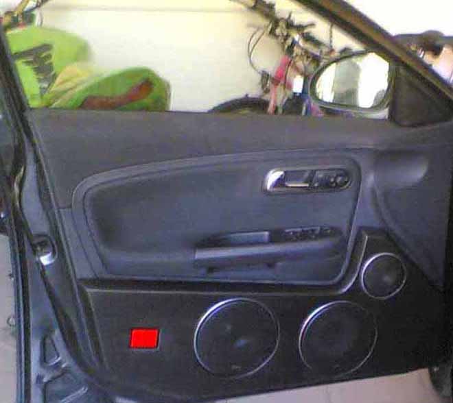

• Costruzione artigianale tasche porte anteriore con installazione per ogni portiera di 2 woofer da 160 mm, un midrange da 86 mm, un tweeter da 40 mm e crossover passivo a 3 vie tutto della Hertz;
• Installazione nelle porte posteriori di un woofer da 160 mm, un tweeter da 40 mm e crossover passivo a 2 vie tutto della Hertz;

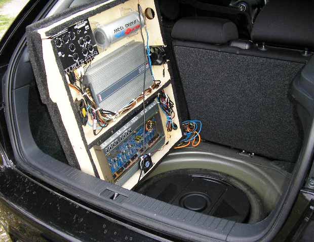

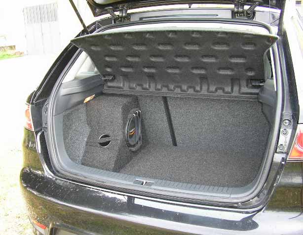

• Costruzione artigianale nel baule posteriore di cassa acustica per alloggiamento subwoofer da 200 mm della Hertz e di un sottofondo per l’installazione dell’elettronica composta da: Amplificatore Boss 150w x 4, Amplificatore Audiosystem 120w x 2, Crossover elettronico Boss a 3 vie, portafusibili, condensatore da 1,0 farad, ventole da pc per il raffreddamento degli amplificatori.

ottima!! perfetta la scelta della sistemazione degli amplificatori...recupero di spazio e molta pulizia nel baule...complimenti!! :ok:

Bravissimo! mi piace molto la tasca in portiera.. hai fatto davvero un buon lavoro!

complimenti dao mi piace come l'hai modificata specialmente nel baule come hai sistemato tutto con un doppio fondo.

Diek ha scritto:Bravissimo! mi piace molto la tasca in portiera.. hai fatto davvero un buon lavoro!
diek
Grazie Diek............... ma sai che lavoraccio! Devo dire che la resa c'è e anche l'estetica.
