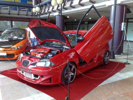

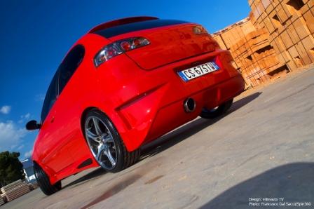

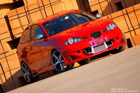

ESTETICA
PARAURTI ANT carzone allargato..
PARAURTI POST carzone allargato..
MINIGONNE carzone resinate
PASSARUOTA ANT allargati no resina ma totalmente in lamiera.. 4 cm destra 4 cm sinistra
PASSARUOTA POST allargati lamiera 3,5cm destra 3.5cm sinistra
COfANO allungato e stuccato
CERCHI LEGA: Kosey 18x8,5 cerchio bmw con distanziale scambio centratura
Vano motore: areografia servizio fotografico by cb design ferrara..
Baule stuccato
AUto completamente omologata..

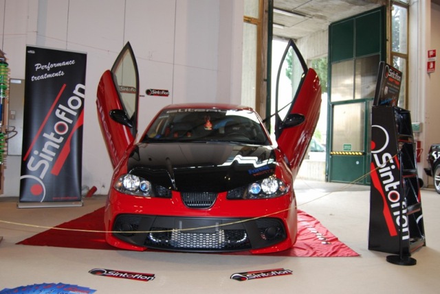

GRUPPO FRENANTE
TAROX 10 con disco da 350cm
Meccanica
blocco motore completo seat leon 150cv
tubina garret
valvole rinforzate perche il 130cv si è pigata una valvola be mi ha toccato buttare via il motore...
scarico completo con collettori per turbina artigianali.. by milano corse
intercooller maggiorato
rimappatura centralina by capraro e appezan santa giustina belluno
frezione d2 rinforzata.
per un totale di 230 cv motore 213cv ruota.copia 500nm a 1.700 giri per un tiro fino 5.700 giri paurosa..
