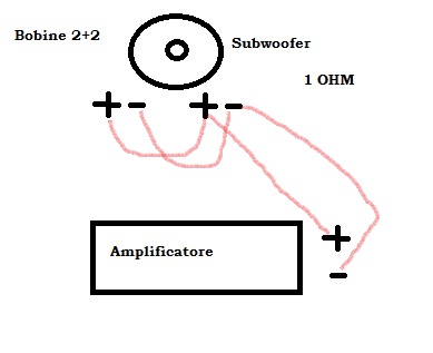

ps per l'impianto stereo il sub lo hai collegato ad 1ohm???

Peppe91special ha scritto: :? No non è d'importazione è stata acquistata alla seat di chieti (o zone da li vicino) e sempre li sono stati fatti i primi 2 tagliandi ....x quanto riguarda il subwoofer al momento stà  collegato a 2ohm (500rms il sub 550rms sviluppa l'ampli a 2 ohm) giusto x farlo funzionare tutto ma penso di collegarlo presto a 4ohm xk a 2 è troppo "pesante" :twisted: :twisted:
Scusami è impossibile collegare il tuo sub a 2ohm!!!
se è un doppia bobina da 2ohm o lo colleghi a 1ohm o a 4ohm....
e dato l'efficienza piuttosto bassa del tuo alpine (83db) io non ci penserei su e lo metterei a 1ohm...

quello che mè lo ha installato ha detto che stà  funzionando a 2 ohm...cmq ti posso descrivere come sono collegate le bobine all'amplificatore poi dimmi tu come è collegato :D
subwoofer
2 2 ----> bobine
|| ||----->fili
Amplificatore---->canali
Questo è un pò lo schema di come sono collegate le bobine al sub :mrgreen: :mrgreen:

Peppe dallo schema non riesco a capire...
però ti assicuro che un sub doppia bobina da 2 o lo colleghi a 4 o a 1!non hai via di scampo...ergo il tuo istallatore ti ha detto una cappellata!
per farti capire ho fatto questi 2 schemini rudimentali...
ps se lo colleghi a 4ohm il tuo ampli eroga 350watt...e data la bassa sensibilità  che hai il tuo sub suonerà  molto poco...
mentre se lo metti ad 1 ohm il discorso cambia visto che l'ampli eroga 900w e lì suoni a dovere! :wink:

se ricordo bene l'Audison LRX 1.400 è un 2 canali, quindi avrà  collegato una bobina per canale... facendolo lavorare a 2ohm :P :lol:
Re: Peppe91special's car
Messaggioda totoreubit » mer 13 apr 2011, 8:25
mrspazzaneve l'impedenza finale dipende dalla configurazione dell'altoparlante non dall'amplificatore :P
comunque lrx 1.400 è un monocanale
comunque per essere sicuro di ciò che dico può provare con il tester!!!
