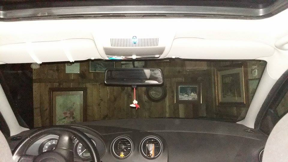

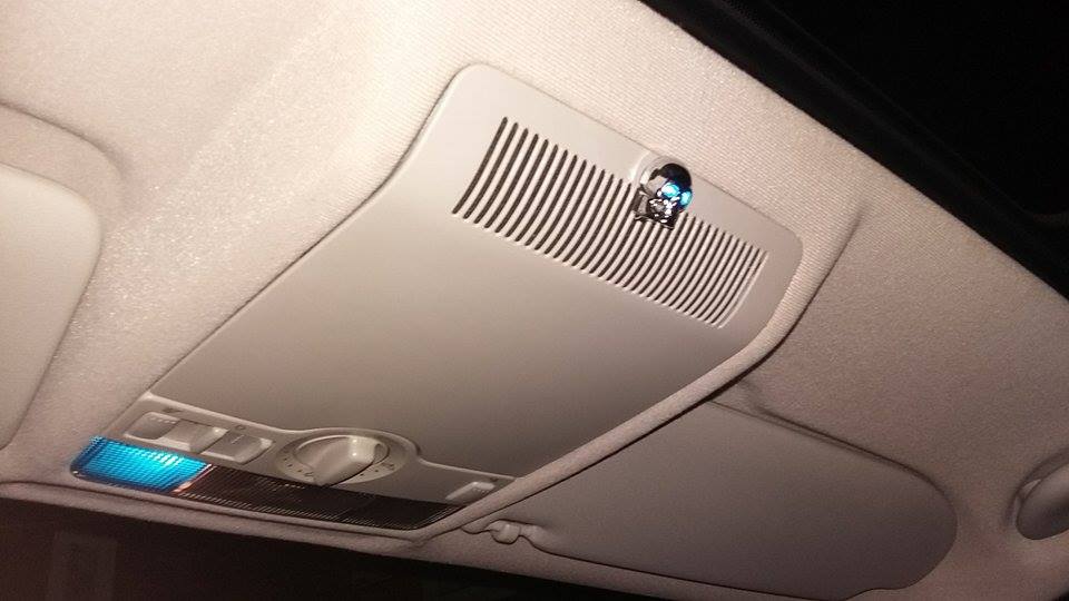

Non ho apportato nessuna modifica se non per la plafoniera (in maniera molto spicciola :P )
e la luce nel cassettino.
Esterno
visuale post
in notturna
illuminazione sedili post
Modalità "sexy"
Modalità "donnaltrucco"
Modalità "tuttacceso"

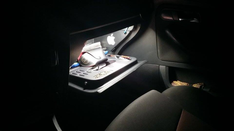

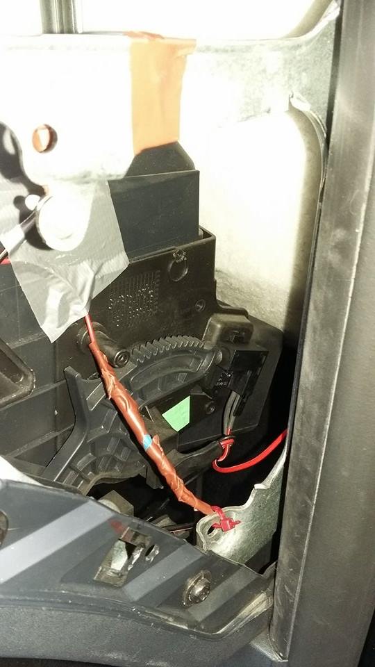

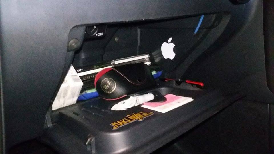

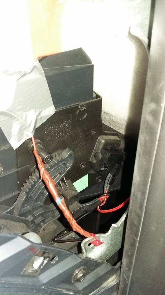

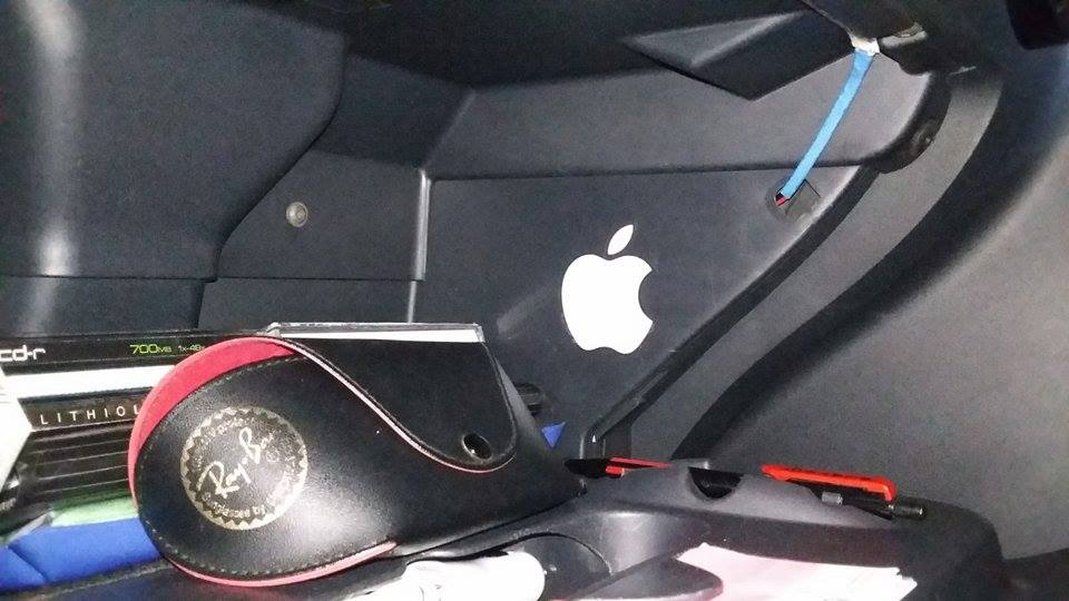

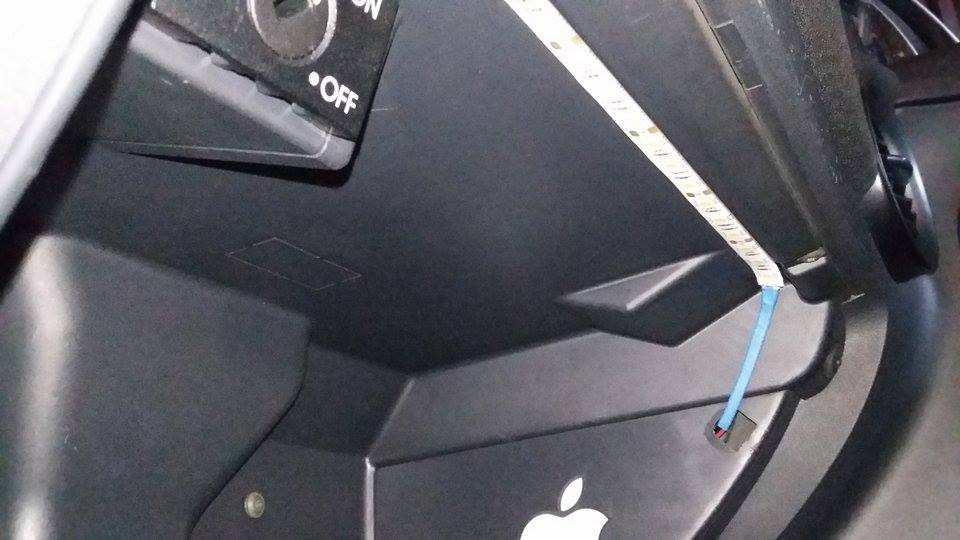

Oggi, dopo quasi dieci anni dall'acquisto dell' auto, ho messo una striscia led nel cassettino del cruscotto.
Di seguito alcune foto che spero possano essere d' aiuto a chi vuole sporcarsi le mani :)

Messaggioda centodue » lun 20 giu 2016, 8:02
bravo, anche io l'avevo messo ma il buco ho fatto nella parte superiore (dove sono attaccati i led) per non rendere visibile il passaggio. Poi tutto fissato con colla a caldo (puoi vedere il risultato nel profilo della GINA) e al di là del pezzo di plastica a cui è fissata la striscia a led ho messo un connettore così è semplice staccare/attaccare se devo rimuovere :roll:
comunque la resa della striscia a led dà davvero soddisfazione :D
Re: ruotino's car
Messaggioda ruotino » lun 20 giu 2016, 14:14
Grazie! In effetti sarebbe venuto molto più pulito forando ma ho cercato di essere meno invasivo possibile.
La corrente per esempio l'ho presa diretta dal positivo della batteria passando al vano motore attraverso un tappo di gomma dietro all'airbag.
Tra l'altro ho notato quell'alberino vicino ai denti dell'ingranaggio del cassettino, vicino all'interruttore...forse serve per alloggiare quel meccanismo che rallenta la discesa all'apertura? Qualcuno ne sa di più?

Messaggioda SIRIO155 » lun 20 giu 2016, 14:44
si servirebbe a quello, ce l'avevo sulla lupo.

Messaggioda centodue » lun 20 giu 2016, 21:11
anche io ho fatto passare di lì l'alimentazione che ho usato per il sub e che ho sdoppiato proprio in vicinanza del cassettino in modo da averla disponibile li. Naturalmente il fusibile è posto all'attacco della batteria :wink:
