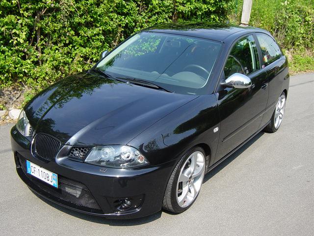

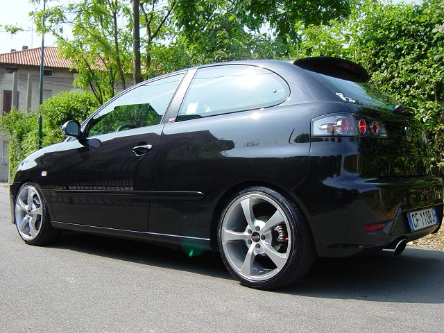

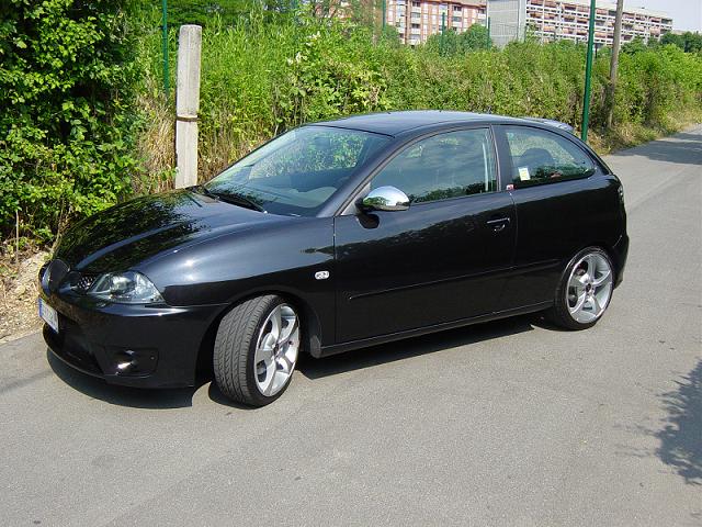

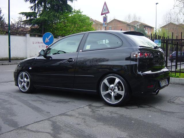

Vi presento la mia Ibizaura, così soprannominata dai miei amici... :mrgreen: Poche modifiche estetiche e interne, diciamo + sostanza... :)
Le foto nn sono il massimo ma arriverannoa breve!
Modello:
Seat Ibiza 1.9 TDI 130 Sport Nero Magico met. 3P, 03/2003
Motore:
- potenza max 189cv su banco frenato e ventilato
- rimappatura centralina by Turmax (modificata 5 volte)
- girante+turbina rinforzata
- filtro aria BMC
- condotto aspirazione Cupra maggiorato con lavorazione artigianale
- EGR disattivata e chiusa
- trattamento motore completo "Il mio motore" + ZX1
- intercooler Cupra con condotti in acciaio e raccordi in siliconico Samco
- scarico artigianale con uscita ovale 147*113
- eliminazione centrale
- a breve catalizzatore metallico 100celle
- liquido refrigerante con dissipatore di calore
Telaio:
- assetto KW Variant2 a ghiera regolabile in altezza e precarico molla
- cerchi in lega BWA mod. Racing 17*7.5
- pneumatici Pirelli PZero Nero 205/40 ZR17"
- barra duomi Seat Sport
- dischi freno Tarox F2000 baffati e zincati all'anteriore (in arrivo forati al post.)
- Pastiglie freno Ferodo Racing DS 2500
- Tubi freni aeronautici sia ant. che post.
- Olio freni Castrol Super Dot 5
- Sterzo in modalità  Sport
- paraurti anteriore e posteriore Cupra
- spoiler Cupra
- coperture fendinebbia verniciate in tinta carrozzeria
- modanature laterali verniciate in tinta carrozzeria
- griglia anteriore Cadamuro Design modellata artigianalmente
- griglia calandra anteriore centrale FK senza logo seat
- griglie laterali FR
- impianto lavafari anteriori BMW serie 5
- fari allo Xeno
- luci di posizione PIAA bianche a 5 led
- luci fendinebbia Extra White
- fanaleria posteriore Cupra-FR
- coprispecchi Seat cromati
- antennina a pinna Calearo Shark
- loghi Leon Cupra R su montanti
- tappetini Seat Sport Rossi
- cuffia cambio in alcantara rossa su misura
- pomello cambio Momo Shot Carbon
- plafoniera Cupra
- pedaliera Sparco Smart alluminio anodizzato rosso
- pirulini chiusura portiere in alluminio
- cuscinetti posteriori Momo in alcantara
- tartaruga sul pianale posteroire con zampette in velcro antiribaltamento :ciapet:
- sorgente Clarion DXZ 828 R
- impianto originale ridicolo... ma va bene così!!

:shock: cazzarola che mostriciattolo....davvero bella kristian, i cerchi poi :love: ....foto degli interni???? sono proprio curioso :? :wink:

secondo me una delle più belle ... :ok:
cerchi spettacolosi e assetto :wub:

...ma hai anke i dista no? oppure èl'effetto dellasseto che mi inganna? :? :?

non ha distanziali, è il canale 7.5 ed ET35 che portano le ruote furoi... in alune situazioni anche troppo!
Gli ammortizzatori hanno ancora la possibilità  di far scendere la macchina davanti di 5 cm e dietro di 1,5 (a causa del ponte interconnesso), ma non posso abbassarla ulteriormente perchè le ruote grattano nei passaruota... :!:
