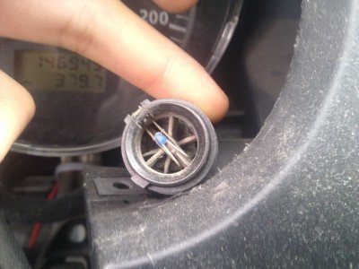

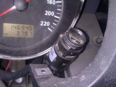

Messaggioda Colex » gio 24 feb 2011, 14:01
Ecco a te le foto di quel pezzo :wink:

Messaggioda Max86 » gio 24 feb 2011, 15:33
è proprio lui...comunque a chiunque si presentasse il mio stesso problema (quello cioè di sentire un BZZZZZZZZZZZZZZZZZZZZZ continuo e fastidioso che proviene proprio da dove è collocato quel sensore li) siete liberi di staccarlo...io l'ho fatto..è un sensore di temperatura del clima ma tranquilli anche una volta staccato il clima continua a funzionare alla(questo non l'ho provato) la funzione di spegnimento automatico del clima appena raggiunta la temperatura preimpostata. :ok: :ok: :ok:
