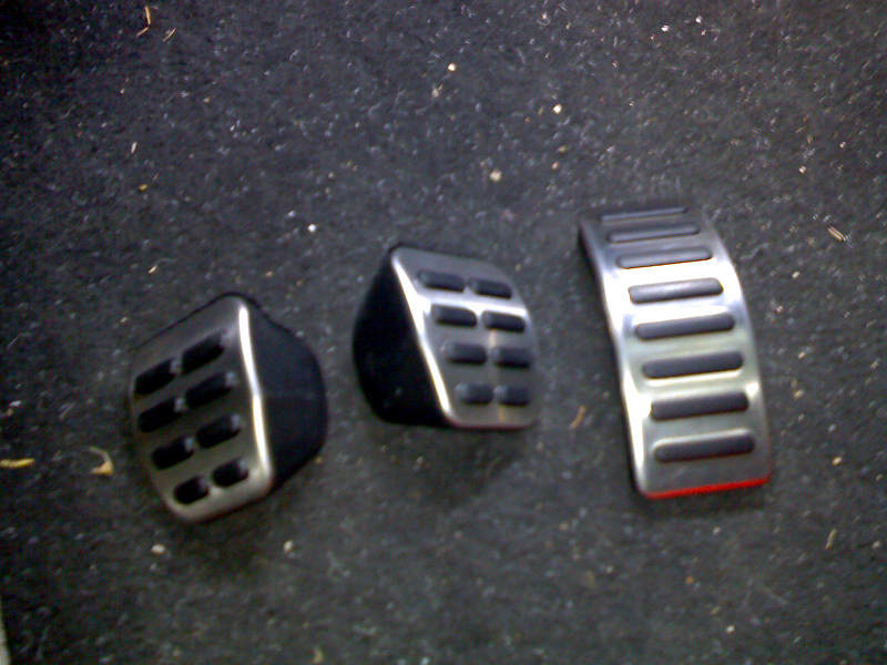

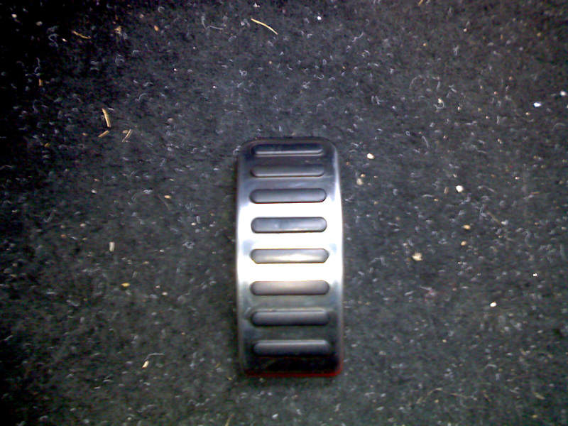

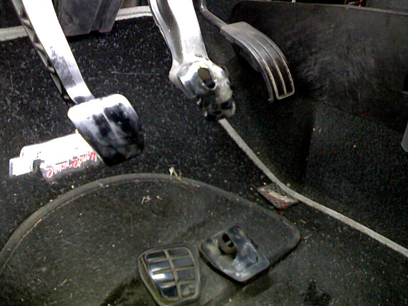

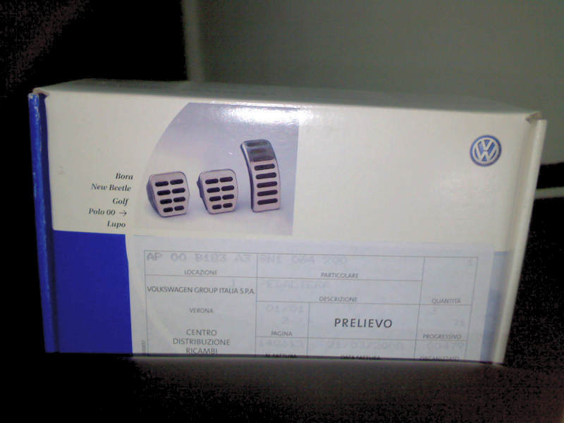

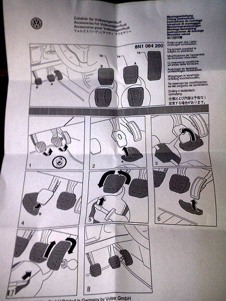

quelle della TT (che poi sono uguali a quelle della Leon, a quelle della Polo, e quelle della Golf) sono ad incastro, e sono in gomma morbida. Tra l'altro nel kit ci sono anche le istruzioni per il montaggio :mrgreen:

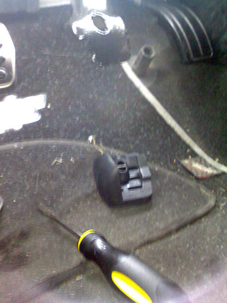

Quello dell'acceleratore aveva fregato anche me perchè mi sembrava un tutt'uno, invece è una calotta di plastica con tiene ad incastro sul pedale vero e proprio tramite due linguette per ogni lato... tra poco posto le foto!

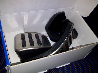

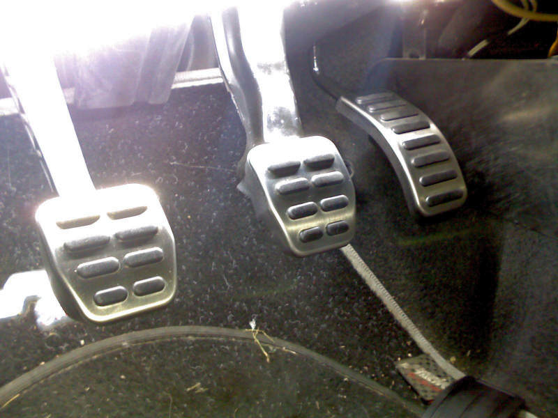

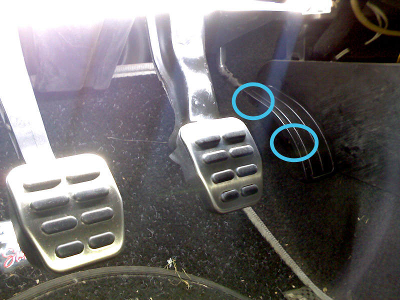

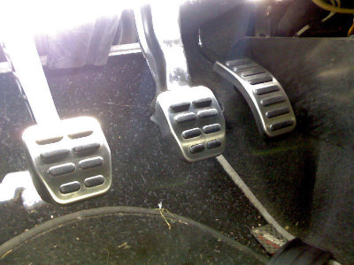

Nonostante il diluvio universale oggi nella mia città  (stranissimo per la tanto secca Sicilia) ho montato in 20 minuti scarsi le pedaliere della TT, pagate solo 35 euro al contrario delle 57 carte chieste per la pedaliera della Leon Cupra alla Seat!

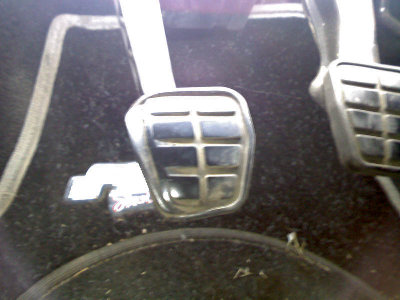

Vi propongo la sequenza di montaggio...
Cerchiate in azzurro sono le linguette del copripedale dell'acceleratore, in plastica. dovete spingerle verso l'esterno e cercare di scostare il copripedale in plastica dalla sua sede. Smadonnerete un po' :D

bella themash, le guide fanno sempre comodo!
beato te che in 20 min l'hai fatto.. io x montare i miei pedalini, con trapano, bulloni e dadini ci ho messo un sacco! e 4 punte.. maledetto freno! Frenasse bene almeno!

di niente figurati ;)
ehhee manco la mia frena.. ho il disco giunto a 14mm.... dei 20mm originali!!
Se hai domande chiedi pure...
A proposito, aiutatevi col cacciavite ma senza esagerare altrimenti forerete la gomma!!

wow sn una figata stanno da zio
Re: TheMash's Car
Messaggioda Colex » mer 2 apr 2008, 13:09
Stanno veramente bene...appena avrò un pò di soldi da spendere le monterò anche io :ok:

Si sono belle sobrie, e sono fatte di acciaio ;)
Quelle appariscenti non le riesco a vedere proprio. :mrgreen:
Fatevi un giro tra Audi, VW e Seat perchè hanno prezzi tutti differenti pur essendo gli stessi ricambi ;)
Ricordo che in Seat mi han chiesto ben 57 euro!

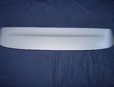

Una fortuna sfacciata mi sta investendo in questo periodo, e posso dire "finalmente"... troppi periodi neri!

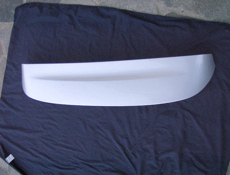

Ho beccato uno spoiler ORIGINALE della CUPRA già  verniciato del mio stesso colore di una Cupra incidentata!
Il tutto per 60 euro! Teoricamente non è neanche da riverniciare :lol:
Giudicate voi!
E con questa botta di... fortuna posso affermare che mancano solamente le minigonne e i fari posteriori a led :lol:
Son proprio contento!
PS: ancora non è nelle mie mani, me lo spediranno a breve!
Sembra in ottime condizioni...
E' proprio quello della Cuprozza!

Messaggioda Colex » gio 3 apr 2008, 18:00
Che fortuna...sono contento per te :ok:
Re: TheMash's Car
Messaggioda Federico84 » gio 3 apr 2008, 19:57
complimenti mash mi piace molto non vedo l'ora di vederlo montato sulla tua iby
