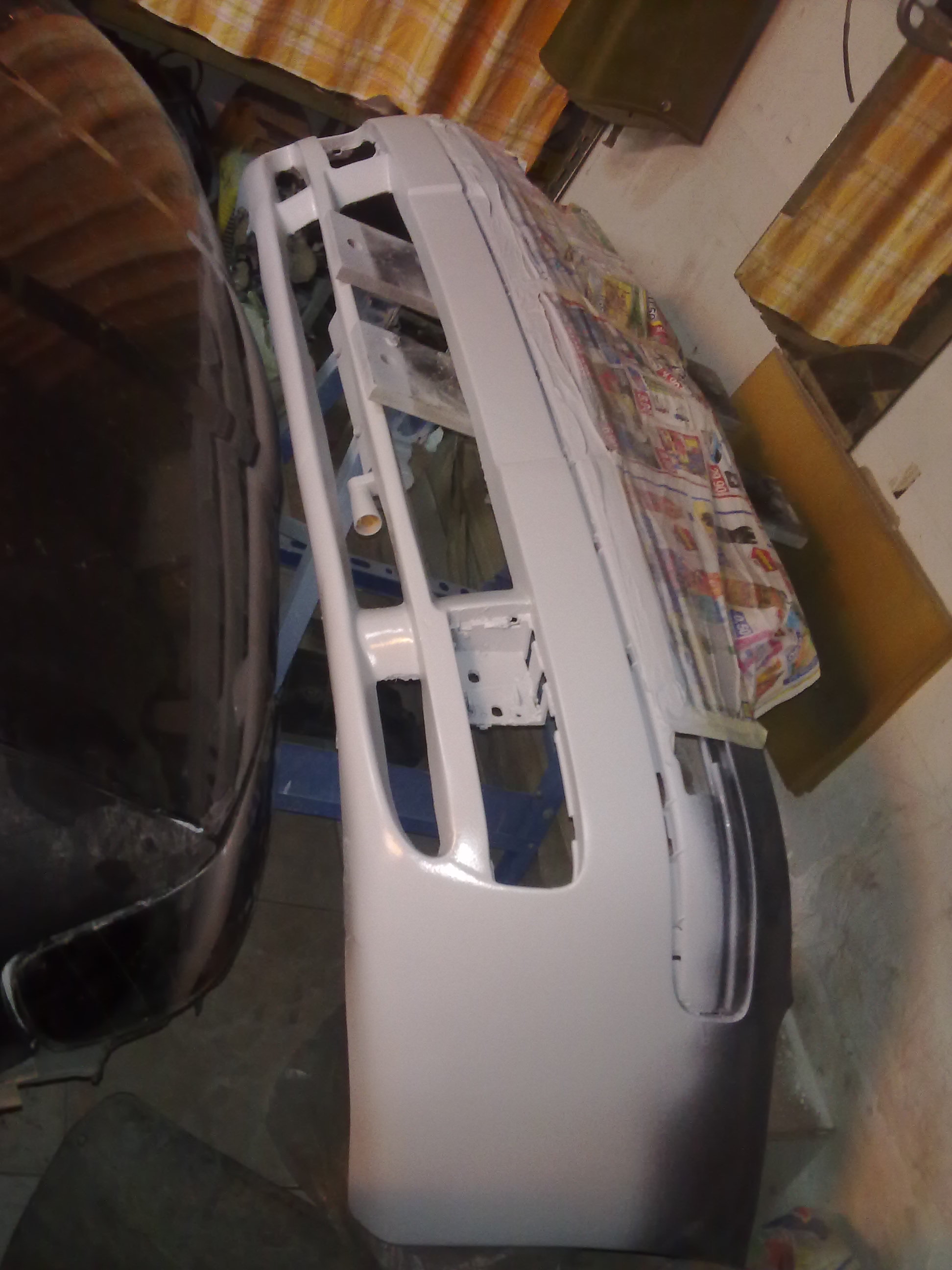

Bella Andrea..Ma quei buchi sul paraurti che sono?

quel paraurti lo devo buttare, a breve monto l'altro :wink:

stavo notando che hai aperto le bocchette inferiori sul lato destro e al centro del paraurti.
Da originale l'unica aperta è quella sinistra sotto il fendinebbia. Cos'hai usato, un saldatore tipo a pistola o a penna?
Seconda cosa: per togliere la vecchia verniciatura originale del paraurti hai usato uno di quei diluenti capaci di togliere più strati di vernice con una sola passata, e poi sei andato a carteggiare?

Non si usano mai gli svernicaitori in lavori di carrozzria !!!! sopraututto sulle plastiche :wink: Si carteggia e ricarteggia al massimo si sabbia. Per aprire il sottopara ho usato un semplice taglierino ma si può usare di tutto :)

quel para con tutti i buchi sopra ai lati nn mi piace proprio, immagino che la vadano inserite le protezioni in gomma e le hai tolte vero?

Colex ha scritto: Non si usano mai gli svernicaitori in lavori di carrozzria !!!! sopraututto sulle plastiche :wink: Si carteggia e ricarteggia al massimo si sabbia. Per aprire il sottopara ho usato un semplice taglierino ma si può usare di tutto :)
ok, mi hai tolto un dubbio. :ok:
Ma con il taglierino quanta fatica hai messo? :eeek: Quella plastica è dura, mica burro!

avevo una bella lama non ho faticato per nulla :D

confermo,aperto anche io il sottopara con un semplicissimo taglierino,un pò di incisioni sovrapposte e la plastica che si taglia come il burro.una volta inciso in un punto si può benissimo tagliare come se stessi usando un coltello :ok: :ok: :ok:

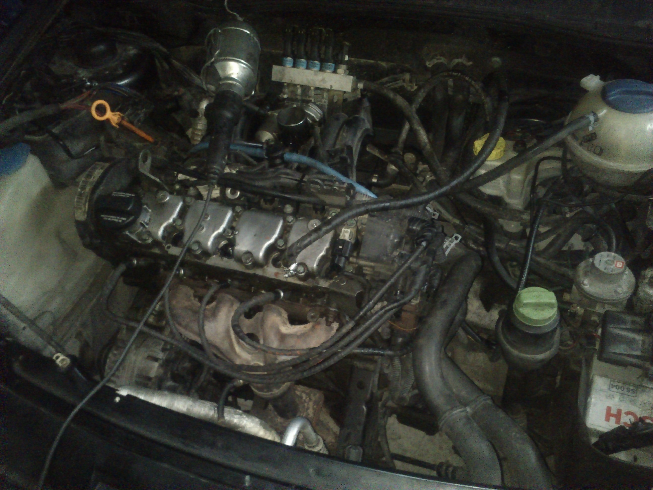

I km sono aumentato di poco, ormai la uso sempre meno. Ma di tanto in tanto richiede un pò di coccole meccaniche.
Cambiate candele, filtro benzina, revisionato motorino d'avviamento, rifatto alcuni cablaggi che presentavano ossidazione, sostituire pasticche anteriori, tubi freno e olio freno. e questo fine sett laverò per bene il motore odio vederlo sporco
