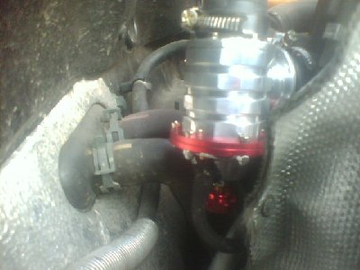

blow-off ricircolo doppio pistone sequenziale

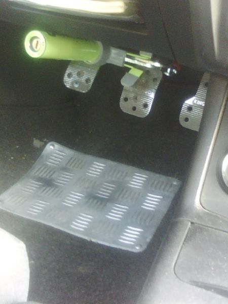

tappetini con piastra alluminio,pedane kingdragon
ibiza pedane.jpg (37.22 KiB) Osservato 17858 volte

oggi h montato la blow -off a ricircolo.contrariamente a quello che mi è stato consigliato x questo motore,ovvero interrompere l'attuatore del regolatore di pressione benzina,montare un raccordo a T ,attuarela blow con questa diramazione,ho provato ad attuarla con il tubicino originale.la molla tuttora è tarata al minimo,scarica con poca prex nel manicotto,nei prossimi giorni dovrei fare delle prove ad indurire la molla.in ogni caso non ho riscontrato problemi con il minimo,il sound è piu'impetuoso,la valvola ha sezione piu grande di quella originale.sapete mica dirmi cosa è quella valvola quasi identica alla blow-off,posta di fianco nel manicotto,senza tubo di attuazione?
