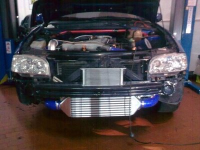

intercooler frontale e tubi alluminio/silicone 70mm
mappatura 1,1bar
regolatore benzina Mc'gyll Motorsport
pompa benzina bosch 255L/h
radiatore olio

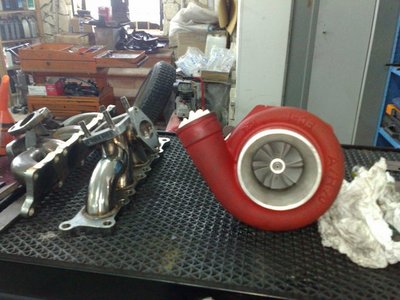

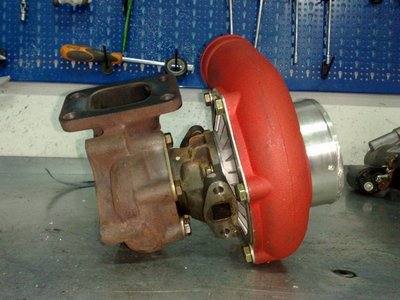

turbina ibrida mod.GT 35 - A/R 70 asp.-A/R 48 sc. su boccole(per poco)
iniettori TT 225???ancora indeciso...
adesso è regolabile...stage 1
dai 4000 in poi...
esterna per eccellenza....
made in U.S.A
colli T3 e BIG TURBO!!!
radiatori olio e I.C...

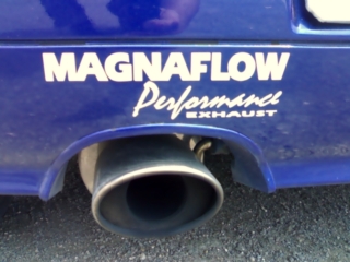

lei soffia e la gente si sposta...
scarico inox.jpg (77.16 KiB) Osservato 20545 volte
