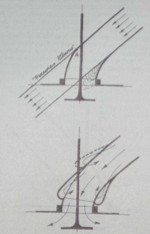

ti riferisci a questa tecnica?
(scusate per la qualità  della foto, ma non trovo i driver dello scanner...)
Re: Aumento pressione benzina su aspirato.
Messaggioda hawui1 » ven 25 dic 2009, 12:27
Quello che intendevo io non è questo..

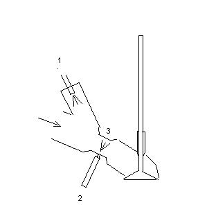

cavolo.. sono troppo scarso a fare questi disegnetti con il "paint".. vabbeh..vediamo se riusciamo a capirci..
quell'aborto dove punta la freccia in alto a sinistra è il condotto di ammissione..
Il punto della strizione (Venturi) è indicato dal numero 3. Le due possibili posizioni di iniezione sono la 1 e la 2 (alternative)

Messaggioda stefal639 » lun 28 dic 2009, 22:03
si...è molto simile a quello che ha disegnato hawui...io pero l'ho visto solo nella posizione 1, ma il flusso dell'iniezione perpendicolare alla "mediana della strizione"... inoltre ricordo una cosa stranissima cioè la superficie della strizione era, non rugosa per matenere lo strato limite, ma "butterata" da tante fossette emisferiche...come la superficie della palla da golf :D

ma non ho capito bene, lo scopo sarebbe una migliore miscelazione aria-benzina o l'aumento del rendimento volumetrico?
Re: Venturi alle valvole, questo sconosciuto
Messaggioda hawui1 » mar 29 dic 2009, 11:59
Come dicevo nel post precedente
In pratica il concetto era che la zona di pressure-drop causata dal venturi era ideale per la vaporizzazione della benzina e quindi migliorava la miscelazione aria-benzina. Dopo il venturi (strizione) la pressione veniva praticamente a ripristinarsi a meno delle perdite, che comunque venivano ampiamente compensate dal vantaggio termodinamico dovuto alla migliore combustione.
Il vantaggio quindi è termodinamico, con una lieve riduzione del rendimento volumetrico.

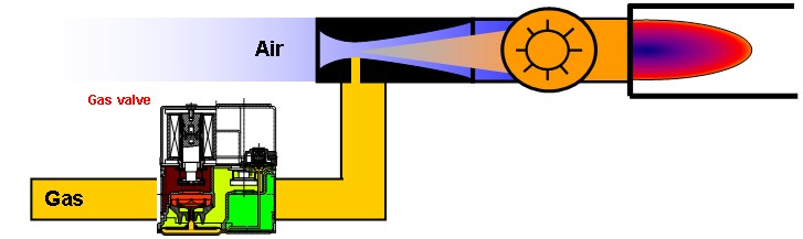

Premetto che non so nulla in merito all'applicazione del tubo di Venturi sui motori a scoppio, ma il Pre-mix con venturi è un sistema già  da tempo utilizzato sui bruciatori a Gas (settore di cui mi occupo) e che comunque comporta i benefici già  sopra descritti: sostanzialmente si ottimizza la miscelazione aria-gas che rende più efficiente la combustione, inoltre in tali bruciatori, essendoci un ventilatore controllato elettronicamente che regola la quantità  della miscela aria-gas in modo preciso, si può modulare facilmente ed efficacemente la fiamma del bruciatore: lo schema di applicazione nei bruciatori a gas è il seguente ...
