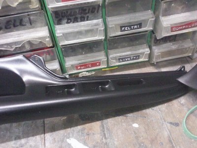

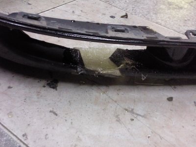

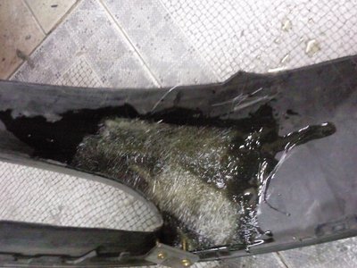

Inizio postandovi le foto della riparazione del sotto paraurti :)

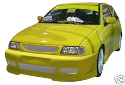

allora il parauti è usato preso a poco prezzo;ma da risistemare lo spacco sulla lama.
e in più vorrei creare una bombatura laterale come la iby gialla in foto ma con delle prese d'aria nell'incavo che s'intravede...
come potrei riunire la lama tagliata e creare le bombature con le prese d'aria???

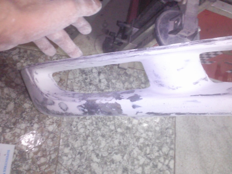

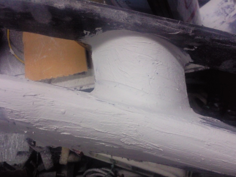

Messaggioda Colex » mer 11 ago 2010, 23:06

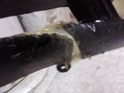

Allora per la riparazione è semplice, se osservi le foto che ho messo sopra ti fai già  una mezza idea, ti crei una staffa da mettere all'interno che ti mantenga il pezzo nella posizione giusta e dopo vai a dare la resina crando delle toppe prima da dietro e poi anche davanti, però prima di mettere la resina dai una bella carteggiata con la 80 poi quando andrai a mettere la resina davanti ti conviene andare a consumare la zona dove cè la crepa usando anche un flex e poi sopra andrai a recuperare lo spesore con al resina, per quanto riguarda la presa d'aria e complesso dovresti comprarne una faro lo scasso nel para e resinarla un lavoraccio...

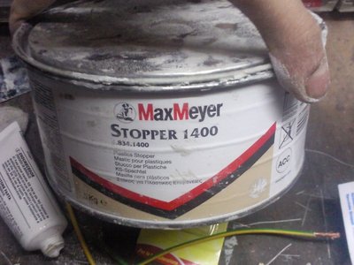

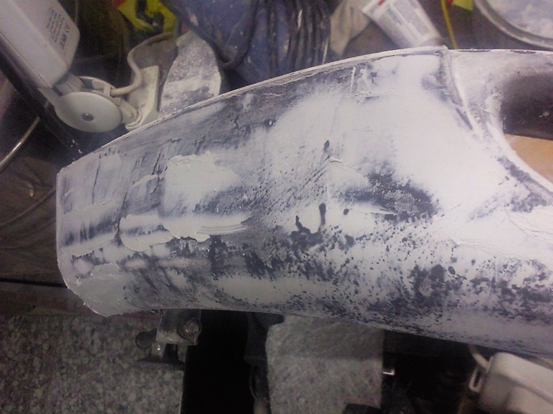

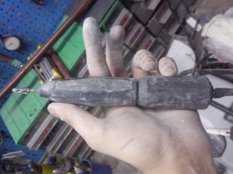

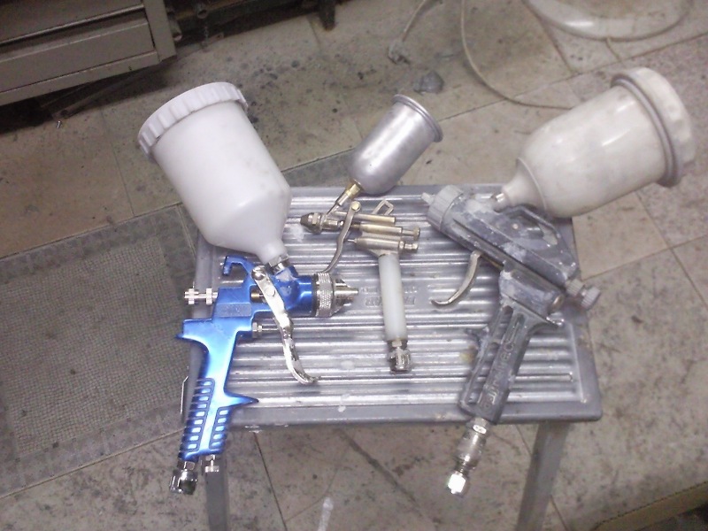

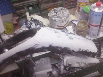

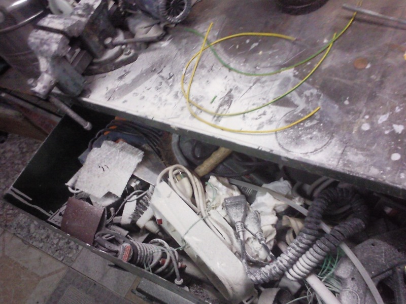

VI aggiorno su come procedono i miei lavori, stuccato e rifinito :) vi metto anche le foto di qualche materiale e attrezzo che uso :)

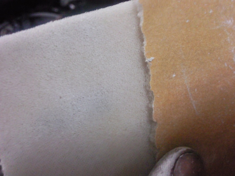

Messaggioda Colex » ven 13 ago 2010, 13:44
per verniciare ci vuole una pistola buona, al massimo se ho capito "l'attezzo che hai" potresti usarlo per fare il fondo... comunque ti basta carteggiarle per bene fino a levare la cromatura, vedi se riesci a compare della carta vetra con quella che ho messo in foto con la spugna dietro e se non la trovi carta abrasiva ad acqua grana 220 e carteggi... carteggi...carteggi... poi pulisci per bene tutto, fondo o a compressore o bomboletta e altra categgiatura grana prima 320 poi se in alcuni punti si scorpre ti consiglio di ridarlo un pò soprattutto se hai fatto a bomboletta, altro careggio con 800... pulisci e verniciatura, vai a farla fare in colorificio la bomboletta altrimenti con quella del brico esce una schifezza...

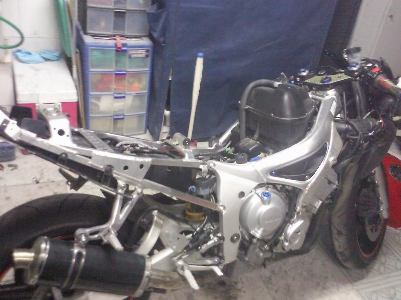

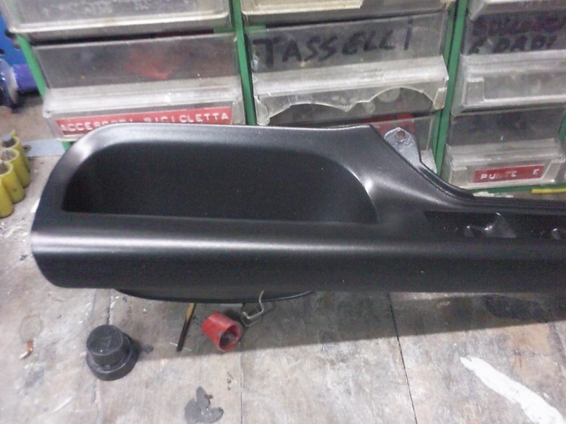

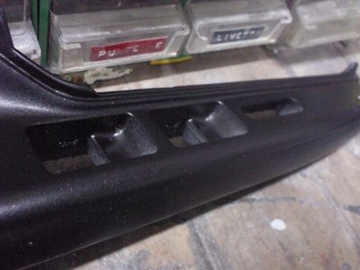

Messaggioda Colex » lun 23 ago 2010, 21:42

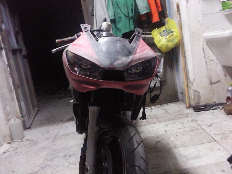

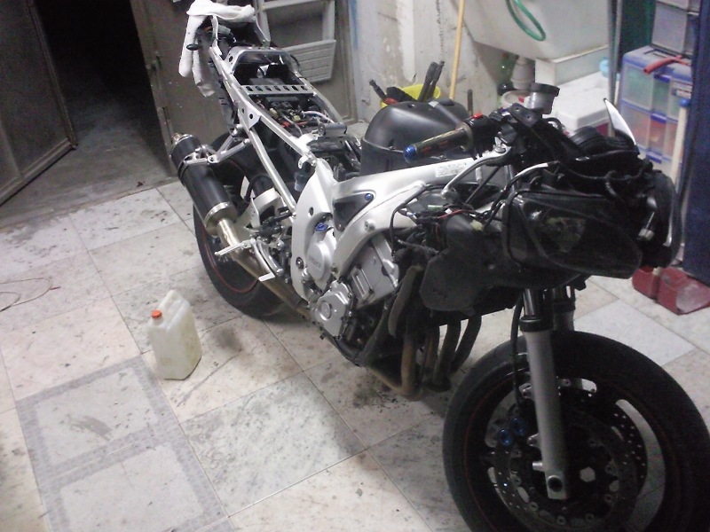

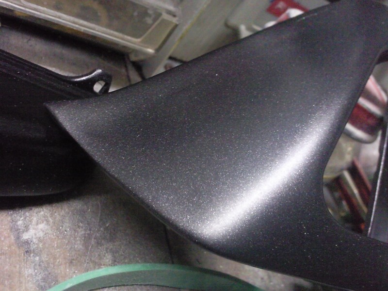

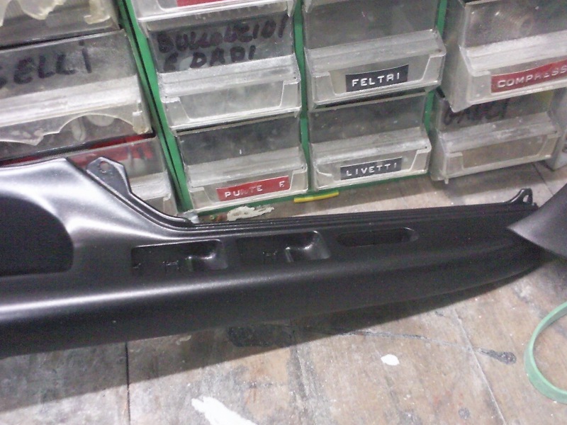

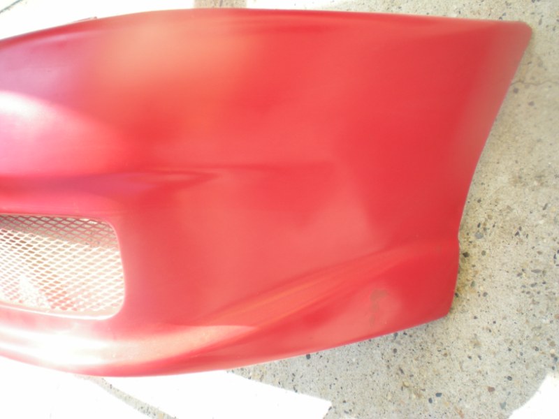

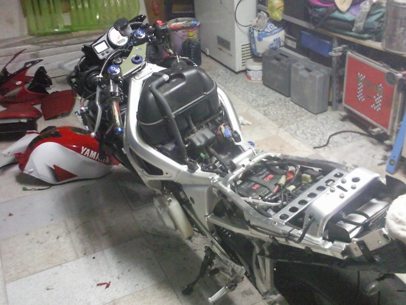

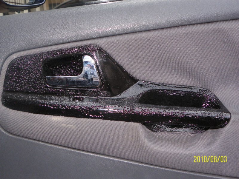

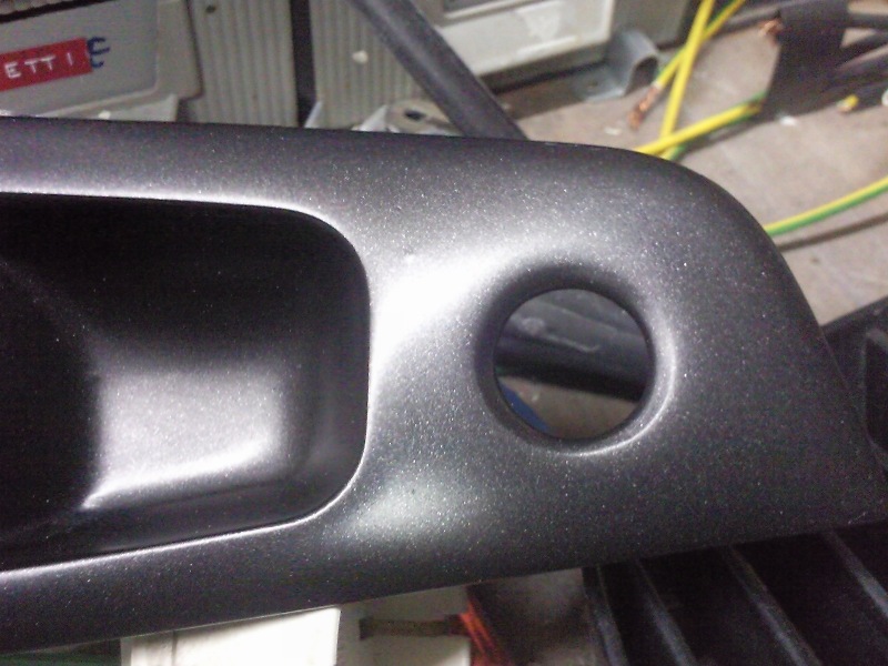

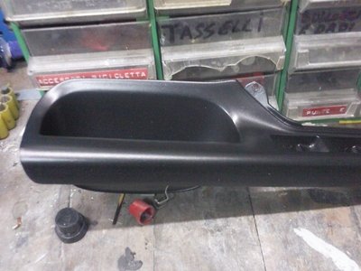

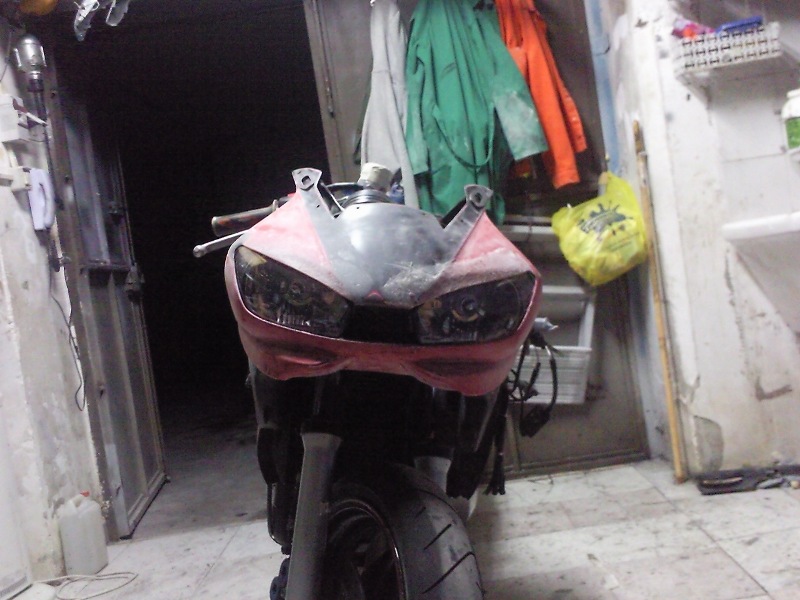

Anche se i lavori sulla mia bimba sn fermi, il mio garage non lo è mai :D eccovi la verniciatura degli interni di un ragazzo del forum e un R6 da tunizzare :twisted: :twisted:

Colex come hai fatto a togliere quella stupida vernice plasticosa che hanno le maniglie dell'iby da originali??? Io l'ho tolta con il solvente e tanta pazienza....
Socio ITC N°: 650
Alby4ever
Messaggi: 379
Località: Boves
Messaggioda Colex » lun 23 ago 2010, 22:30
macchine per carteggiare e carta grana 80 sui piani in tutti gli spigoli a mano e tanto pazienza sempre con grana 80 :)

il ragazzo del forum sono io! Colex è un mostro,non avete neanche idea di com'erano le mie maniglie prima che le prendesse in consegna lui! :eeek: :eeek: :eeek:

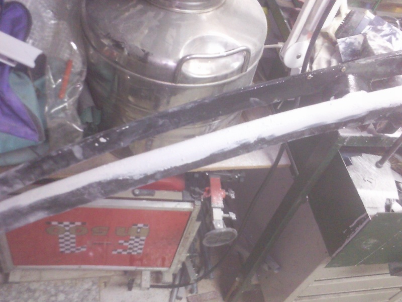

Messaggioda Colex » gio 26 ago 2010, 0:37
Ci vuole solo pratica e dagli sbagli si impara...

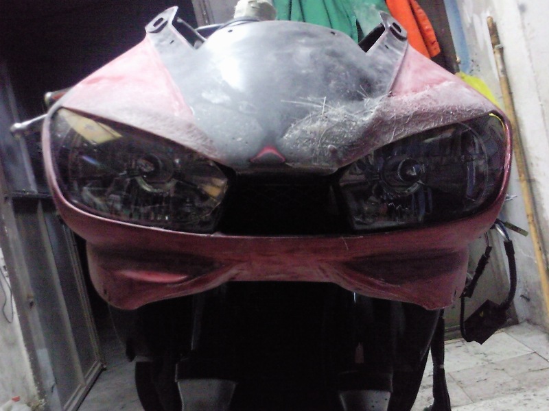

Altre fotine dei lavori sull'R6 che si è decisamente incazzata :twisted: :twisted: :twisted:
