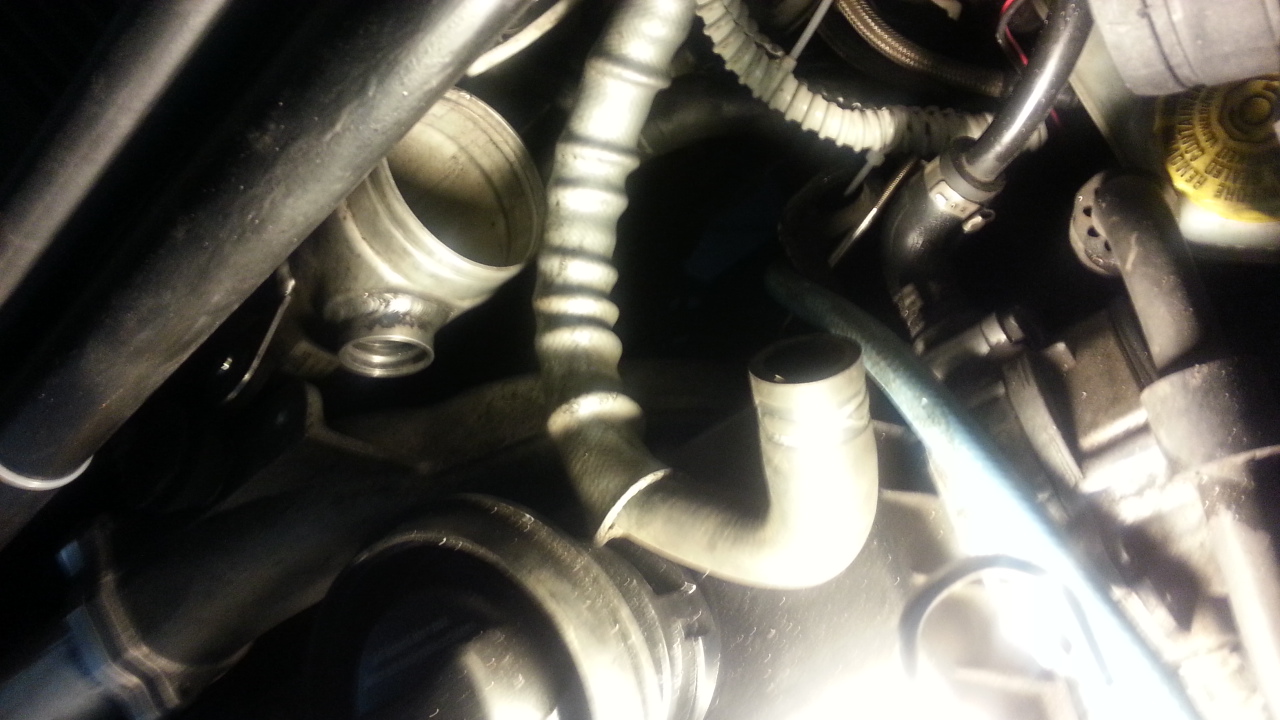

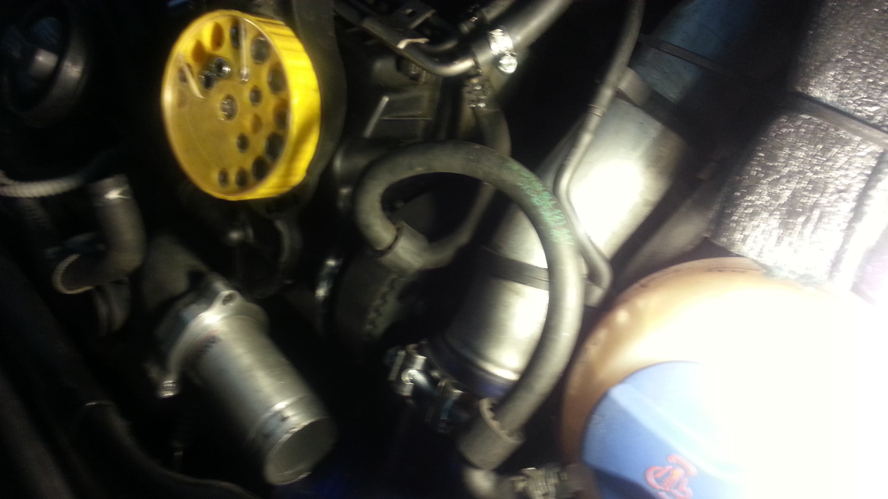

Finalmente alle tre di stanotte sono riuscito a togliere sto cavolo di radiatore egr mamma che fatica....ho perso un casino di tempo sia perché non riuscivo a svitare in alcun modo le sue viti che portano il tubo al collettore di scarico sia perché non riuscivo a capire dove cavolo stavano le 2 viti che tenevano legato il radiatore al collettore.... 2 domande:
1) il tubicino che andava al radiatore e che si connetteva a tre alla palla dell acqual'ho eliminato e congiunto direttamente al tubo in ferro. Va bene così come in foto?
2) il tubo che passava acqua al radiatore e poi si congiunge va al tubo che va alla interno dell abitacolo posso eliminarlo e connettere direttamente quello che va all abitacolo? Cioè connettere direttamente il tubo che va all abitacolo sotto dove si trova la pompa gasolio?
Ma così adesso l acqua metterà ancora più tempo giusto per andare a temperatura?
Grazie raga
Tubicino che dallo scambiatore andava alla palla acqua
Tubo che dallo scambiatore andava alla interno abitacolo

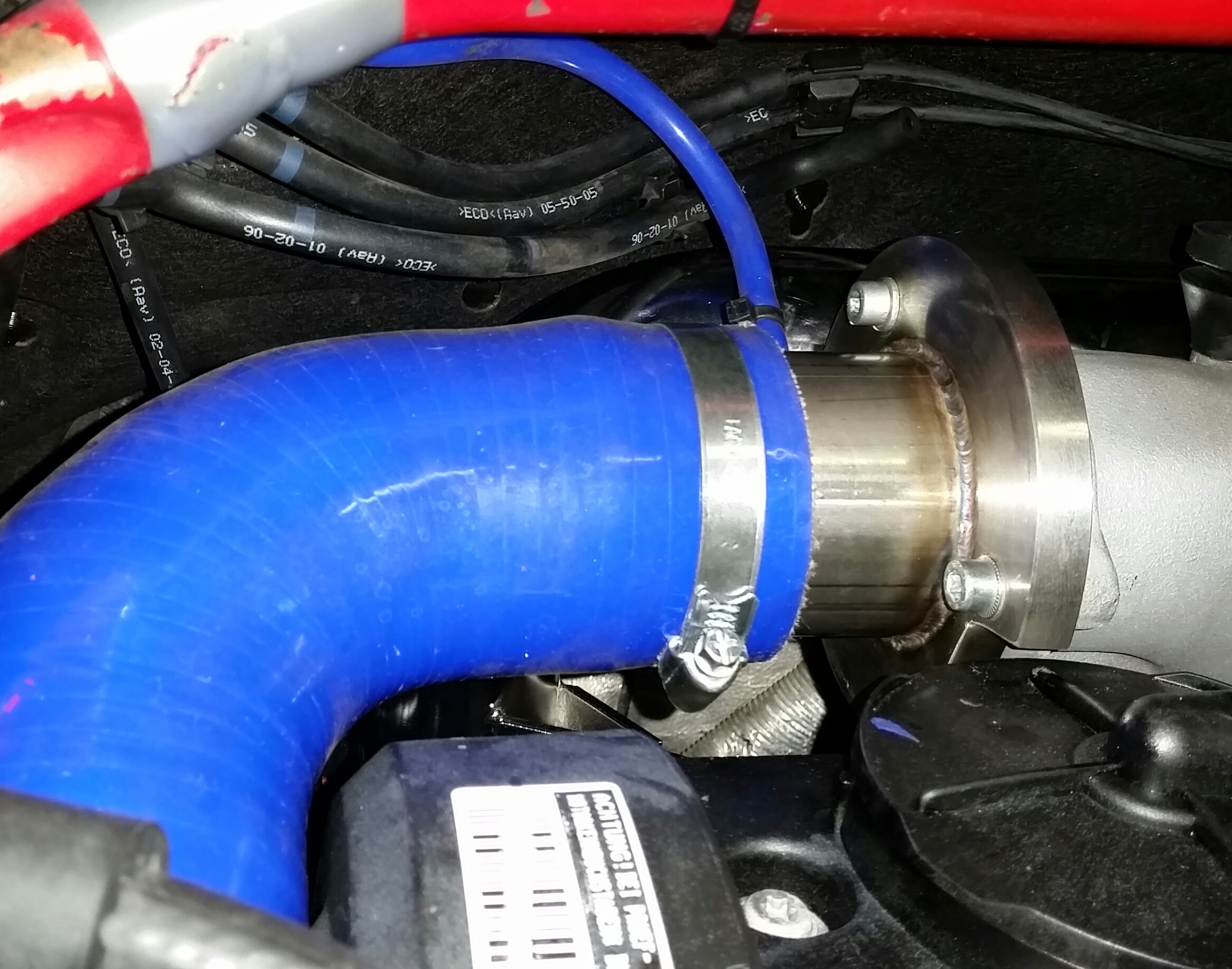

Io ho escluso direttamente tutto..togliendo anche la farfalla ..tubo da 60 mm e una bella flangia e via..ovviamente ho tolto anche lo scambiatore..I tubicino di comando a depressione li ho tappato con una sfera da 4 mm e via

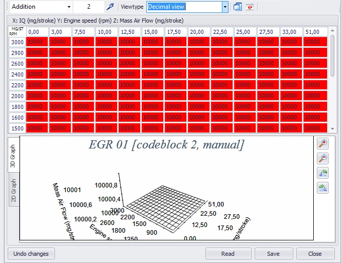

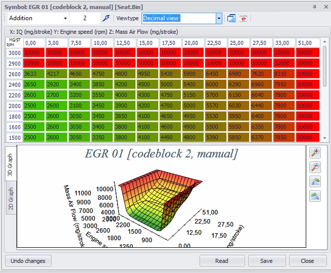

Premesso che è riferita alle ecu edc15+ (quindi ibiza 6L), ecco la mappa che gestisce l'EGR:
Scusate se non si vedono bene alcuni valori ma l'immagine in bitmap supera i KB consentiti e la conversione da .bmp a .jpeg ha fatto perdere qualità, ora provvedo. Comunque i valori in rosso sono 10.000.
Per escludere l'egr da mappa basta impostare tutti i valori a 10.000 (in decimali) in modo da ottenere questa mappa:

Una volta salvata la mappa sul PC è possibile editarla con sw appositi, per questo caso basta VagEdcSuite (Vag EDC15+ Suite).
Editare quindi la mappa selezionandola dall'elenco oppure dal menù in alto, spostarsi su tuning e selezionare EGR. Si aprirà una finestra con la mappa ed il grafico. Nel menù a tendina dove generalmente è impostato "easy view" si può selezionare "decimal view", cambierà solo che nel primo caso vedremo valori con virgola mentre nel secondo caso li avremo interi.
Considerando i valori in decimali, basta copiare una cella in cui abbiamo valore 10.000 (=EGR chiusa) oppure 1.000,00 in "easy view", selezionare tutte le celle ed incollarvi il valore in modo da avere solo 10.000 (o 1.000,00).
Cliccare su "SAVE", sotto il grafico della mappa, quindi si può procedere a riscrivere il file su ecu.
