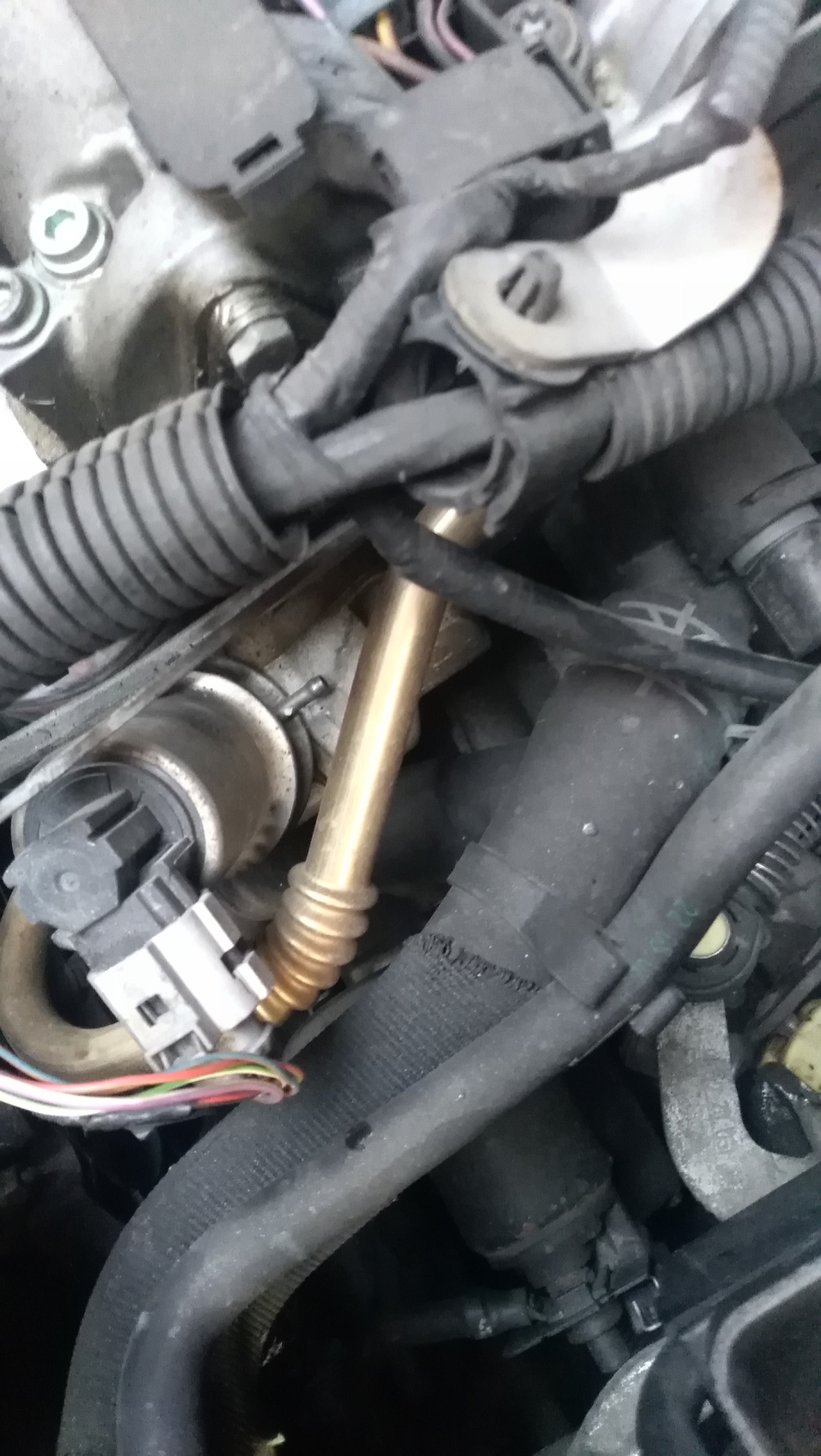

Messaggioda Ibizissimo74 » sab 22 ago 2020, 18:01
è questa la valvola egr sul benzina?

Re: Esclusione totale Valvola EGR
Messaggioda Ibizissimo74 » lun 24 ago 2020, 12:56
centodue ha scritto: si, io avevo la tua stessa motorizzazione....EGR pulita in 30 minuti :wink:
Togli la scatola filtro (basta tirare verso l'alto e staccare due cannette)
la trovi sulla parte verso il guidatore sotto la scatola filtro. Da svitare 4 viti torx e staccare un paio di connettori e viene via
non serve escludere niente perchè sui benzina non si sporca tanto da danneggiarsi come sui diesel, basta tirarla giù, pulirla e rimontarla (ogni 100 mila km circa) e la macchina la senti rinata.
Delicatezza nella pulizia e nel caso usa il tasto cerca in alto a destra e segui i consigli di prodotti o altro da usare per pulire
una delle due e quella della valvola egr?

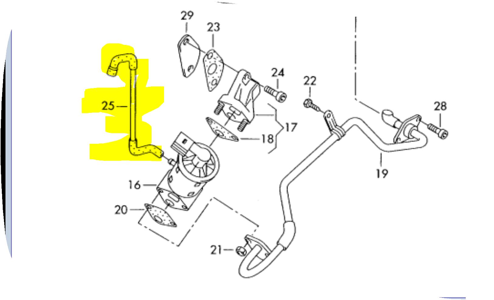

Messaggioda Ibizissimo74 » lun 24 ago 2020, 14:35
il pezzo evidenziato va collegato alla scatola filtro?

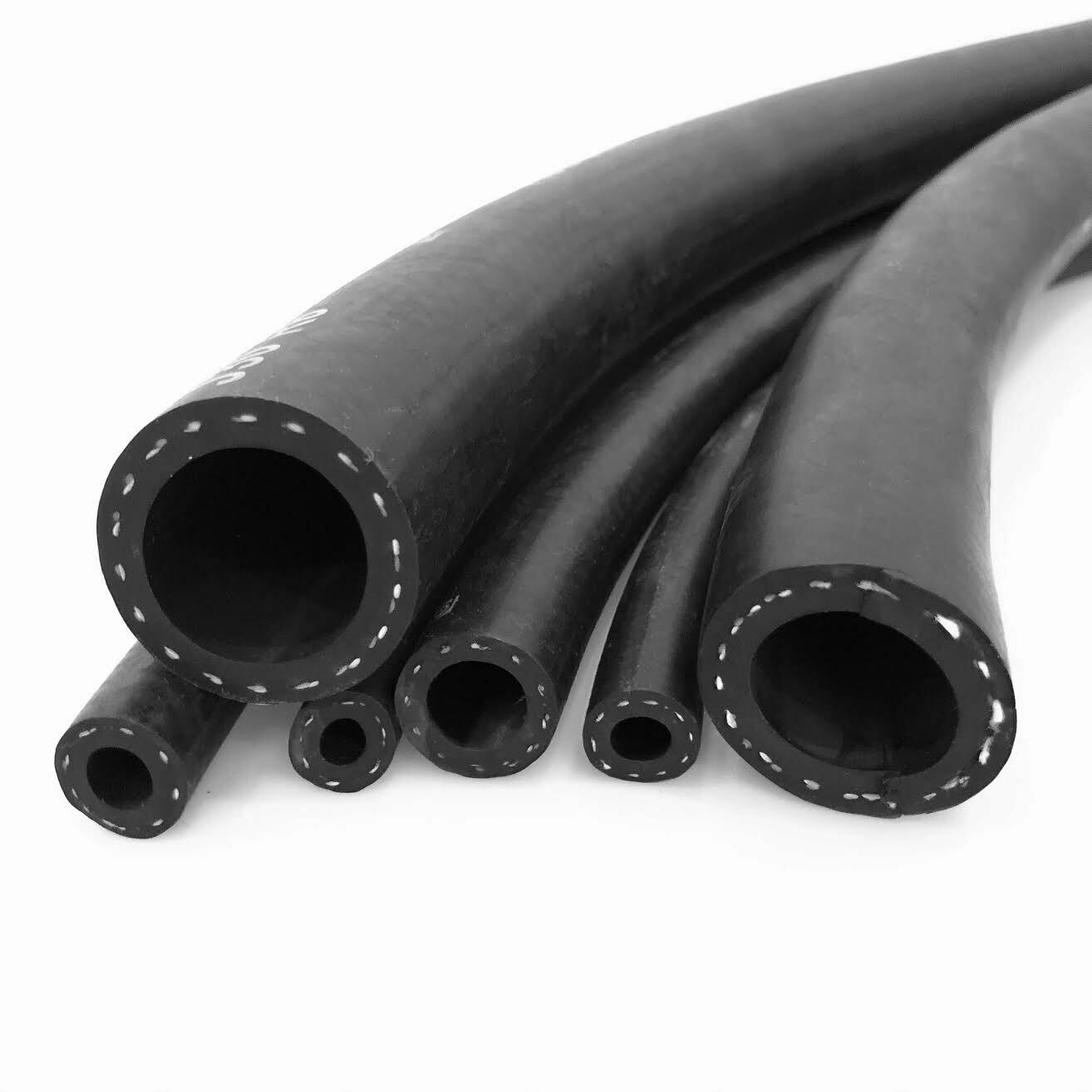

Messaggioda Ibizissimo74 » mar 25 ago 2020, 18:22
potrebbero andare bene per collegare egr alla scatola filtro?
se si che misura?
