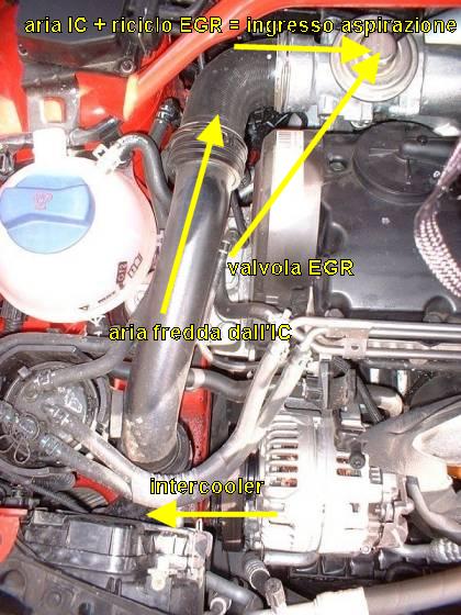

Messaggioda mc0676 » ven 4 apr 2003, 13:24
Non ti preuccupare ... non è polemica .. anzi più ne discutiamo meglio è ....
L'EGR dovrebbe lavorare a carico parziale cioè quando non si chiede la potenza massima al motore. Di fatto annulla in parte il lavoro fatto dall'IC ma a giri alti, quando cioè ci vuole potenza, l'EGR non lavora e l'IC da un bella mano per ottenere cavalli.
Infatti se si mette un IC maggiore si guadagna cavalli ma non (o poca) coppia.
Guarda la foto.
mc0676
Messaggi: 1312
Località: Siena
Messaggioda Kudzu » ven 4 apr 2003, 14:29
Daccordo, mi pare di capire che stavamo dicendo in 2 modi diversi la stessa cosa.
Quindi, tu dici che il tubo si sporca xche' lo scarico importato dall' egr scivola giu'
per gravita' verso l' IC?

Messaggioda mc0676 » ven 4 apr 2003, 14:46
Esatto Kudzu ... non è processo "rapido" ma alla lunga ...
