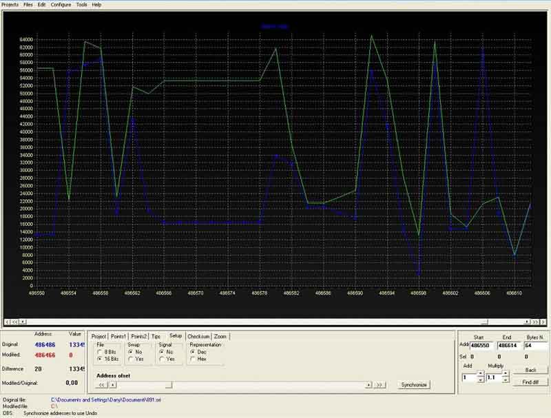

Ecco la prima foto..
Messaggioda barney » dom 27 apr 2003, 16:55
Ciao ragazzi, come promesso vi posto la prima foto della rimappatura della centralina di MC...il punto in questione è quello piu significativo della mappatura..mi spiace solo che non sia venuto un granchè, ma purtroppo non è facile stare entro i 60k...lo sapete si??? :roll:
Vabbe aspetto vostri commenti...
p.s. sono ancora all'opera su quell'altro software..ma non è affatto semplice.. :roll:
(58.89 KiB) Scaricato 133 volte

Messaggioda mc0676 » dom 27 apr 2003, 16:57
Ma ... il programma non riesce a distinguere per esempio quali sono i settaggi dell'iniezione gasolio e quelli della prex turbina dandagli dei valori ?
mc0676
Messaggi: 1312
Località: Siena
Messaggioda barney » dom 27 apr 2003, 16:57
Il diagramma Blu è quello della centralonza originale, mentre quello verde è quello modificato...come vedete dalla barra in basso, di tutto il programma, solo una piccola parte finale è stata modificata..
Io penso che sia la parte relativa all'iniezione, e all'alzata del limitatore dei giri...però non sono affatto sicuro...
:roll:

Messaggioda barney » dom 27 apr 2003, 16:58
No MC, questo prog non te lo consente...quello che ho io si..però non li fa omdificare percheè in versione demo...però sono all'opera... :mrgreen:

Messaggioda mc0676 » dom 27 apr 2003, 16:59
Ok ... il limitatore non c'entra ... te lo dico perché il regime massimo di giri non è alzato 8) 8) anche perché oltre i 3500-4000 giri difficilemente tiro ... anzi ... mai !!!
mc0676
Messaggi: 1312
Località: Siena
Messaggioda barney » dom 27 apr 2003, 17:01
ah ok...beh l'ho buttata li, dato che alcuni preparatori alzano anke i giri max..qindi pensavo l'avessero fatto anke con te..e invece mi sono wrong!!
Amen..
