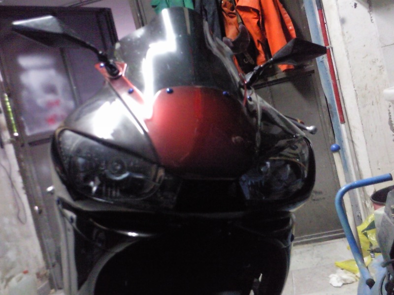

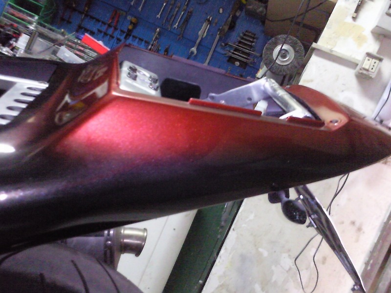

Messaggioda Colex » dom 29 ago 2010, 12:19

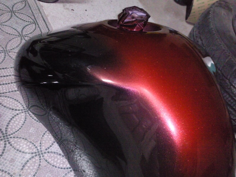

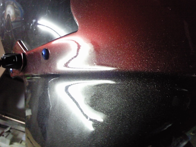

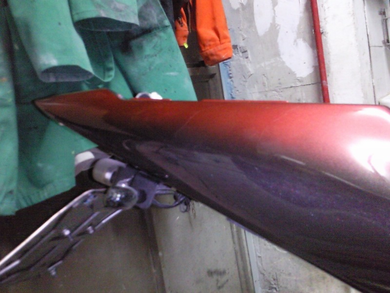

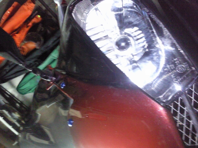

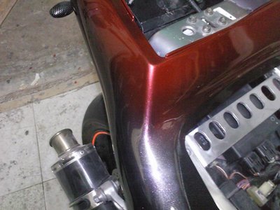

Ragazzi io non dico nulla... ditemi voi...

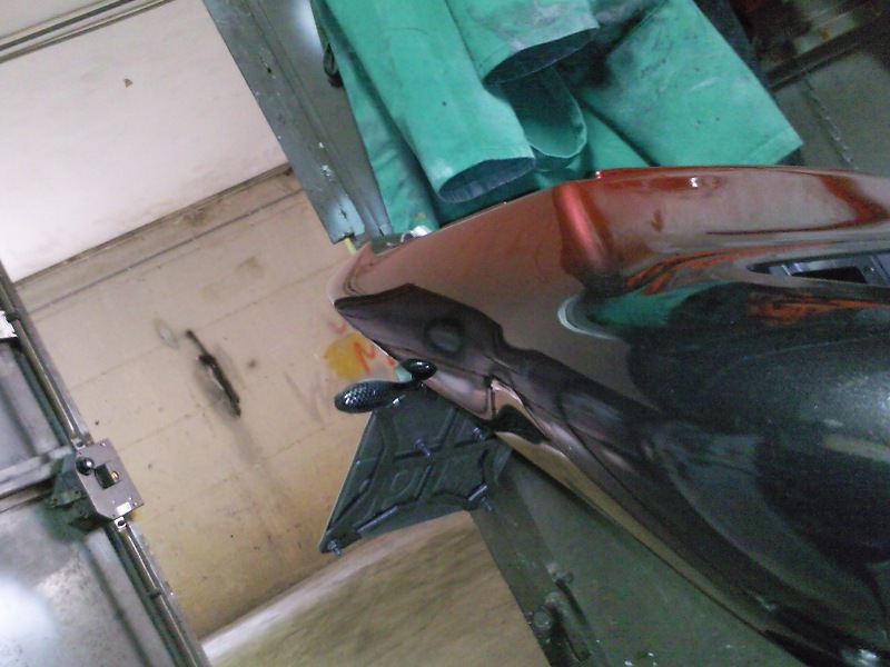

Realizzata partendo martedi finita ieri sera...
Messaggioda mrm83 » dom 29 ago 2010, 13:48
:ok: :ok: :ok: :ok: :ok: :ok: :ok: :ok:
davvero complimenti :ok: :ok:
un lavoro da maestro,perfetto,impeccabile e con effetto da panico :ok: :ok: :ok:

Messaggioda Colex » dom 29 ago 2010, 14:35
Grazie ragazzi, devo finire di fare il monoposto smontabile e una bella lucidatura è da martedi dovrebbe essere esposta in una fiera :)

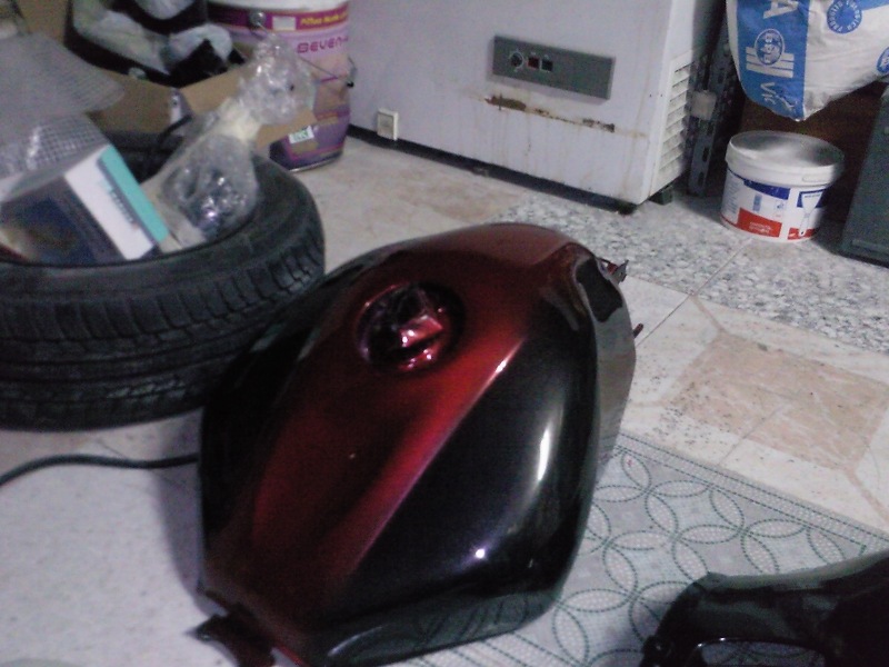

Messaggioda Colex » mar 31 ago 2010, 0:05
Grazie... :)

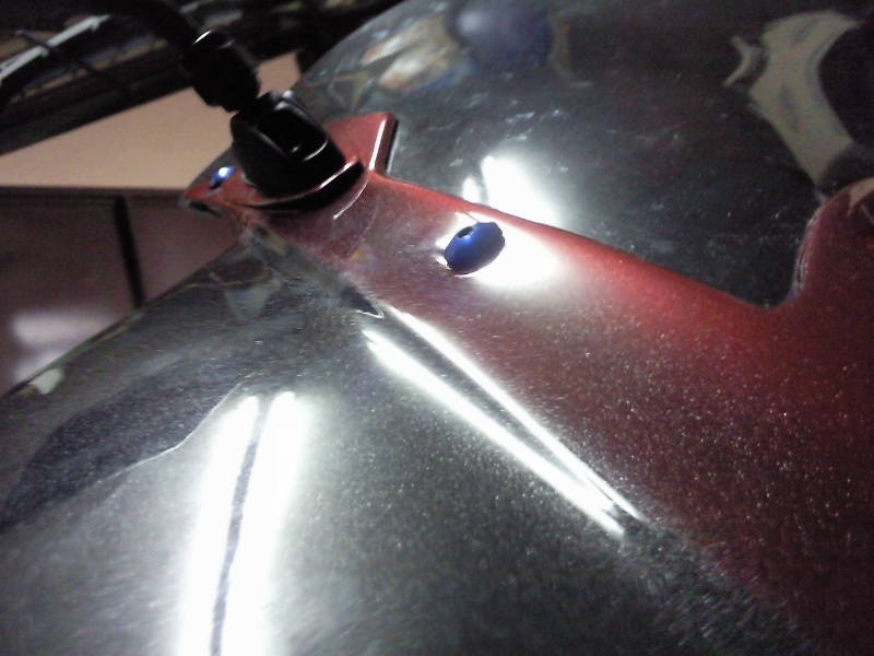

Calcolando che ho verniciato all'aria aperta è venuto fin troppo bene, oggi ho eliminato qualche sporchino e domani si lucida :)

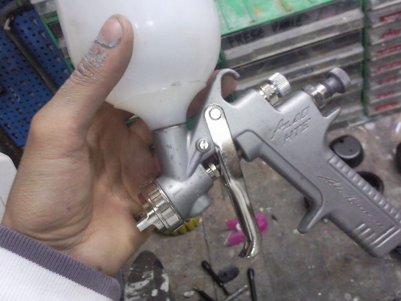

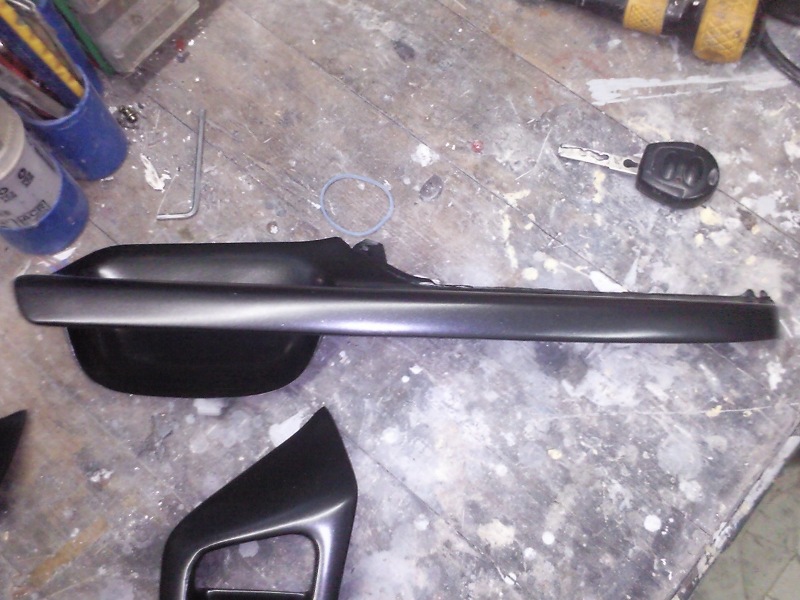

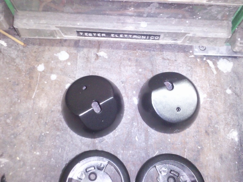

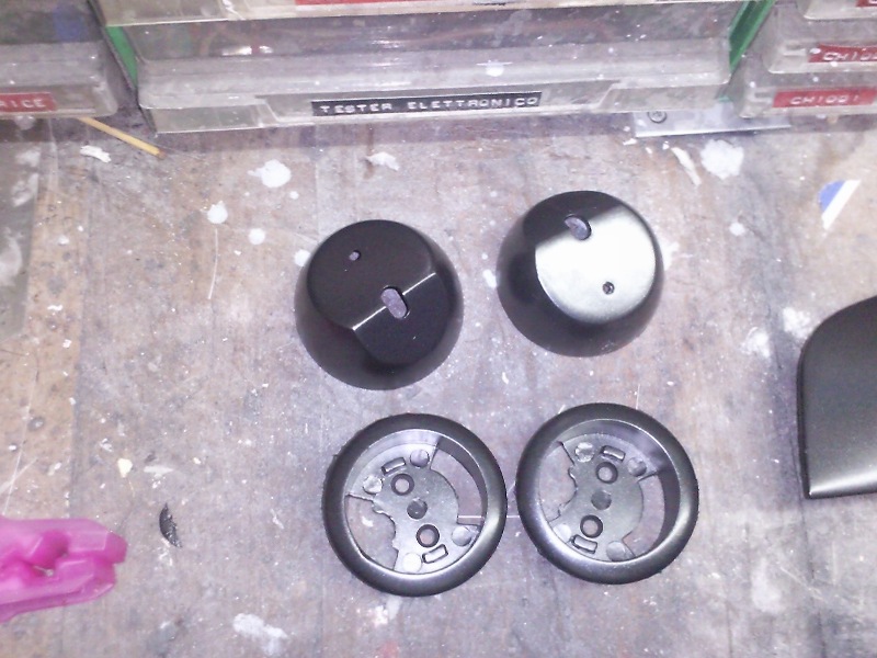

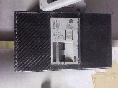

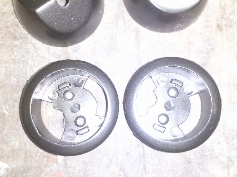

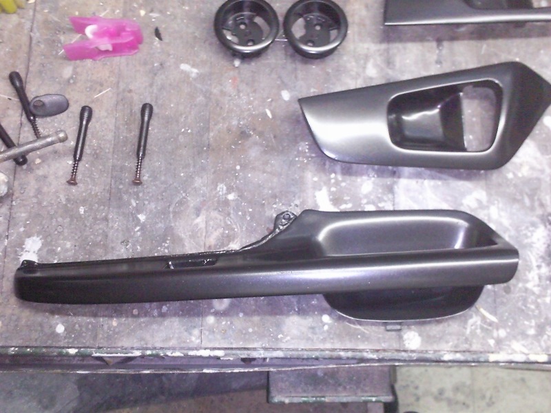

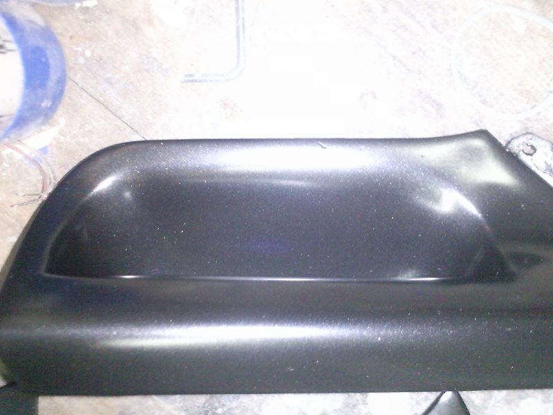

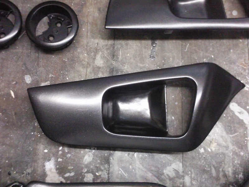

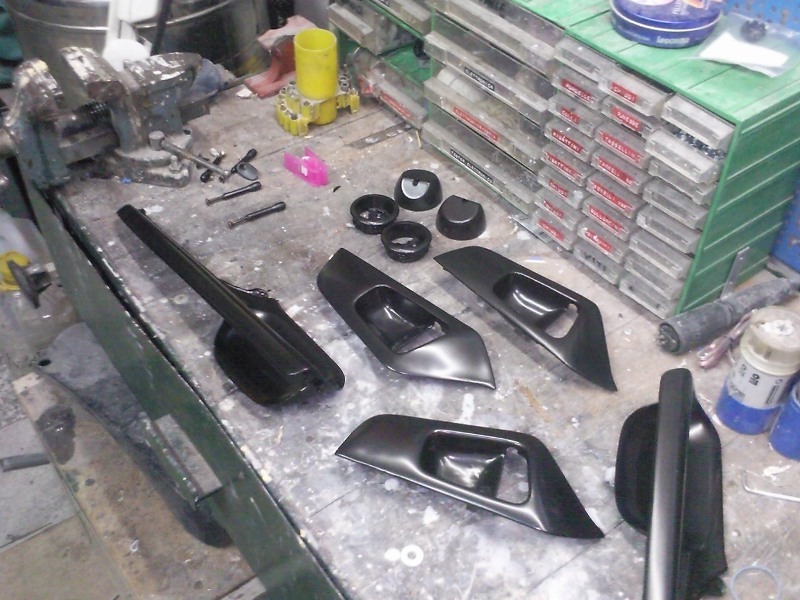

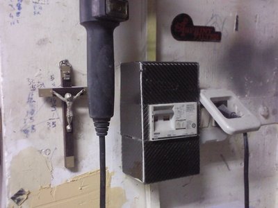

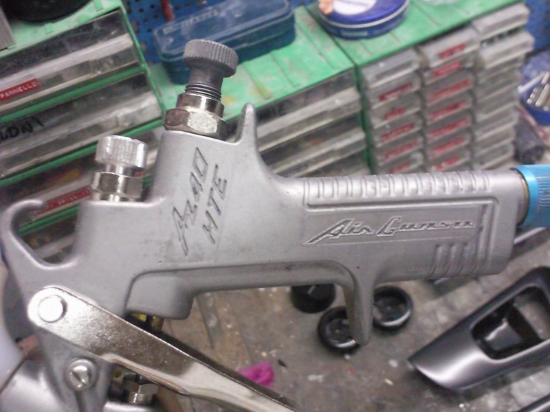

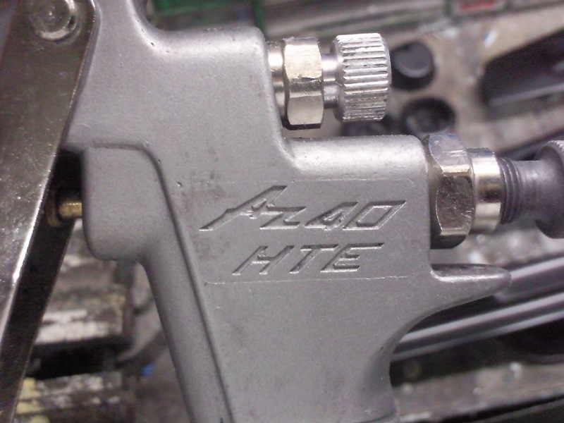

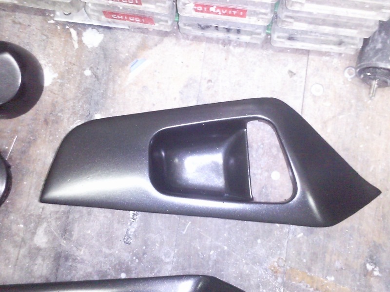

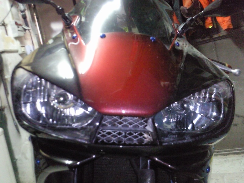

Cmq eccovi altre foto, queste sono le maniglie di max, poi cè un mio wrap in carbonio AHHHAHA e infine una new entry fra le pistole :twisted:
Messaggioda Marco82 » gio 2 set 2010, 7:48
Certo, con la pistola e le vernici giuste, il lavoro viene a regola d'arte...
Messaggioda Max86 » gio 2 set 2010, 7:53
S P E T T A C O L O!!!!!!!!!!!!!!!! :shock: :shock: :shock: :shock: :shock: :shock: :shock: :shock: :shock: :shock:
