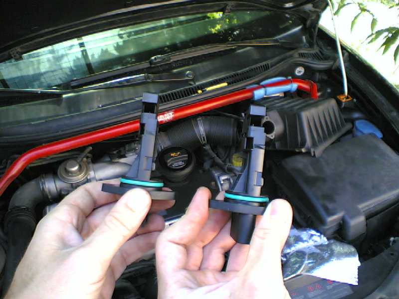

Messaggioda solonera » lun 3 lug 2006, 8:38
allora:fatto! :)
le mie impressioni sono state che.........la makkina è ripartita e mi basta! :lol:
di differenza non ne ho notata ancora,anke se ammetto che non l'ho strapazzata troppo!
pero mi sento di poter confermare che il pannello accorcia la vita del debby in quanto sulla mi auto (60k km e 20k km di pannello) il suddetto era visibilmente piu pulito che sulla ELF 24 mobile che ha 50k km ma molti di piu di pannello!(di preciso lui lo sa meglio ;) )
smontanto le 2 scatole del filtro abbiamo poi guardato il famoso cilindretto di protezione al debby:LASCIATELO!!!perche per come è strutturato mi verrebbe da dire che lo ripari proprio bene!
consiglio pratico:per le 2 famose viti del debby o le sostituite.o le sbeccate x aprirle con una chiave inglese oppure fategli un taglio sulla testa x poterci usare un cacciavite!fate vobis!
si ringrazia ELF24 x l'appoggio e allego fotine.....fottersi 2 iby is megl che uan! :ciapet:
Messaggioda follo » lun 3 lug 2006, 8:49
Anche io dopo la prima pulizia non ho sentito differenze mentre dopo la seconda si. Può darsi che non fosse così sporco da essere pulito.
meglio pulirlo preventivamente.
la prossima volta che pulisco voglio prendere i tempi di ripresa col vag prima e dopo l'intervento per verificare i miglioramenti. però lo farò tra diversi mesi.
