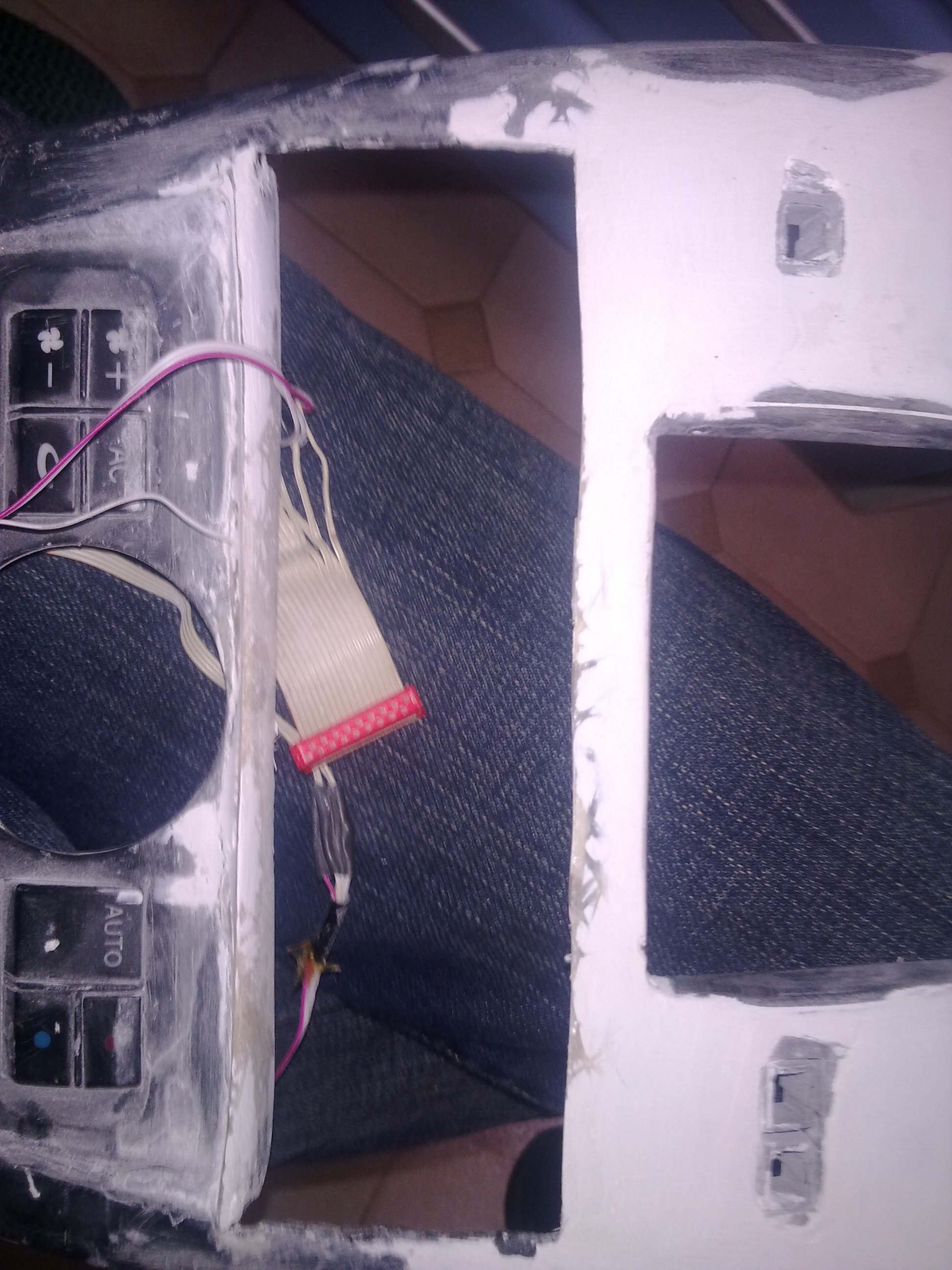

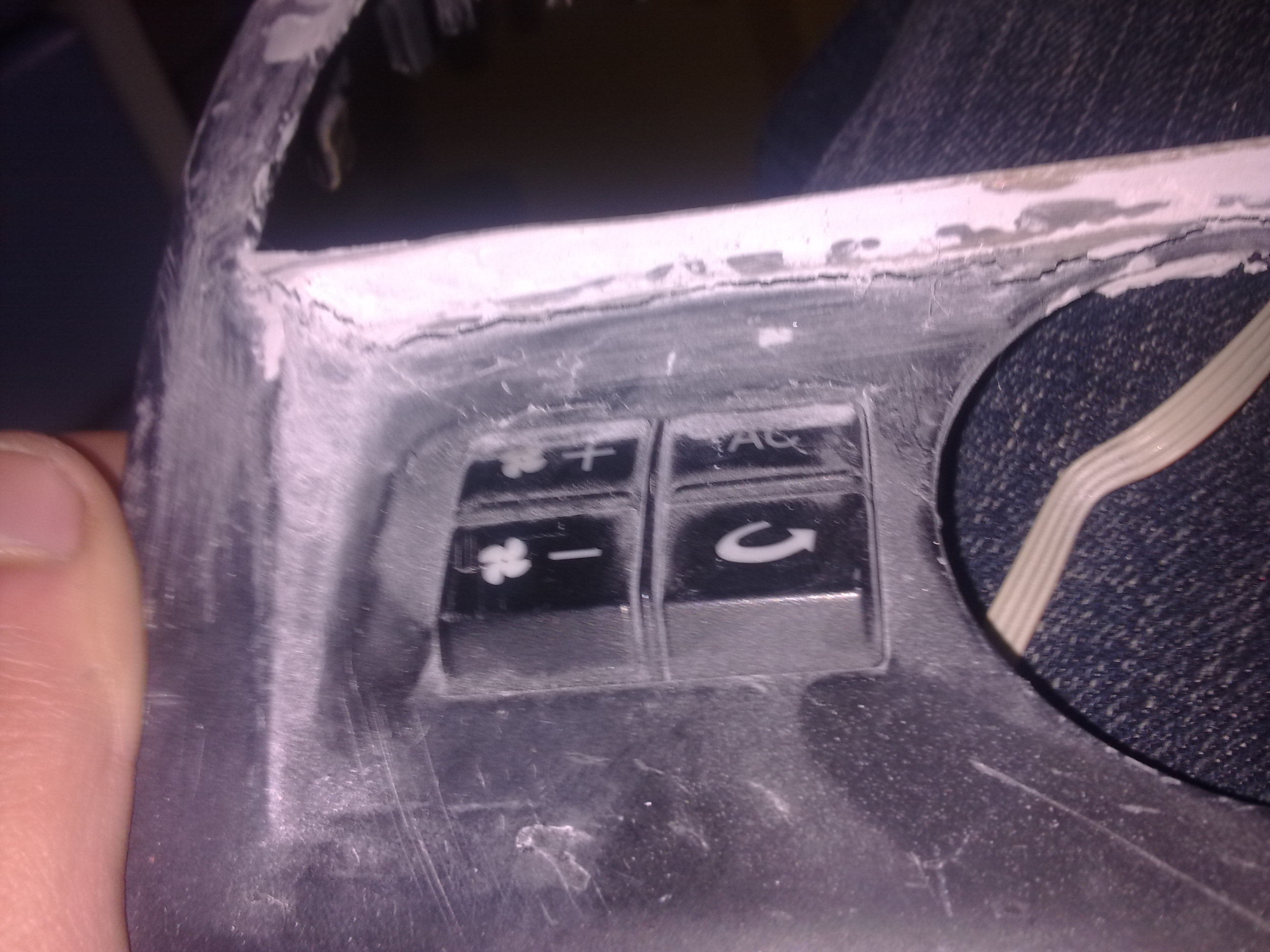

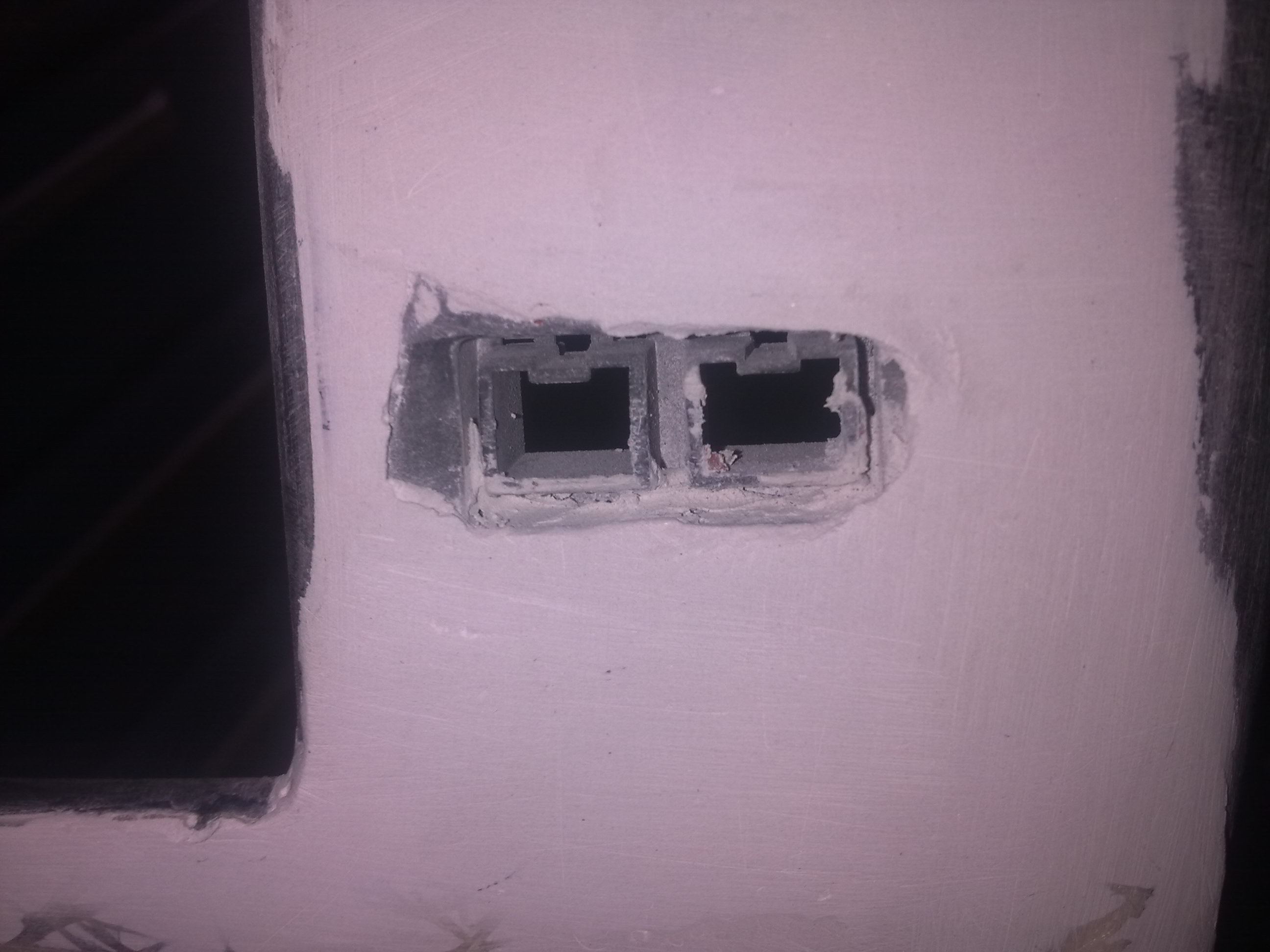

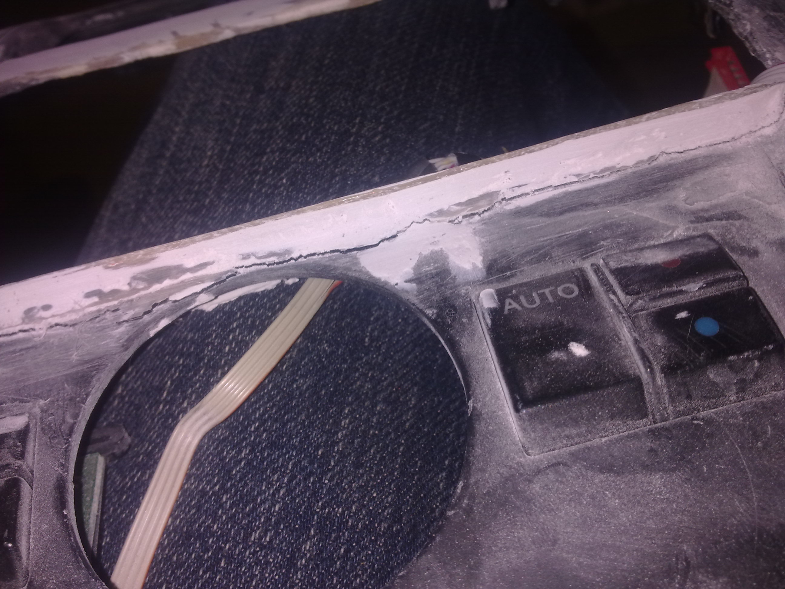

Allora eccomi alle prese con un nuovo lavoretto a cui dovrò porre ancora una volta rimedio :P :P :P
Porre rimedio a queste crepe delle resina:
Fare uno scasso più preciso:
Ridare una forma alla zona tasti:
Eliminare buona parte dell'immenso strato di stucco e dare una bella verniciata :P
Messaggioda Max86 » lun 21 feb 2011, 18:00
azz quelle crepe non le avevo viste! :(
uff dai non criticare..è il primo lavoro con vtr e stucco! :(

Messaggioda Colex » lun 21 feb 2011, 18:13
daiiiiii il prossimo andrà  meglio :D in fondo per essere il primo non è malissimo :wink:

Messaggioda Matteo240 » mar 8 mar 2011, 23:16
Colex ha scritto: daiiiiii il prossimo andrà  meglio :D in fondo per essere il primo non è malissimo :wink:
Hai un bel pochetto di roba da fare su quella console :) ....e in ottime mani :D
