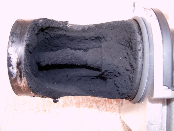

Ho trovato questa foto di una valvola EGR di una Golf IV dopo 20000 miglia (circa 32000 km) :shock:

Messaggioda Enkuz » lun 15 nov 2004, 13:02
beh spero sia un caso...allora la mia Iby dopo 75mila km non dovrebbe spingere + a questo punto :|

Messaggioda follo » mar 16 nov 2004, 9:10
Foto eh? :ok:

follomatrix ha scritto:Ho trovato questa foto di una valvola EGR di una Golf IV dopo 20000 miglia (circa 32000 km) :shock:
la mia non era messa così male...

Messaggioda albadam » gio 18 nov 2004, 11:32
Certo, certo!!! Farò la foto sicuramente...
