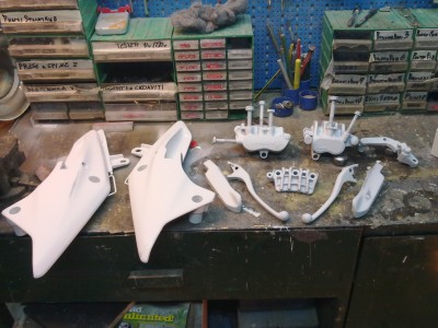

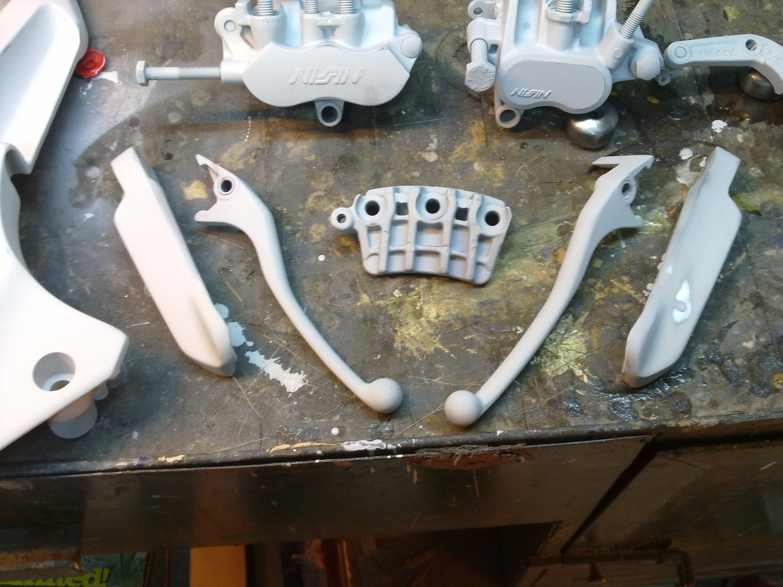

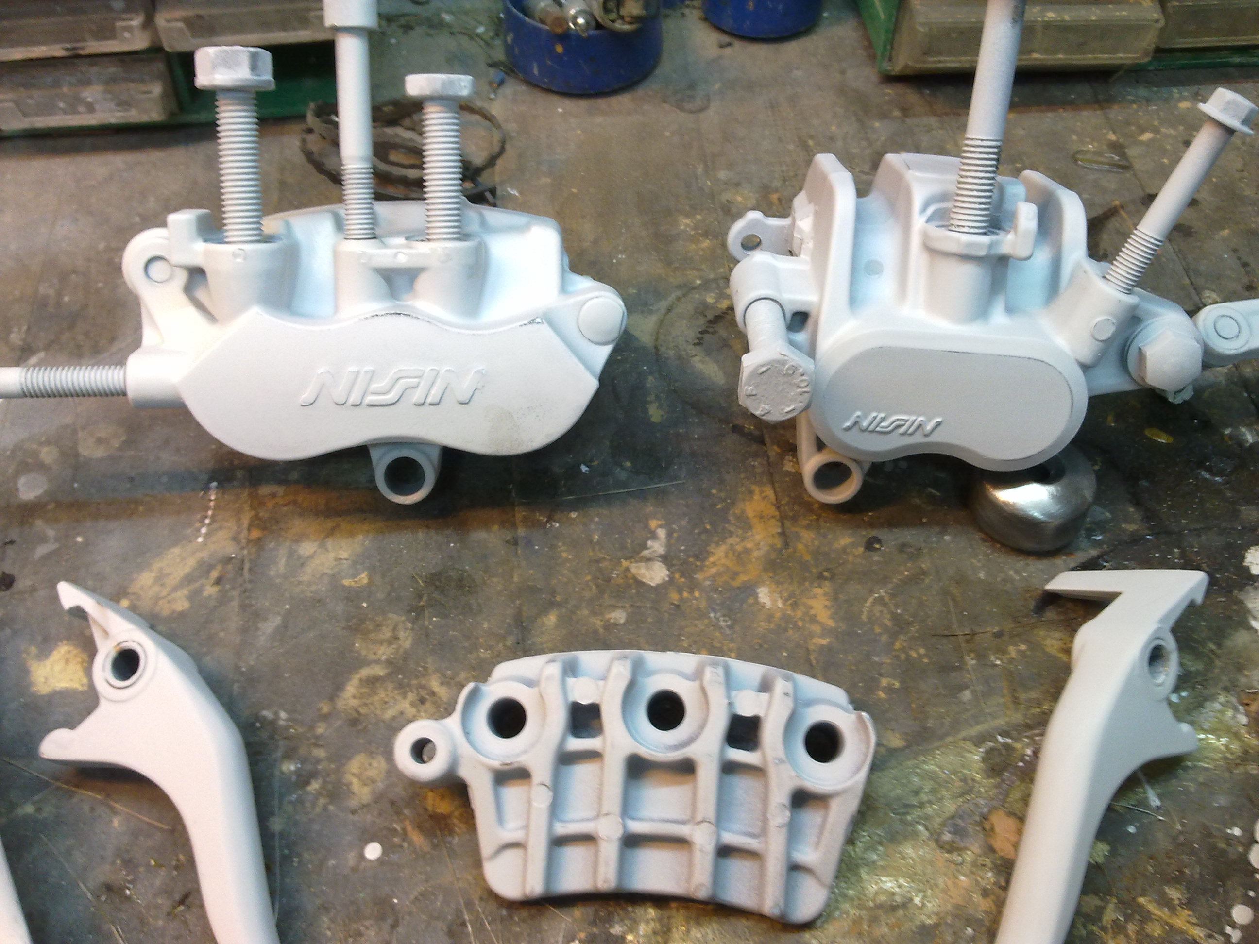

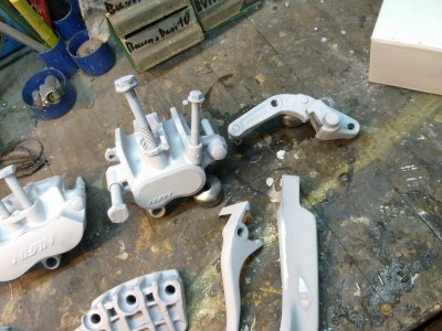

Messaggioda Colex » gio 3 nov 2011, 17:39
Ed ecco altre fotine :ciapet:

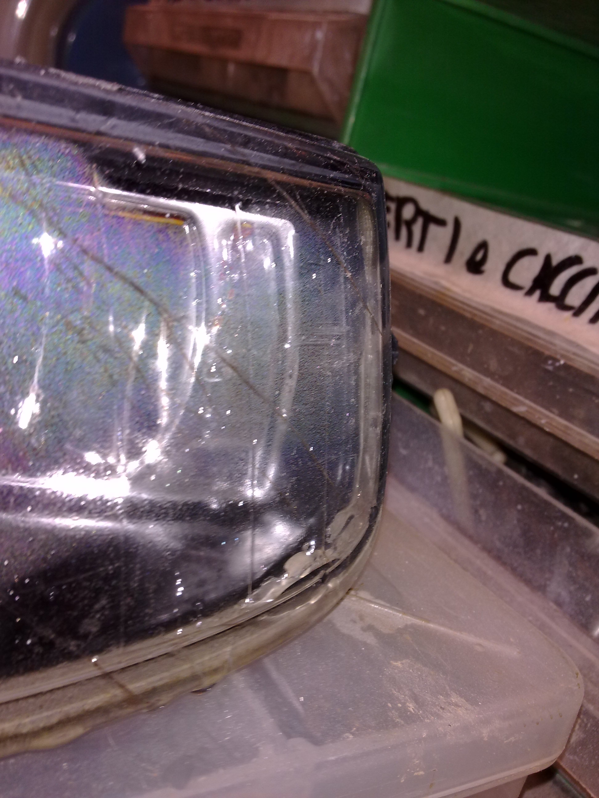

Messaggioda Colex » mer 9 nov 2011, 14:11

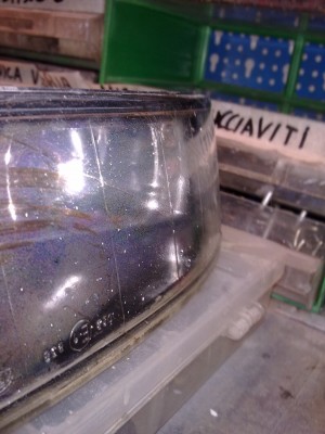

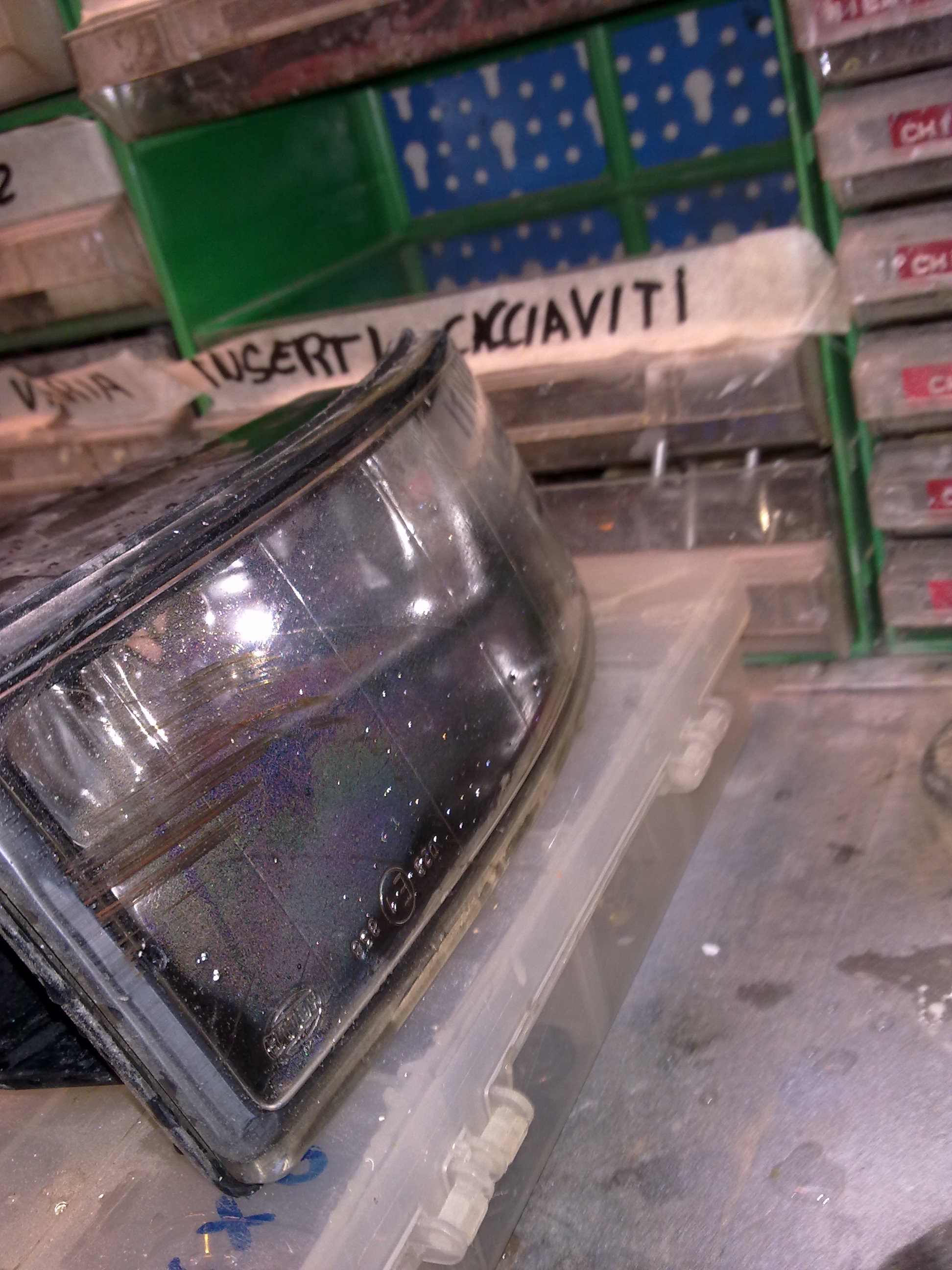

MIKIXT secondo te si possono recuperare questi graffi ??? sono su vetro :wink:
Messaggioda gersca » mer 9 nov 2011, 14:17
vai da un vetraio e te li fai molare ad acqua non vedi più nulla :wink:
Messaggioda Colex » mer 9 nov 2011, 14:25
come ho tempo vedrò che dicono se cè qualche sistema che posso usare io meglio ancora :D
Messaggioda MIKIXT » sab 12 nov 2011, 14:35
rispondo solo adesso...tornato oggi da modena per un detailing :mrgreen: ho visto cose da sbavo :lol:
si può provare con l'ossido di cerio+rotativa+tampone in feltro
però dalla foto non si capisce quanto sono profondi i segni

Messaggioda Colex » sab 12 nov 2011, 14:36
Te ne farò altre... cmq spiegati meglio che non ne capisco molto di quello che parli :mrgreen:
Messaggioda MIKIXT » sab 12 nov 2011, 14:38
Colex ha scritto: Te ne farò altre... cmq spiegati meglio che non ne capisco molto di quello che parli :mrgreen:
ti serve:
polish per vetri (che di solito contengono ossido di cerio, usato anche nelle vetrerie)
lucidatrice rotativa
tampone in feltro (è più abrasivo di quelli in spugna)
con questo sistema lucidi il faro e togli i segni, ti riporti a nuovo anche il parabrezza :wink:

Messaggioda Colex » sab 12 nov 2011, 14:41
Perfetto ho tutto mi serve solo il polisch per vetri :ok: :ok:
