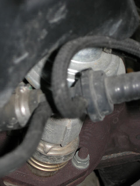

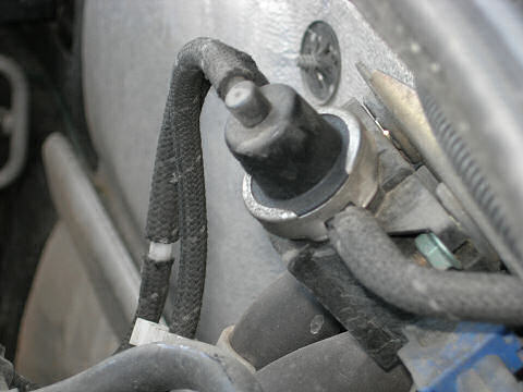

Messaggioda TheMash » ven 22 apr 2005, 21:04
Alla fine l'ho fatto : l'ho "disattivata".
In realtà  è stato chiuso il tubo della depressione che permette alla valvola di entrare in funzione, quindi rimane sempre chiusa (nessun ricircolo dei gas di scarico...) ecco qualche fotina.
Ancora non ho avuto modo di sentire gli NOx mentre dopo aver girato per mezz'oretta ho notato un miglioramento (seppur non in modo incisivo) sulla ripresa dell'auto... effetto placebo?

Messaggioda TheMash » mar 26 apr 2005, 15:12
Confermo quanto detto da Enkuz:
I tempi di riscaldamento non sono aumentati per nulla (anzi il contrario, ma forse dipende dalle temperature primaverili) così come per la puzza..
Una cosa strana invece succede quando spengo il motore dell'auto : il dispositivo che si vede nella seconda foto (quello dove parte il tubo della depressione della valvola EGR) quando spengo il motore inizia a vibrare e fare un po' di rumore (tipo ronzio). Il bello è che per farlo smettere devo aspettare 2 minuti oppure premendo ripetutamente il pedale del freno, sempre a motore spento. Che è? :?

Messaggioda Enkuz » mar 26 apr 2005, 20:53
Io invece ho notato che quando spengo il motore sento sempre un rumore di 'ritorno' del filtro dell'aria :|
tipo un rumore di rilascio, uno sbuffo che comunque sta molto bene :twisted:

Messaggioda hawui1 » sab 21 mag 2005, 8:58
Nei TDI c'è un dispositivo a depressione che chiude l'aspirazione quando si spegne il motore per evitare il classico "sbuffo" sull'aspirazione del diesel allo spegnimento (dovuto all'elevata compressione del motore) occhio a non disattivare quello invece dell'EGR .. altrimenti il motore allo spegnimento si ferma con un sobbalzo e si sente una specie di sbuffo/fischio sull'aspirazione.
Quanto ai tempi di riscaldamento la differenza si vede solo d'inverno con temperature inferiori ai 5 °C, quando la temperatura è di 20°C chiaramente non c'è problema comunque, EGR o no.
Quanto alla puzza aumenta per forza.. se non è aumentata è facile che l'EGR sia ancora in funzione.. se l'EGR è disabilitata totalmente l'aumento è notevole e chiaramente avvertibile.
