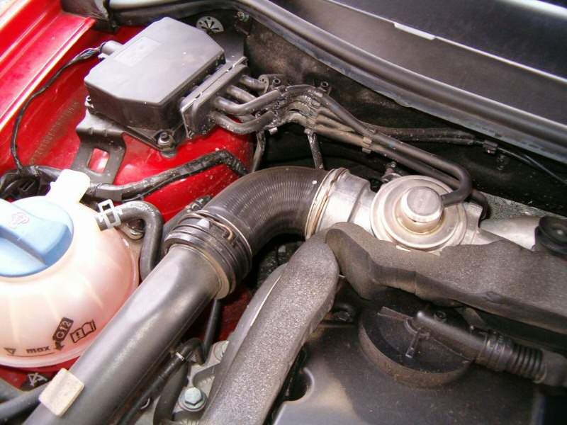

Messaggioda spike_cupra » mar 23 ago 2005, 20:25
albadam ha scritto:Ok, ho capito... E questo spillo mi sapresti dire dove è situato? Immagino abbia attaccato un cavetto per portare il segnale alla Ecu fornito da questo sensore!
credo che se lo stacchi vada in protezione lo stesso... cmq se c'è si prova!!
io avevo letto su di un forum che sulla focus per far funzi il tutto staccavano l'alettrovalvola evr..ma noi l'abbiamo??
Socio ITC N°: 568
spike_cupra
Messaggi: 684
Località: PISTOIA
Messaggioda albadam » mar 23 ago 2005, 20:47
La mia è "vecchia", non ha il controllo sull'egr! Quindi non c'è lo spillo...
Sulla nostra c'è un'insieme di elettrovalvole che controllano la geometria della turbina, l'egr e altre cose... Non mi sembra il caso di staccarla!!! :D Cmq io ho già  chiuso l'Egr via Vag!
Socio ITC N°: 312
albadam
Messaggi: 4313
Località: Piacenza
Messaggioda hawui1 » mar 23 ago 2005, 21:00
Yes Alba, credo proprio che il controllo dello spillo sia tramite un contatto aggiuntivo (non vedo altrimenti altra soluzione) quindi guardando la valvola si dovrebbe già  essere in grado di capire se è di un tipo (senza controllo) o dell'altro (con controllo) solo cercando su di essa il relativo connettore . Del resto il controllo con la depressione è ad una sola via consente l'attivazione del dispositivo ma non consente di controllare in che stato è.
Le regolazioni elettriche sulla geometria del turbo consentono però notevoli vantaggi non sarebbe male se l'avessimo anche noi.. :)
Socio ITC N°: 273
hawui1
Messaggi: 5254
Località: Prato (PO)
Provincia: Prato (Toscana)
Messaggioda spike_cupra » mar 23 ago 2005, 21:17
hawui1 ha scritto:Yes Alba, credo proprio che il controllo dello spillo sia tramite un contatto aggiuntivo (non vedo altrimenti altra soluzione) quindi guardando la valvola si dovrebbe già  essere in grado di capire se è di un tipo (senza controllo) o dell'altro (con controllo) solo cercando su di essa il relativo connettore. Del resto il controllo con la depressione è ad una sola via consente l'attivazione del dispositivo ma non consente di controllare in che stato è.
io sulla valvola egr ho solo un tubetto attaccato.. quello della depressione.. altro NADA!! almeno credo.. ho un'affaretto nero vicino alla valvola ma nn so cosa sia... è identica a questa sotto!
Socio ITC N°: 568
spike_cupra
Messaggi: 684
Località: PISTOIA
Messaggioda albadam » mar 23 ago 2005, 21:54
L'affaretto nero presumo sia il cilndretto che controlla l'attuazione della farfalla che c'è sull'aspirazione... Secondo me lo spillo è sotto al tubo, quindi non visibile, se non osservando attentamente!
Socio ITC N°: 312
albadam
Messaggi: 4313
Località: Piacenza
Messaggioda spike_cupra » mar 23 ago 2005, 22:13
albadam ha scritto:L'affaretto nero presumo sia il cilndretto che controlla l'attuazione della farfalla che c'è sull'aspirazione...
cioè nn c'entra nulla con l'egr?? e se provo a staccare qualsiasi suo collegamento con la valvola incriminata?? visto che è connessa a quest'ultima in un paio di punti,..
Socio ITC N°: 568
spike_cupra
Messaggi: 684
Località: PISTOIA
