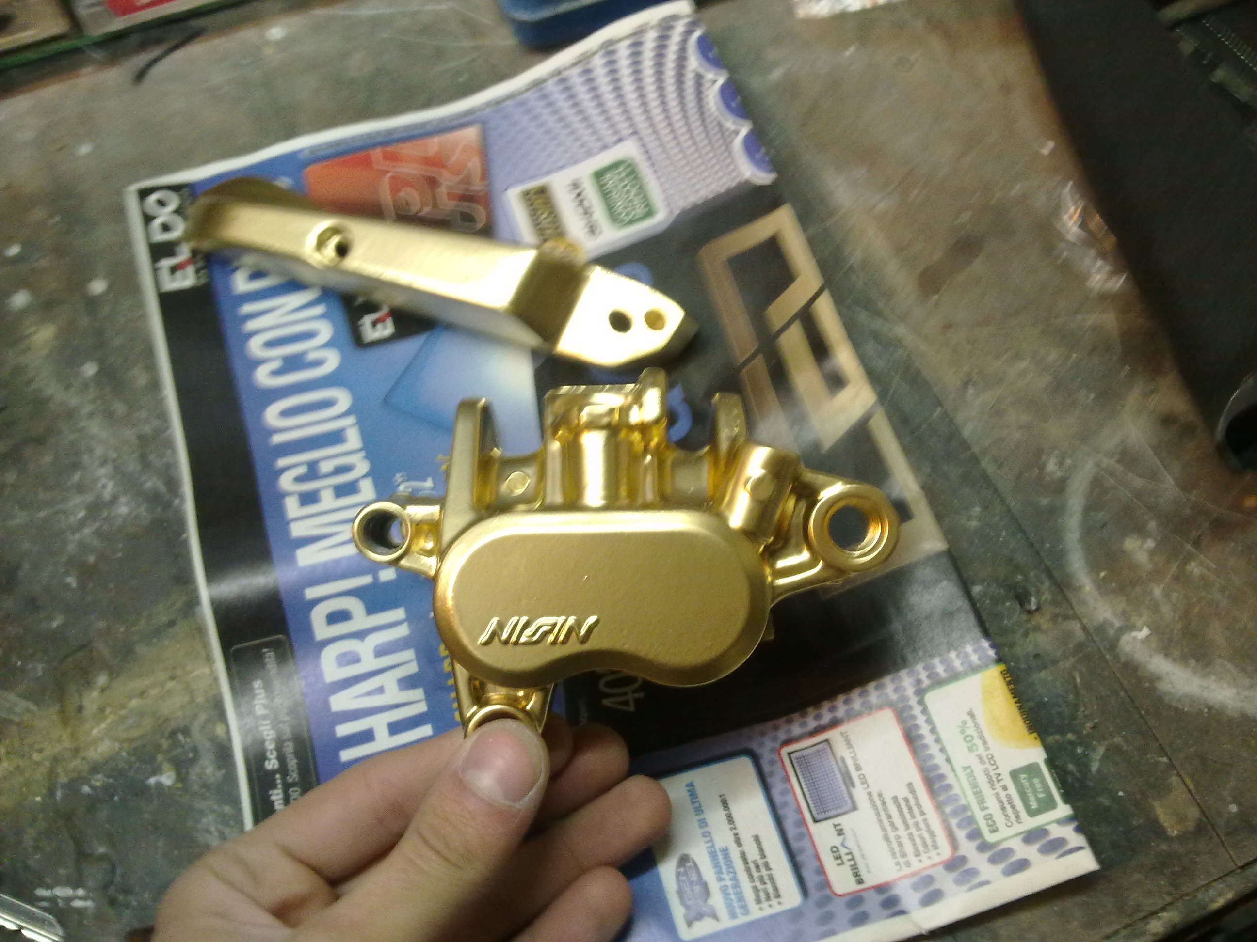

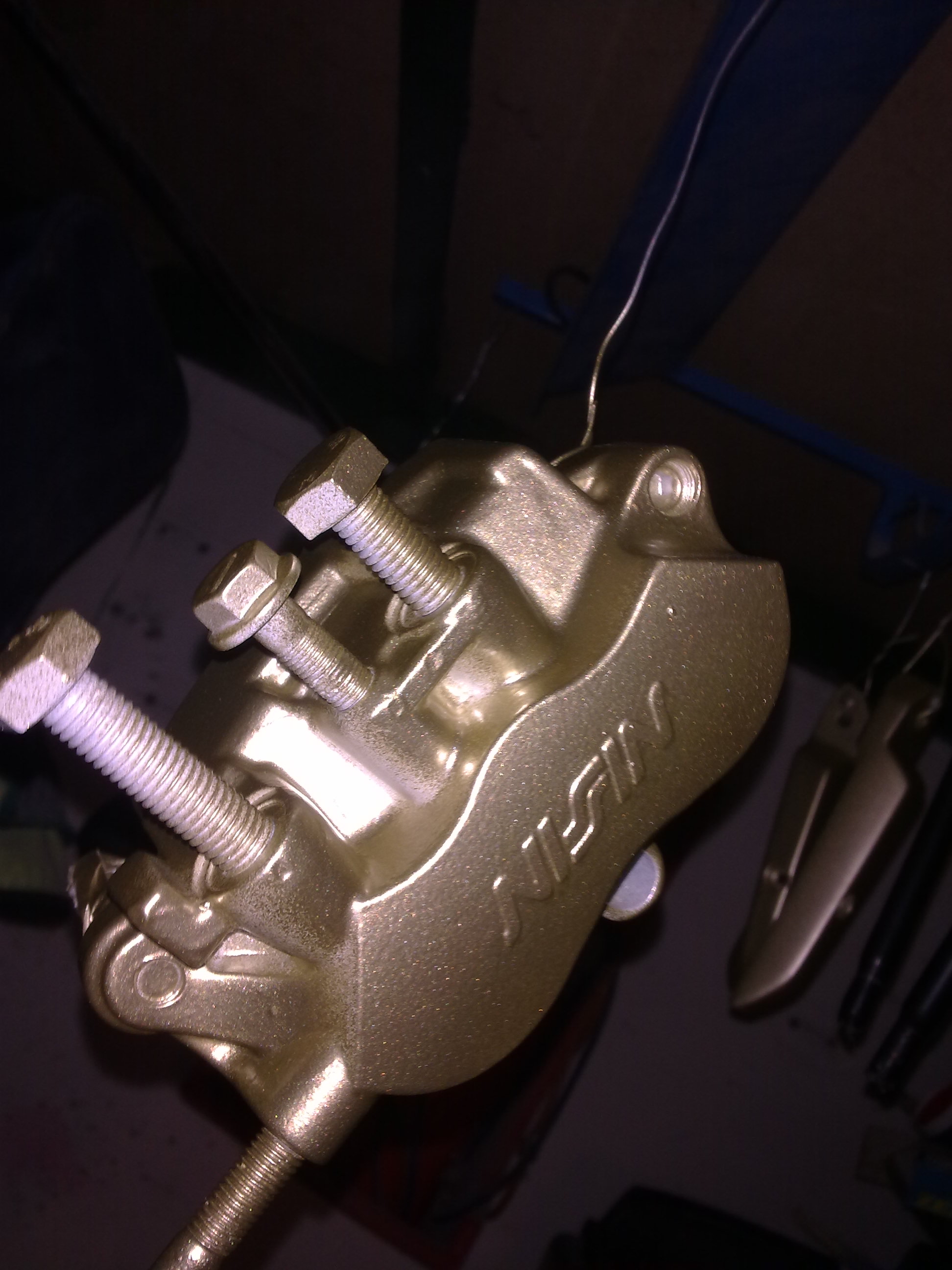

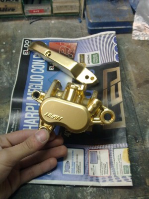

Cmq sono venute troppo fighe ste pinze :mrgreen:

Anch'io vorrei verniciare le pinze originali che sono di quel nero che diventa di quel tipico sporco opaco che non se ne va più, specie negli angolini. :evil:
Colex come le hai verniciate? Aerografo o bomboletta? la verniciatura non salta poi?

le ho fatte con la pistola ma si possono fare anche a pennello o a bomboletta, se sgrassi bene la superficie tiene la verniciatura

cosa mi conviene usare per sgrassare la superficie? devo carteggiare? e quante mani di vernice hai passato? vale sempre la regola della base da applicare o parto direttamente con il colore?

Messaggioda Colex » mar 17 apr 2012, 16:17
allora, una volta che hai levato tutta quella gommina prepari con il fondo carteggiando di 120, sgrassi con l'acool è dai il fondo, carteggi il fondo di 320 e 800 stando attendo a non scoprire, altrimenti se si scropre la platica è vernici ti reagisce, per la mani di vernice non è importante il numero ma che siano uniforme e distanziati ma in genere con 2 o 3 mani stai apposto

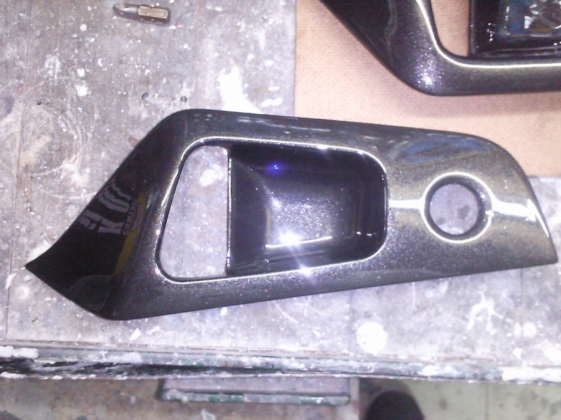

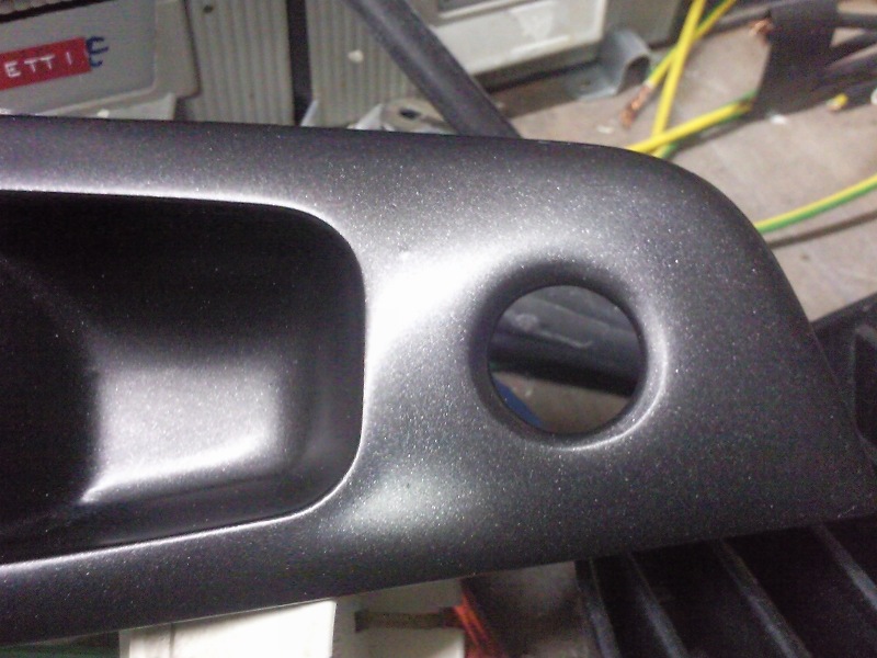

3) ultima cosa: voglio riprodurre quel lucido stupefacente delle maniglie che hai preparato.
Non queste:
ma queste:
