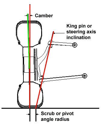

Domanda: io sapevo che il "King pin" altro non era che la "campanatura fissa" o, meglio, il grado di "deformabilità " dei quadrilateri, dato dalla forma e lunghezza dei braccetti dello sterzo. Nel campo delle auto stradali sincermaente non l'ho mai sentito applicato, o per lo meno è dato come caratteristica costruttiva non modificabile, dato che in sostanza è una caratteristica progettuale del mezzo. Se si vuol cambiare king pin si fa prima a cambiare modello di auto..

il King pin (o inclinazione del montate) è l'inclinazione della proiezione della linea che congiunge i punti di attacco della sospensione al mozzo (nei mcpherson equivale alla inclinazione del gruppo molla-ammortizzatore), proiettata a terra, confrontata con la mezzeria del pneumatico da il "braccio a terra" che è un valore fondamentale per le reazioni allo sterzo e per la durezza dello sterzo stesso. Ovviamente più il braccio a terra è aumentato (per esempio dopo aver montato dei distanziali) e più lo sterzo si indurirà  e più le reazioni di ritorno saranno violente.
Nelle auto di serie assume un valore che ovviamente non è modificabile, però nelle auto da corsa è uno di quei valori che vengono modificati in base al tipo di tracciato (e al tipo di competizione rally, pista, salita...) e al tipo di stile di guida.

Bon, in sostanza è quell oche intendevo io, solo che io per deformazione "mentale" sono abituato a considerare una sospensione a quadrilatero. Se infatti quella sospensione la facciamo muovere, vedremo che a seconda del valore di king pin (e della lunghezza dei braccetti..), varierà  anche la deformazione del quadrilatero e, quindi, potremmo avere una modifica di camber...
Sul mcpherson, giustamente, non è altro che l'inclinazione del gruppo montante ammo-molla...
La definizione "campanatura fissa" è abbastanza volgare e imprecisa, però dà  l'idea a chi conosce la campanatura e non il king pin stesso di cosa si sta parlando, cioè di un qualcosa che c'entra con l'inclinazione trarversale del gruppo ruota.
Bella cmq questa immagine che spiega bene il tutto. Buona anche la spiegazione del braccio a terra..

si il King pin e il braccio a terra ovviamente cambia con l'escursione della sospensione, per questo dico che noi, non sapendo come e di quanto varia (sia su di un quad alto e sia su un mcpherson), non siamo in grado di dire: ok, quella sospensione lavora meglio di quell'altra (peraltro senza averla mai provate entrambe...)
