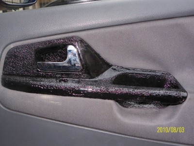

allora le due foto sono due fasi successive, base opaca è con il trasparente dato, per ottenere quessto effeto devi usare una vernice doppio strato e trasparente da "carrozzeria" altrimenti a bomboloetta neanche lontanamente ottiene questi risultato. Per la pistola devi investire almeno un 30/40€ per un asturo economica il compressore va bene qualsiasi basti che non spari fuori quintali di olio altrimenti ti viene una porcheria sarebbe da mettere un filtro per ovviare nel caso, basta che ti regge almeno 2.5bar costanti

aspetta aspetta: se invece di metterla opaca la base la metto lucida, poi con il trasparente sopra come viene? la seconda foto che ho postato ha la base opaca? caspita non sembra proprio! :shock:

non esistono solitamente basi "serie" che siano già  lucide di loro. E' il lucido finale che da la brillantezza e la finitura, il colore, appunto, funziona solo da colore.
Certo è che iniziare da zero direttamente sulle maniglie della macchina è un pò un azzardo...non sono lavori così semplici da fare

ioibizotuibizi ha scritto: aspetta aspetta: se invece di metterla opaca la base la metto lucida, poi con il trasparente sopra come viene? la seconda foto che ho postato ha la base opaca? caspita non sembra proprio! :shock:
nel metalizzato non esiste una base lucida, sono tutte opache su cui poi dare il trasparemte, se vuoi una base lucida devi andare di colori pastello che sono a lucido diretto, in pratica una volta spruzzato non occorre darci il trasparente, ma l'effetto è diverso, basta guardare una macchina con colore matalezzato e una pastello :)
