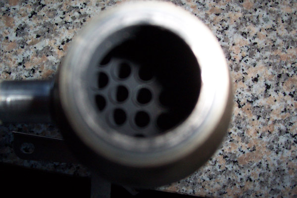

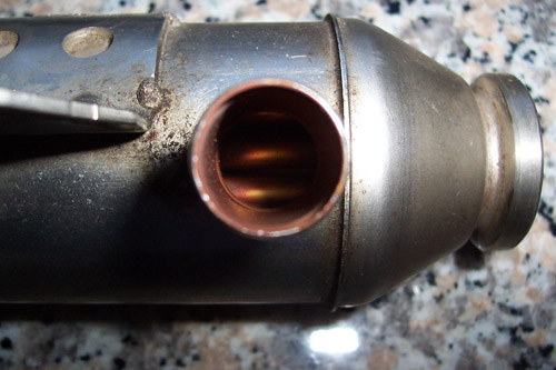

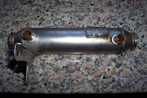

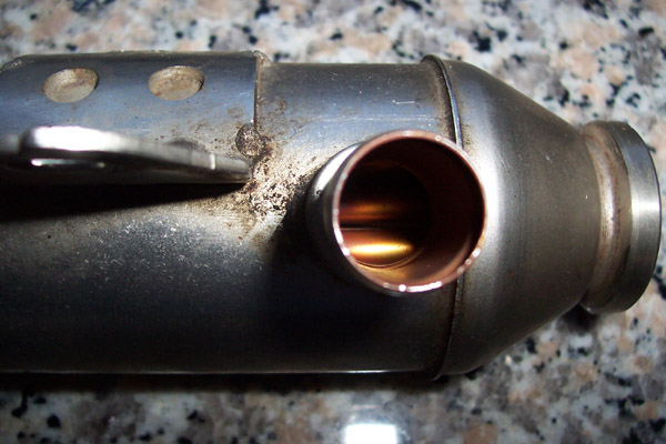

ragazzi oggi mi è capitato tra le mani uno scambiatore dei gas di scarico che vanno alla valvola egr..
entrata acqua di raffreddamento dei gas di scarico
scambiatore egr 3.jpg (53.74 KiB) Osservato 5272 volte
come si vede dalla foto i gas di scarico passano all'interno dei tubicini all'esterno dei tubi passa l'acqua per raffreddare sti benedetti gas di scarico.
interno scambiatore egr.jpg (71.98 KiB) Osservato 5272 volte
