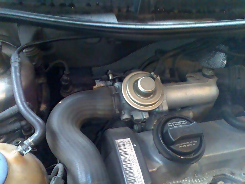

Messaggioda luca88 » dom 3 feb 2008, 15:59
Salve a tutti.
Chiedo a nome di mio padre (Leon 1.9 tdi 110cv del 2000), che vorrebbe, dopo 180000km effettuare della manutenzione più accurata di quella normale.
Ho letto qualcosa in questa sezione, sulla valvola EGR, che data la sua funzione è facile che si intasi sopratutto dopo tutti quei km...
Rimuovento il plasticone copri-motore, ho notato il componente in foto:
E' questa la valvola?
Se si, per la pulizia dei condotti, è sufficiente scollegare tutti i tubi che sono collegati?
La modifica per escludere la valvola, quindi migliorare le prestazioni a scapito del tempo per scaldare il motore, si effettua scollegando il tubicino che si vede nella foto?
Grazie in anticipo.

Messaggioda victor » lun 4 feb 2008, 8:36
ciao luca88
allora si quella è la valvola...ci sono 2 o 3 modi per chiuderla:
1) chiudere in entrambi i lati i tubicini(cioè tappare il tubicino che sta in testa alla valvola)
2) meccanicamente( qui devi chiedere a un guru :lol: )
3) via vag
io l'ho fatto da circa 500km...sinceramente la macchina si scalda più o meno come prima( inteso come tempo e km)...e un pò più pronta ai bassi regimi...
diciamo poi che l'esclusione non è totale me è parziale..cmq resta una buona a parer mio...
