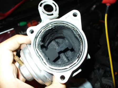

hawui1 ha scritto:Cmq a vedere la valvola viene da rabbrividire !!

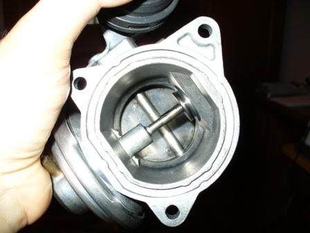

guarda, appena l'ho smonmtata ho avuto quasi uno svenimento... :lol: ..se guardi bene la foto vedi che tutt'intorno chè una crosta di 4-5mm e non sono riuscito a rimontarla così..non contento ho smontato pure il collettore e lavato con lancia ad alta pressione e diluente..ora sembra nuovo..il bello che i condotti prima dell'egr sono perfetti, dopo invece il disastro :!:

Re: Esclusione totale Valvola EGR
Messaggioda hawui1 » mer 13 ago 2008, 12:23
Ne avevo vista una di una A3 con sopra più di un centinaio di migliaia di Km.. ci credi che era rimasto solo un foro nel centro del diameto di un paio di cm? DA PAURA !
Socio ITC N°: 273
Messaggioda hawui1 » ven 15 ago 2008, 10:44
Perchè "accontentarsi"? Agendo da VAG puoi ridurre talmente l'intervento dell'EGR che praticamente potrai avere problemi pari a quelli della foto solo dopo diverse centinaia di migliaia di Km.. quindi perchè preoccuparsi ?
