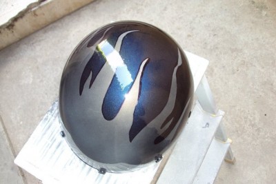

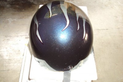

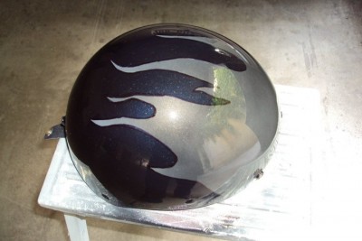

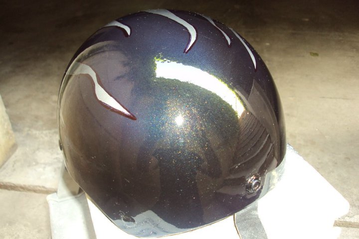

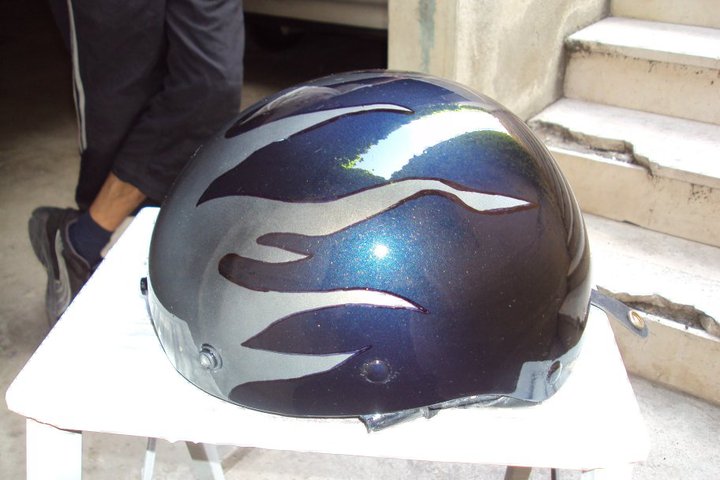

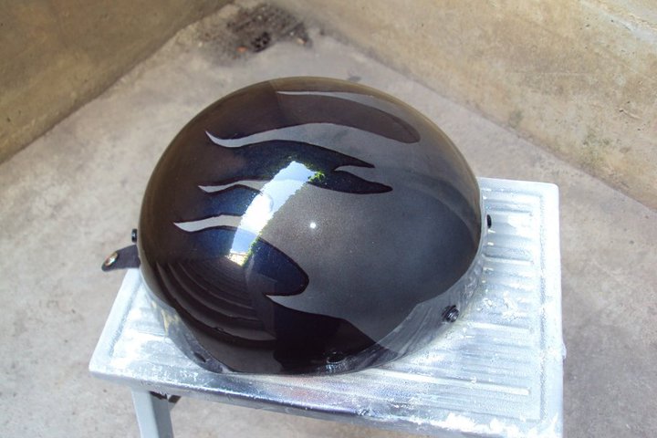

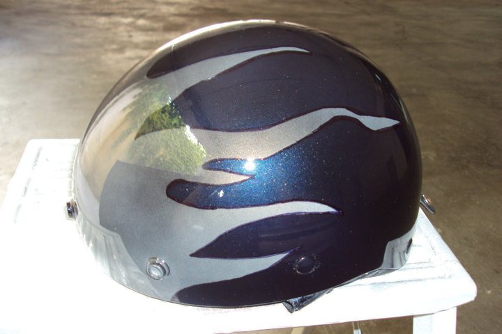

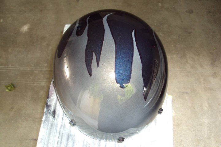

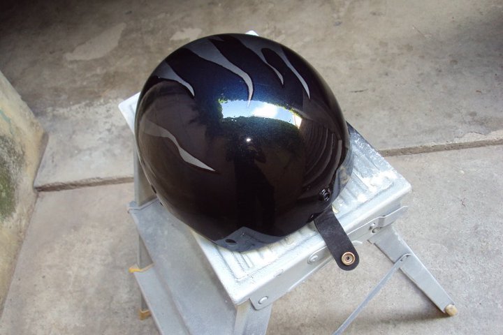

Messaggioda Colex » sab 18 set 2010, 19:21
Che ne dite... fatto in un ora di tempo, purtroppo l'aereopenna non andava più e ho dovuto usare metodi agresti e si vede per i bordi XD alla fine era solo un esperimento questo casco e il risultato mi gusta :D

Messaggioda Marco82 » dom 19 set 2010, 11:51
Molto carino... :)
Messaggioda Colex » dom 19 set 2010, 11:55
Pensa che se le fatto fare il mio vicino di garage per andare in giro sul si ed ha 60 anni XD
Messaggioda Marco82 » dom 19 set 2010, 12:55
La sola immagine mi fa sorridere... :lol:
Messaggioda Colex » dom 19 set 2010, 12:57
:lol: :lol: :lol:
