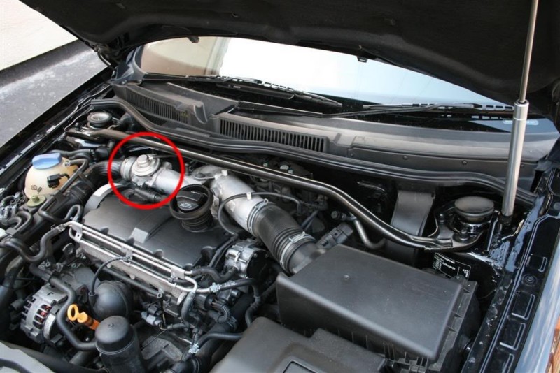

L'EGR la trovi facilmente.. la foto del vano motore non è esattamente uguale a quella della tua ma cercando il "polmoncino" la trovi facilmente..

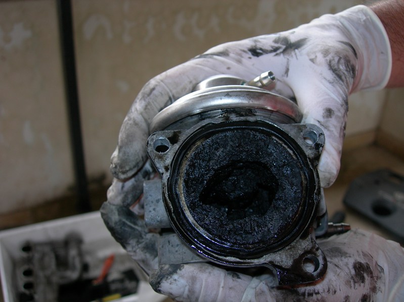

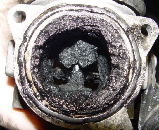

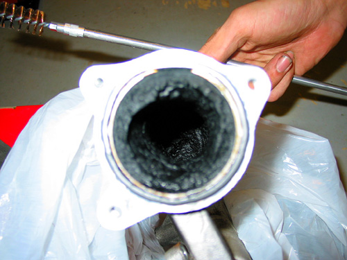

gli effetti che ha il ricircolo li puoi vedere nelle foto allegate. Tieni presente che lo smontaggio e la pulizia sono piuttosto tediosi.. alla peggio puoi rivolgerti ad un meccanico..

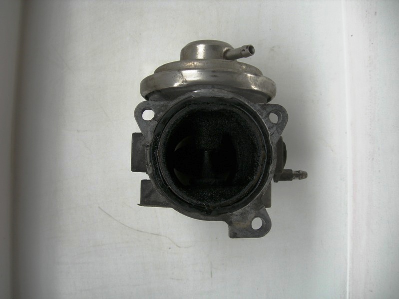

Messaggioda Marco82 » sab 4 set 2010, 11:27
Ragazzi, la prima EGR (quella più pulita) è la mia, a 135.000 km sfortunatamente ho fatto la foto appoggiandola, comunque si vede che non era così sporca, anzi, a saperlo non la pulivo neanche, l'altra è della mia ex Golf IV pulita a 260.000 km, lì il proprietario ha sentito sicuramente qualche differenza...
