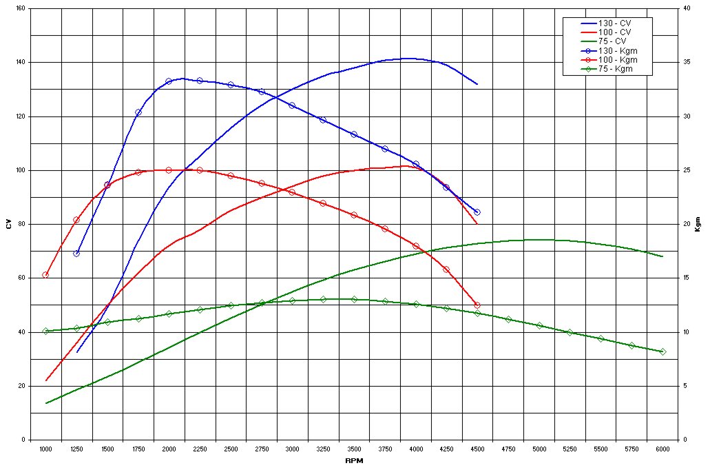

Messaggioda follo » mer 28 lug 2004, 14:13
Oggi ho sovrapposto le curve del TDI 100 e del TDI 130 ed ho notato che il primo ha più coppia (e quindi potenza) ai primissimi giri, causa probabilmente della turbina che ha più inerzia.
Questo è il grafico (non è precisissimo). Scusate le dimensioni, ma altrimenti non si capirebbe niente. Ho messo anche le curve della mia così i TDI figurano meglio :mrgreen:
(101.75 KiB) Scaricato 432 volte

Messaggioda ELF24 » mer 28 lug 2004, 14:35
non mi torna la curva del 75 cv... forse è il benzina? anzi, vista la coppia E' il benzina 75 cv.

Messaggioda follo » mer 28 lug 2004, 15:11
Si è il mio povero benzina. Si capisce anche dai giri.

Messaggioda ELF24 » mer 28 lug 2004, 15:38
follomatrix ha scritto:Si è il mio povero benzina. .
eh dai non fare così :wink: , c'è di peggio nella vita :wink:
follomatrix ha scritto:Si capisce anche dai giri.
è vero, ma mi aveva ingannato il fatto che confrontavi i TDI e pensavo fossero i 3 TDI, x quello non mi tornava!

Messaggioda Viet TDI » mer 28 lug 2004, 20:50
Ma il grafico l'hai disegnato proprio tu follo oppure lo hai preso da qualche parte?perchè a quanto vedo il 130 ha i soliti 140 e rotti cavallucci da original... :D
Si cmq è vero follo,si nota che il 100 nei primi giri ha un po' più di coppia(nell'ordine dei 2-3kgm),penso sia dovuto alla turbina che è più piccola di quella del 130 quindi più pronta ai bassi e meno laggata(già  da 1200-1300 giri dovrebbe entrare a dovere! :shock: )...
Dal grafico si vede come la coppia del 130 rimanga costantemente sopra ai 30kgm a partire da 1800 giri circa fino alla bellezza di 3100 giri all'incirca...il problema è che come al solito il grafico presenta un picco 33-33,5kgm abbondanti in barba ai 31,6 dichiarati :hmm:
Ancora una volta,se ci fate caso,le rilevazioni del 130 partono più tardi di quelle di entrambi gli altri motori: mentre il tdi 100 e il 75 benza partono da 500 giri,quelle del 130 partono addirittura da 1370 giri circa,come se prima ci fosse il nulla assoluto! :shock: Nulla che ormai è lapalissiano essere dovuto alla turbina abbastanza grossa e soprattutto(secondo il mio modesto parere) ad una rapportatura più lunga delle marce rispetto agli altri tdi...quello che mi piacerebbe sapere è se anche sulle altre auto del gruppo vw il 130cv ha la stessa rapportatura del cambio(ad es. la golf)...io penso di no,perchè come si diceva prima,su una macchina più pesante dell'iby,con quella seconda relativamente "lunga" il vuoto si sentirebbe ancora di più dando una vera e propria sensazione di impotenza... :nono:

Messaggioda albadam » mer 28 lug 2004, 21:23
Non saprei cosa dire, ma non credo che il 6 marce della vecchia Golf o della vecchia A3 con il Tdi 130 abbiano una rapportatura differente, forse il rapporto al ponte o la coppia conica, come cavolo si chiama? Un pò più corta della nostra, ma non credo di molto...

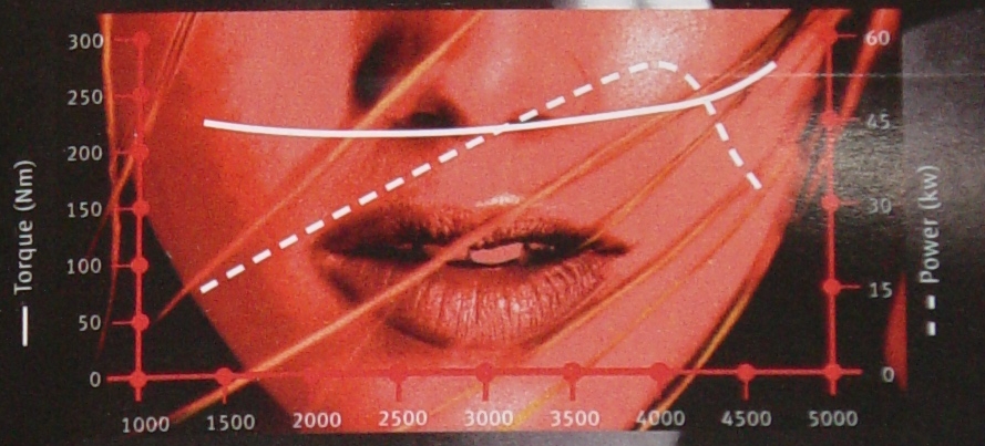

Messaggioda follo » gio 29 lug 2004, 7:02
Faccio la scansione di curve su riviste o volantini e poi rilevo i valori ogni 250 giri. Il risultato non è precisissimo anche perchè i grafici stessi a volte sono fatti alla cavolo.
La curva del 130 l'ho presa dalla rullata di automobilismo, mentre le altre le ho prese da volantini della seat. Purtroppo quello della TDI 75CV sul volantino è sbagliato perchè la coppia ha un andamento contrario alla realtà .
Se qualcuno ha un'immagine della curva del TDI 75 da inviarmi la posso inserire sopra gli altri grafici. Quella allegata è la curva sbagliata.
(252.71 KiB) Scaricato 386 volte

Messaggioda follo » gio 29 lug 2004, 7:13
Volendo potrei inserire le curve di tutti i motori dell'ibiza se avessi dei grafici decenti ... sarebbe inreressante, no?
Socio ITC N°: 70
follo
Messaggi: 3001
Località: Reggio Emilia

Messaggioda drum » gio 29 lug 2004, 9:33
ci vuole il grafico del 75cv TDI, sono curioso è il mio motore.... aiuto :?: :?:
Socio ITC N°: 386
drum

Messaggioda gabryspeed » gio 29 lug 2004, 15:20
il grfico del tuo motore e cosi:
scherzo! :lol: :lol: :lol:

Messaggioda mecobill » gio 29 lug 2004, 21:54
si ma quella curva pure se invertita nn è lo stesso del TDI 75, xchè il 75 nn arriva a quasi 270 Nm manco se ti metti e fai forza cn le mani!!!! :ko: :lolol:
Socio ITC N°: 240

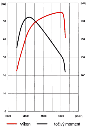

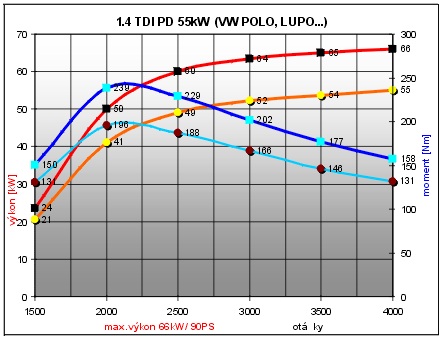

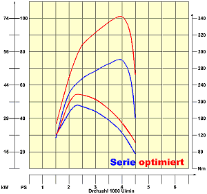

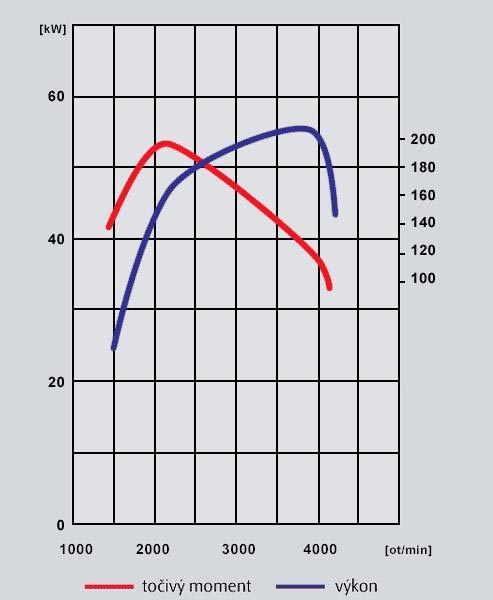

Messaggioda Viet TDI » gio 29 lug 2004, 22:18
Possono servire questi grafici? :wink:
Socio ITC N°: 152
Viet TDI
Messaggi: 518
Iscritto il: dom 13 lug 2003, 18:55
Località: Pescara
Descrizione Auto: Batmobile @ 160cv e Robin incollato al sedile...
Messaggioda follo » ven 30 lug 2004, 6:58
Beh direi di si :ok:
Però non ho capito, nel secondo e terzo grafico c'è anche il 1.4 da 90CV?
Nessuno ha da scannerizzare la prova di automobilismo della TDI 100CV? :?:
