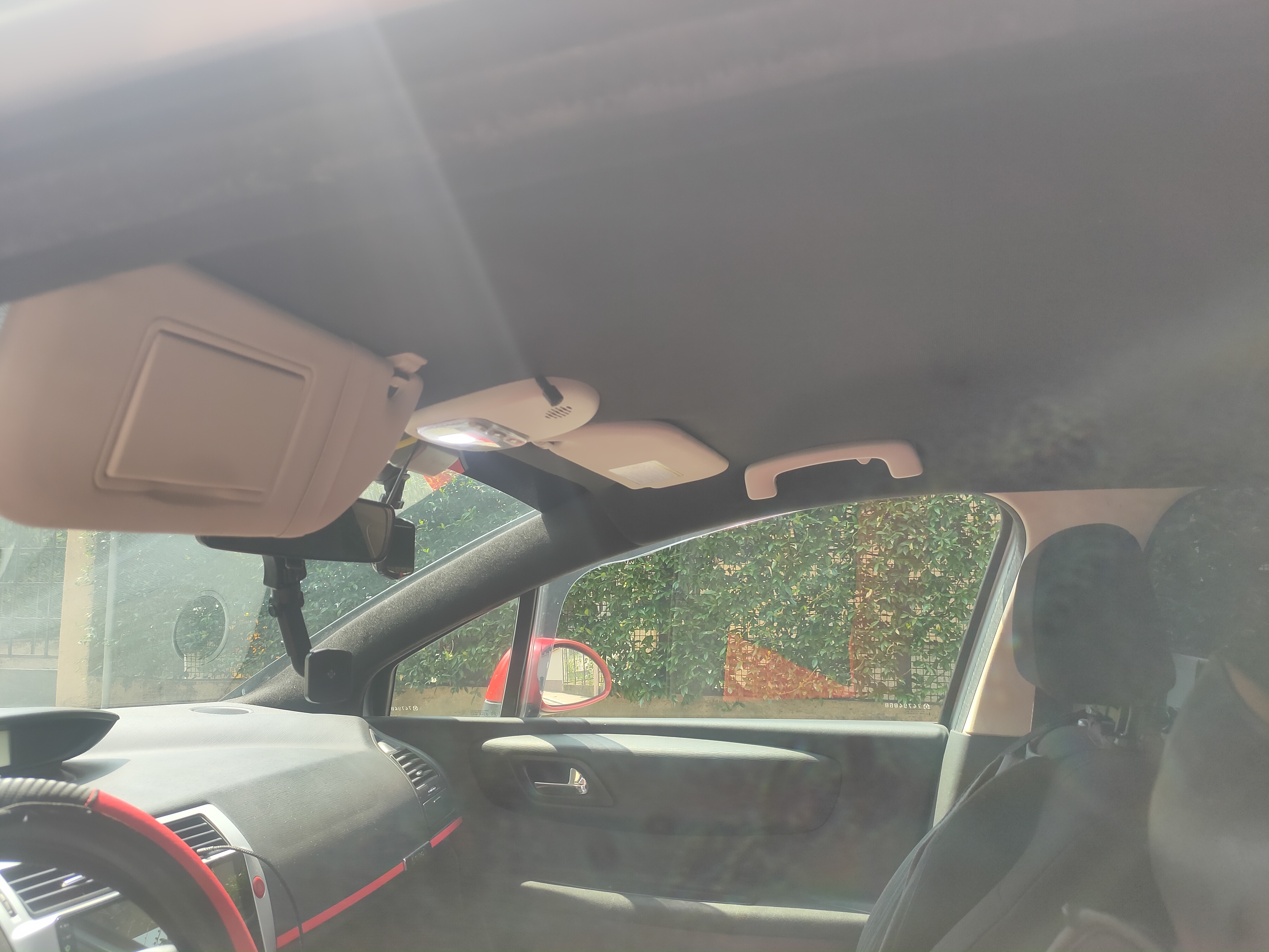

Dimenticavo, che un lavoro fatto l'anno scorso prima dell'incidente era stato il rifacimento del cielo....l'ho fatto tutto nero comprese anche le plastiche delle traverse anteriori...è venuto molto bene e con l'occasione avevo anche rivestito con pannelli isolanti tutto il tetto dell'auto insonorizzando.
La macchina ha cambiato aspetto!

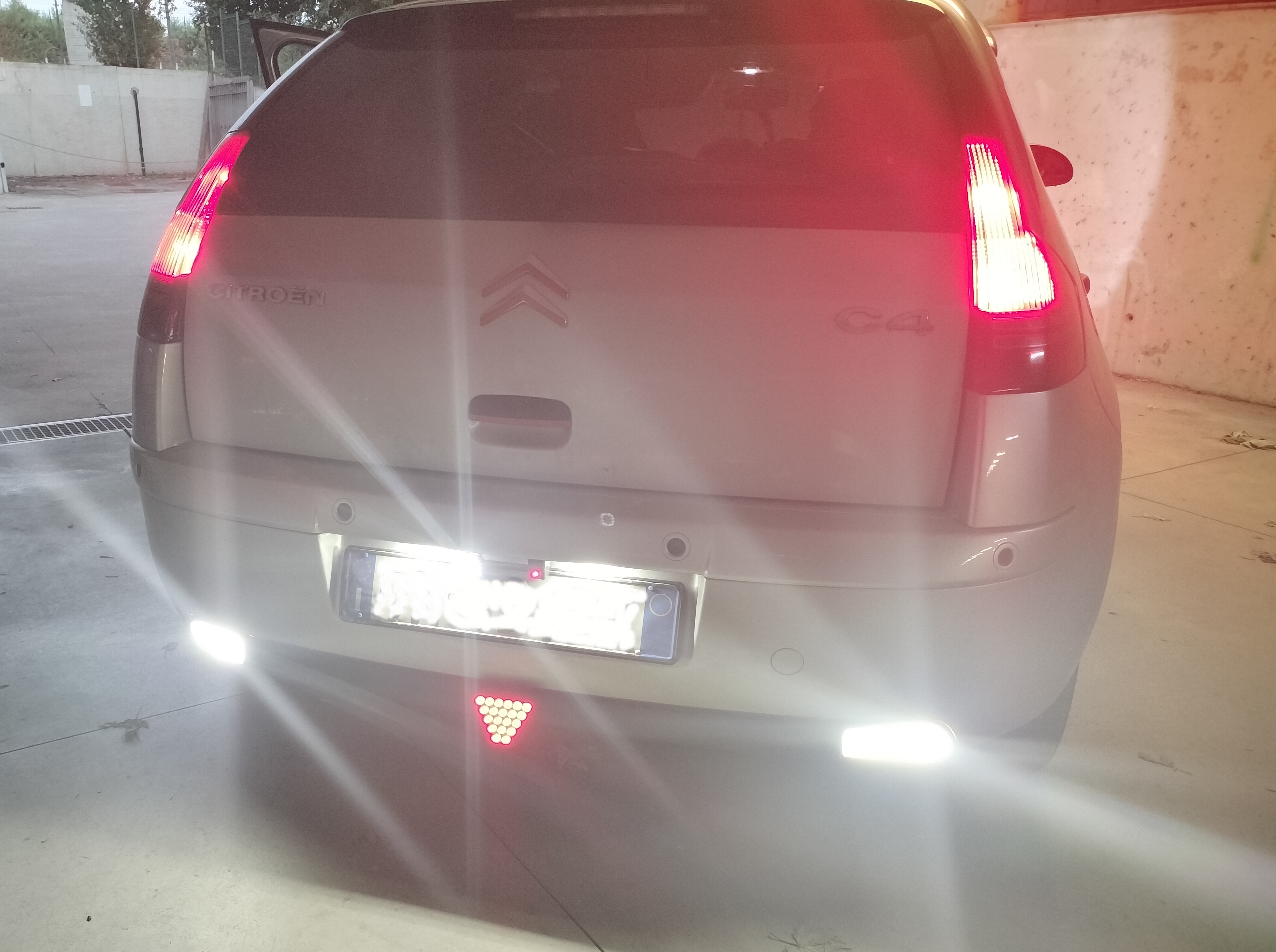

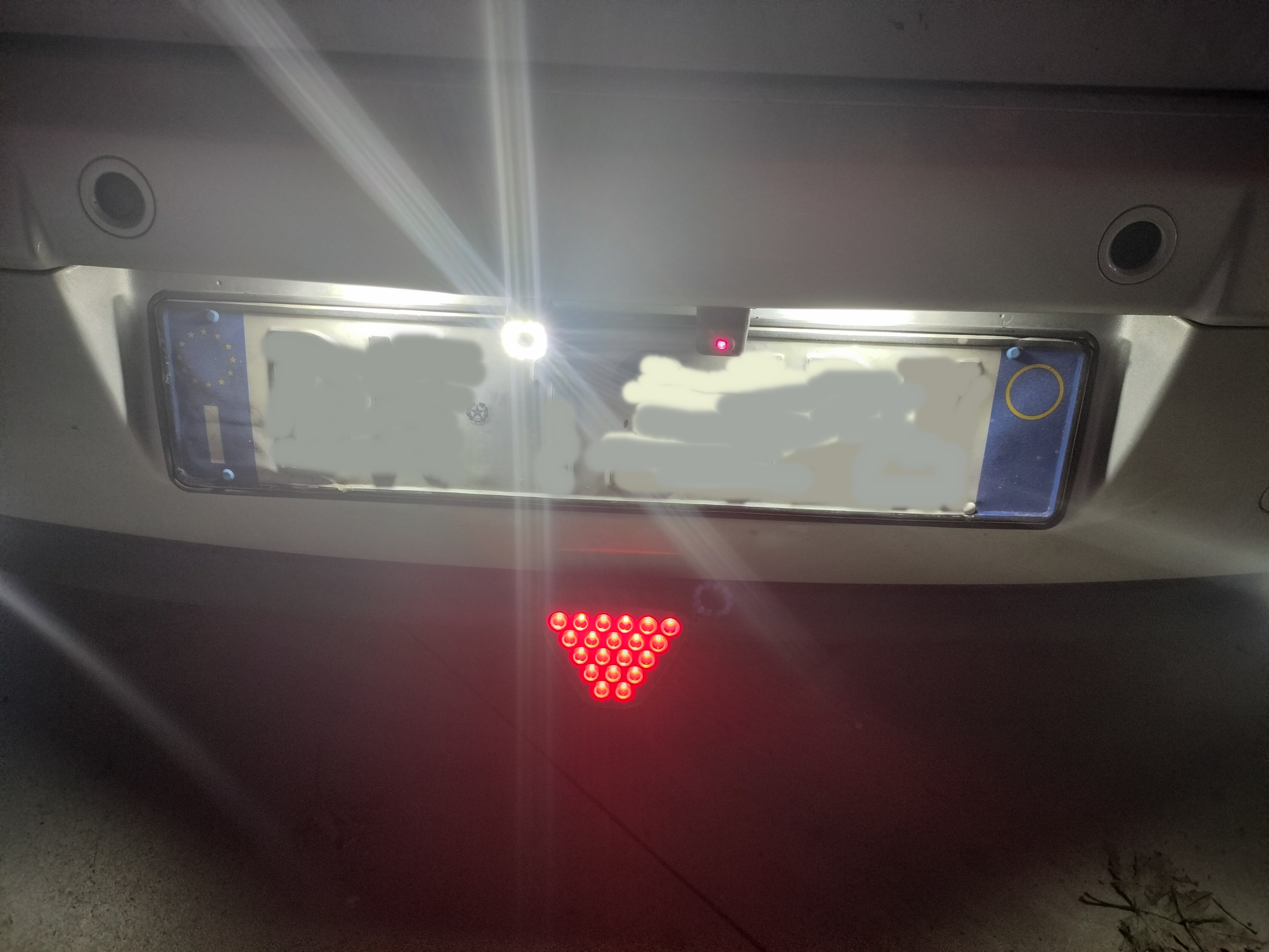

Mi preparo per una modifica delle luci posteriori.
Il paraurti posteriore ha (come molte auto) una luce retromarcia singola (a destra) ed una sola luce retronebbia (a sinistra).
Già da 3 anni avevo sostituito il fanale retronebbia con quello inglese , che avendo le luci invertite ha il fanale bianco e non rosso, coì ho due fanali dello stesso colore e la differenza di luce è data solo dalla lampadina a led installata.
Adesso aggiungerò un circuito con relè e interruttore per fare in modo che si accendano entrambe le luci come retromarcia (quindi bianche) e posizionerò una terza luce in basso al centro con retronebbia in stile Formula 1 con aggiunta di laser che punta a terra, già installato sopra la targa :mrgreen:
L'interruttore servirà per ripristinare la funzionalità originale in modo rapido quando devo fare le revisioni (basterà solo rimettere momentaneamente la lampadina rossa nella posizione retronebbia)

Infine ho fatto la modifica della illuminazione retromarcia/fendinebbia con un interruttore nascosto sotto il fondo del baule vicino alla bombola GPL in modo che spostando l'interruttore posso ripristinare l'illuminazione originale in modo rapido per eventuale revisione/controllo (devo solo rimettere la lampadina rossa al posto di quella bianca nella posizione inferiore sinistra)
Come potete vedere nella foto con la retromarcia si illuminano le due luci inferiori più i led della retrocamera vicino alla targa, e con i retronebbia si illumina la luce centrale il basso più il laser presente sempre sopra la targa.
Purtroppo non sono in grado di fare apprezzare l'illuminazione del laser perchè per vederne l'effetto serve proprio avere del fumo o la nebbia , comunque punta a circa 1,5/2 metri dal veicolo con un raggio che è una linea orizzontale, un pò tipo questo:
Diciamo che già le luci targa fanno da fendinebbia :mrgreen: :mrgreen:

Messaggioda SIRIO155 » mer 2 ott 2024, 10:11
scusa non ho capito a cosa serve il laser?
Messaggi: 4660
Thanks ricevuti: 171 volte
Messaggioda centodue » gio 3 ott 2024, 11:08
Il laser serve a fare da fendinebbia. Praticamente era stata una soluzione pensata inizialmente da Audi e BMW come soluzione innovativa al classico fendinebbia e non credo che sia mai stato applicato sui veicoli in produzione. Se lo accendi senza nebbia/fumo si vede solo un puntino rosso (come puoi vedere nelle mie foto) che eventualmente al buio disegna la linea rossa che vedi nella prima foto.
Però se c'è nebbia il suo effetto è come se fosse amplificato facendo vedere il rosso diffuso in mezzo alla nebbia.
E' comunque un oggetto che va opportunamente regolato per puntare a terra perchè se venisse fatto andare in alto verso gli occhi dei guidatori potrebbe essere pericolo per l'effetto altamente accecante che può avere. Il modello che avevo installato io aveva comunque una inclinazione regolabile sempre e solo verso il basso con appositi spessori (a seconda del veicolo su cui si installava) ma ho visto che esistono modelli che si regolano con le viti e che quindi potrebbero erroneamente venire regolati alti.

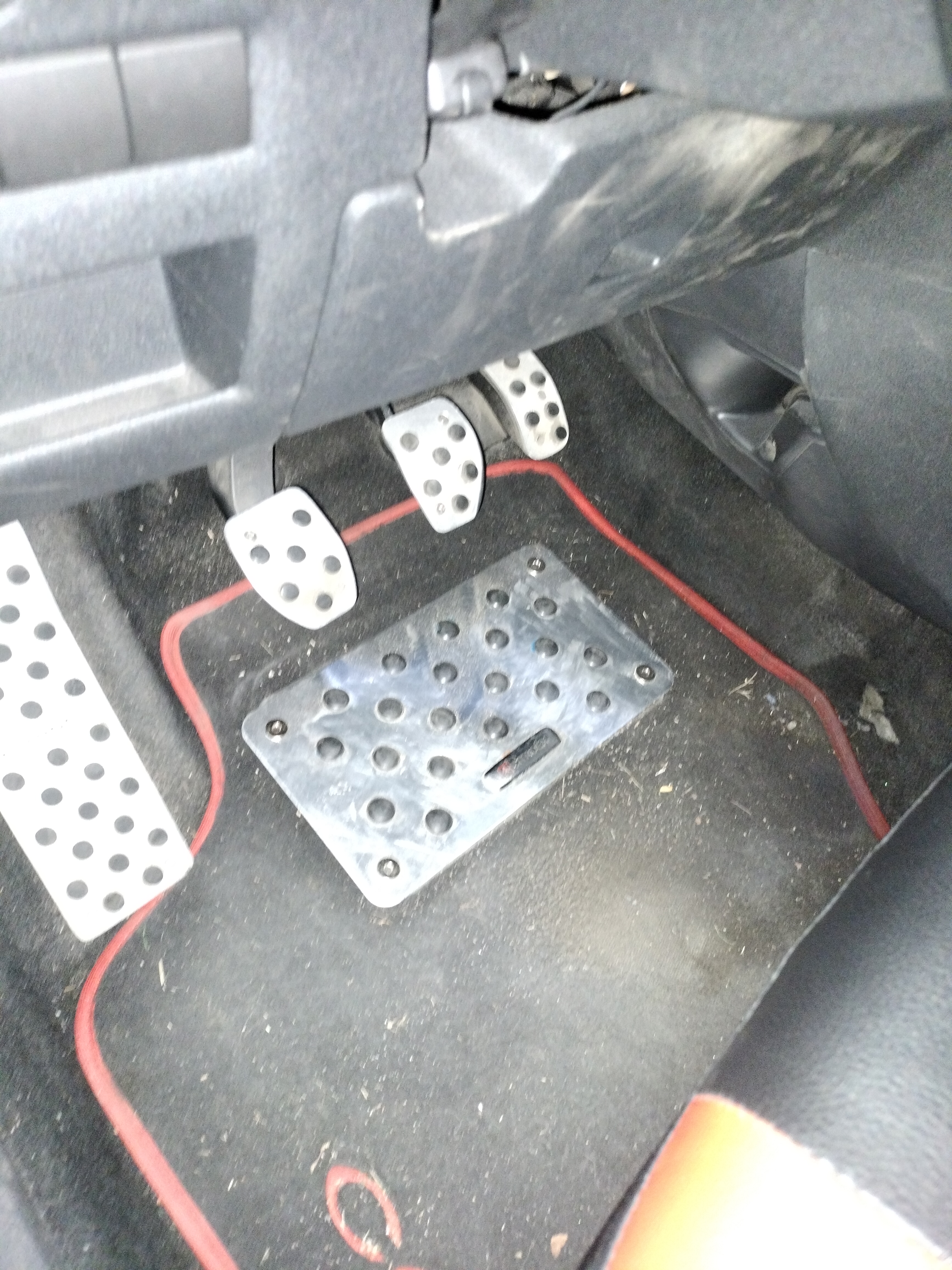

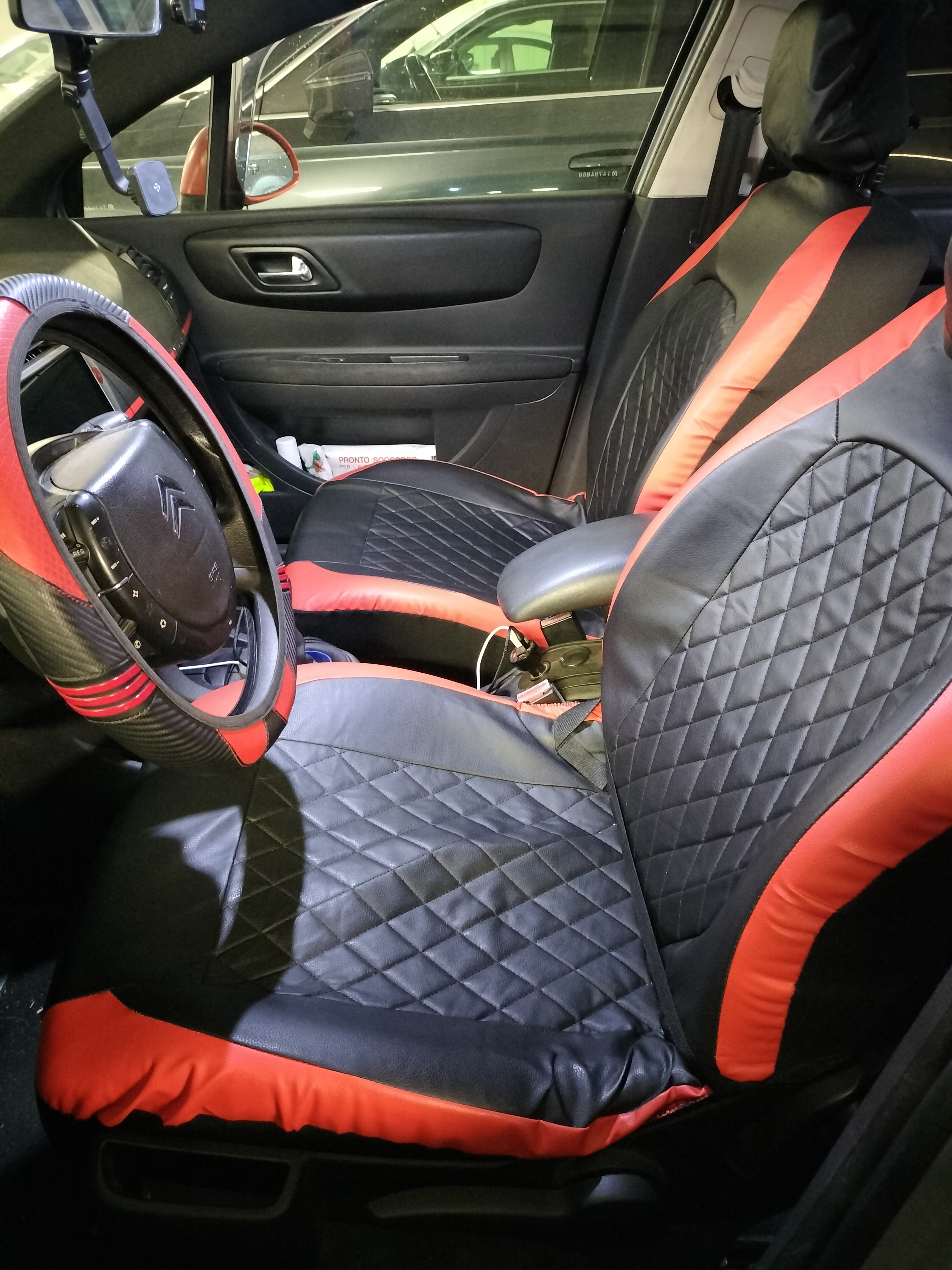

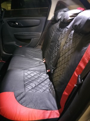

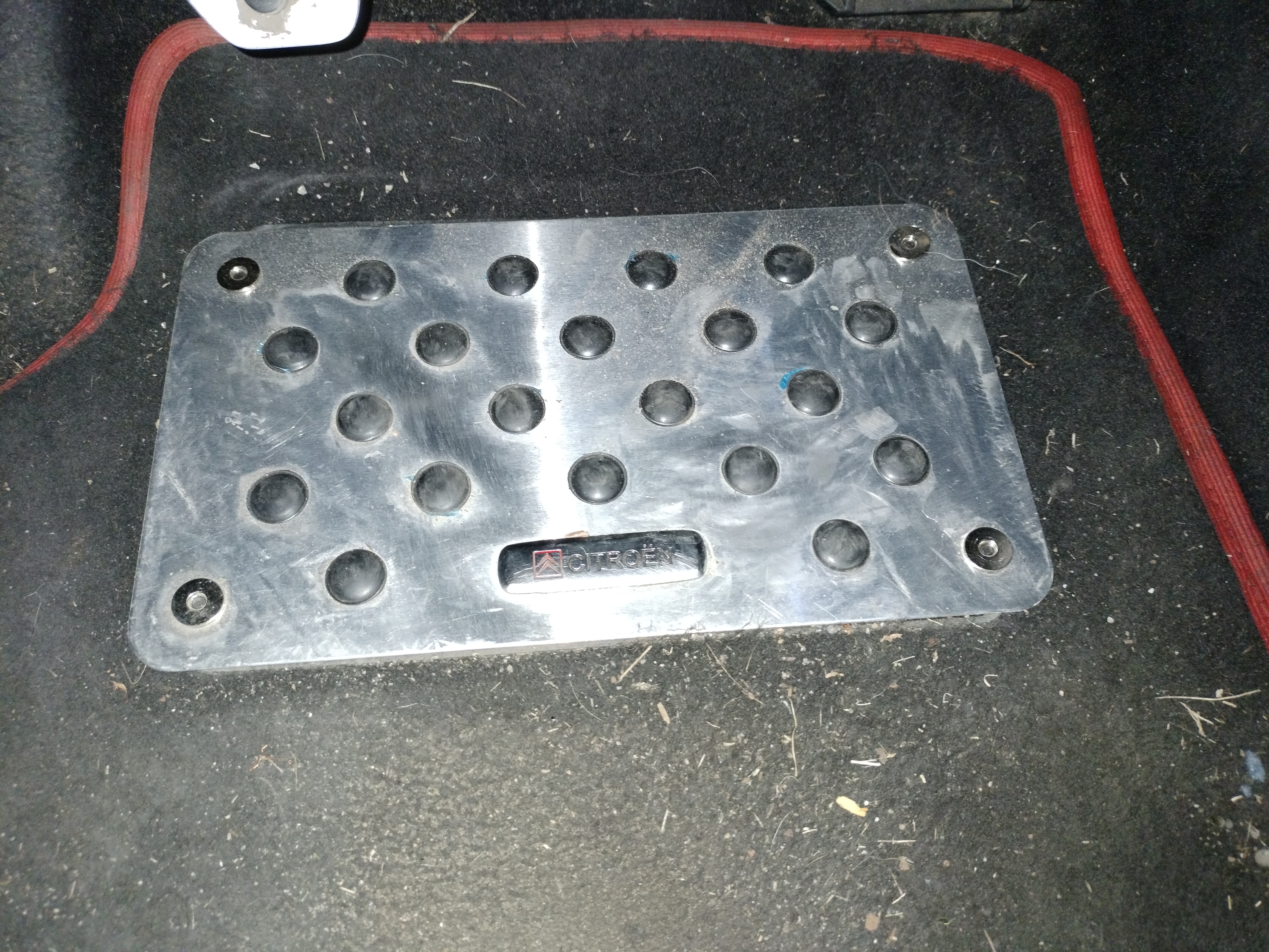

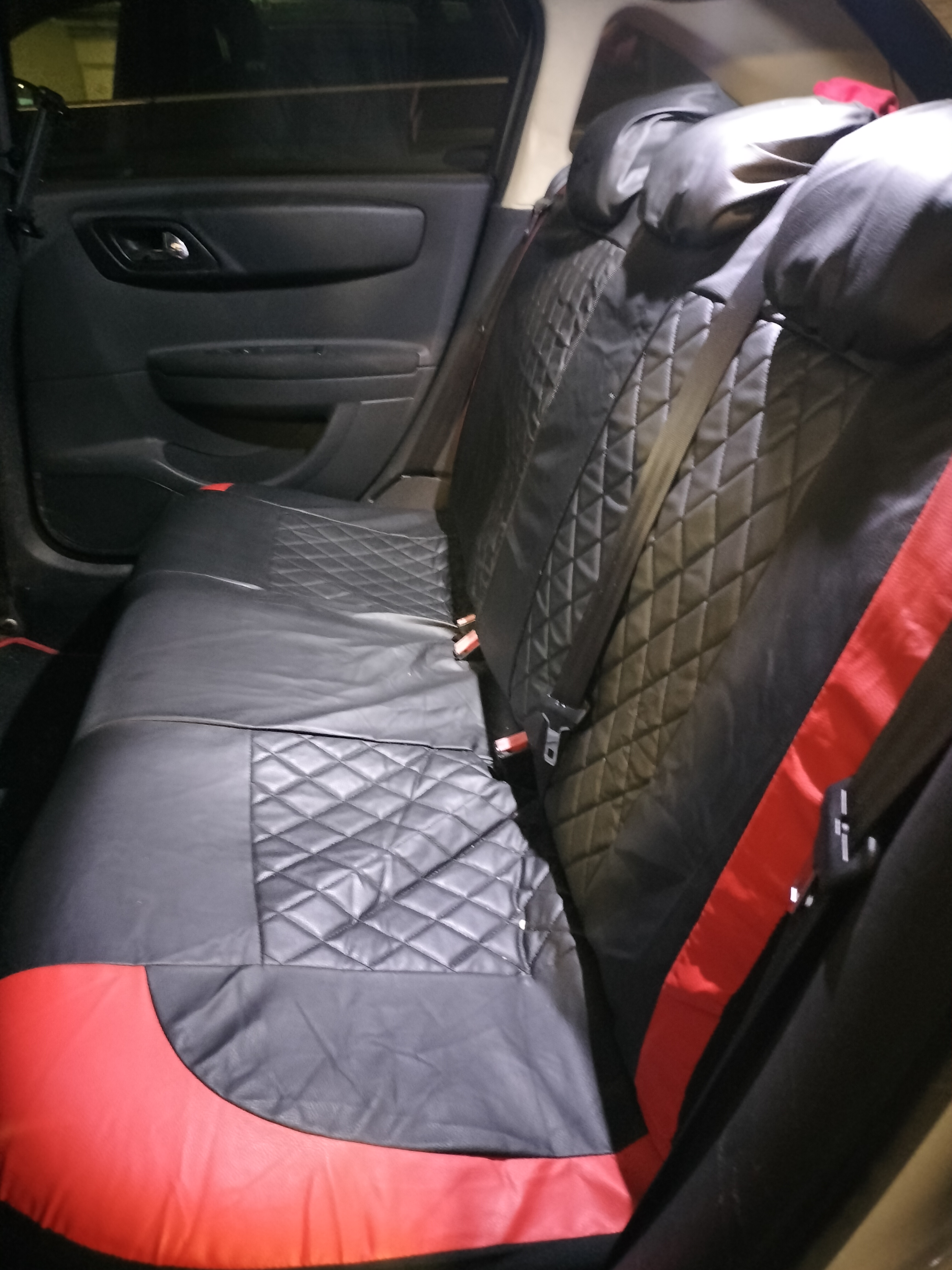

Comunque ecco le foto dei coprisedili che ho installato e del nuovo battitacco con logo citroen.
I coprisedili appena messi erano tutti spiegazzati ma con l'uso stanno prendendo sempre più la forma dei sedili e stanno davvero bene. Si puliscono facilmente con una spugna umida e sono comodi (leggermente imbottiti).
Per il battitacco ho fatto 4 fori e l'ho fissato sul tappetino in modo da sembrare davvero parte integrante
Coprisedili anteriori
Coprisedili posteriori leggermente adattati (fori per poggiatesta e cintura)
Battitacco fissato sul tappetino con viti
Battitacco con logo citroen

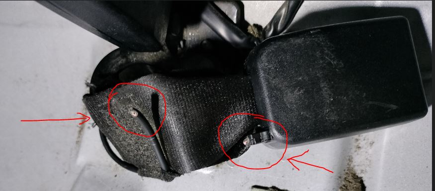

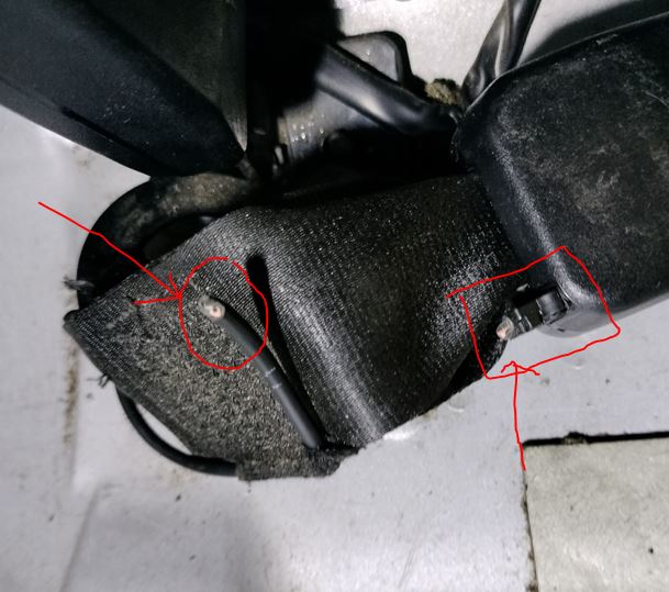

Messaggioda centodue » gio 3 ott 2024, 11:30
Mannaggia, ora sono in ballo con il filo collegato all'attacco cintura centrale posteriore che si è tranciato proprio vicino al connettore e non so come sfilarlo dal connettore stesso per ripararlo. :(
Purtroppo non vedo nessuna ritenuta e provando semplicemente a estrarlo/tirarlo con una pinza non esce ...ho paura di danneggiare il connettore

Messaggioda SIRIO155 » mar 8 ott 2024, 11:10
grande sempre innovativo!!! Ottima idea il battitacco su tappeto

Messaggioda centodue » mar 29 ott 2024, 9:21
Alla fine sono riuscito a rimuovere il connettore della cintura centrale posteriore e ho saldato due nuovi fili. Tutto perfettamente funzionante.
