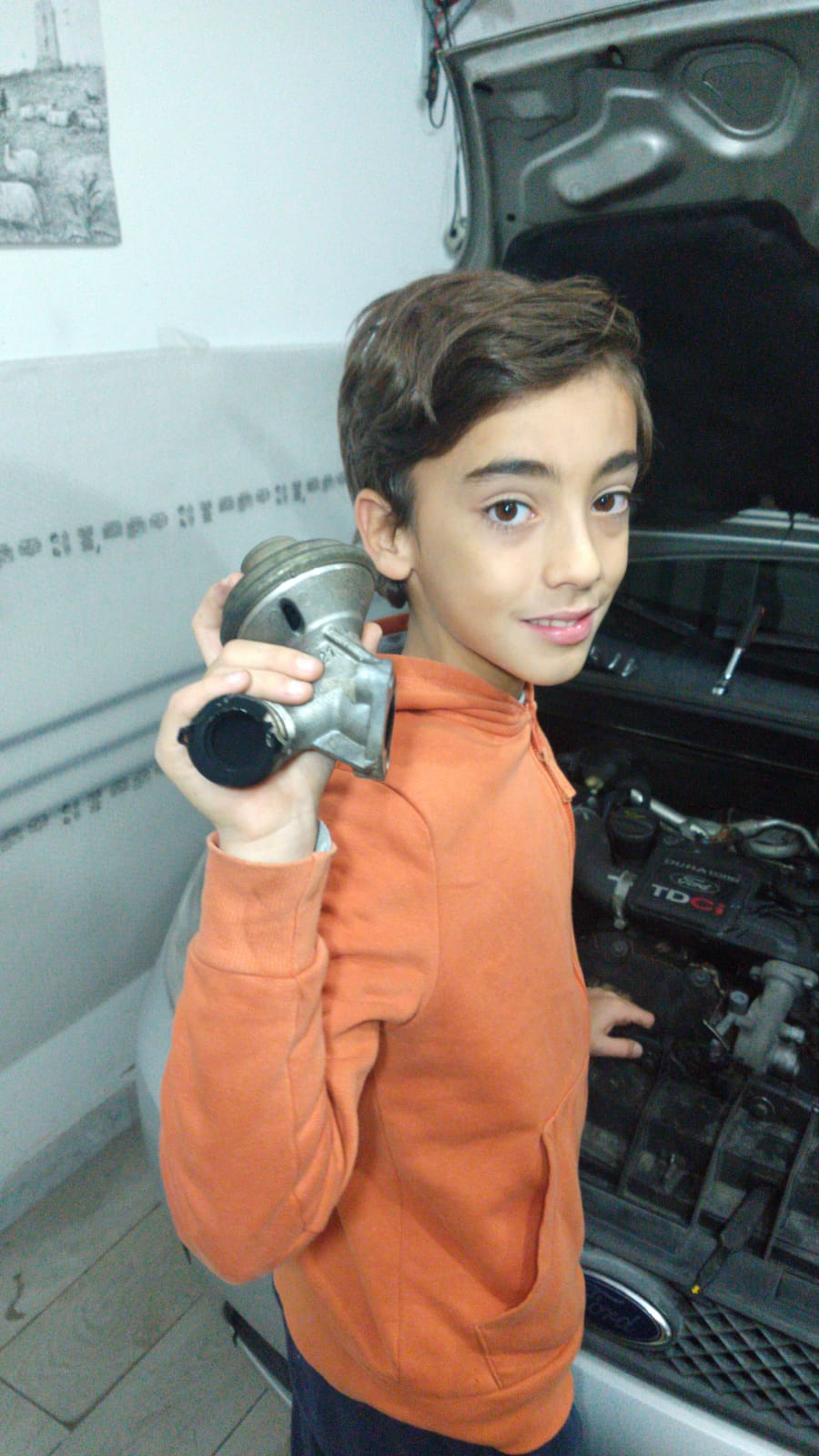

Ciao Giorgio, si lo ha ricambiato il meccanico, non voleva nulla ma gli ho datto cmq 20 euro.. ora ci ho fatto altri 2-3mila km sembra tutto ok..... Settimana scorsa ho eliminato egr (cercando di coivolgere il figlio e fargli capire un po' il funzionamento) :roll: ....che casino arrivarci fortunatamente essendo euro 3 non accende spia, in altra foto impressioni di guida di mia moglie che è una perfettina dopo la rimozione :innocent: :innocent: .... terza foto nuovo acquisto da montare....intercooler panda mjet....la fiesta non ha alcun intercooler :|
