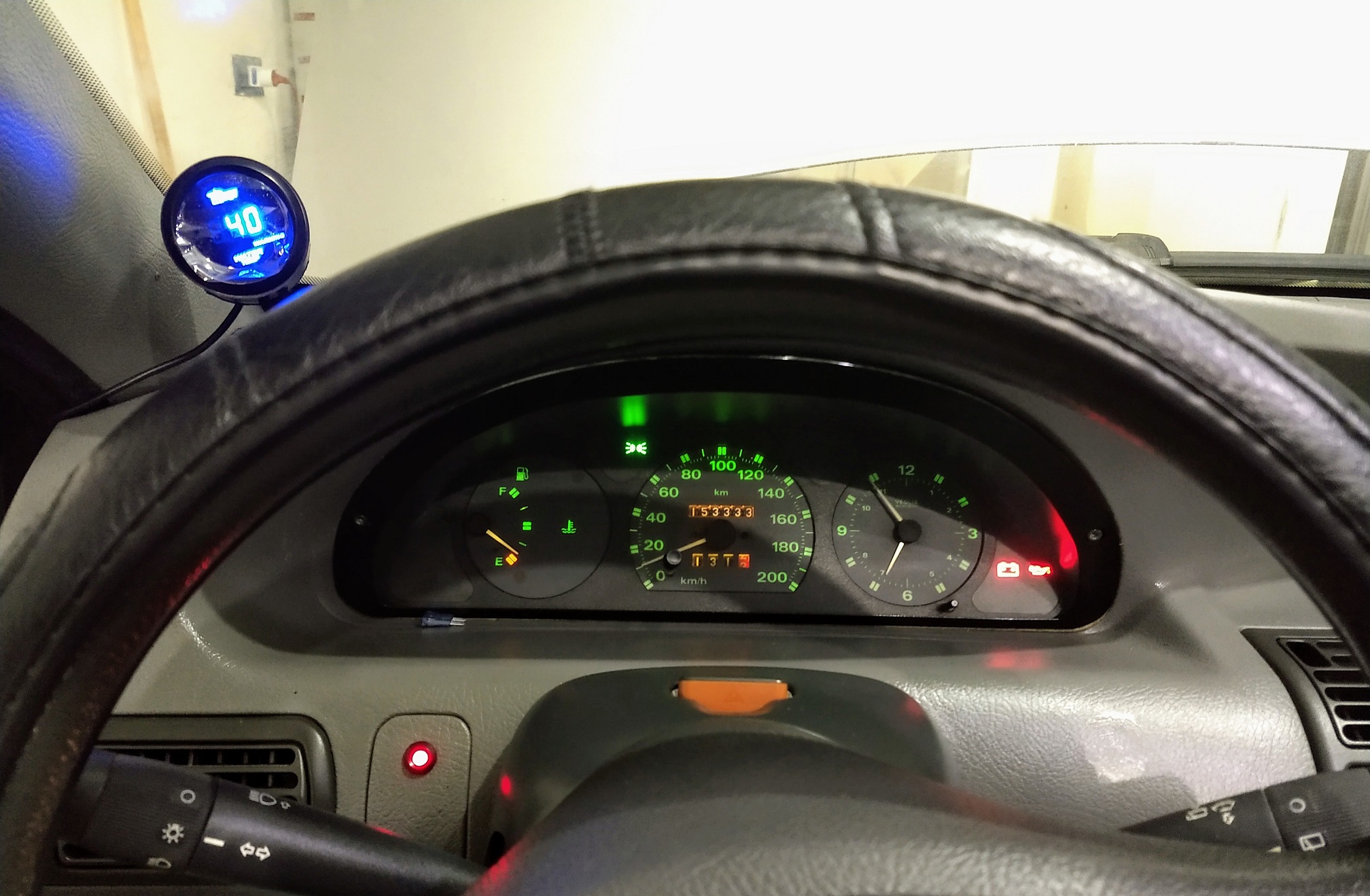

una domanda se qualcuno sa rispondermi:
il quadro strumenti è quello della punto base ovvero con sveglia e solo spia temperatura acqua.....ho un dilemma su quest'ultima... al giro quadro non si accende per il check, è normale cosi'? Ho controllato e sostituito alcune lampadine del quadro dopo averlo smontato, ma sono ok, ho collegato poi il filo che parte dal bulbo temperatura al Negativo e la spia si accende......potrebbe essere il bulbo difettoso o proprio non fa il check al giro quadro?
Se volessi mettere uno strumento per monitorare la temperatura acqua dove dovrei attaccare il bulbo? Se lo colloco dopo la valvola termostatica risulterebbe un valore non veritiero in quanto poi misura l'acqua all'uscita della valvola.....se questa si blocca chiusa non avrei mai modo di accorgermene......

Se non ricordo male la fiat punto aveva 2 possibili soluzioni di cruscotto (lo ricordo perchè io avevo il modello ELX che era il TOP e la mia ragazza di allora aveva il modello S che era il BASE).
QUESTO dovrebbe essere il modello "completo" mentre quello base ha l'orologio analogico (ma non ricordo la posizione...puoi postare una foto del tuo appena ce l'hai di nuovo in mano?)
Francamente non ricordo se ci fosse la segnalazione della temperatura acqua radiatore ma mi sembra proprio di no :( però le spie che si devono accendere sono sicuramente quelle della benzina, dell'olio, della batteria e forse un'altra....è passato davvero troppo tempo per ricordarmi tutto.

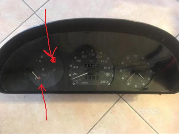

Messaggioda SIRIO155 » mar 7 mag 2019, 16:31
grazie Giorgio!!!
il mio è quello base dove non c'è la lancetta..... ma non riesco a capire se al check la spia deve accendersi o meno per quei modelli..... <_<
non si accende ne la spia benzina ne acqua.....

Ma quandi le spie funzionano però non si accendono durante il check?
Non vorrei ricordare male ma in alcuni modelli vecchi faceva solamente il check spia olio. Se è possibile smontarlo, prova a scaldare il bulbo con un accendino, giusto un po'.

Ok, allora ricordavo bene. L'orologio al posto del contagiri ed assenza lancetta temperatura acqua.
Non vorrei dire ma secondo me l'operazione più semplice potrebbe essere di togliere direttamente il quadro strumenti e dare lì una occhiata alle lampadine che erano tutte ancora NON led quindi anche quelle di retroilluminazione, se sono fulminate le cambi...esiste la versione led (le ho montate nella mia retroilluminazione del cruscotto centrale della C4) e le puoi scegliere del colore che preferisci perchè quelle originali dovrebbero avere la lampadina ricoperta con una gommina verde (per dare la colorazione di sottofondo) che potrebbe rompersi (perchè cotte) quando la togli per metterla sulle nuove lampadine.
Ecco la procedura (semplicissima) di smontaggio. :ok:

si si avevo smontato gia' il quadro per capire se c'era qualche luce fulminata...ma nulla anche perchè se metto il cavo che va nel bulbo sul negativo la spia si accende tranquillamente....boh..... ho messo le lampadine normali ho paura che qulle a led fanno una luce unidirezionale
