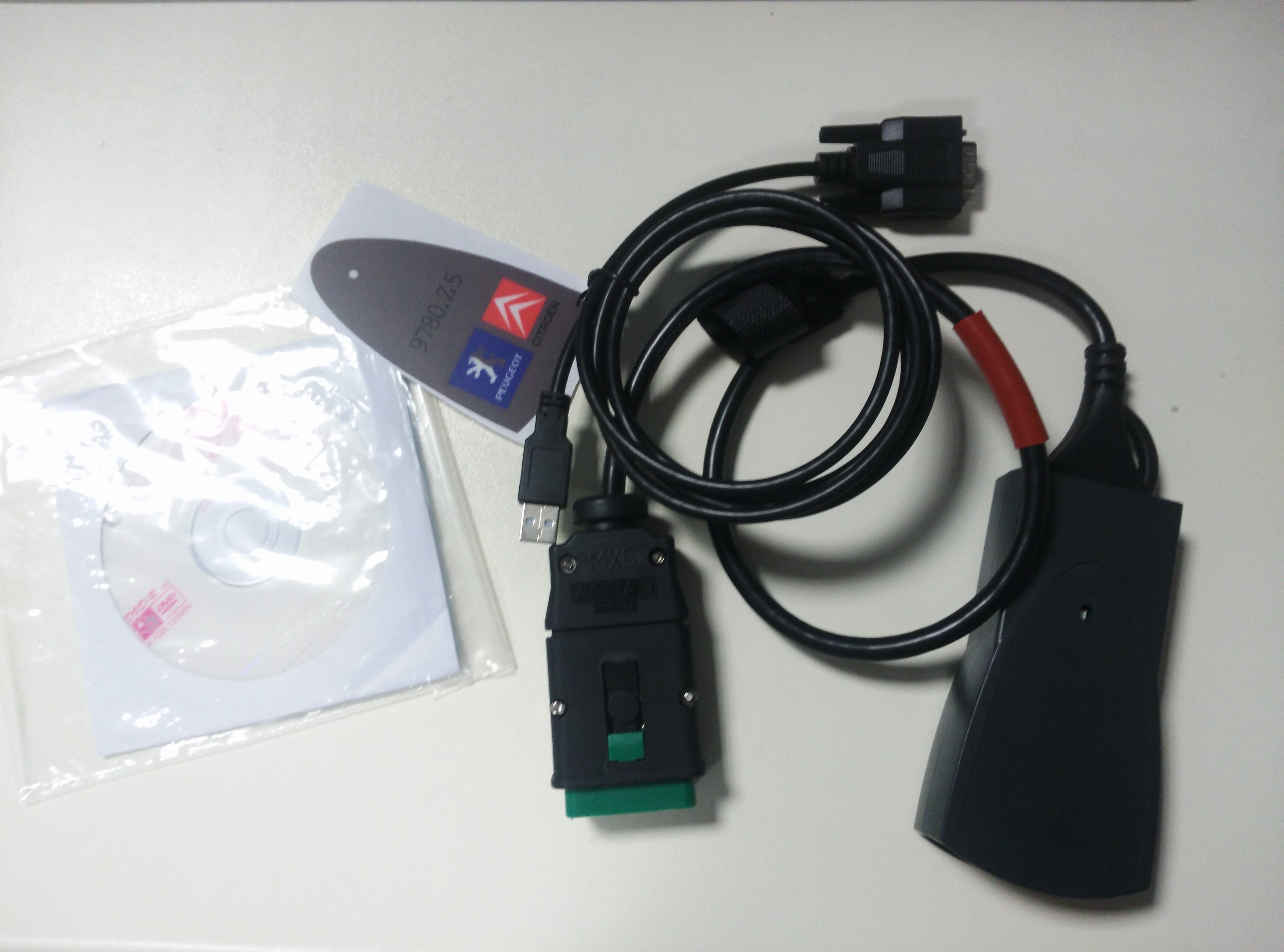

Tornato dall'estate ho trovato qualche oggettino nella cassetta :lol:
La cosa più bella è il cavo per Lexia3/diagbox che adesso dovrò collaudare :roll:

Messaggioda Iby021a » mar 29 ago 2017, 12:53
Non capisco che cavo sia e la sua funzione :!:

Messaggioda Colex » mar 29 ago 2017, 12:56
cavo per poter fare la diagnosi all'auto.
Messaggioda centodue » mar 29 ago 2017, 15:24

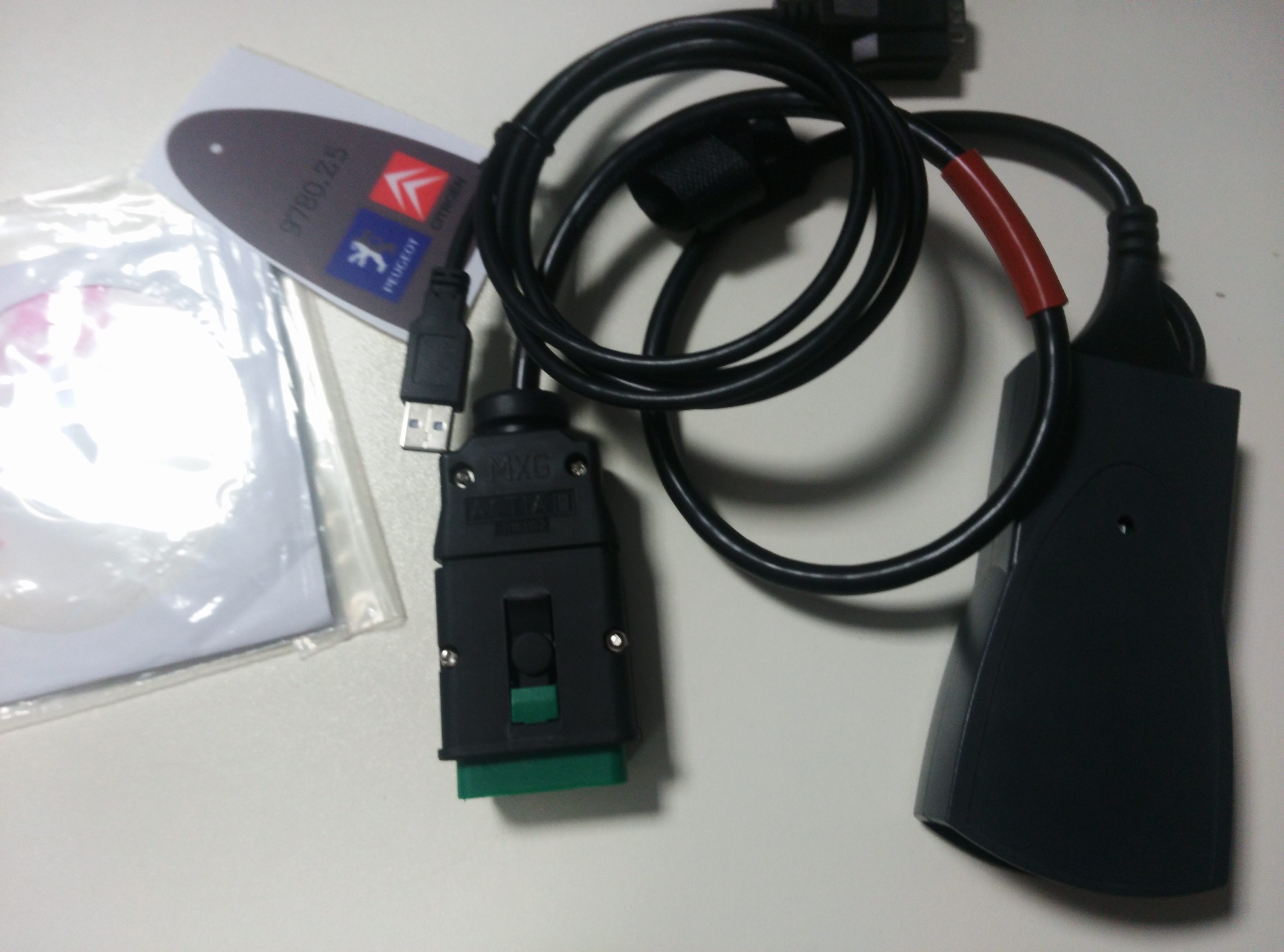

Eccolo qui...è l'equivalente del VAG per le auto del gruppo VW ma lo si usa per il gruppo PSA (cioè citroen e peugeot).
Il tool hardware è molto più ingombrante ed esistono due versioni di programma:
- lexia3 usato per le auto prodotte circa fino al 2010
- diagbox per auto più moderne fino alle attuali ma permette anche la gestione delle funzioni del Lexia3
Non so ancora come siano da usare e mi dovrò leggere un pò di documentazione sul forum citroen e guardare un pò di filmati.
C'è gente che alla prima analisi ha visto saltar fuori centinaia di errori :eeek: Spero che non sia così anche sulla mia auto :|
Diagbox 7.83 (ultima release e tool hardware
Cavo per gestione ECU citroen e cd con installazione programmi

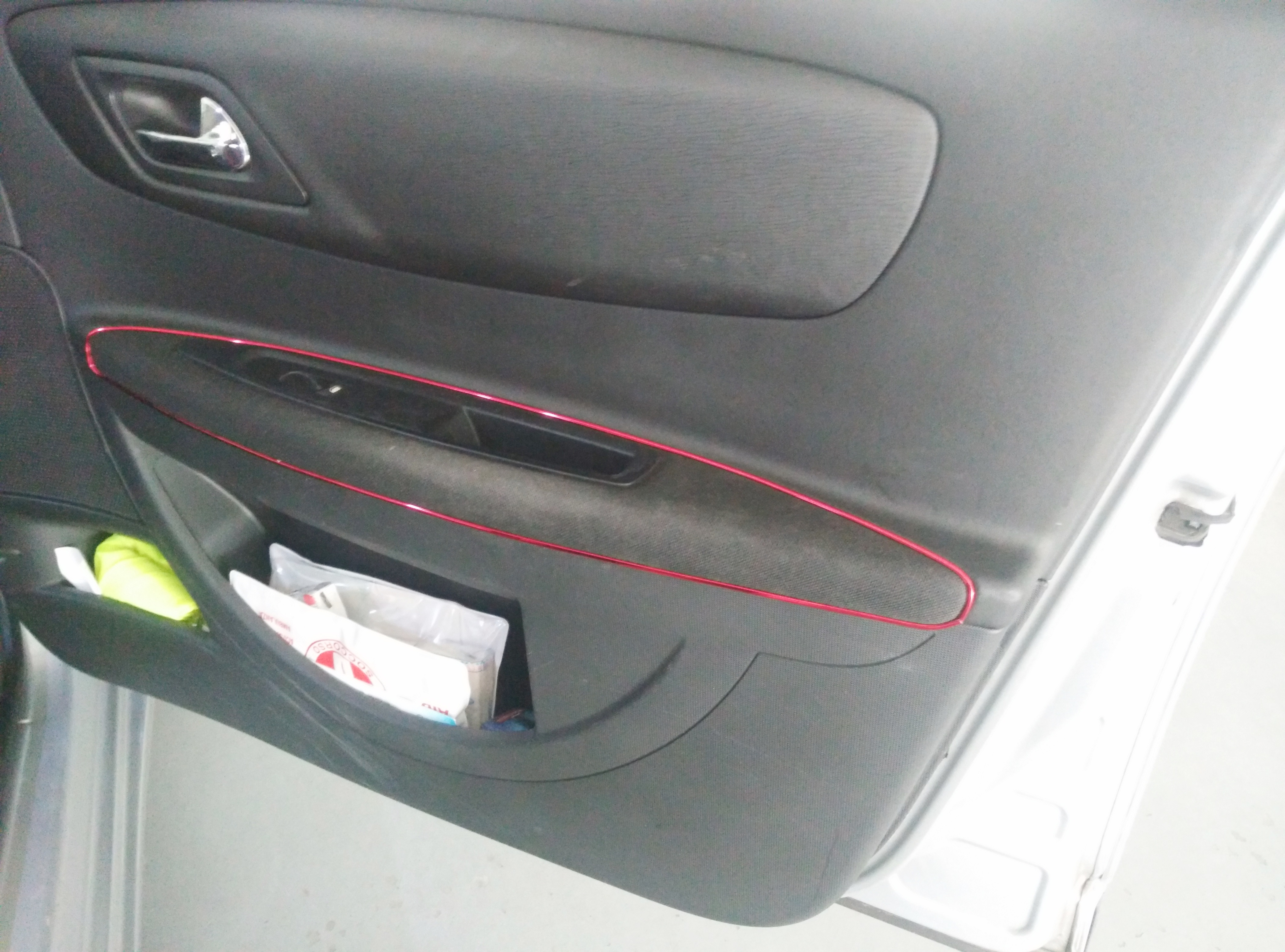

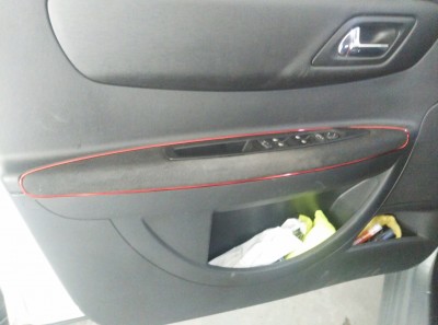

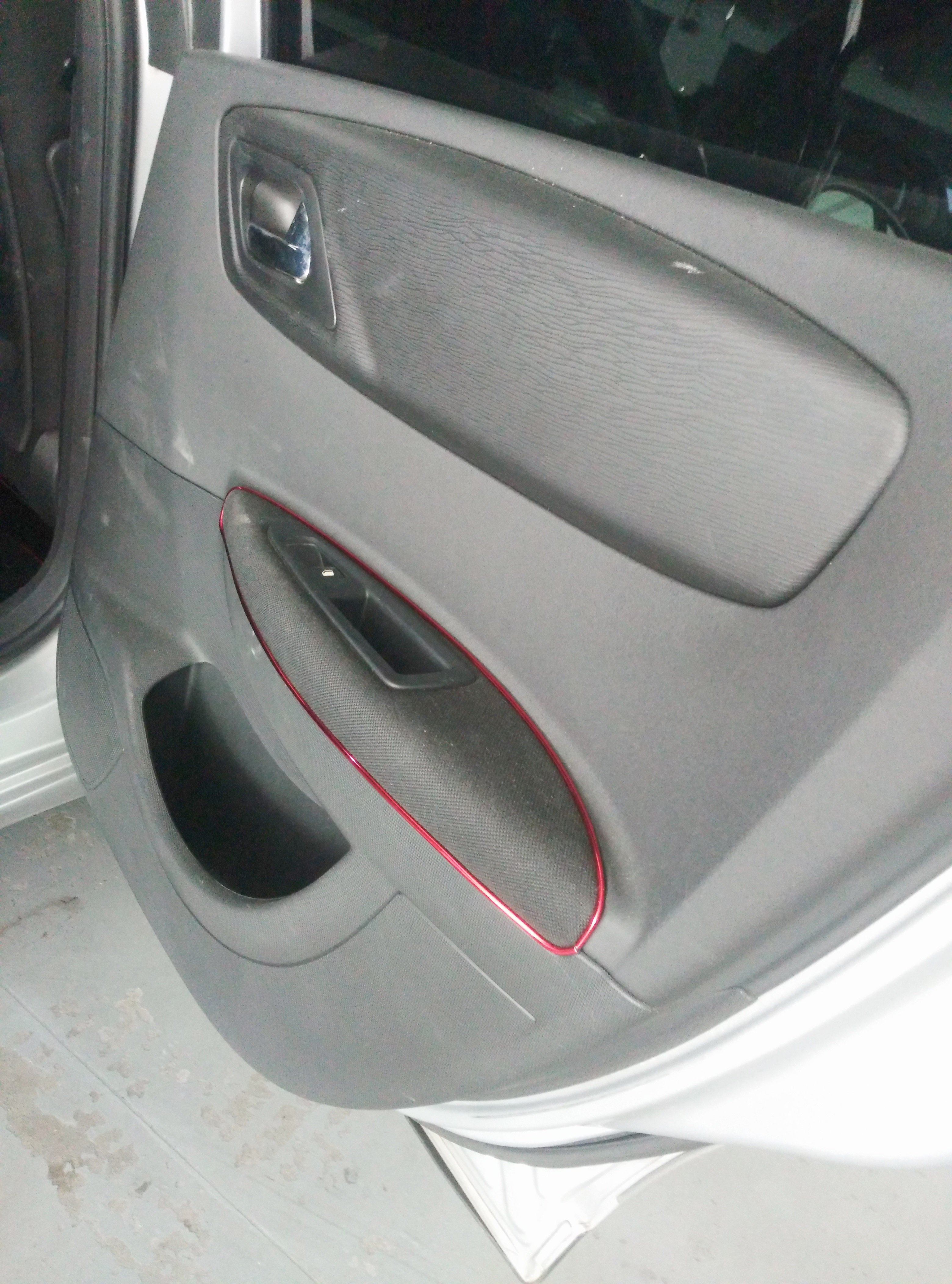

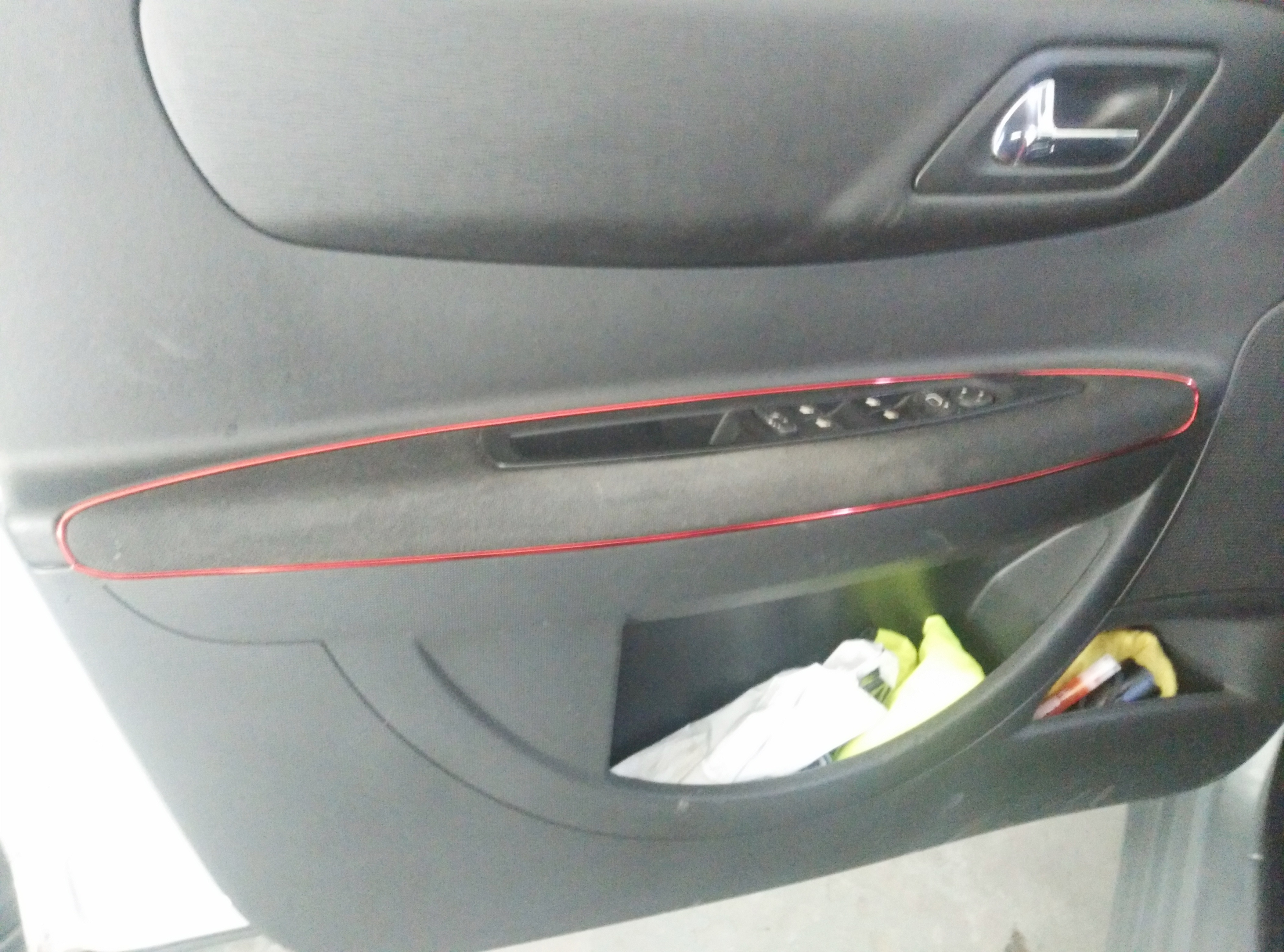

Ho installato i profili a incastro decorativi negli interni. mi sembra siano venuto abbastanza bene.
Dopo faccio le foto anche del cruscotto nel quale non ho voluto esagerare, ma dare giusto un tocco di sportività.
Il rosso è con effetto metallizzato e davvero molto bello.
Portiere posteriori con decorazione rossa
Portiera lato passeggero con decorazione rossa
Portiera guidatore con decorazione rossa

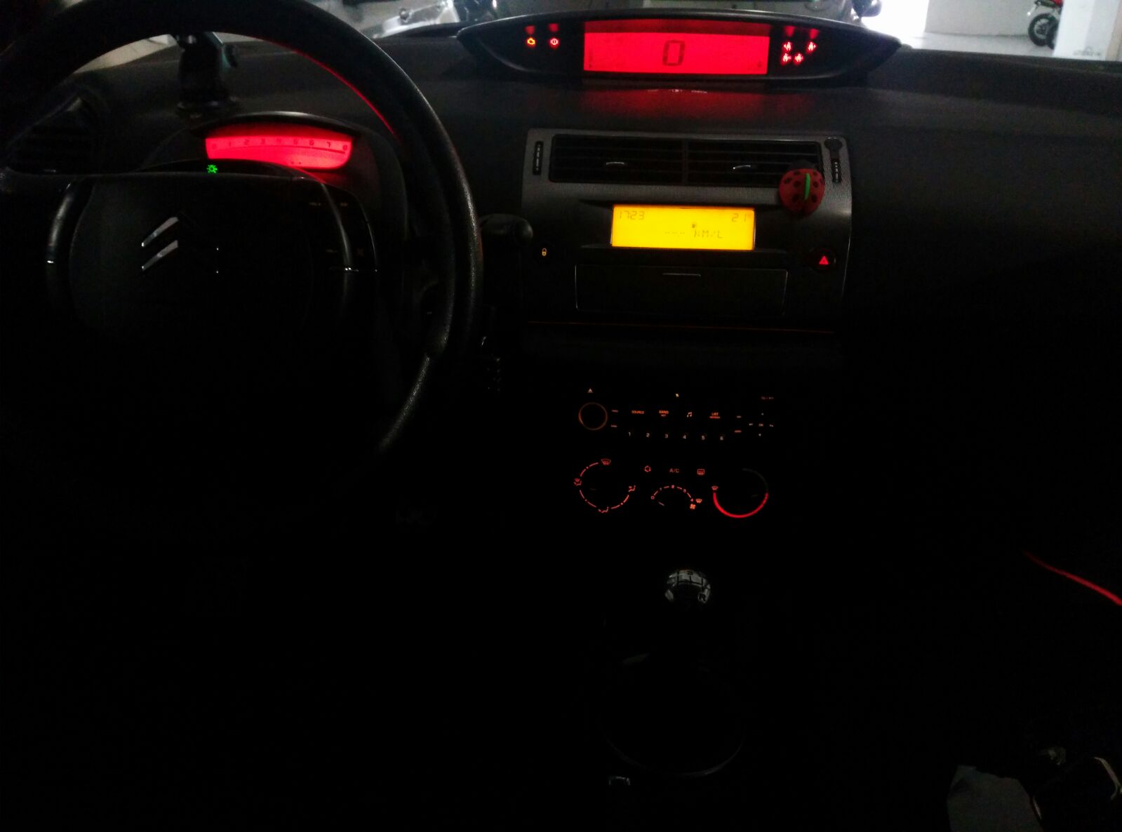

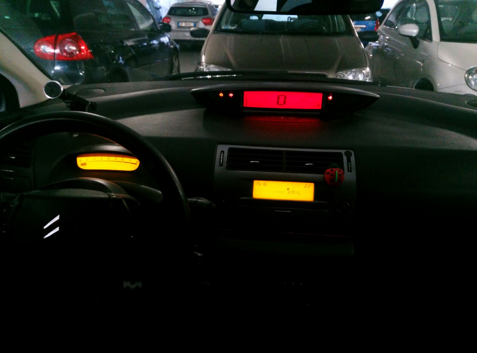

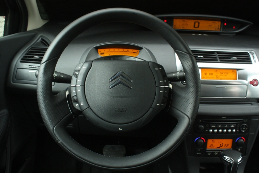

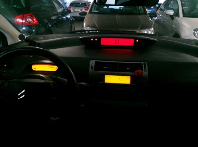

Ecco, ho iniziato la conversioni dei display interni.
Fase 1 --> display centrale da color abra a rosso (lavoretto di un'ora cambiando 14 led)
Fase 2 --> display contagiri : quando il motore va in fuori giri il colore cambia da ambra a rosso, quindi doppio colore (situazione originale) per cui ho invertito i colori e adesso il display è rosso e in fuorigiri cambia in ambra.
La fase due ha comportato 4 ore di lavoro molto impegnativo:
- tagliati 48 contatti tra display a cristalli liquidi e circuito di gestione comprendente 22 led (11 di un colore e 11 dell'altro)
- inversione della posizione dei led
- inserimento di 48 fili nel circuito per ripristino contatti
- saldatura dei 48 fili dal lato dei cristalli liquidi
Fase 3 (da fare) --> sostituzione display computer di bordo di tipo A color ambra con versione più evoluta di tipo C color rosso
Fase 4 (da fare) --> sostituzione autoradio Modello RD4 MP3 con versione più evoluta RD45 (con bluetooth, porta USB e aux-in) già di color rosso
Fase 5 (da fare) --> sostituzione led illuminazione della zon a climatizzatore
Le fasi 3 e 4 saranno temporanee per sostituzione successiva con Autoradio 1 DIN più display da 7 pollici android (kit già ideato per Citroen C4 costituito da due parti separate)
Sotto potete vedere le immagini di un veicolo con illuminazione originale, la fase 1 realizzata ieri e la fase 2 realizzata quest'oggi! :ok: :ok: :ok:
Condizione iniziale dei display (immagine indicativa di un altro veicolo)
FASE 2 - display centrale modificato con LED rossi
FASE 2 - display centrale e display contagiri (sopravolante) modificati con LED rossi

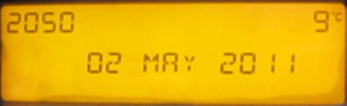

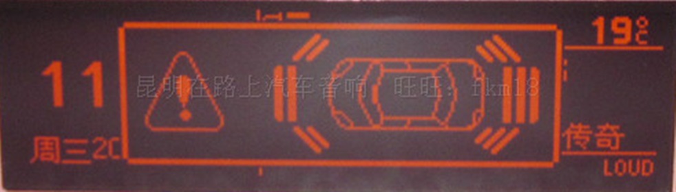

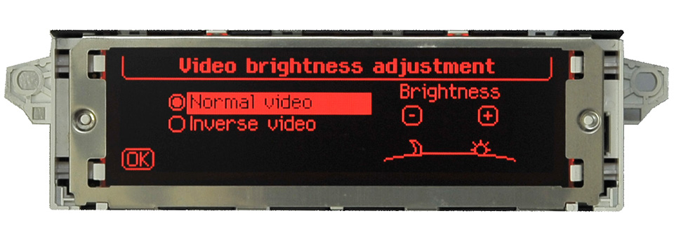

Comunque ho ordinato anche il nuovo display che è un vero computer di bordo (con microcontrollore e funzioni attivabili con OBDII).

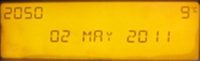

Quello originale è giallo (bruttissimo) solo testuale ed è chiamato display di tipo A (vedi foto sotto) e invece quello che monterò ha un sacco di funzionalità attivabili/disattivabili da menù e che possono venire aggiunte/escluse con programmazione da Diagbox (equivalente a VAG del gruppo VW) sulla ECU (chiamata in citroen BSI) e/o sul display stesso, detto display di tipo C, che è invece grafico! :ok: L'ho preso già rosso così non devo modificarlo.
Comprandolo in Italia/europa si paga sui 150 euro mentre in cina l'ho trovato a 29 euro :mrgreen: :mrgreen: :mrgreen: :mrgreen: con l'unica limitazione che manca la lingua italiana (mi importa poco visto il prezzo ed il fatto che contano di più le immagini delle scritte) :wink:
Dovrò cambiare anche l'autoradio modello RD4 MP3 con un modello più evoluto chiamato RD45 che sarà da codificare e che comprende BT, USB, AUXIN e tutti i comandi al volante verranno mantenuti (anzi sarà possibile ampliarli per avere ancora più comandi solo sostituendo la "corona")

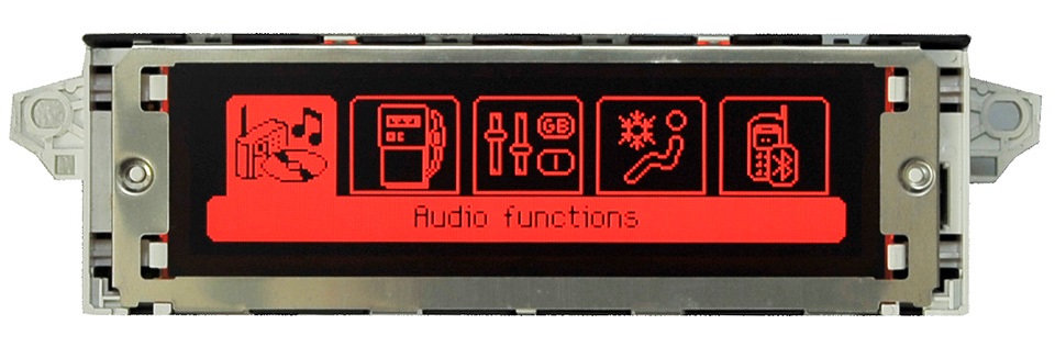

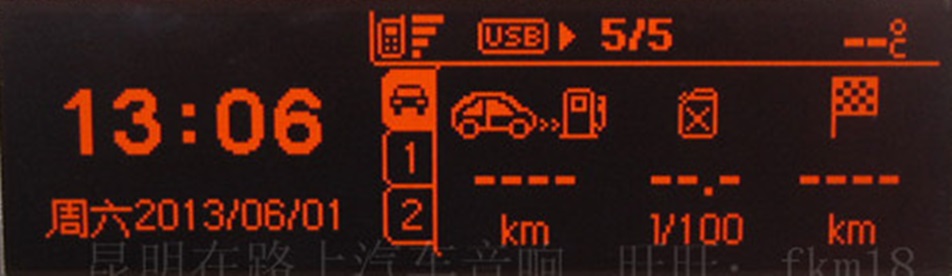

Ecco sotto alcune foto di come apparirà il nuovo display.
Display tipo A solo testuale con sfondo giallo/ambra originale
Display di tipo C rosso - la lista icone di partenza (attivabili o disattivabili con cavo a seconda se disponibili o meno sul veicolo)
Display tipo C rosso - alcune funzioni di configurazione come invertire le zone rosse e nere e regolare il livello di retroilluminazione
Display tipo C rosso - immagine di segnalazione sensori di parcheggio
Display tipo C Rosso - info di viaggio, connessione BT, temperatura, sorgente di lettura USB

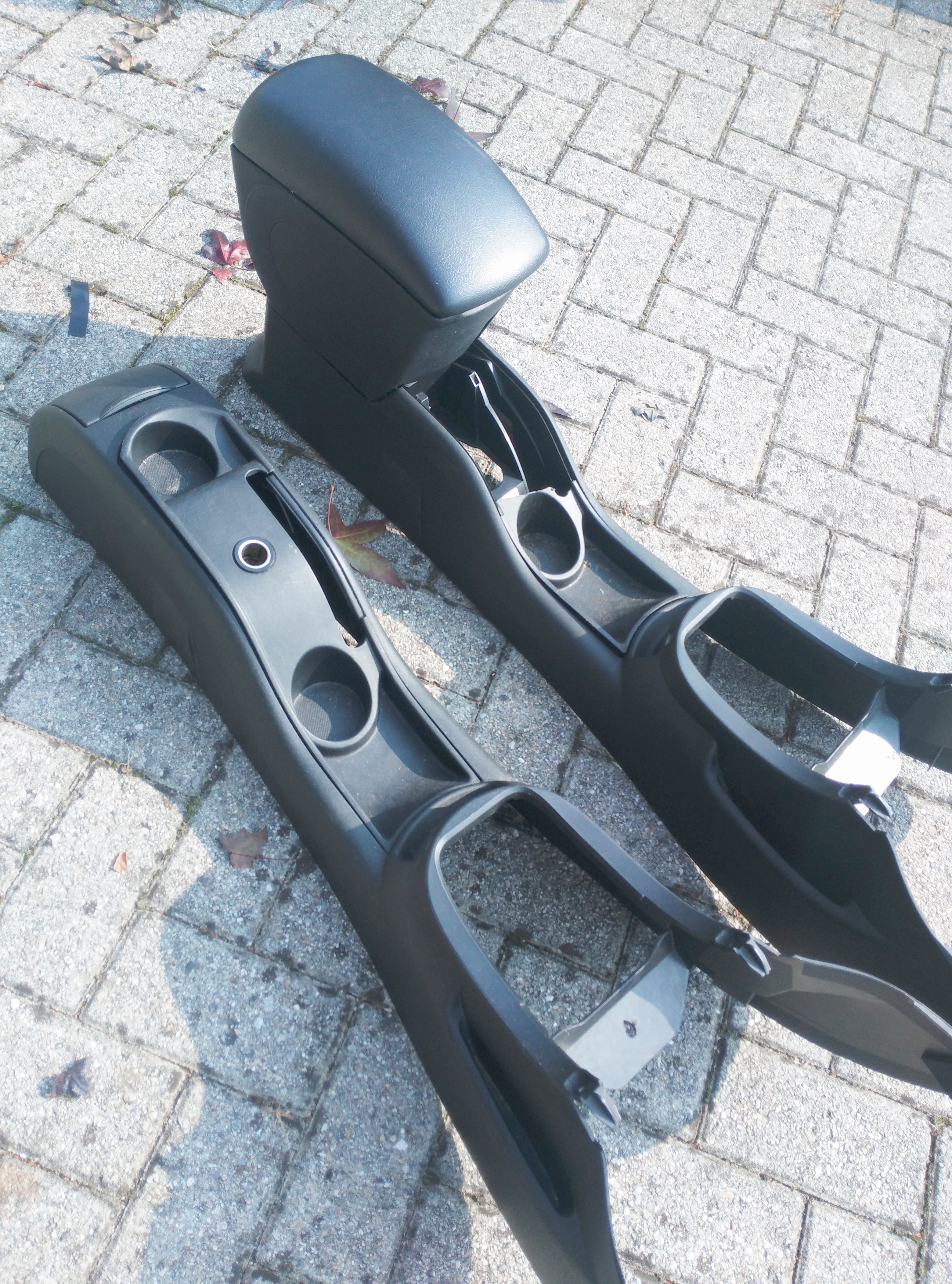

Messaggioda centodue » mer 18 ott 2017, 14:18

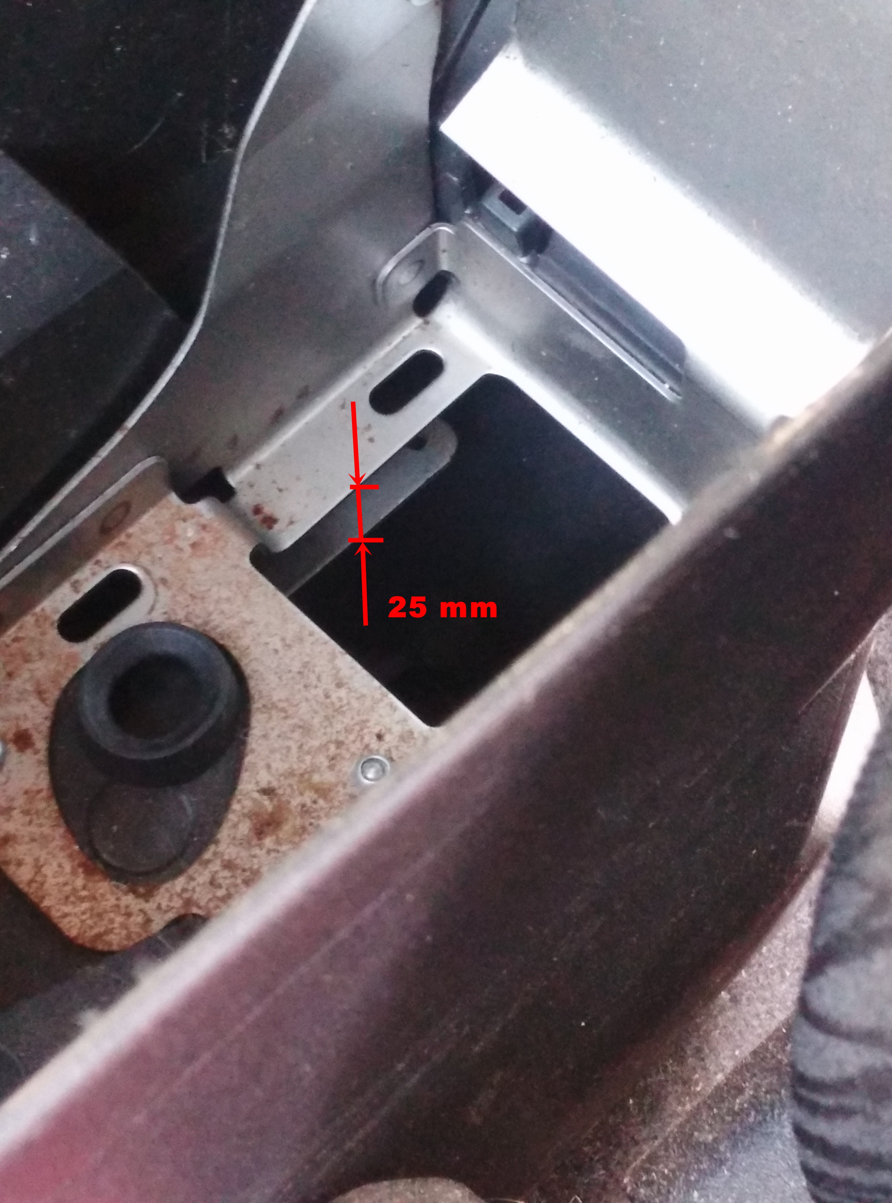

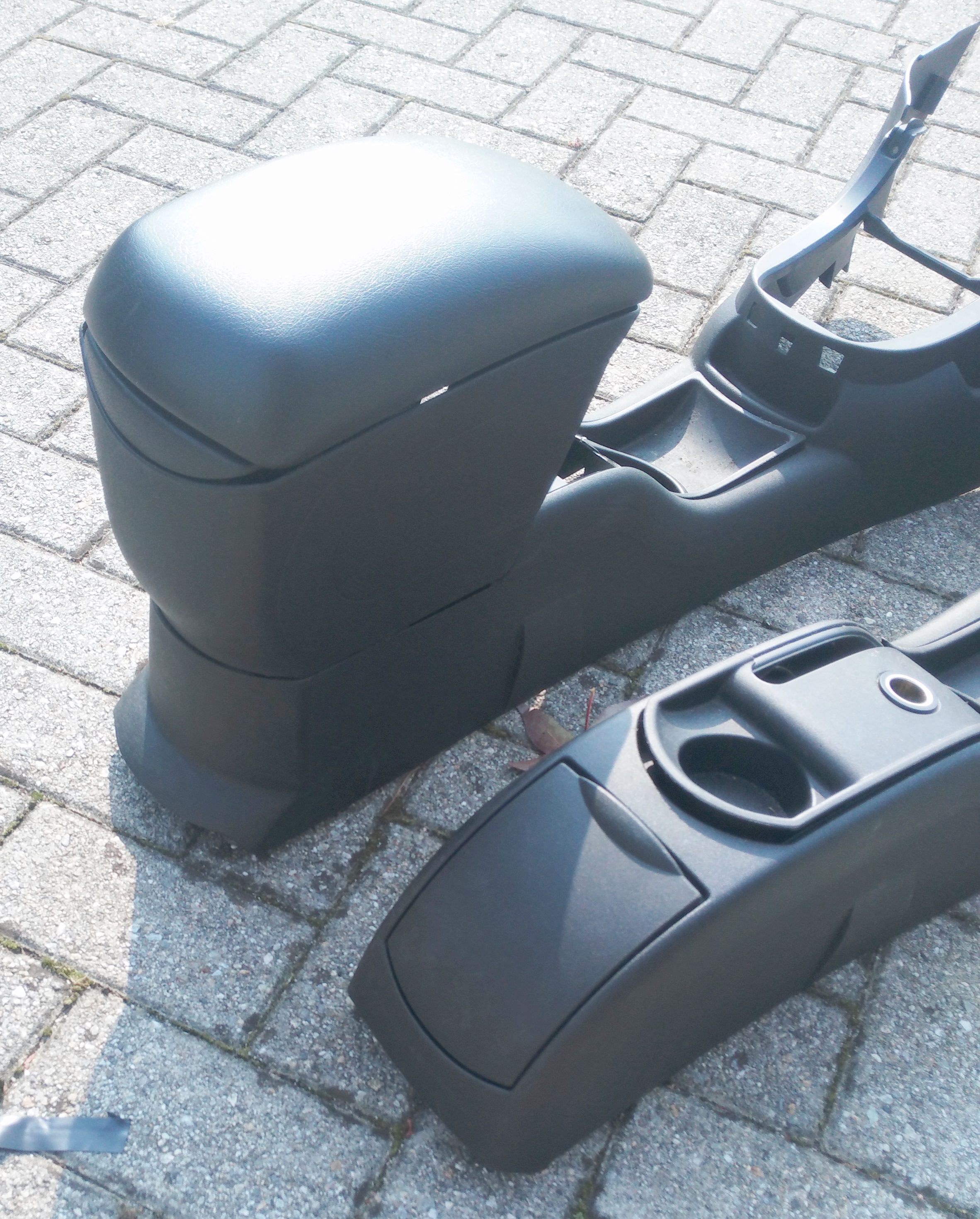

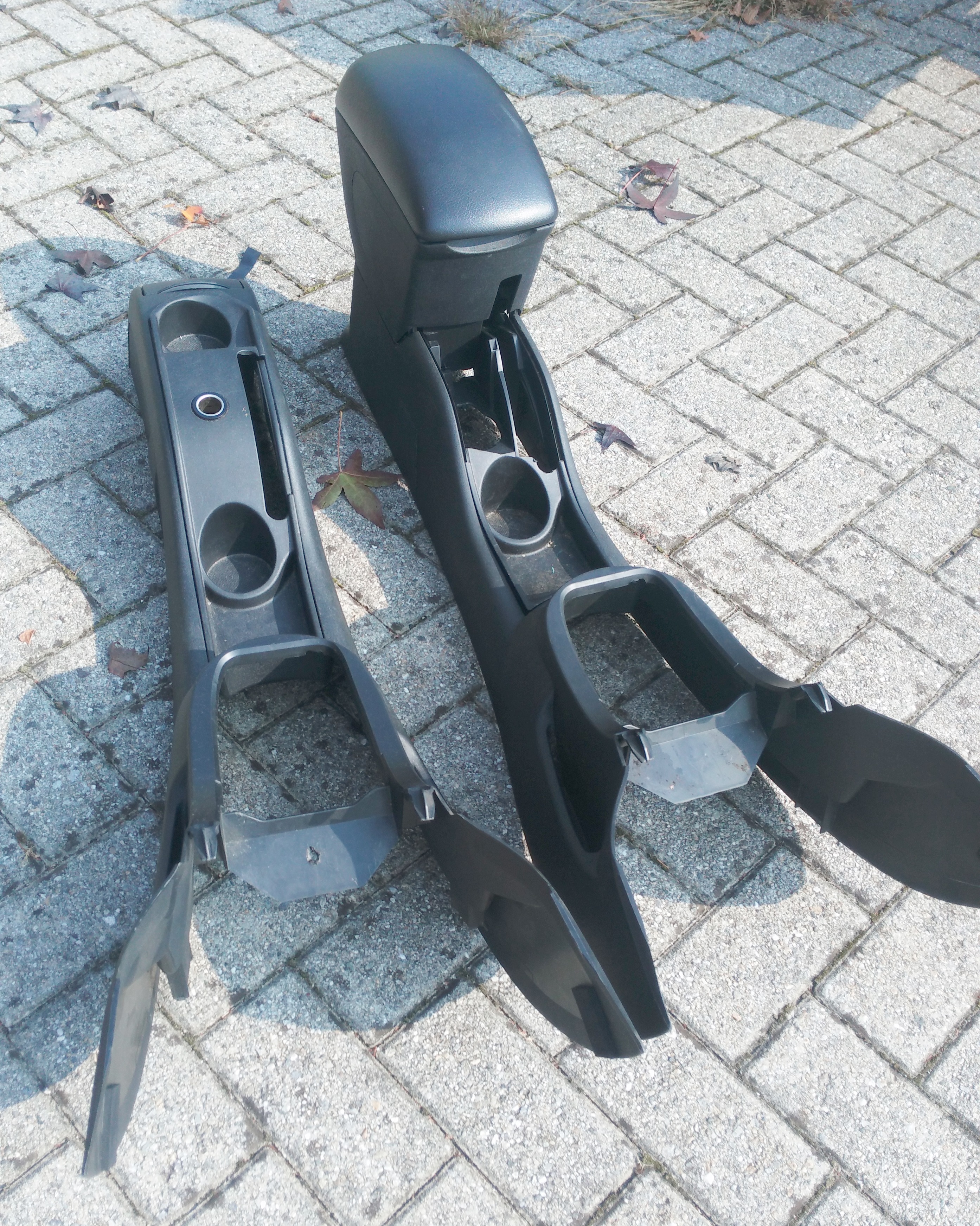

Finalmente dopo un pò di tempo ho potuto mettere il bracciolo.
Non è stata una cosa indolore nel senso che ero indeciso tra quello originale trovandolo usato o uno after market trovato su aliexpress che oltre ad essere molto capiente prevedeva già porte USB per l'anteriore e per il posteriore (4 + 4 :shock: ).
Mi sono buttato a prendere quello originale trovato a un prezzaccio (30 euro!!! :lol: :lol: :lol: neanche uno after market ben fatto veniva così)
Ma ho scoperto che c'era "l'inghippo" e cioè che non basta prendere il bracciolo ma va cambiato TUTTO IL TUNNEL CENTRALE :eeek: :eeek: :eeek:
Quindi è cominciata la ricerca del tunnel centrale (INTROVABILE!) e alla fine trovato in inghilterra (altri 25 euro più 20 di spedizione <_< <_< <_< ) ...e va beh...almeno ce la faccio (Credo io :roll: )
Una plastica del tunnel dove ci sono le due prese accendisigari è rotta , ed ecco che quindi il prezzo era più basso perchè questo "pezzetto" ho scoperto che è ancora più introvabile del tunnel stesso :_( :_( :_( :_(
Oggi finalmente mi ha contattato un ragazzo da roma che me lo manda e quindi ho deciso di montare intanto il tunnel ed il bracciolo. Operazione di poco meno di mezz'ora ma qui ho scoperto l'ennesimo problema :wacko: :wacko: mancano dei distanziali (quindi poca roba) tra la piastra da montare sul telaio auto e il punto di appoggio di tunnel e bracciolo.
Per ora comunque tutto resta incastrato anche senza aver messo viti di fissaggio, ma mi toccherà trovare i distanziali corretti e metterli per avere tutto fissato a modo.
In ogni caso lo ritengo un errore di progettazione citroen perchè la staffa fissata al telaio doveva già essere 2,5 cm più alta per andare a poggiarsi direttamente sul canale senza mettere altre pezzi intermedi rendendo l'installazione semplicissima e senza adattamenti inutili.
Tra l'altro il pezzetto di plastica centrale è diverso da un tunnel all'altro sia negli attacchi di fissaggio che nella forma per cui non si poteva neanche adattare quello originale segandolo della lunghezza giusta ( si capisce meglio guardando le foto sotto quale poteva essere la modifica). :angry:
PS: considerando i costi di braccioli originale e tunnel sto iniziando a pensare di vendere tutto e rimettere su il tunnel originale con cassettino posteriore così recupero tutti i soldi spesi e mi ci ripago abboddantemente anche il nuovo bracciolo cinese....che tra l'altro ha gli inserti rossi :lol:
Metodo di fissaggio del bracciolo aftermarket che sfrutta il tunnel centrale originale SENZA bracciolo
Differenti plastiche centrale dei 2 tunnel (in quello con bracciolo è rotta ma contiene 2 prese accendisigari già predisposte nei cablaggi)
Vista frontale della differenza tra i due tunnel (si vede anche la plastica centrale con una sola presa accendisigari nel modello senza bracciolo)
Differenza posteriore dei due tunnel. Quella con bracciolo NON ha il cassettino
Differenza posteriore del tunnel con bracciolo e senza

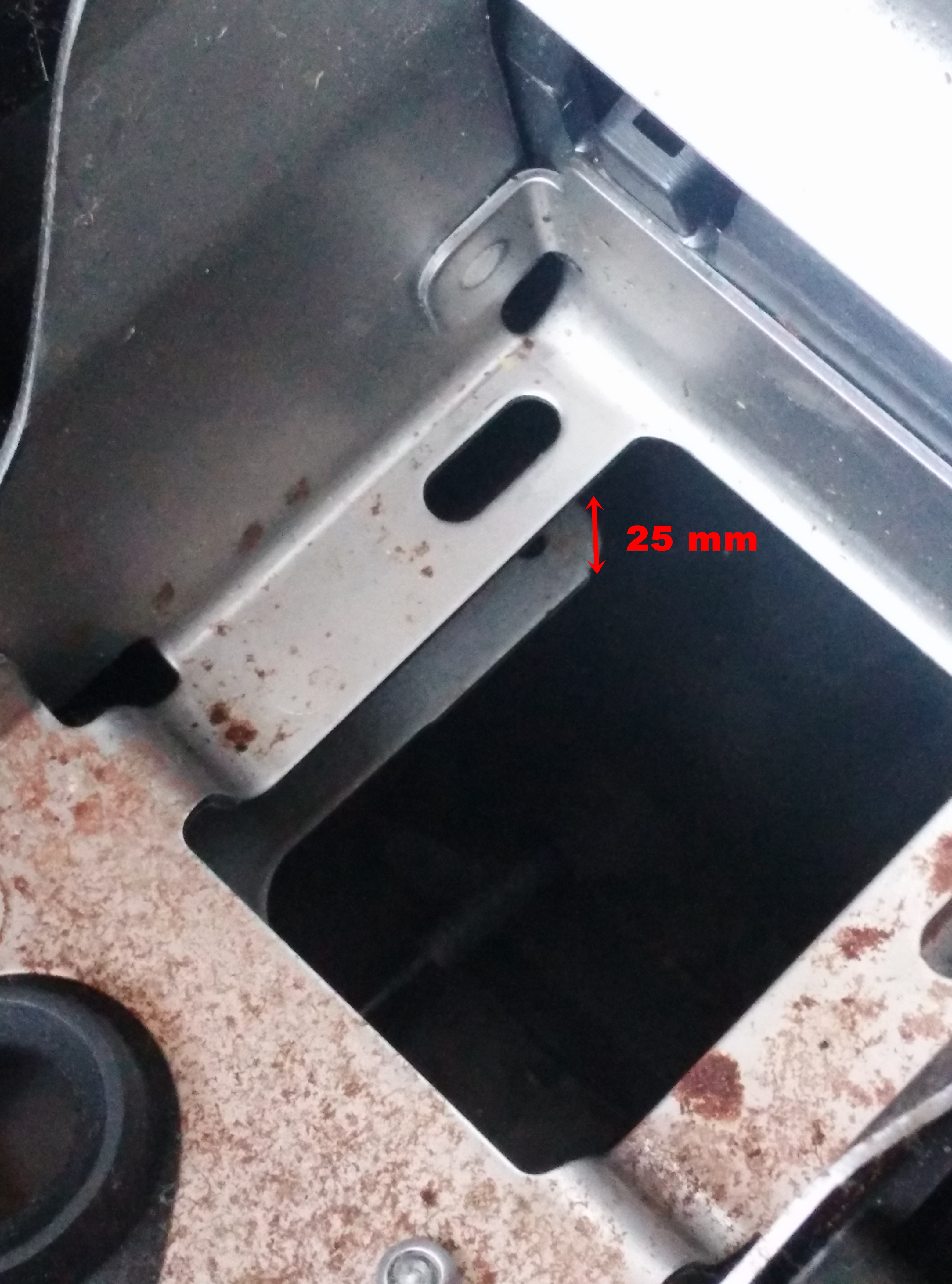

distanza tra le lamiere
Distanza tra piastra inferiore e piastra del bracciolo
