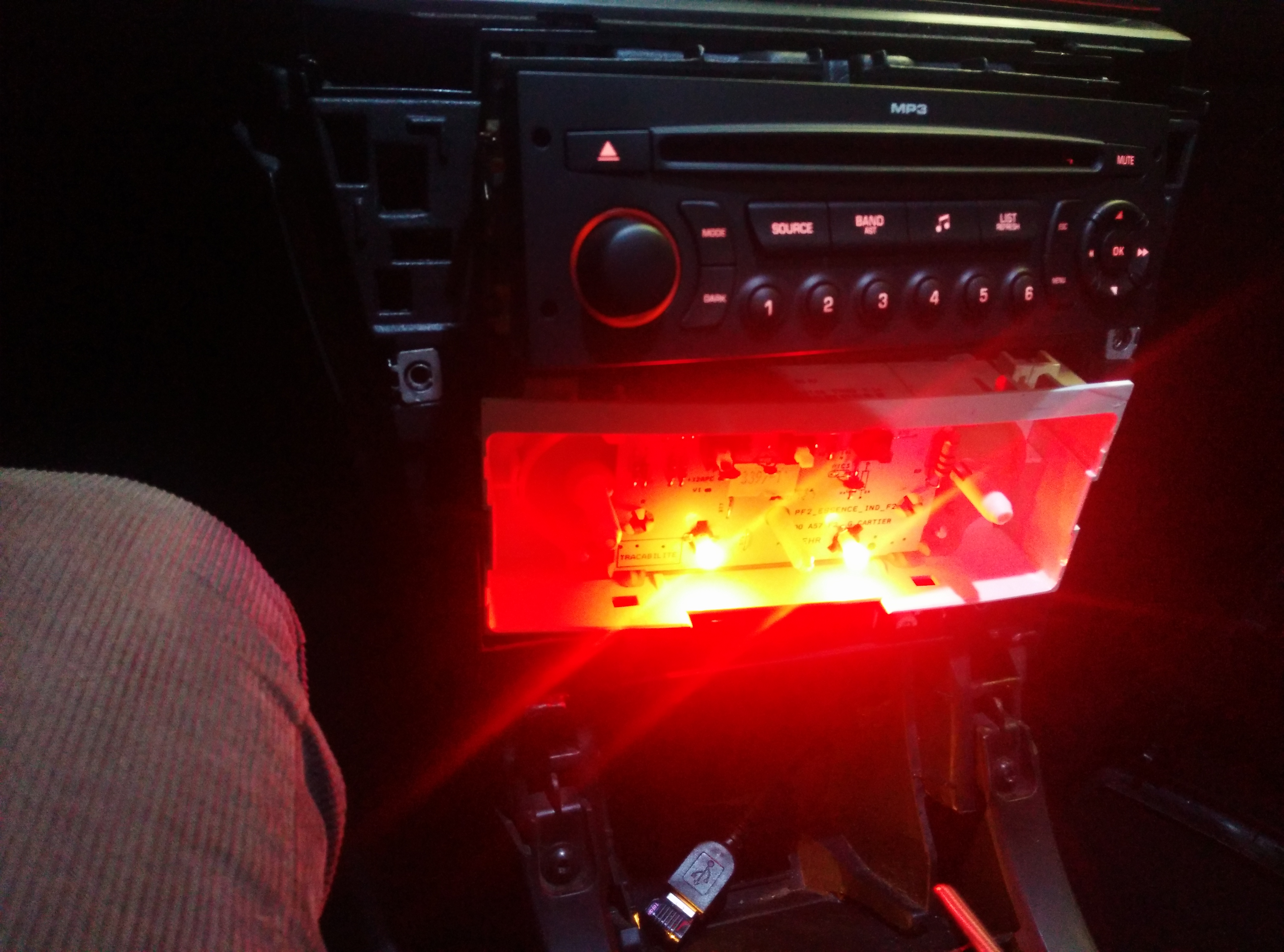

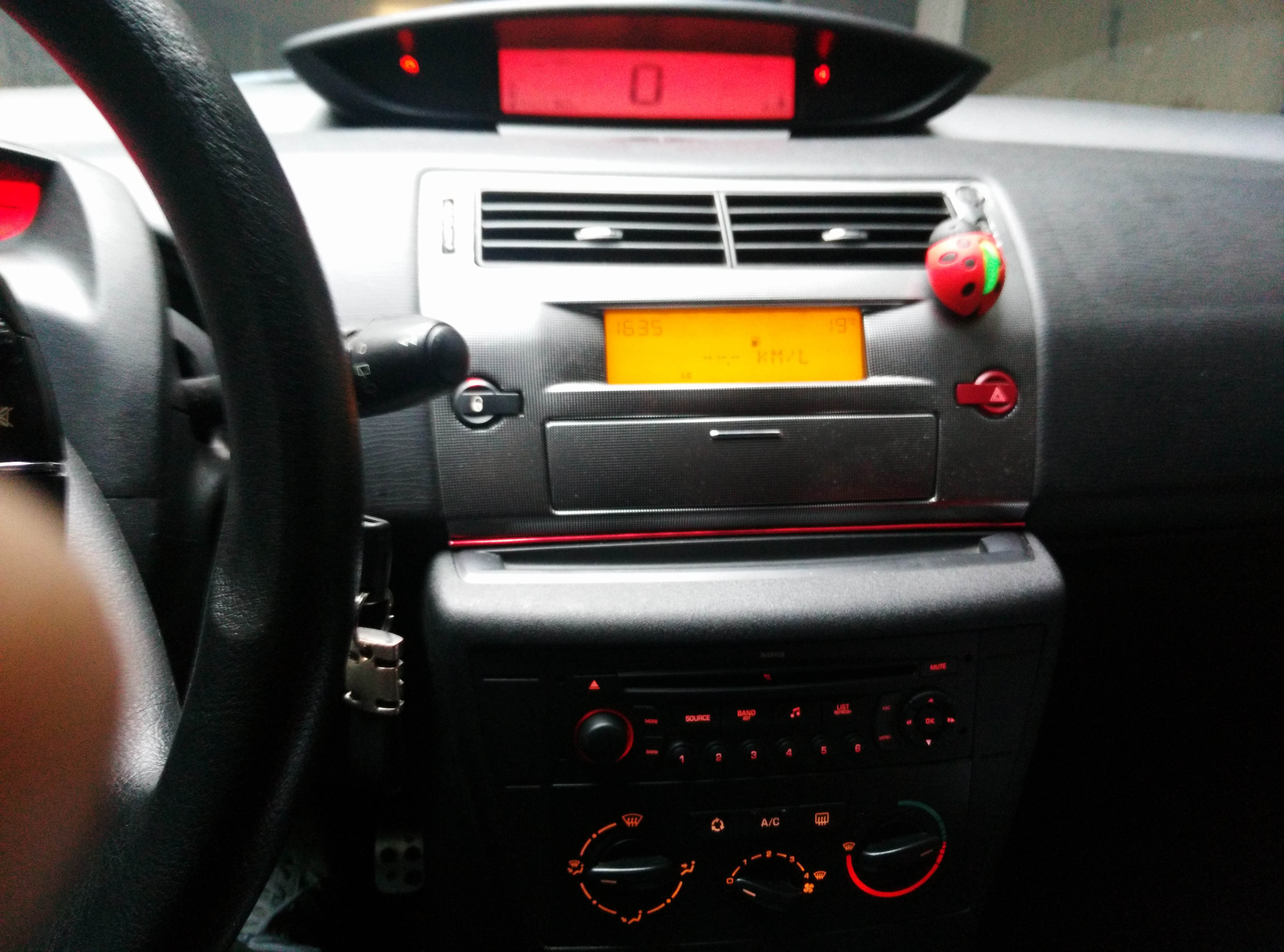

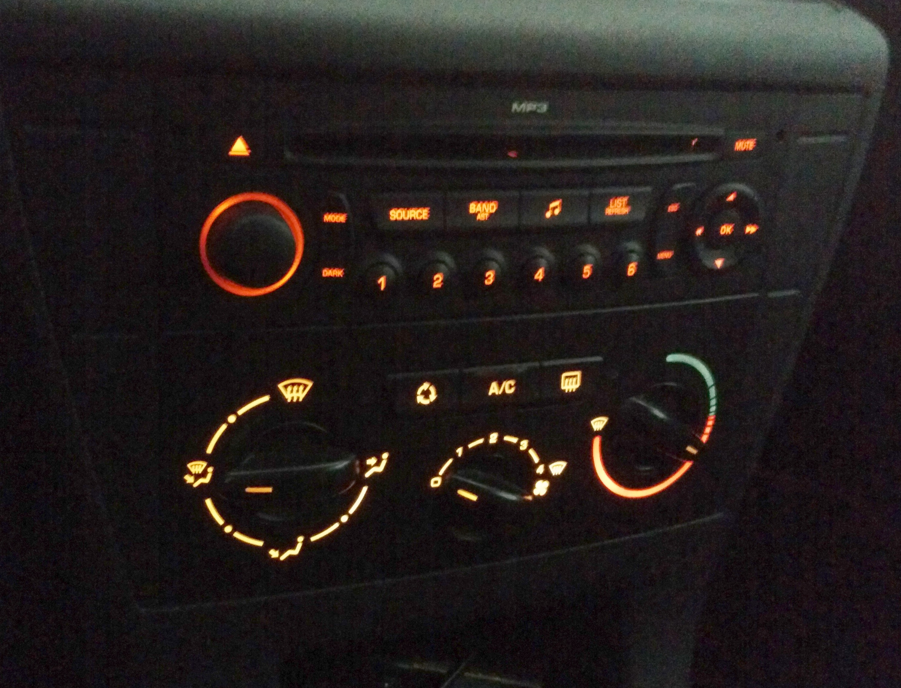

Fase 3 della trasformazione dell'illuminazione in rossa:
Autoradio RD45 con Bluetooth, AUXin e presa USB con colorazione rossa, completo di cavo USB e cablaggio per microfono da mettere nella plafoniera anteriore già predisposta.
Ho dovuto installare il microfono , fare passare il cablaggio USB e collegare la nuova radio che esteticamente è uguale a quella vecchia ma con i tasti neri invece che grigino chiaro. La retroilluminazione rossa è proprio bella.
Sotto si vede (non molto chiaro devo dire) l'autoradio con retroilluminazione rossa e la strumentazione della parte condizionatore che ha ancora illuminazione gialla di cui sto aspettando le lampadine a led rossi apposta per la modifica :roll: :lol:
Autoradio RD45 con retroilluminazione rossa e strumentazione color giallo

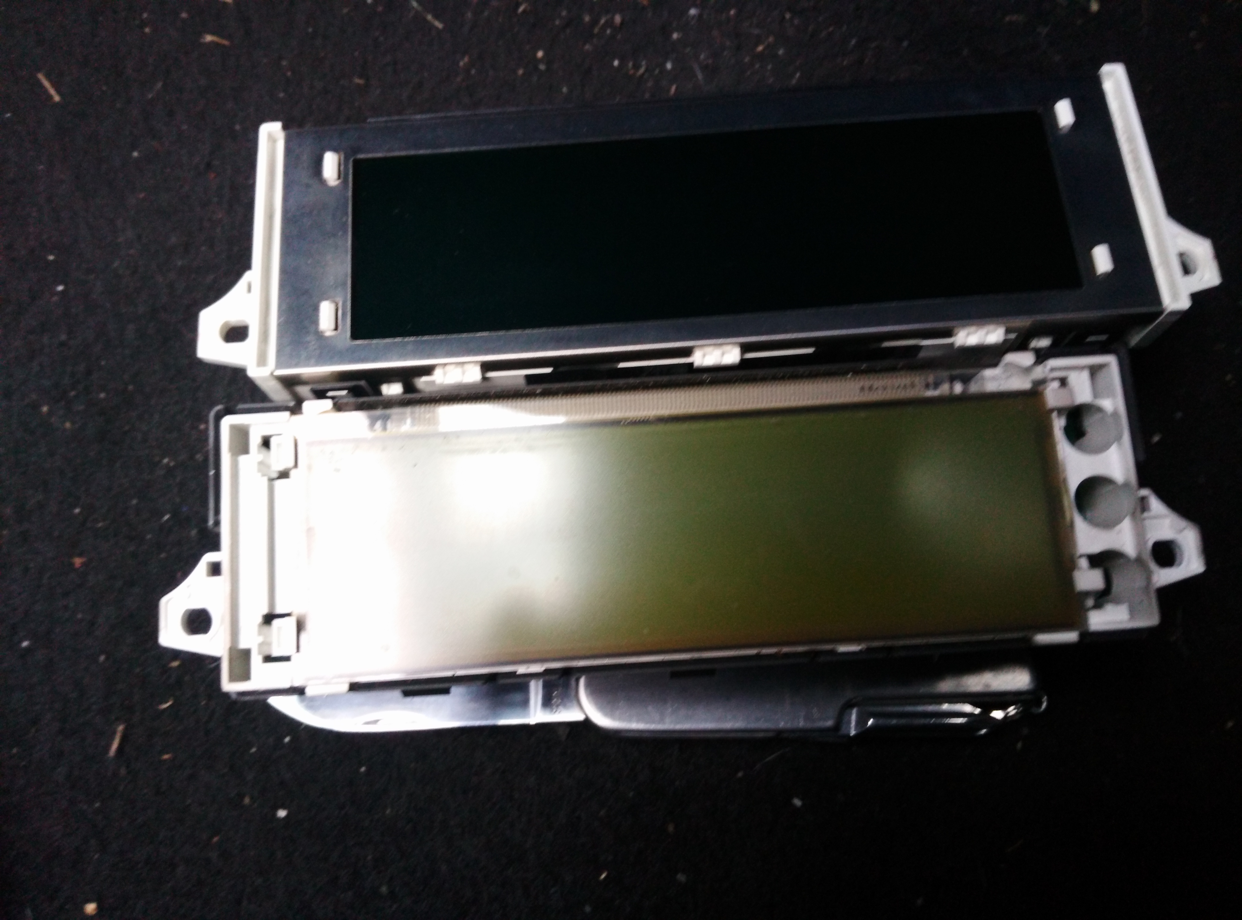

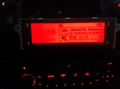

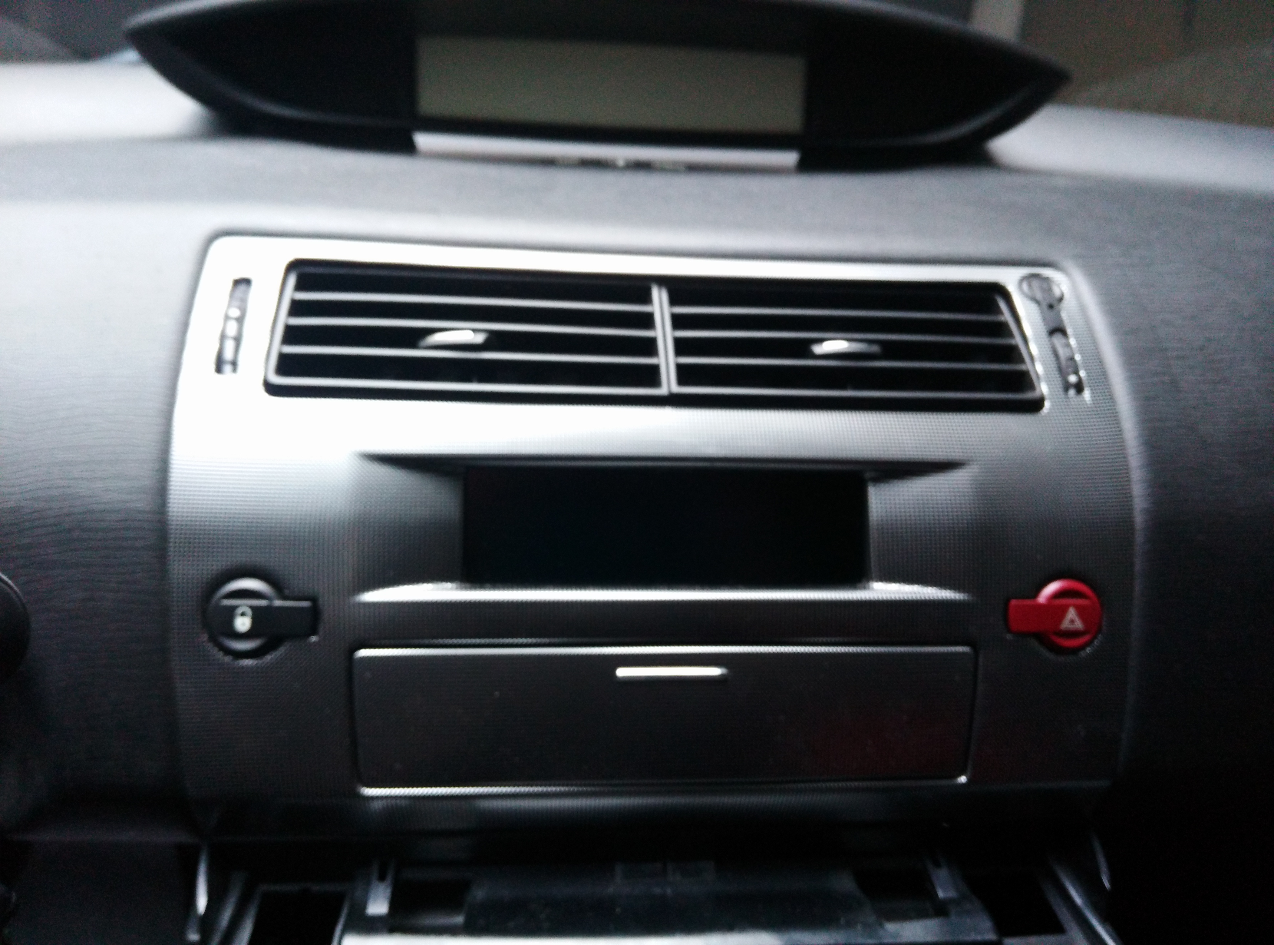

Fase 4: installato il Display Multifunzione tipo C Peugeot
Questo display ha un sacco di opzioni attivabili con programma DiagBox (che ho comprato dalla cina con relativo cablaggio).
Il display è già rosso ma la colorazione reale è un pò tendente ad arancio scuro quindi NON mi soddisfa <_< perchè volevo una totale uniformità della tinta per cui adesso ho 2 soluzioni:
- capire se è modificabile l'illuminazione smontandolo anche se ho il dubbio che questo non sia modificabile perchè è un vero LCD monocromatico per cui gestito da una elettronica di comando e non da una retroilluminazione a LED
- acquistare un altro display a colori che permette di scegliere fino a 7 colori diversi oltre al fatto che molta della grafica è colorata e che comprende la lingua italiana (non presente sul mio)...il problema è che lo vendono dai 120 euro a salire e non spenderei maiuna cifra simile per cui se lo trovassi usato (quasi impossibile) potrei rivendere il mio che è molto ricercato.
Adesso con il display mi funziona tutto: Bluetooth e streaming dati , USB e Auxin. E' possibile

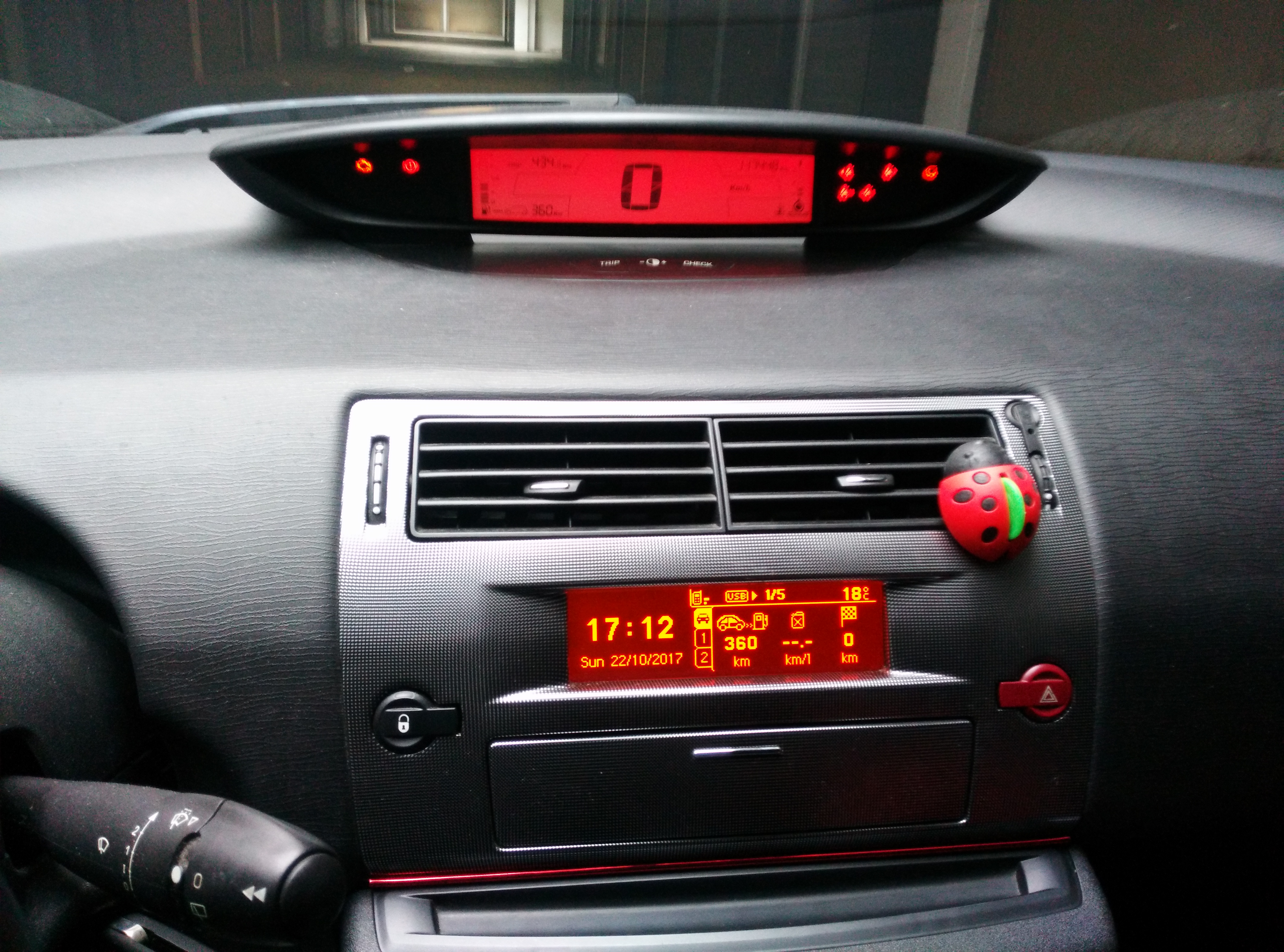

Vista display e illuminazione prima della sostituzione con il nuovo tipo
Confronto tra display multifunzione tipo A (quello sotto) e tipo C (quello sopra)
Display multifunzioni da spento
Vista da vicino del Display Multifunzione tipo C
Display Multifunzione tipo C grafico e console centrale

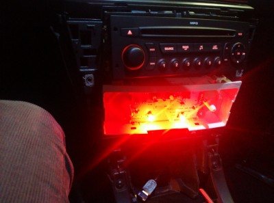

Messaggioda centodue » lun 30 ott 2017, 12:35
FATTOOOOOOOOO!!!!

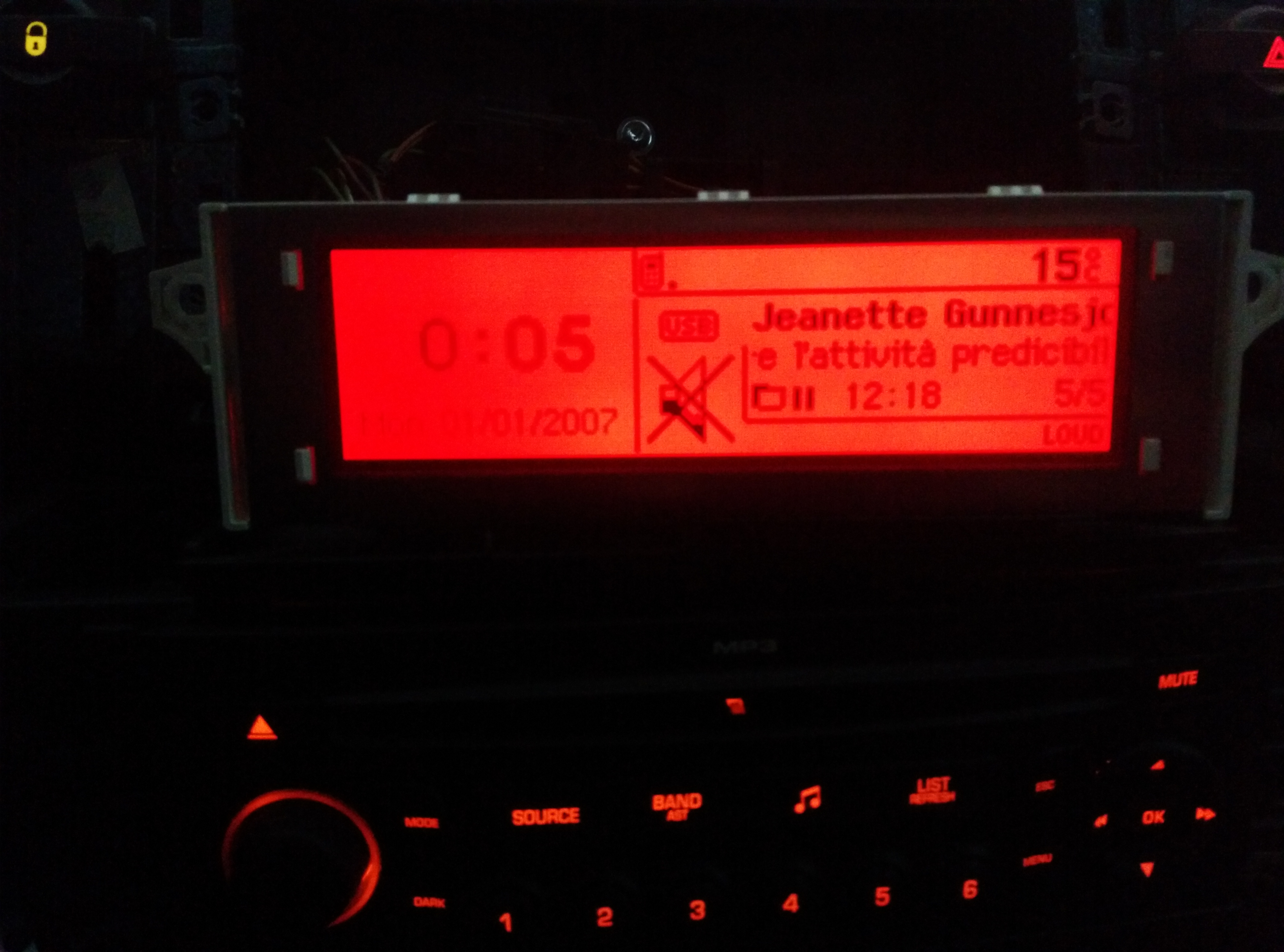

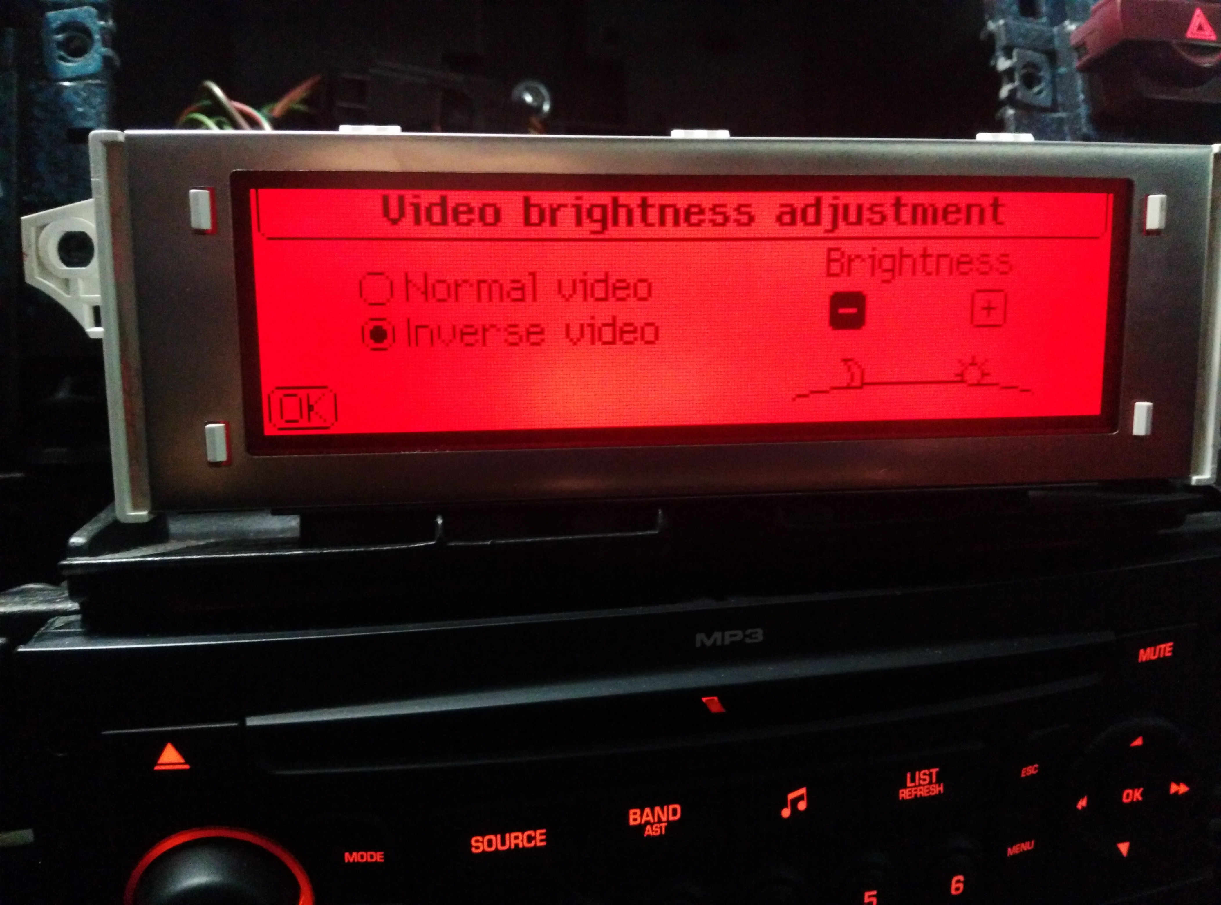

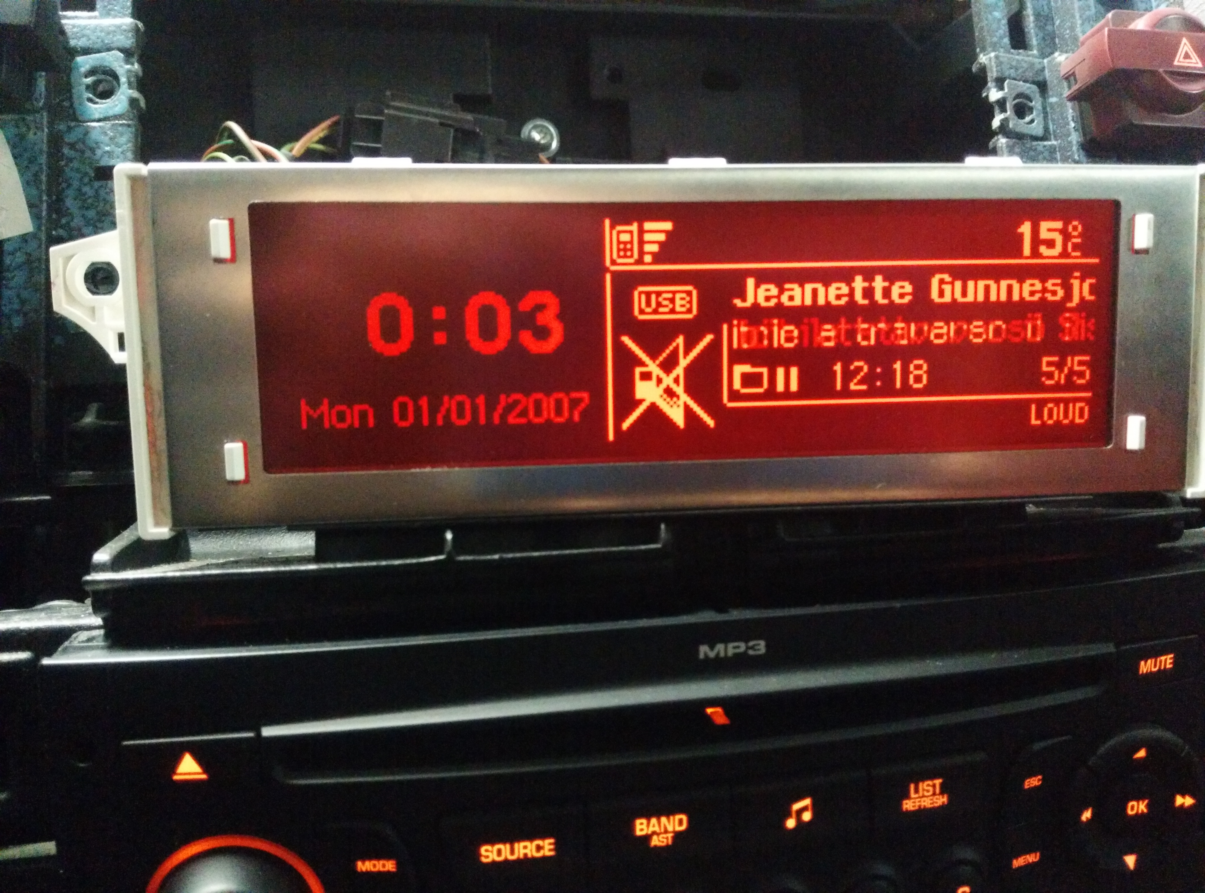

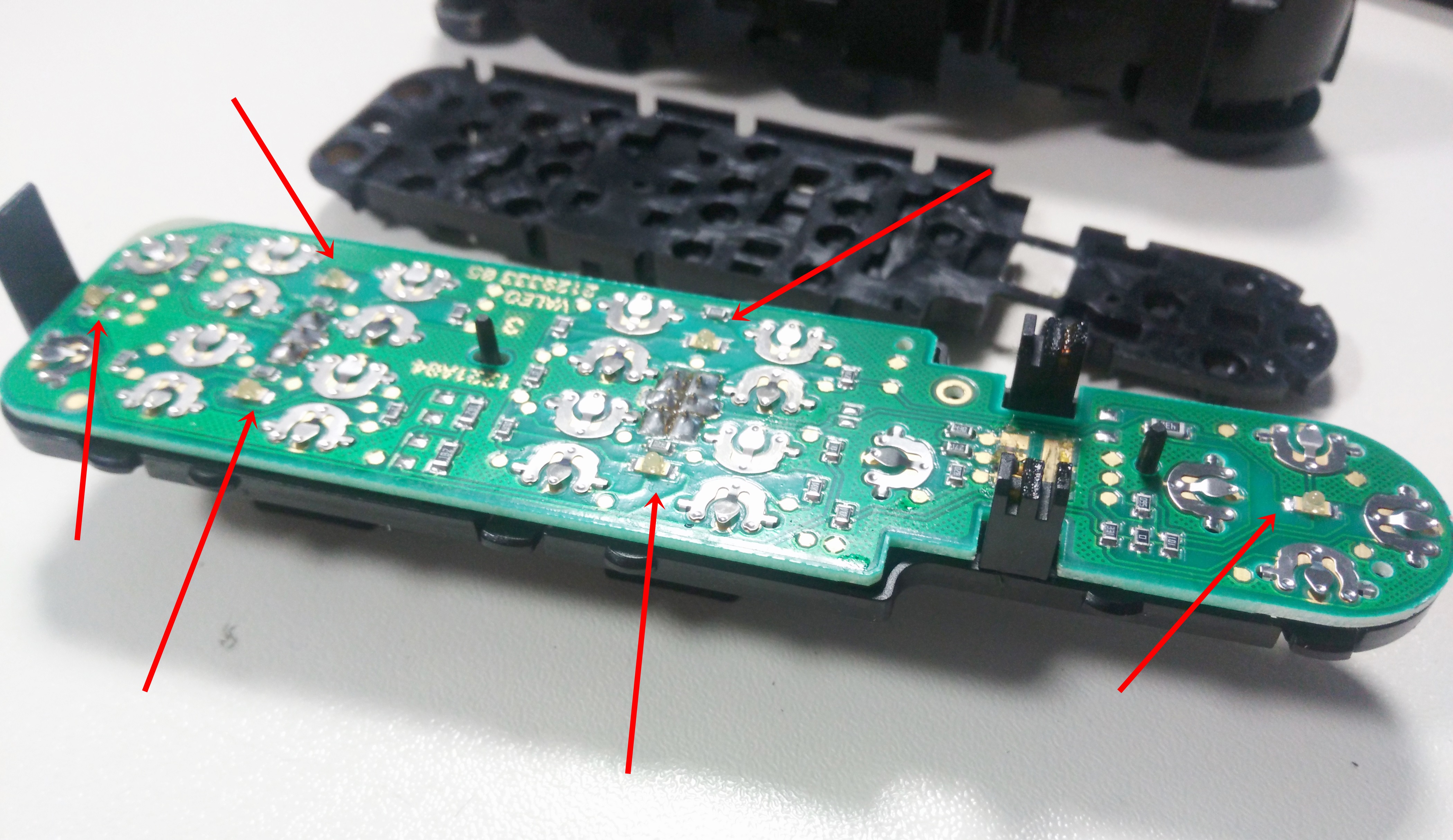

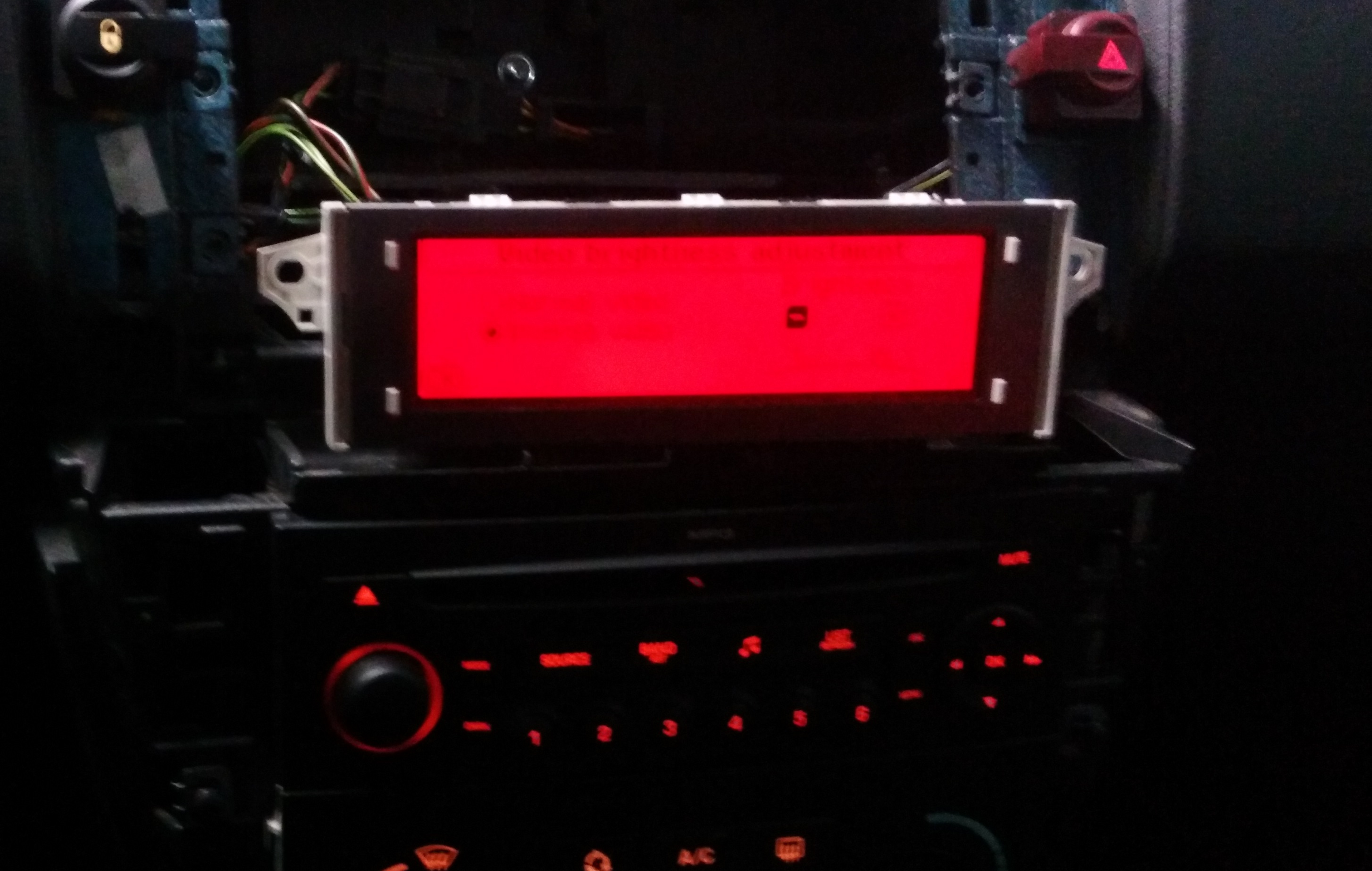

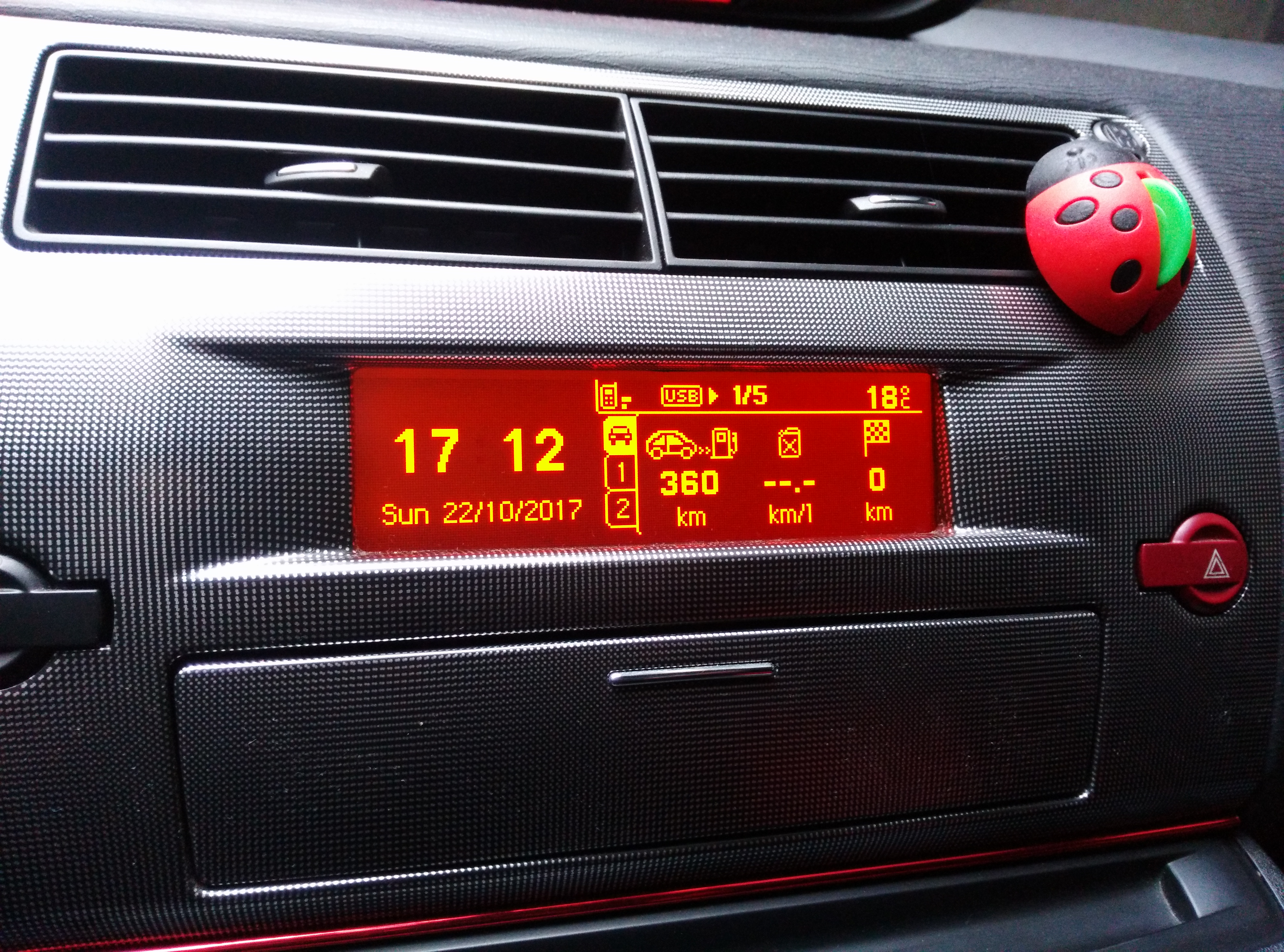

Mi sono fatto forza ed ho smontato il nuovo display multifunzione (perdendo la garanzia) ed ho visto che ci sono 14 led che fanno luce arancio scuro e li ho sostituiti, così adesso ho un display finalmente rosso come il resto della strumentazione :mrgreen:
Sono super soddisfatto!!! Quando sono io a ottenere una personalizzazione e non la compro fatta godo del piacere di aver fatto io il lavoro :oops:
Tra l'altro si vede molto bene adesso la soluzione con schermo invertito! (cioè è possibile fare diventare lo sfondo rosso e le scritte nere oppure lo sfondo nero e le scritte rosse :mrgreen: :mrgreen: :mrgreen: :mrgreen: )
Manca solo l'ultimo step dei led per la strumentazione in basso....non vedo l'ora!
PS nelle foto sotto sembra che la parte scura sia rossastra ma da una visione dal vivo risulta bello nero con scritte rosso molto contrastate.
display invertito (sfondo rosso scrtitte nere)
Display in funzionamento normale
Display invertito
Funzione display invertito
vista dei 3 display

Ho tolto il display e messo al volo l'originale giallino (schifoso) ed andava regolarmente, rimesso quello modificato ed era ancora a livello luminoso basso.
Allora lo ho smontato ed ho battuto tutti i led ed uno era mezzo danneggiato dalla mia disattenta saldatura e non funzionava più (il saldatore lo aveva un pò rovinato) allora l'ho sostituito e ne ho approfittato a fare benissimo le varie saldature e adesso tutto funziona alla perfezione.

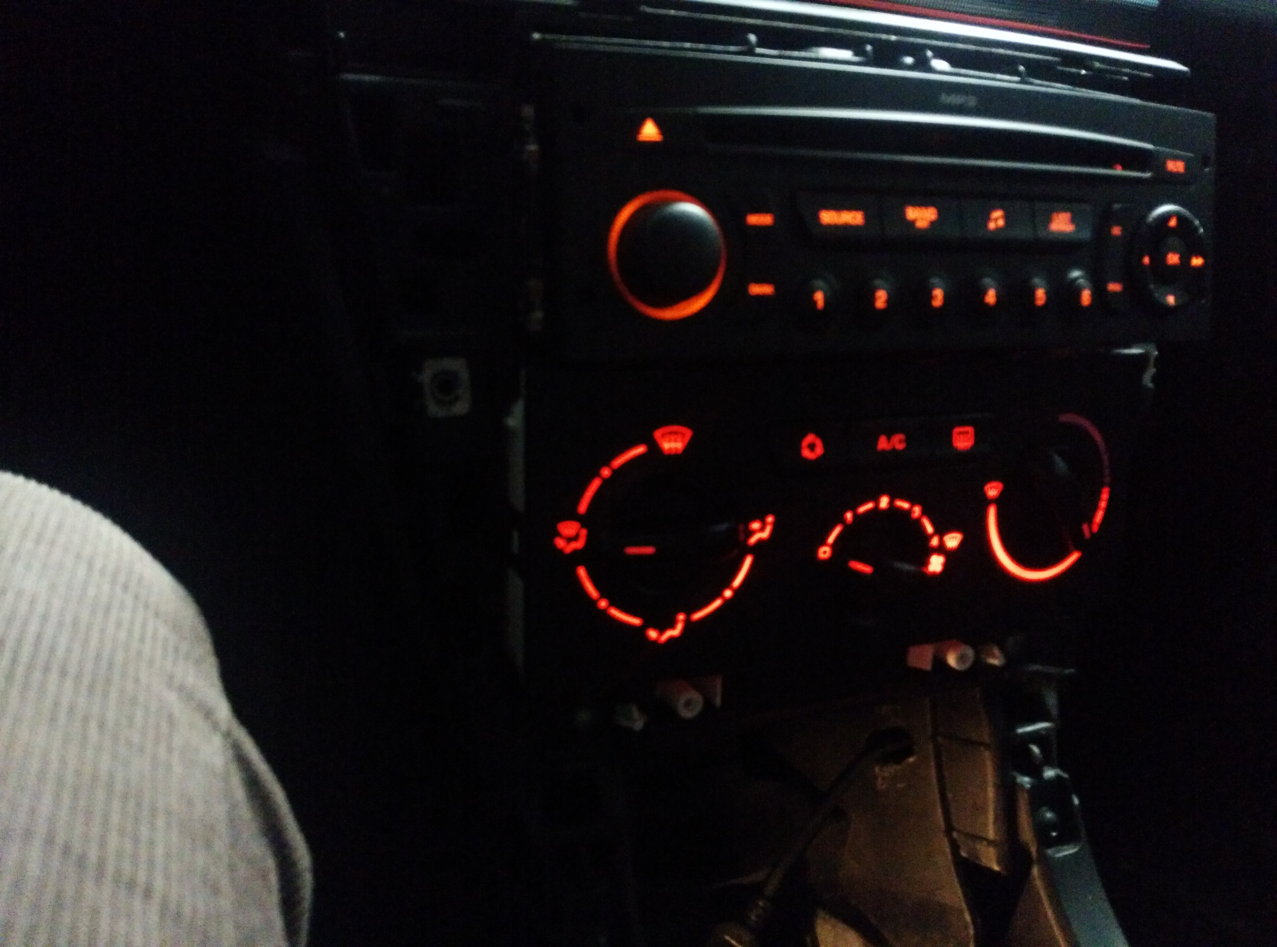

Messaggioda centodue » gio 23 nov 2017, 13:34

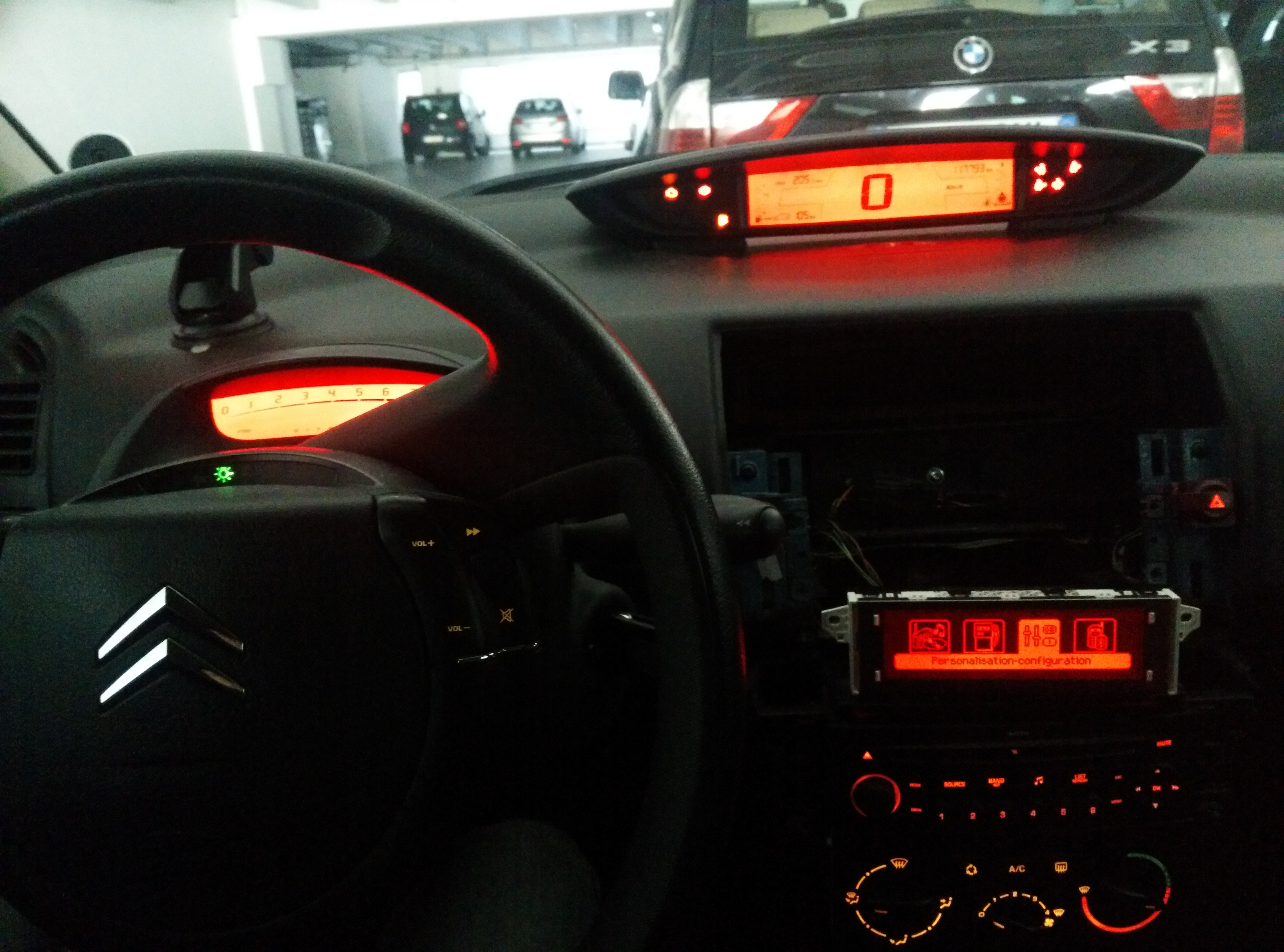

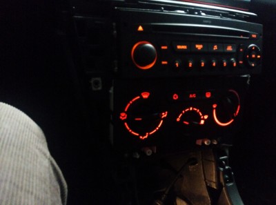

Fase 5 completata!

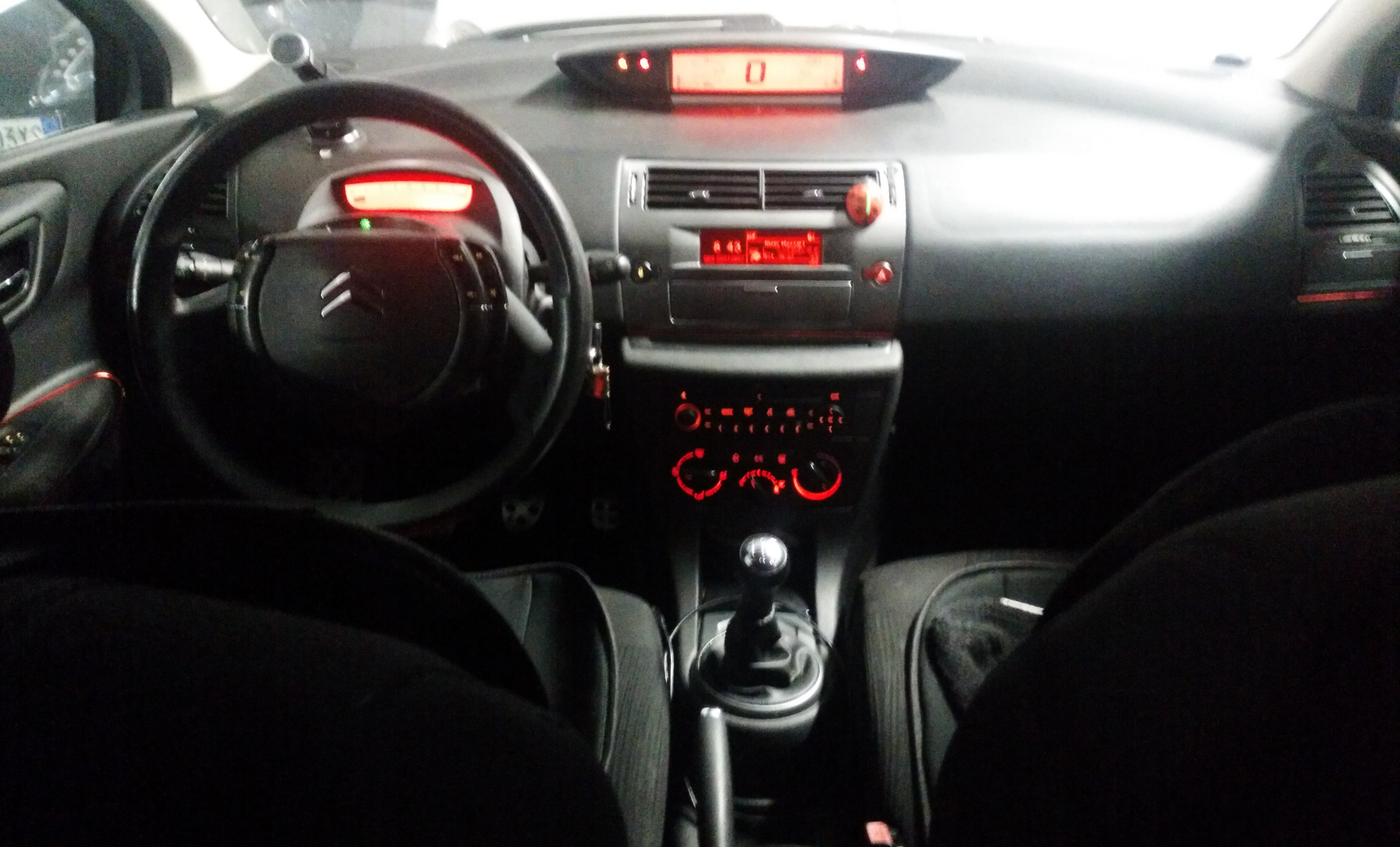

Sostituiti le lampadine tuttovetro della illuminazione climatizzatore con le lampadine LED rosse ricevute qualche giorno fa!
Spettacolari! Adesso tutta l'illuminazione è rossa uniforme.
Lo step 6 sarà il più difficile: sotituire i led di tutti i pulsanti (apertura/chiusura specchietti, comandi al volante, pulsanti di gestione sensori ecc....)
Ma un pò per volta farò tutto :wink:

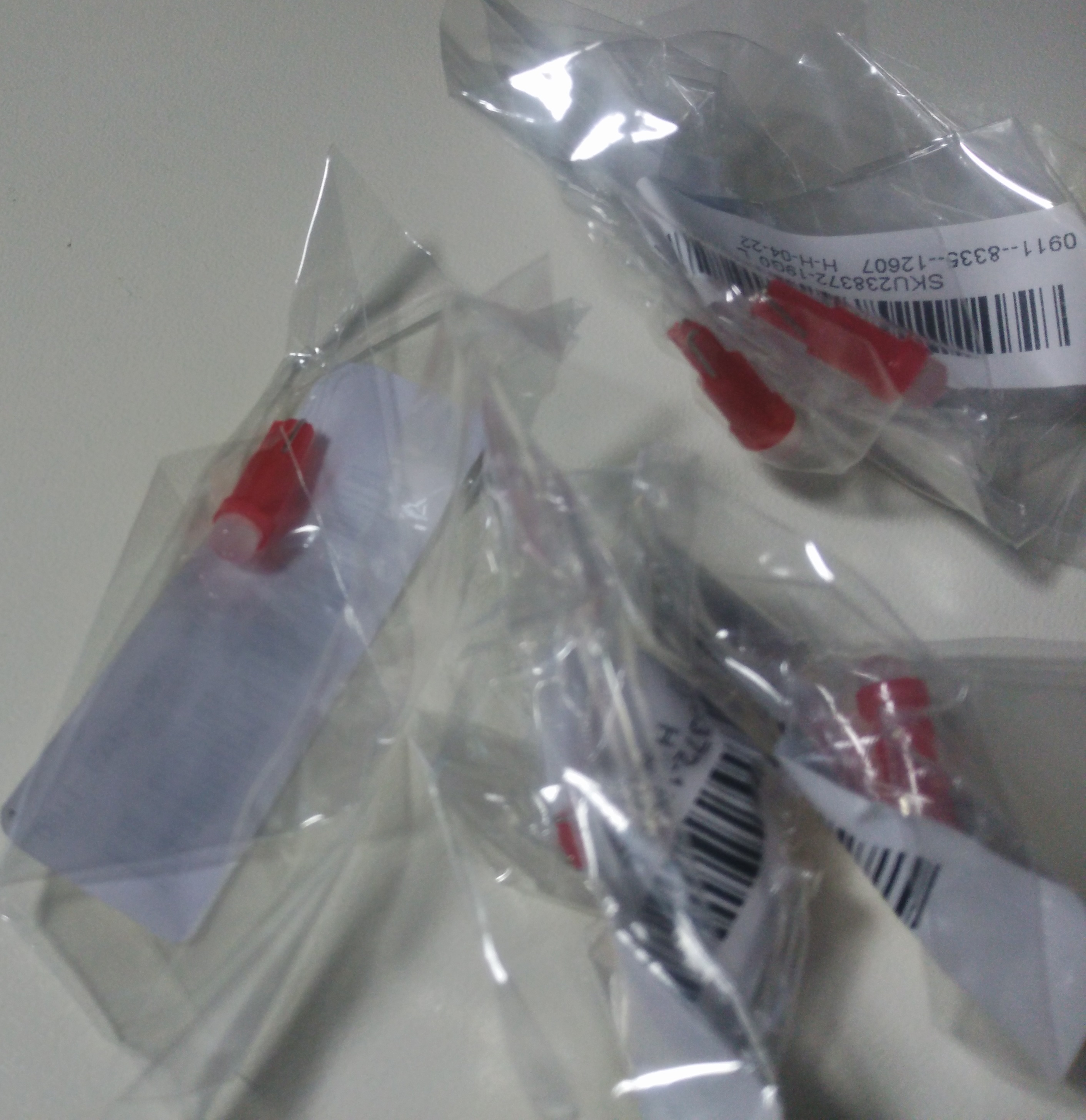

Partcolare dei led rossi da montare
Led rossi ricevuti per illuminazione strumentazione
Sostituzione delle lampadine tuttovetro con led rossi
Blocco clima richiuso con nuovi led rossi
Risultato finale di tutti i display

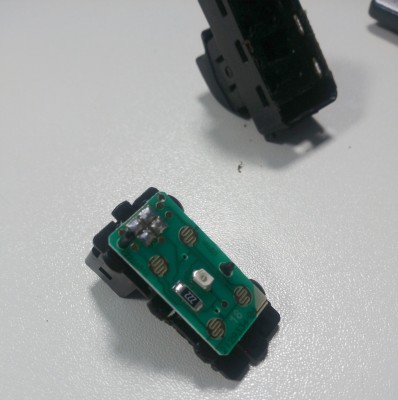

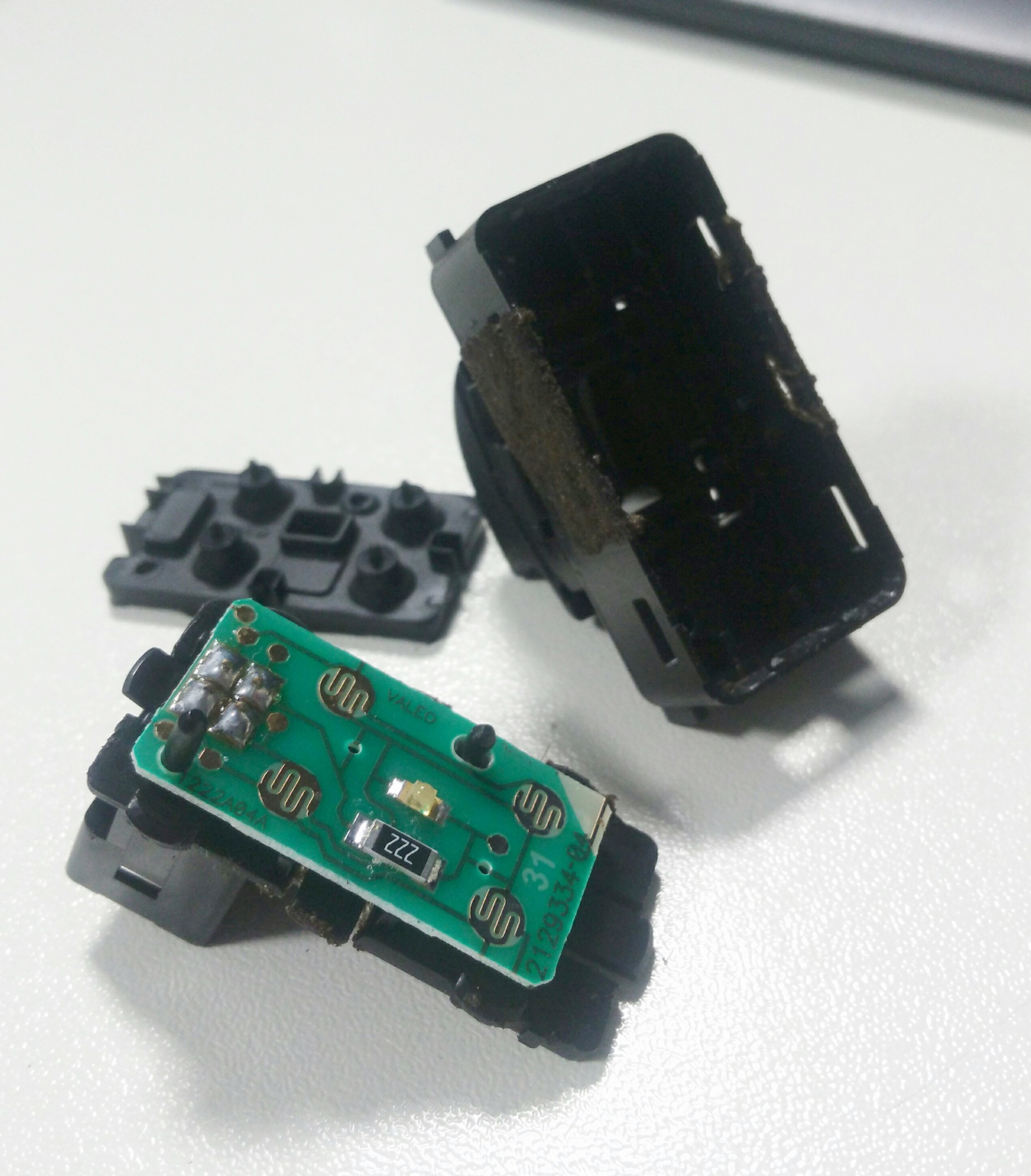

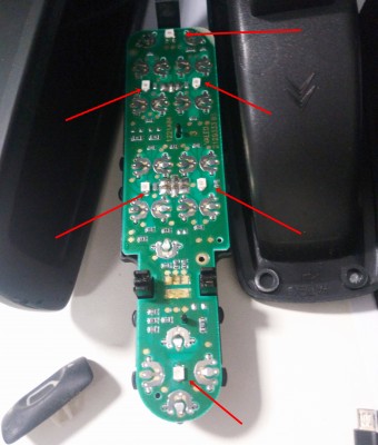

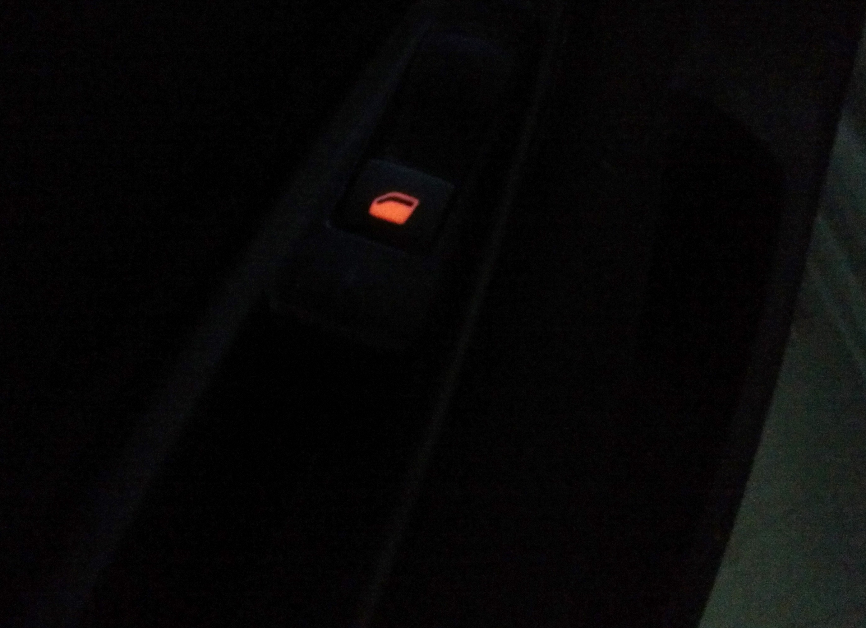

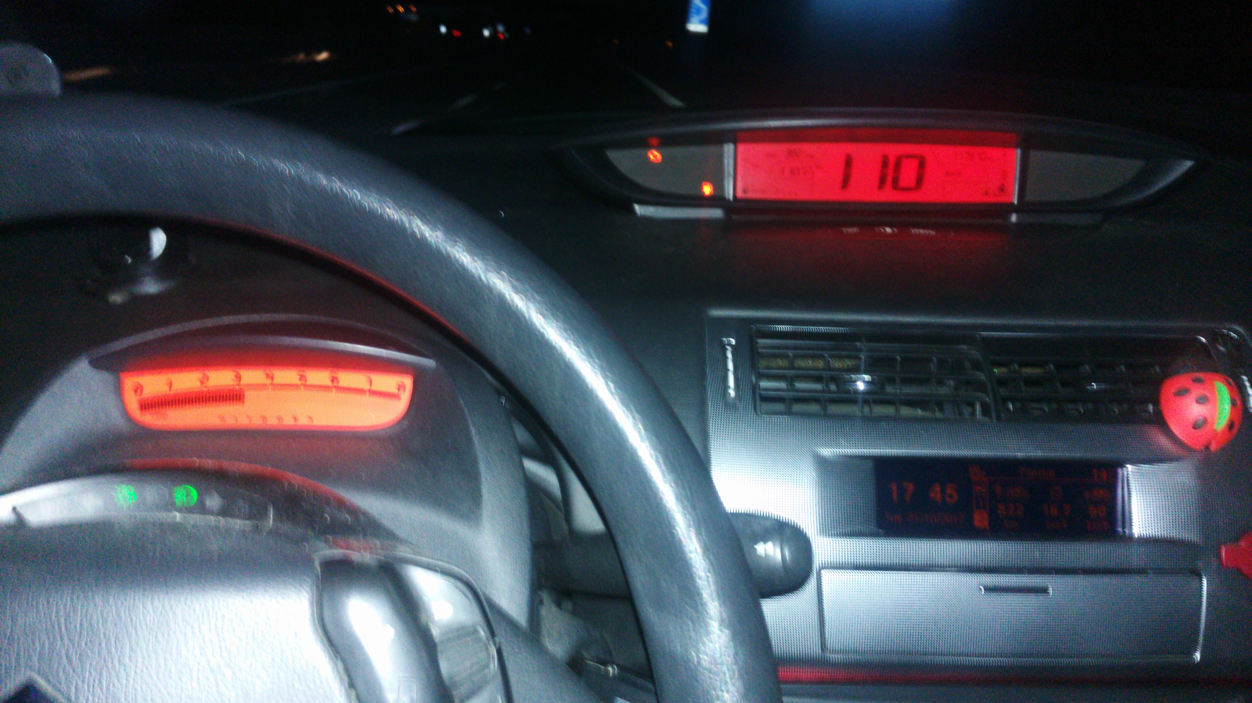

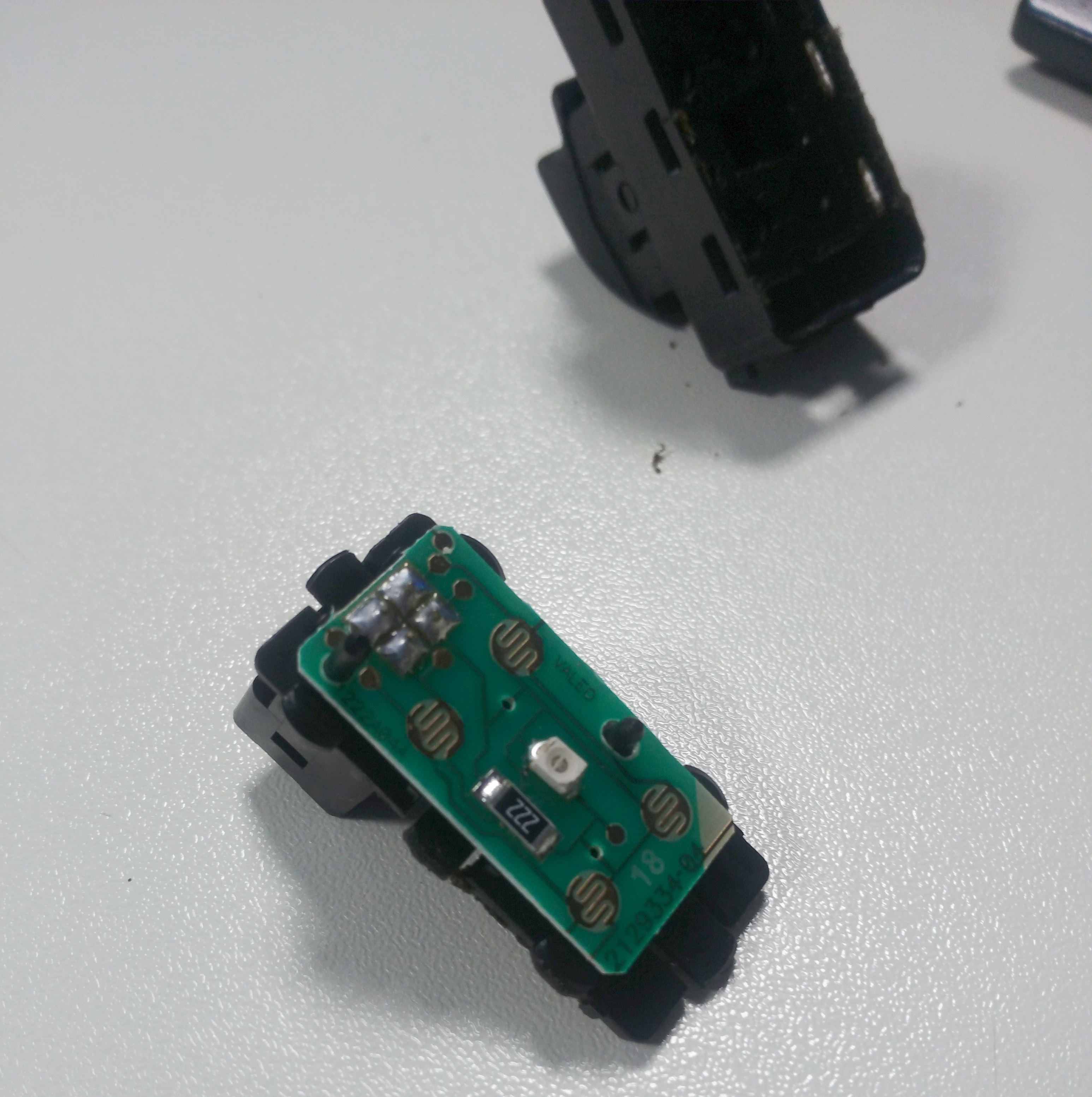

Ho fatto anche la conversione dei pulsanti ...per ora dei finestrini, ma devo modificare anche altri.
Sono venuti benissimo!
Appena sono montati faccio una bella foto.
strumentazione guidatore prima della modifica
Strumentazione guidatore modificata
Pulsante passeggero posteriore dopo la modifica
Pulsante passeggero posteriore prima della modifica
pulsante passeggero posteriore modificato
