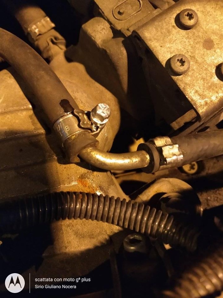

oggi mia moglie è tornata.....ma la tempertatura della macchina era a 6 tacche...cioe' al massimo e l'obd segnava 115-118 gradi.... :_( ho controllato rele' della ventola (ha 2 velocita' ) ma nulla tutto ok, termostatica ma pure era ok......al che sono andato dal meccanico...... Dopo avermi controllato la termostatica è andato a colpo sicuro lì senza smontare nulla.....penso che sia un difetto delle multiple o delle Np( non so se le altre motorizzazione hanno lo stesso tubo...va verso il riduttore)....sperando che non abbia pizzicato la guarnizione della testata dato che cmq mia moglie ci ha camminato oggi 80 km....ha detto che l "accrocchio" che feci in parte ha potuto limitare i danni..... incrociamo le dita.......

ah scusa forse non l'ho specificato: quel tubicino che va verso il riduttore del metano e che poi va nella "boccia" dell'acqua si era ostruito e faceva passare pochissima acqua al riduttore e alla boccia complicando il ricircolo e facendo aumentare la temperatura.......l'auto andava male, a volte a 3..

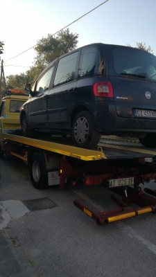

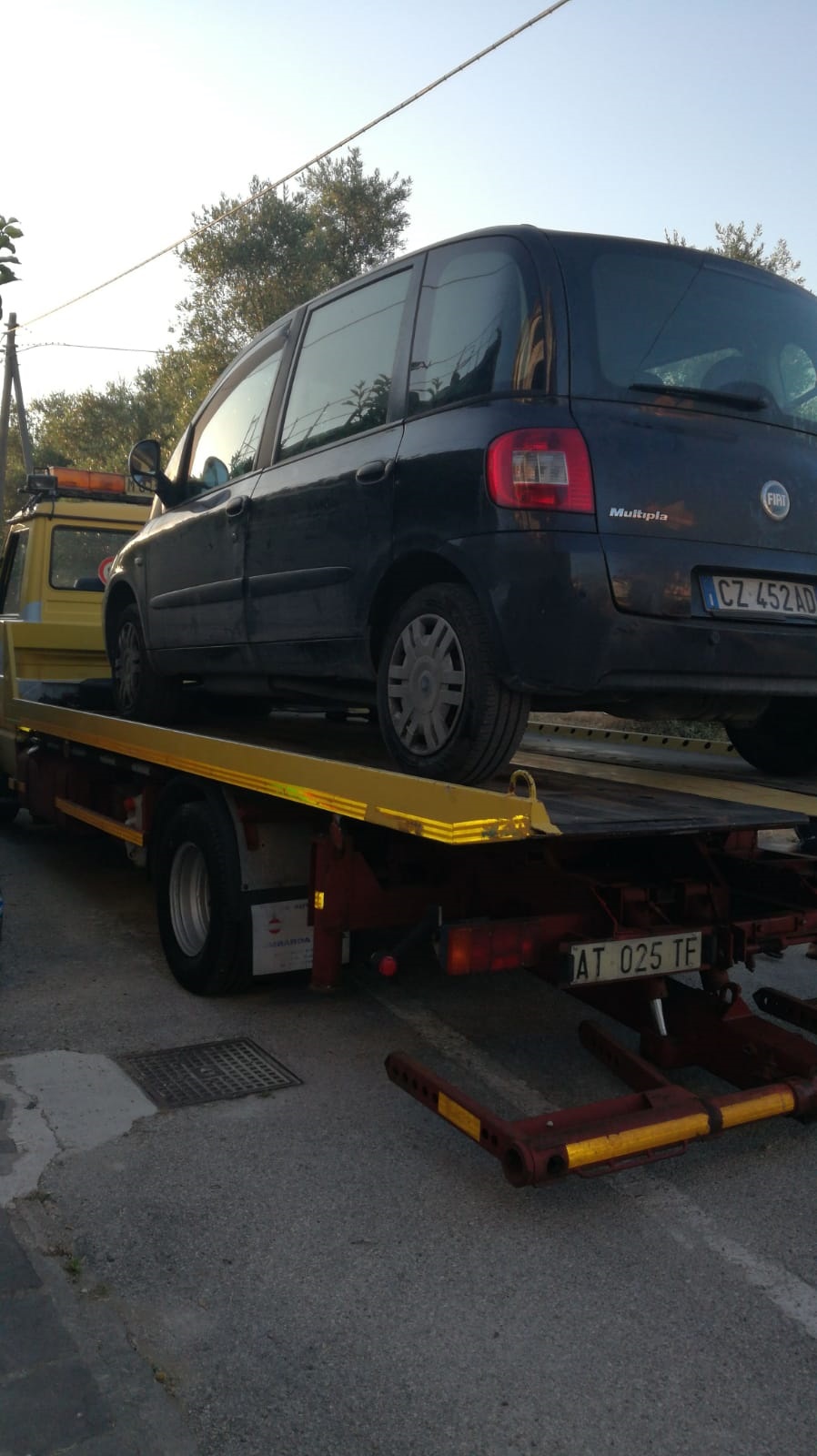

niente da fare........purtroppo il meccanico della zona (brava persona a dire la verita') ha detto che per lui potrebbe essere la guarnizione che trafila acqua e fa bagnare i cilindri <_< ma non penso in quanto l'acqua non ne perde chissa' che per di piu' perde alcune gocce dal tubo sulla termostatica...... quindi ha detto che se volevo poteva cominciare a smontare il motore ecc.......l'ho fermato dicendo che preferivo a questo punto portarla dal mio meccanico perchè se poi avessi avuto problemi in futuro non la potevo portare da lui.......quindi ieri sera chiamai il carro attrezzi e se ne andarono altri 180 euro....... un salasso :_(
