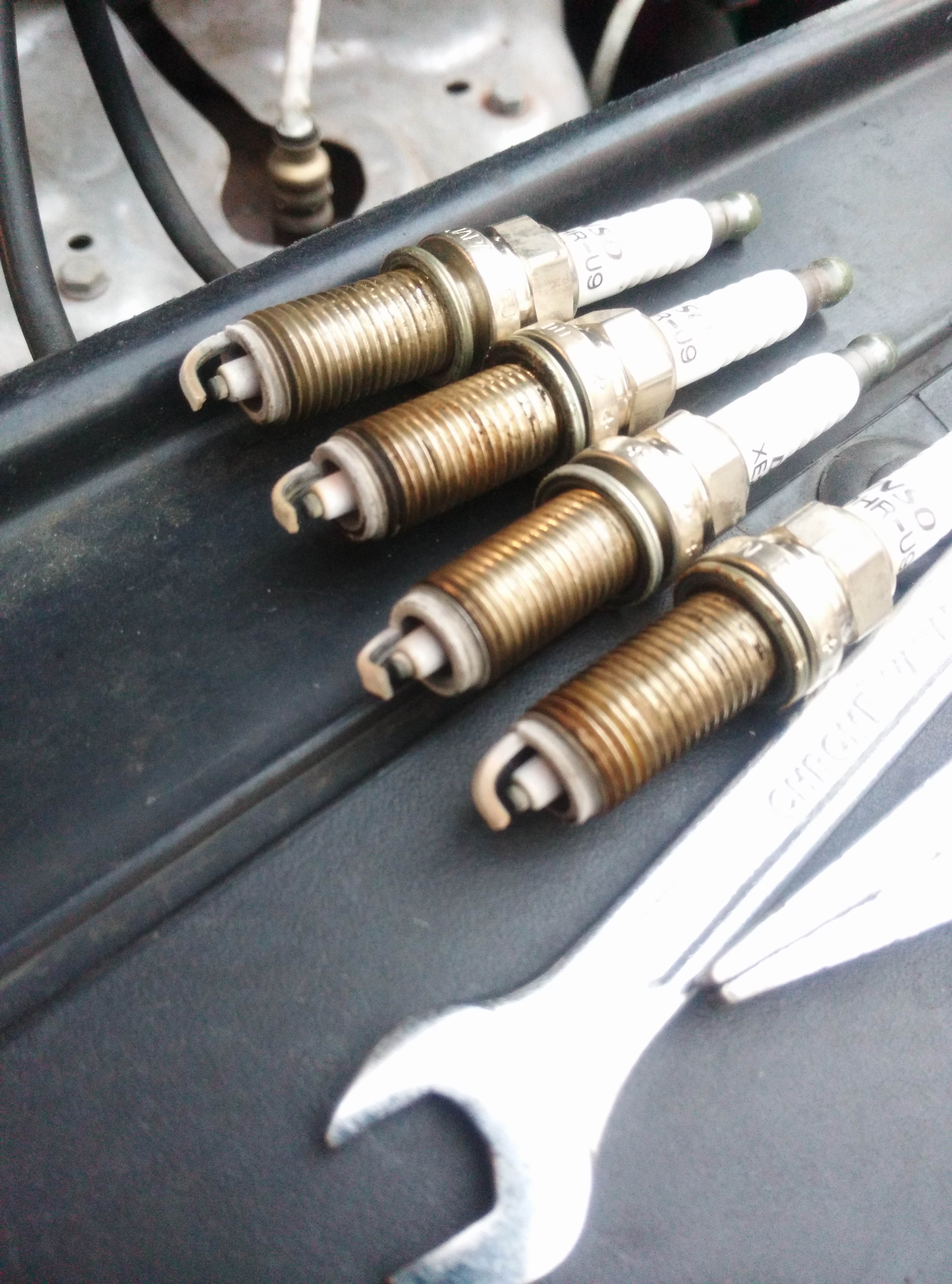

Fatto sta che ho smontato ed ho trovato che le candele sono delle DENSO XE20HR-U9
Ignorante in materia mi sono dovuto fare un pò di cultura su cosa montassi. Praticamente quelle sono le candele della tipologia richieste da citroen, quindi NON sono state messe candele specifiche per GPL.
DENSO ha una bella documentazione che spiega tutte le varie lettere cosa indicano
In sostanza ho delle candele con apertura 14mm (chiave da usare) e filetto 12mm di sezione e 26,5mm di lunghezza con un GAP tra gli elettrodi di 0,9mm, mentre la gradazione della candella (20) ha diversa corrispondenza a seconda del produttore delle candele.
Per i GPL si consiglia di usare candele PIU' fredde di uno step perchè ci sono temperature maggiori che a benzina e un GAP minore di 0,1/0,2 rispetto alla candela originale.
Il gradiente termico per denso e NGK va aumentando quanto più è fredda la candela mentre con le candele bosch funziona al contrario (numero piccolo --> candela fredda).
Le candele all'iridio (miglior combustione e maggiore durata) per il mio modello di candela costano IL DOPPIO delle candele all'iridio con la classica filettatura 14mm e chiave da 16mm :angry:
Inoltre tutte quelle che ho trovato invece che avere un GAP ridotto hanno GAP maggiore (1,1mm).
I modelli della denso che ho trovaro sono :
- IRIDIO POWER (spedifiche per aumentare le prestazioni anche in potenza) IXUH22 (il gradiente 22 è più freddo del 20, ma non ho capito quanto sia il GAP)
- IRIDIO TOUGH (c'è scritto che durano 100.000 km!!! :eeek: ) che puntano a migliorare la combustione ma con struttura della candela pensata per durare tantissimo) VFXEH22 (sempre gradiente 22 e GAB boh!)

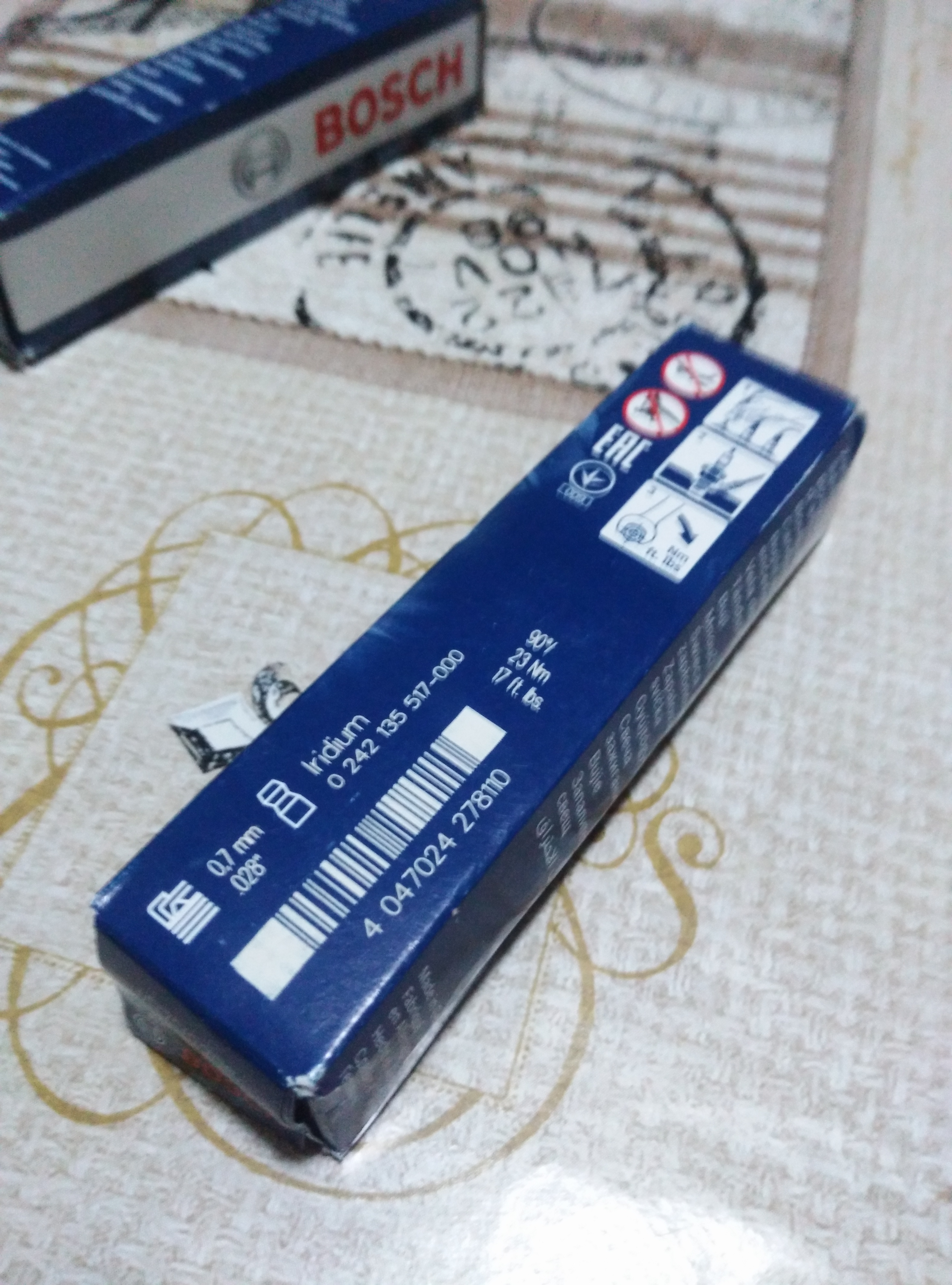

Poi ho trovato le Bosch 0242135517 (non ho idea di cosa significhi il codice :mrgreen: ma so che sono all'iridio con equivalente di gradiente termico DENSO 22 e GAP 0,7mm) che erano in super offerta su amazon (SOLO 3 candele maledizione! <_< ) a 9,67€ invece che a 13/14€ di ebay ed altri siti.
Le ho ordinate con PRIME ma verranno spedite SOLO quando saranno tutte e 4 disponibili, quindi previsto per il periodo di natale :_(
In sostanza, dite che ne ho fatto una cavolata a prenderle o potevo comprare le candele originali per 13 euro tutte e 4? :x
Se devo essere sincero quando ho smontato la candela che c'era su per prendere il modello e le misure ho visto che era in ottimo stato:
- colore di combustione perfetto (color nocciola)
- elettrodo che sembrava nuovo senza segni di assottigliamento/usura/degrado da utilizzo
Però effettivamente ne ho smontata solo una a caso....non ho visto come erano le altre 3 :oops:

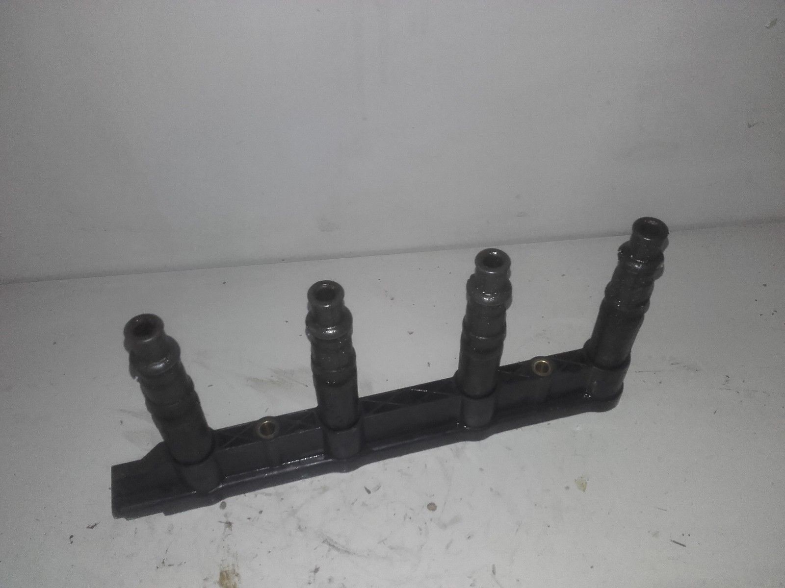

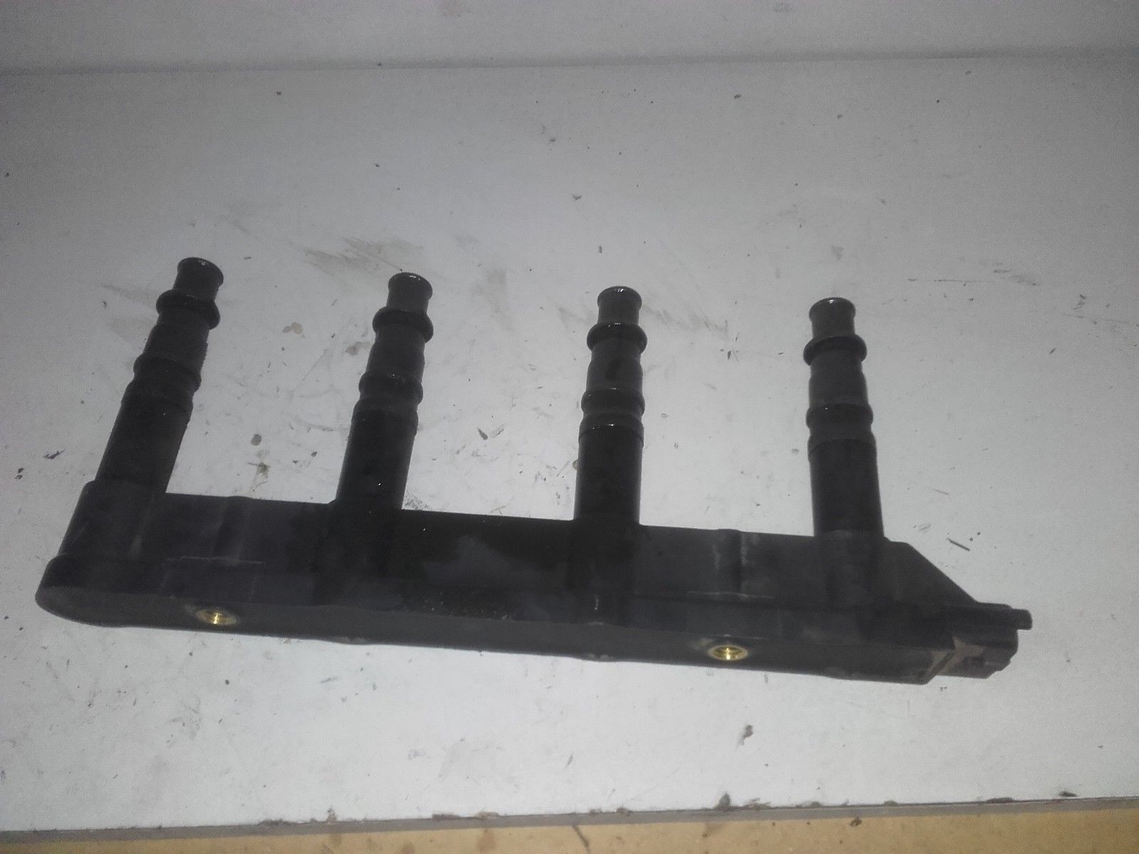

Non esiste un coperchio di protezione come nei video del motore montato su peugeot, ma l'unica copertura è fatta dal corpo bobina inserito sulle 4 candele (a cui si attacca un connettore 6 poli). Teoricamente la sporcizia che si accumula può cadere nel buco candele quando si toglie il corpo bobina con il rischio che poi finisca nel cilindro nel momento che viene estratta la candela <_<
Ecco le immagini sotto del corpo bobina. Il costo del ricambio varia tra 40€ e 100€ a seconda del produttore.
Conviene valutare poi la sostituzione anche di questo componente...certo tra 40€ di candele e 40€ di bobina era una bella lotta :lol:
bobine viste di fianco
bobine viste da sotto

Messaggioda giufer » mar 11 dic 2018, 21:43
Possibilmente i problemi che avvertivi erano dovuti più alle bobine. Non so se hai fatto una cavolata, non ne capisco abbastanza per poterti dire se e quanto valgono la pena quei soldi spesi. Bisogna vedere anche le altre candele, però certo se all'apparenza dopo + di 60.000Km sono in buone condizioni è probabile che avresti potuto prendere le stesse che sono montate. Questo comunque non toglie che candele decisamente migliori possano durare ancora di più e magari rendere meglio in quanto a performance.

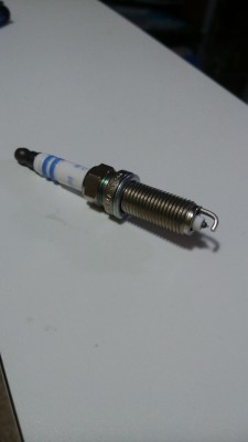

Messaggioda centodue » ven 14 dic 2018, 21:01

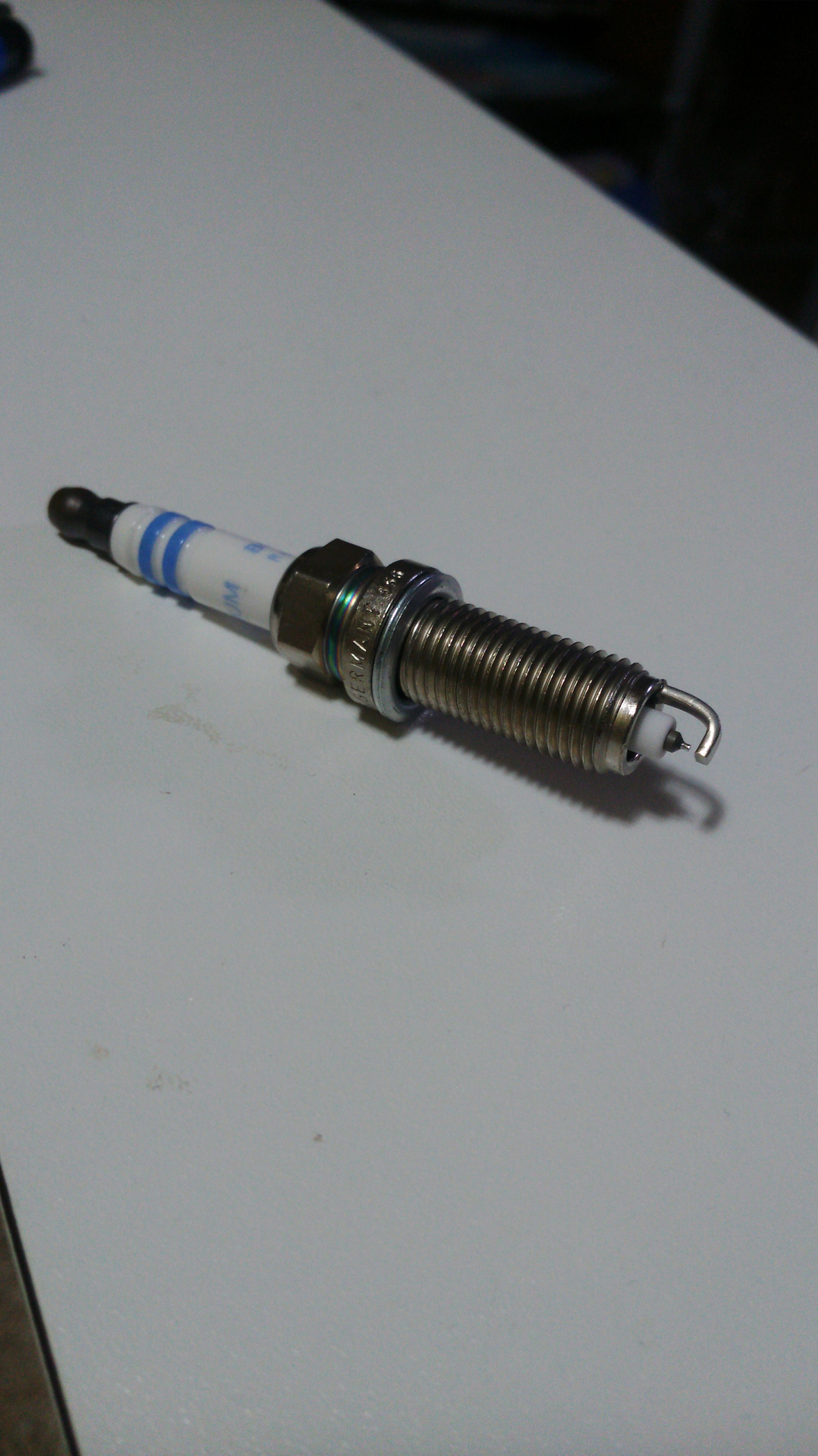

Candele arrivate! Spettacolare quanto è piccolo l'elettrodo!
Su Amazon sono incredibili, avevano scritto che sarebbero arrivate tra il 28 dicembre e il 12 gennaio perché ne avevano solo 3 disponibili ed invece in pochi giorni hanno spedito tutto.
Distanza elettrodi all'iridio.
Confezione candela
Messaggioda giufer » ven 14 dic 2018, 21:40
Eh si, molto sottile in effetti.
Messaggioda centodue » mar 18 dic 2018, 10:12
Candele all'iridio montate ieri sera, ed oggi ho percorso i primi 70km.
UN'ALTRA AUTO! :eeek:
Non si sente più nessuna esitazione in accelerazione e si sentono i giri salire in modo più fluido.
La prontezza di risposta è un'altra. Prima sembrava che prima di salire di giri accese un piccolo buco e poi partisse invece adesso appena schiaccio va.
Non immaginavo assolutamente una cosa del genere.
L'unico problema rimasto invariato e che quindi sicuramente non dipende dalle candele è all'accensione la necessità di attendere 30 secondi prima di partire perché non salgono i giri. Sicuramente qualche sensore che comanda alla centralina di non fare salire i giri.

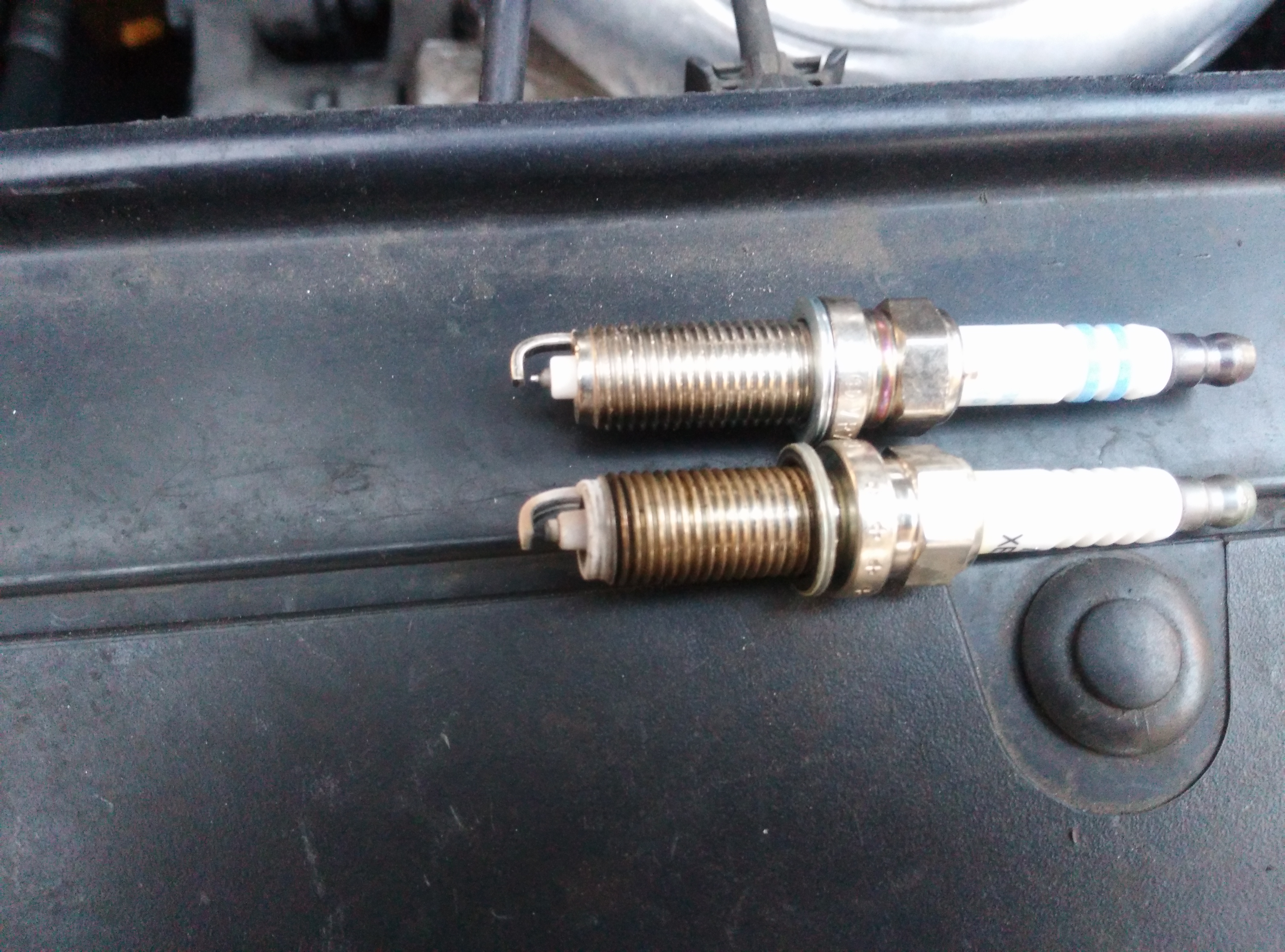

Ecco la differenza tra candele vecchie e nuove.
Come vi sembrano le vecchie? A me non sembravano male.
Candele vecchie
Confronti tra candele classiche al nichel e modello all'iridio
Messaggioda giufer » mar 18 dic 2018, 16:17
Addirittura così tanta differenza O.o
Mi sono incuriosito riguardo la differenza degli elettrodi, provo a cercare qualche info in giro. È probabile sia un discorso di energia della scintilla in relazione con il combustibile e la sua temperatura di innesco.
Gli altri possessori della tua auto con impianto a gas non lamentano lo stesso comportamento all'accensione? È solo a freddo o solamente durante i primi secondi dopo l'avviamento? Potrebbe essere semplicemente il lasso di tempo necessario a commutare l'alimentazione da benzina a gas dopo l'avviamento, gestito elettronicamente inibendo l'acceleratore per evitare ingolfamenti... Boh, l'ho buttata li.
