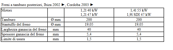

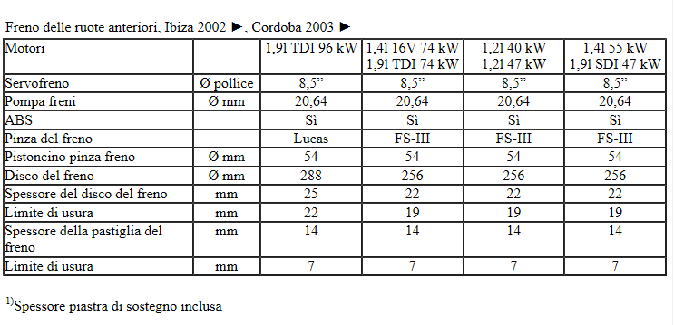

Messaggioda Freddyb » mar 23 giu 2015, 8:09
Questo...? :)

Messaggioda centodue » mar 23 giu 2015, 8:25
Ti dobbiamo fare una statua :lol:
Ma cosa significa? che posso avere solo l'orinale da 256? :?

Messaggioda stefal639 » mar 23 giu 2015, 12:52
Senza che ci provi centodue... Hai i 256 che hanno mozzo e portapinza in un unico pezzo. Questa operazione si può fare per chi ha di serie i 288 e passa ai 312 o a qualsiasi altra misura che vuole, ma lo si può fare perché il portapinza è un particolare a se stante.

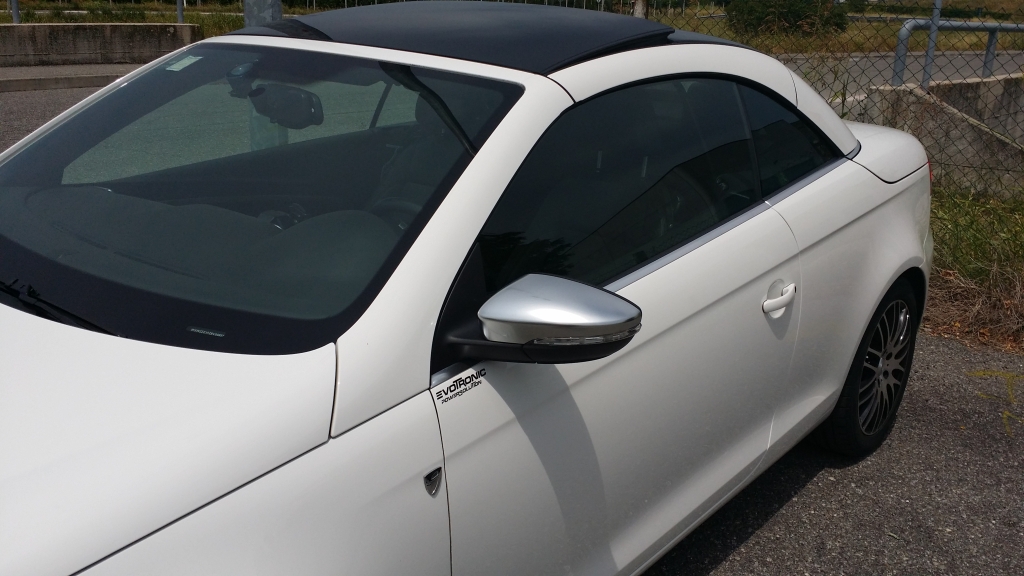

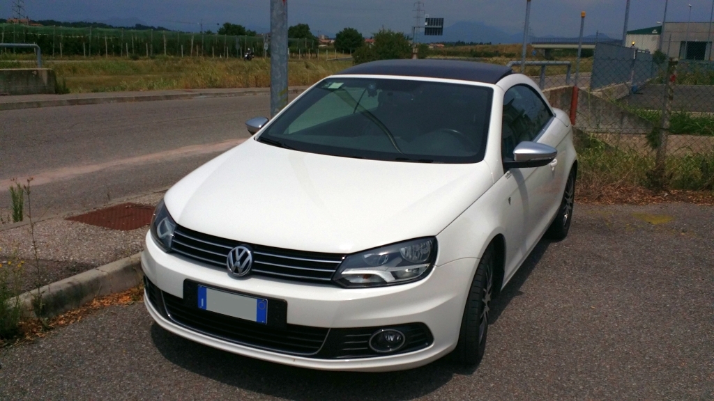

Messaggioda Archer » lun 29 giu 2015, 17:35
Altra piccola modifica ... montate le calotte degli specchietti con finitura alluminio satinato ...

Messaggioda POLDO » lun 29 giu 2015, 22:47
Sembra ci stiano bene
