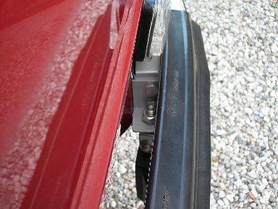

Dato che il topic interessa ancora, posto qualche aggiornamento. Ultime modifiche fatte sono l'installazione di faretti di profondità /fendinebbia della Hella con staffe autocostruite, trombe della Fiamm (che monta anche la mia Ibiza da poco :mrgreen: ) montate mantendo però anche il clacson originale perchè mi piaceva. Pulsanti sul cruscotto aggiuntivi, uno per i fendinebbia e uno switch per commutare da clacson a trombe. Poi ho installato vicino alla fusibiliera originale una piccola fusibiliera aggiuntiva con la possibilità  di portare 4 fusibili nuovi e una staffa autocostruita per alloggiare i relè nuovi. Infine una cosa minima ho trovato una cornice metallica dell'epoca per la targa posteriore, di semplice effetto

Messaggioda Omar1.4TDI » mar 17 nov 2009, 22:42
Staffe di alluminio per fissaggio fendinebbia
Omar1.4TDI

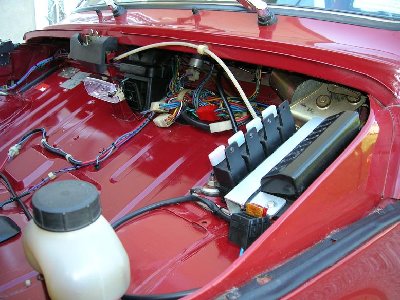

Messaggioda Omar1.4TDI » mar 17 nov 2009, 22:44
Relè e fusibiliera aggiuntiva con staffa di alluminio autocostruita. I relè servono per gli anabbaglianti, gli abbaglianti, i fendinebbia e le trombe
Omar1.4TDI

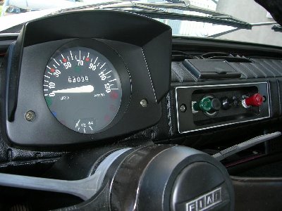

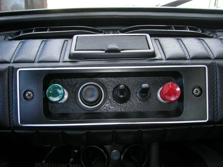

Re: La mia seconda automobile FIAT 126 A
Messaggioda Omar1.4TDI » mar 17 nov 2009, 22:50
Pulsantiera sul cruscotto. A sinistra trova posto il pulsante a tiro con spia incorporata verde per i fendinebbia (si accendono con le luci di posizione accese), pompetta per lavacristallo, al centro c'è lo switch per passare da clacson a trombe, poi l'interruttore delle luci di posizione ed infine sulla sinistra un altro pulsante a tiro con spia rossa incorporata per il retronebbia (originale Hella dell'epoca anch'esso si accende con le posizioni)
Omar1.4TDI

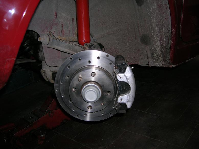

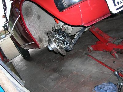

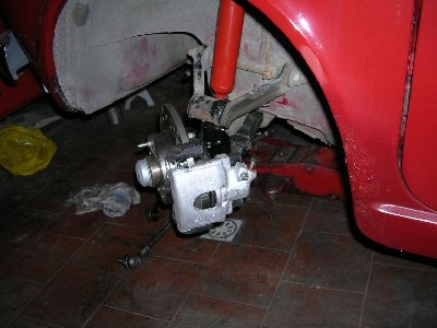

Messaggioda Omar1.4TDI » gio 26 nov 2009, 0:10
Incomincia la sostituzione della mecanica anteriore! :)
Omar1.4TDI
Messaggioda Omar1.4TDI » gio 26 nov 2009, 0:12
Nella settima foto si nota dove è sistemato il clacson originale e dove ho posizionato le trombe Fiamm
Omar1.4TDI

Messaggioda kaospalermo » gio 26 nov 2009, 10:42
a che c'eri potevi fare le pinze dei freni rosse.. :twisted:

Messaggioda Omar1.4TDI » lun 30 nov 2009, 22:48
A chi lo dici anche io sono curioso :mrgreen: No le pinze colorate sinceramente non mi piacciono non le ha neanche la mia Ibiza. Poi i cerchi hanno molte razze e si vedrebbero poco. Dietro inoltre avendo i tamburi avrei dovuto verniciare anche quelli e colorati mi piacciono ancor meno delle pinze. De gustibus :wink:
