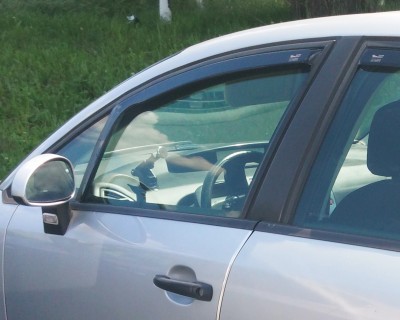

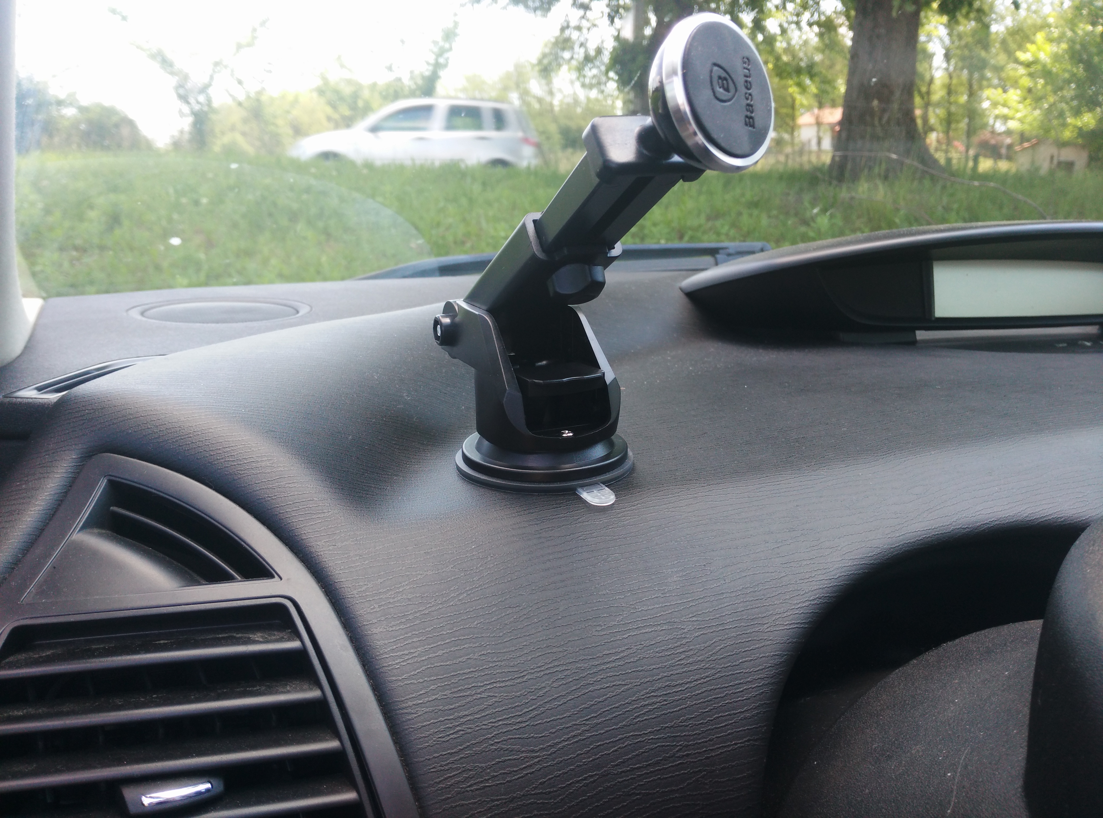

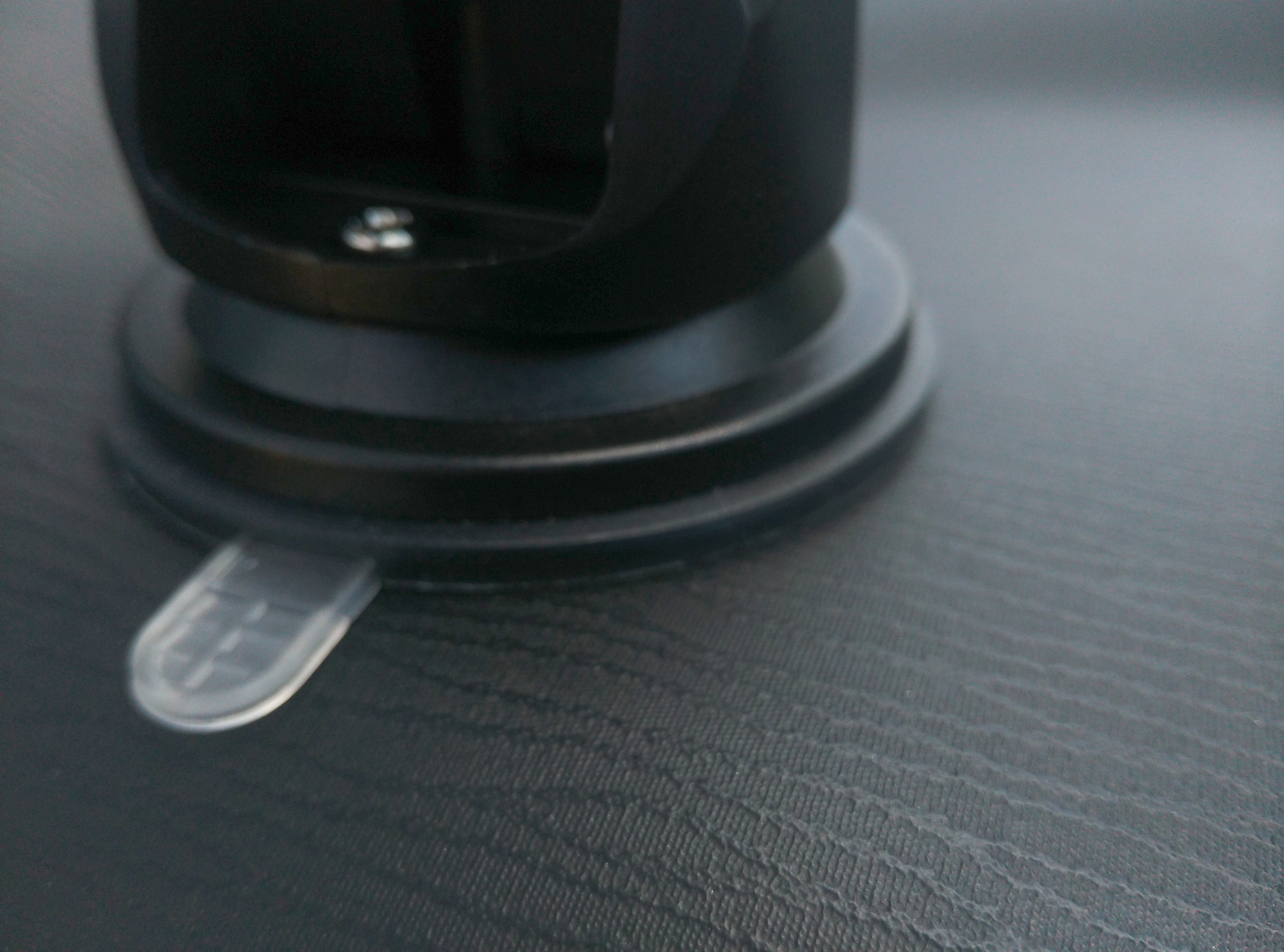

Arrivato ieri sera e montato quest'oggi il nuoo supporto cellulare! Direi fantastico! Stabile, si fissa su cruscotto rugoso e si può mettere anche su posizioni "distanti" da dove si vuole posizionato il cellulare grazie alla sua struttura allungabile ma solida.
Fissaggio al cell con calamita e la ventosa che si fissa al cruscotto sembra fatta di GEL e appiccica in modo spaventoso! :shock:

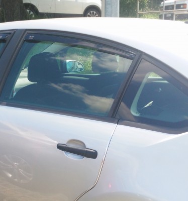

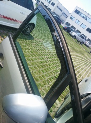

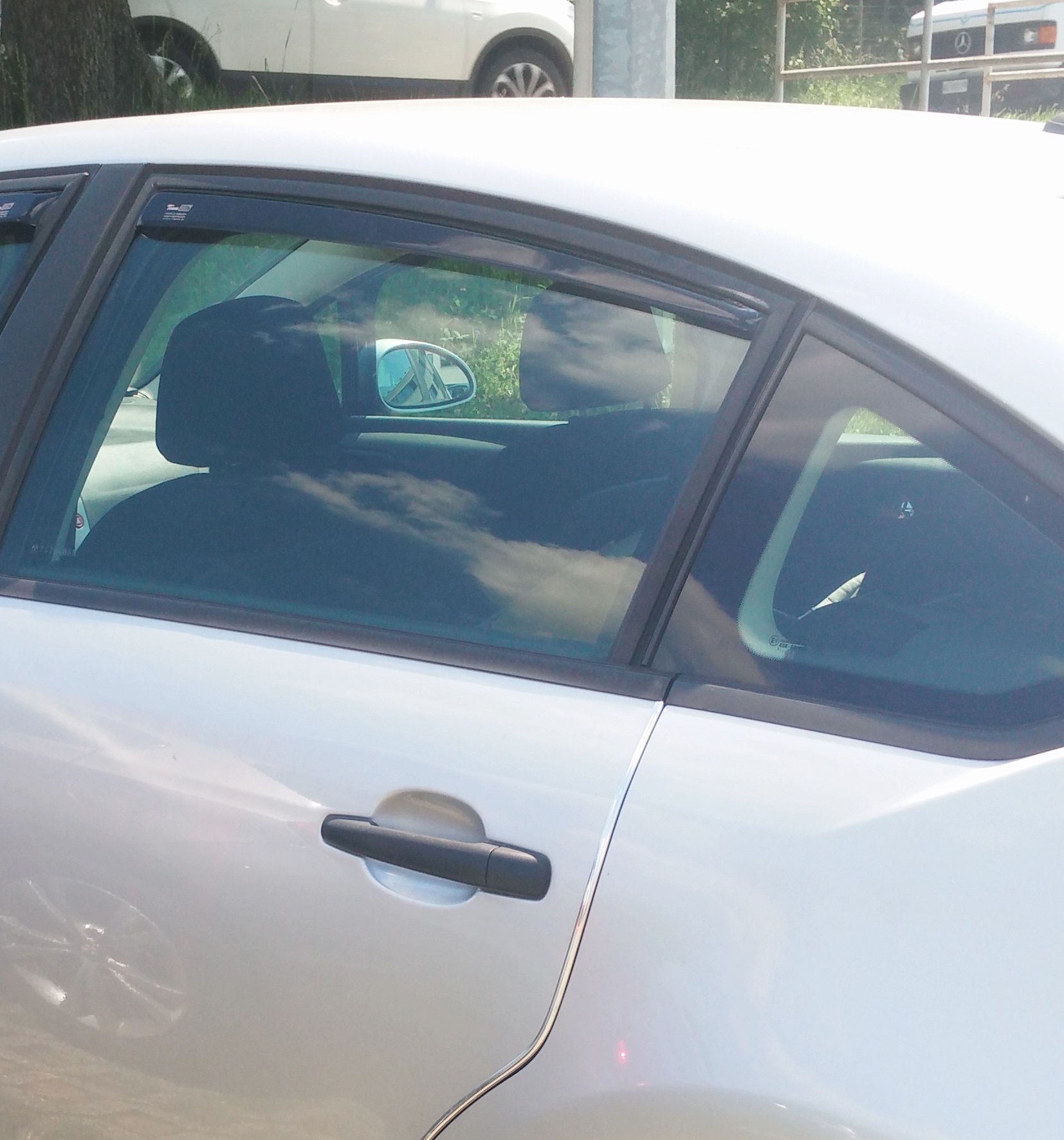

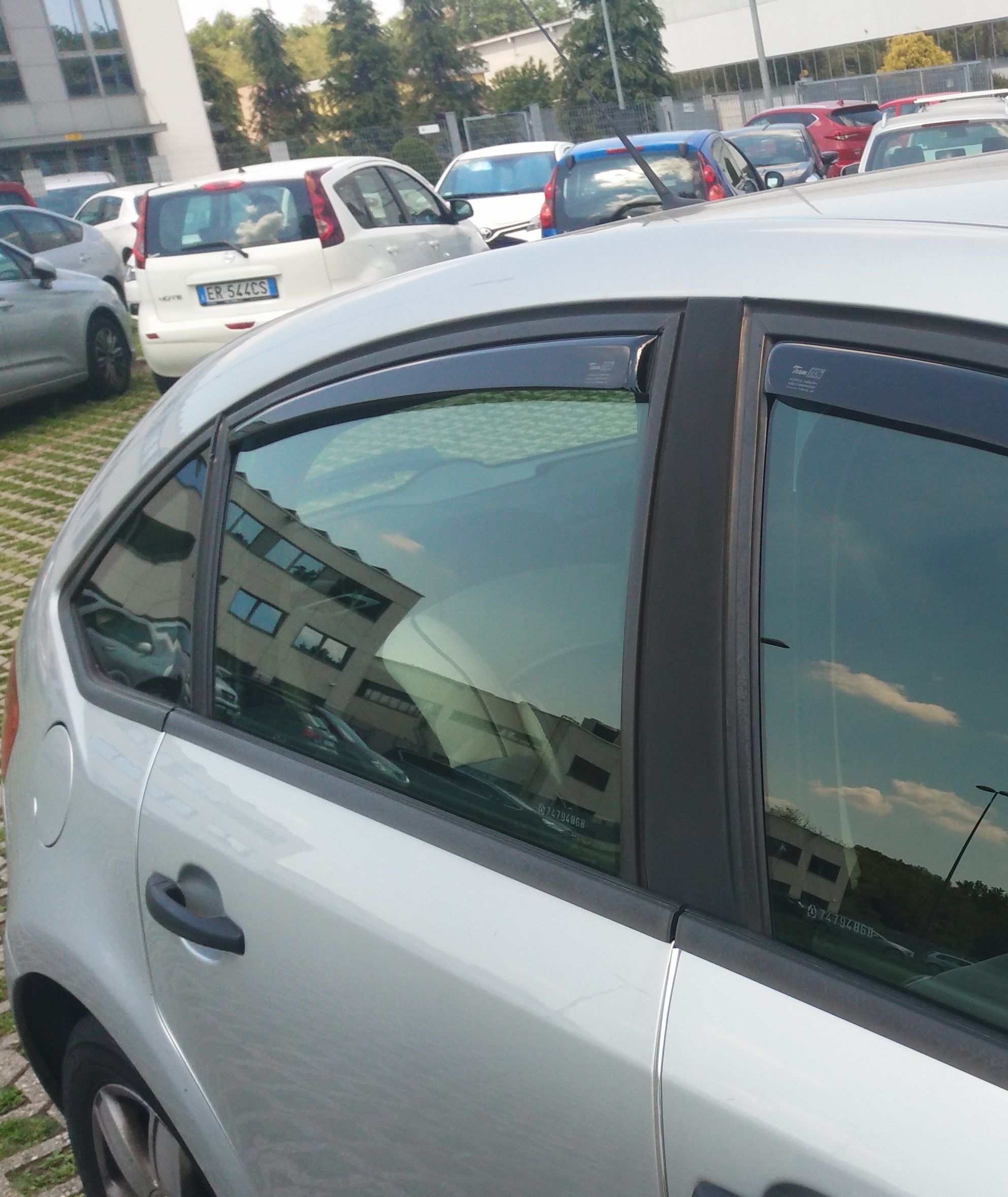

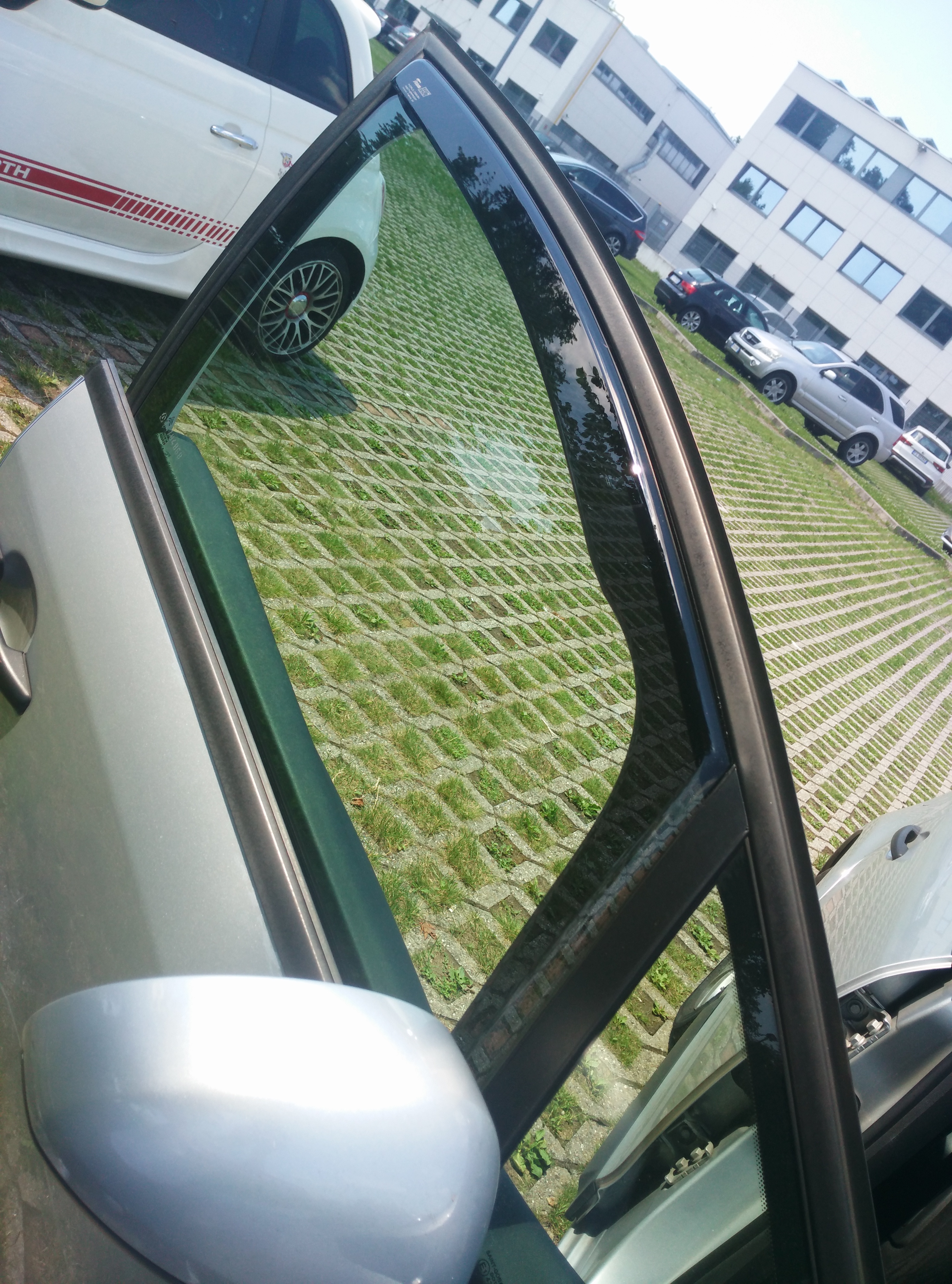

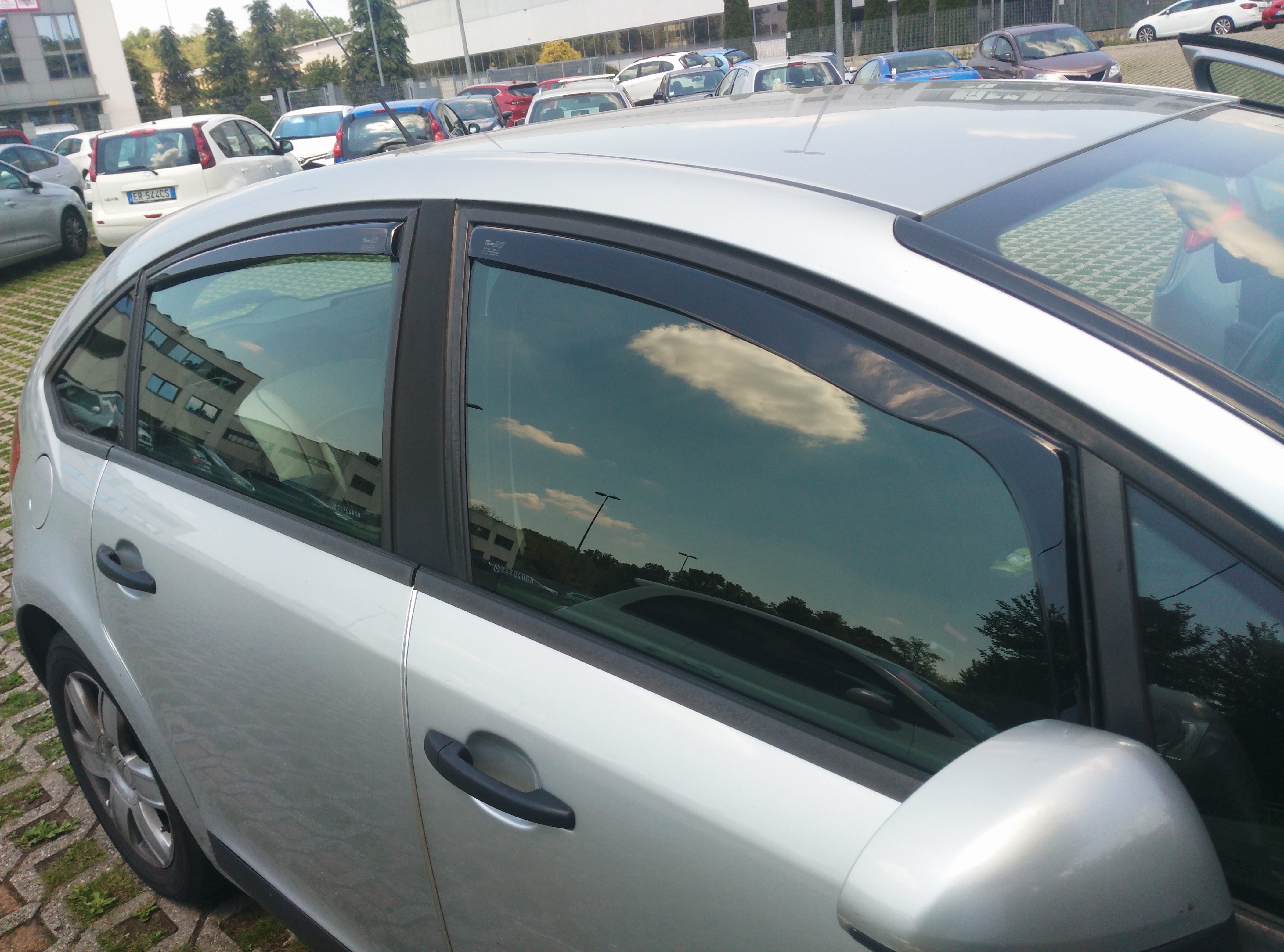

Inoltre sono anche arrivati gli antiturbo!!! Montati tutti e 4 in tempo zero! :mrgreen:
anteriore e posteriore lato guida
antiturbo anteriore passeggero
antiturbo posteriore sinistro
antiturbo posteriore destro
antiturbo anteriore guidatore
particolare supporto per fissaggio ventosa
supporto cell

gli antiturbo al posteriore non so se ci stanno bene o no----quelli anteriori :ok: :ok: ......ma fanno casino a te oltre i 100 orari? li ho sulla mia 6k ma quando supero questa velocita' e ho il finestrino aperto, mi stono......
Messaggi: 4661
Thanks ricevuti: 171 volte
Messaggioda centodue » gio 18 mag 2017, 14:32
Ho provato ieri e 150 a finestrino tutto abbassato ed era una bellezza!
Sono fatti molto meglio di quelli che avevo sull'ibiza e sono anche molto più scuri, difatti con sole fanno davvero un bell'oscuramento :ok:
Il kit che ho trovato vendeva tutti e 4 al prezzo che gli altri davano solo i 2 anteriori :lol: e visto che dall'immagine sembravano anche piuttosto areodinamici ho preso quello.
Devo ammettere che sono comunque piccolini e non stanno male, anzi seguono molto la linea...sull'ibiza quelli al posteriore erano grandi e non mi piacevano.
Non ho ancora provato a viaggiare a finestrini abbassati al posteriore quindi non so se facciano rumore ma con vetri su è tutto silenziosissimo :wink:

cavolo, mi piace anche il supporto per il cellulare!

fabio1.9tdi ha scritto: cavolo, mi piace anche il supporto per il cellulare!
Ne ho parlato anche QUI e se guardi ho messo anche il link :wink:
Secondo me monta bene anche sull'ibiza

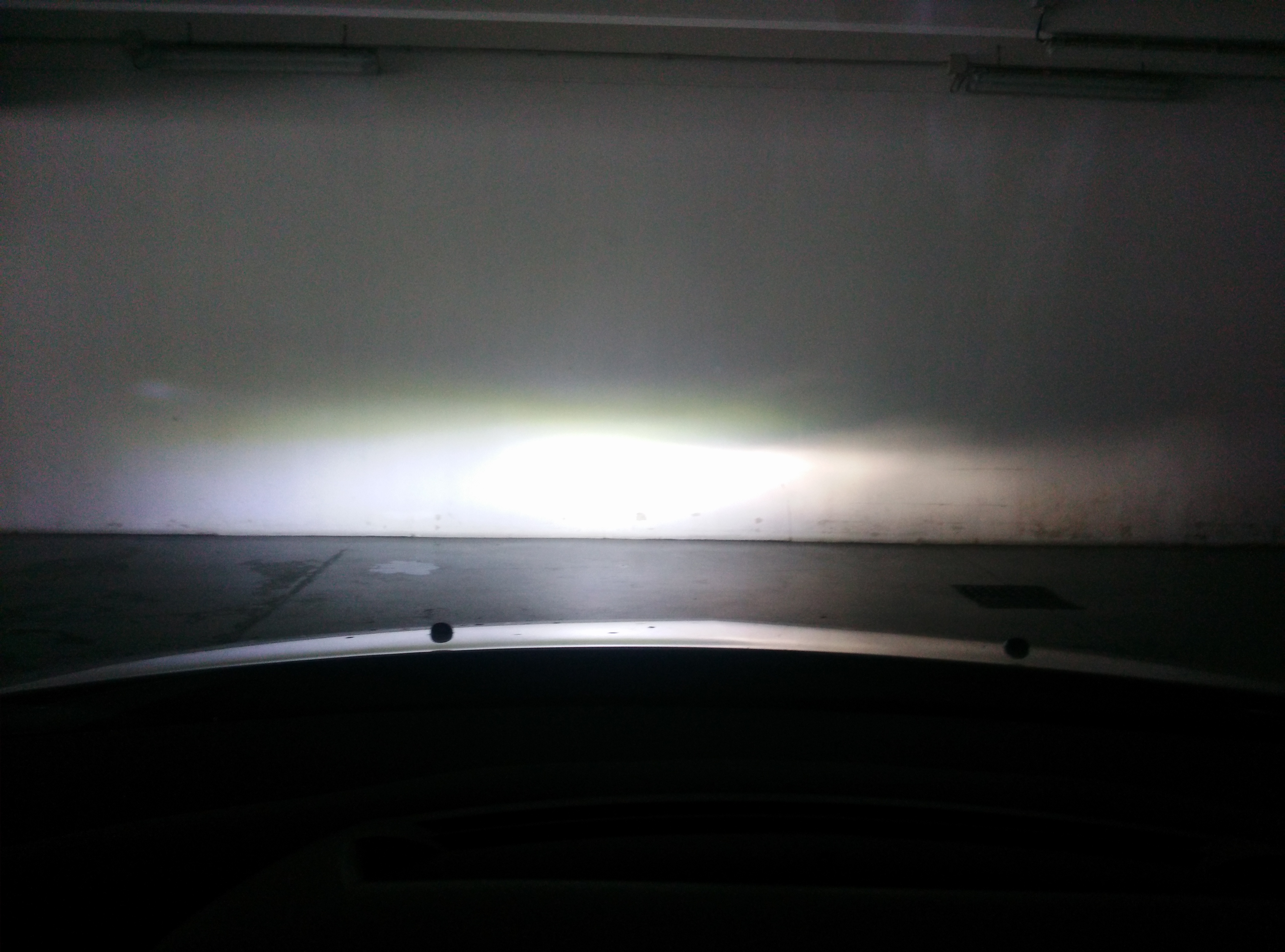

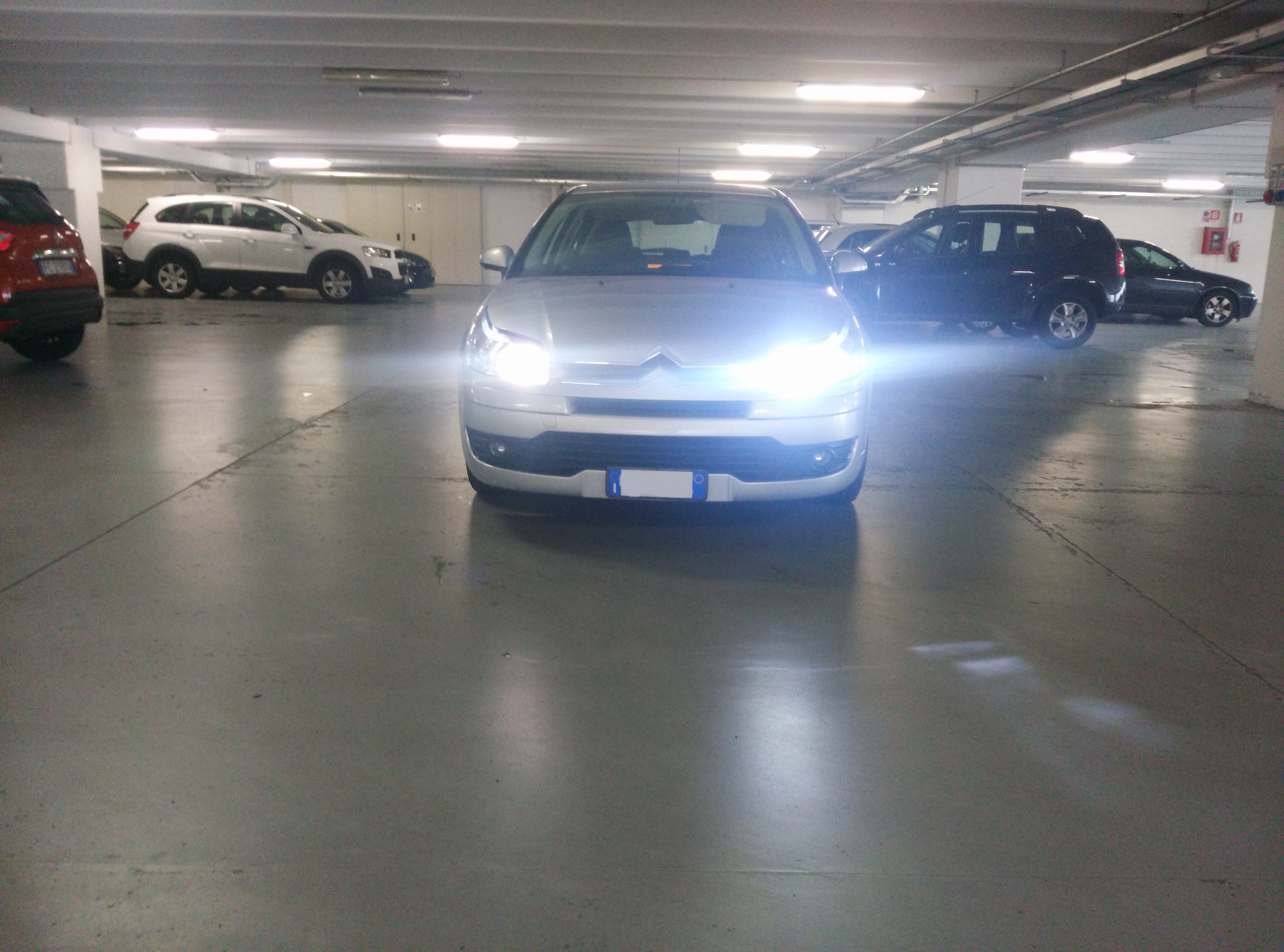

Ecco montate finalmente le lampade da 160W 16.000 Lumen H7 per gli anabbaglianti :roll:
Come potete vedere dalle immagini sotto ho fatto il confronto tra alogene (montate dal lato passeggero) e LED (montate dal lato guidatore).
Praticamente l'illuminazione al muro è data solo dalla lampada a LED mentre quella alogena si nota (debolmente) nella zona destra.
Dopo che ho montato entrambe le lampade l'illuminazione era "a giorno" :mrgreen:
Non ho ancora avuto modo di una verifica facendo guidare a qualcuno la mia macchina per capire se la luce dà fastidio , ed eventualmente procedere ad una regolazione. Se vengono tarate a dovere comunque fanno tanta luce ma non sono fastidiose. :ok:
Nelle immagini viene falsata la temperatura colore e sembra che l'alogena sia bianchissima (mentre realmente ha quella tendenza al giallino) e quella a LED sia azzurrina, ma realmente quella a LED è bianchissima senza tendenza azzurra :wink:
Potete valutare la vera colorazione guardando il riflesso a terra dei due fanali.
Inoltre l'apertura delle lampade a LED è maggiore e illumina (provato la sera) la sede stradale in modo più ampio dando una visibilità ottima.
Led a dx e alogena a sx
Confronto LED (a sx) e alogene (a dx)

:shock: :shock: stupendo!!!!!

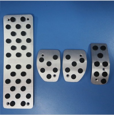

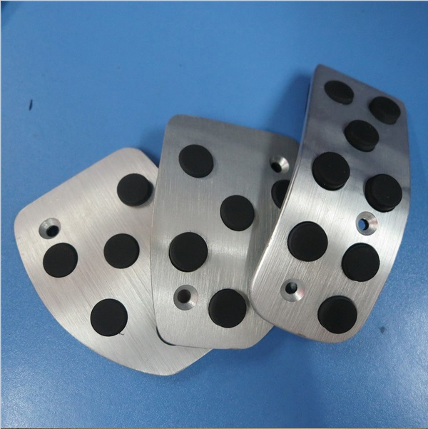

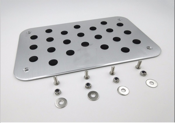

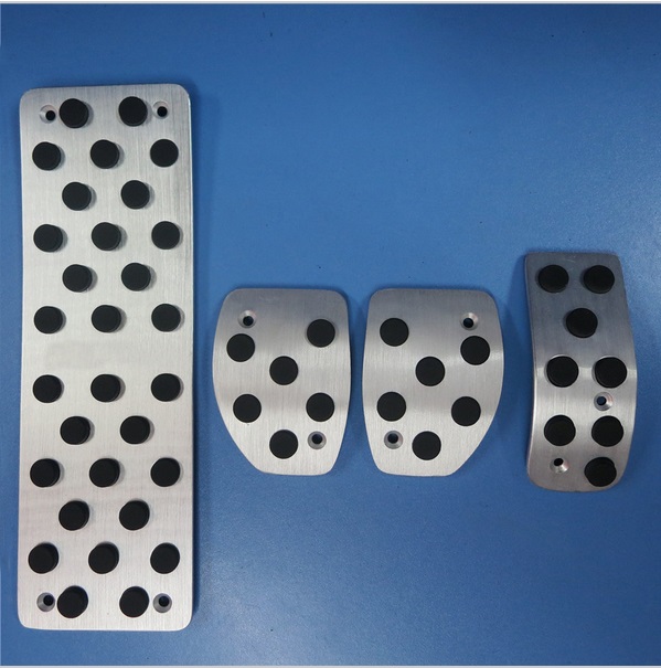

Niente, mi devo disintossicare :mrgreen:
Ho fatto un'altra spesa (ordine che impiegherà un pò ad arrivare)
Ho ordinato pedaliere sportive, poggiapiede laterale e piasta da mettere sul tappetino anche se francamente non so se metterla subito essendo il tappetino nuovo nuovo.
Questa volta mi toccherà bucare per montarli perchè tutti quelli che ho trovato su misura richiedono i fori.
C'era un kit bellissimo con personalizzazione scritte C4 e simbolo in rosso, ma veniva 60 euro e francamente non me la sono sentita di spenderle mentre così con 40 euro ho anche la base da mettere sul tappetino (magari all'inizio l'attacco con velcro) per non farlo rovinare :wink:
Questi i link per la mia auto :
Pedaliere e poggiapiede
PIastra tappetino
Set pedali sportivi e poggiapiede
pedali sportivi
piastra poggiapiede tappetino

Belli davvero... Quasi quasi :ok: :lol:

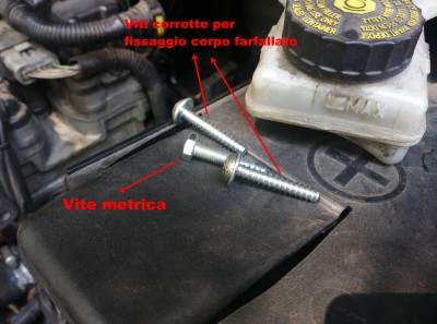

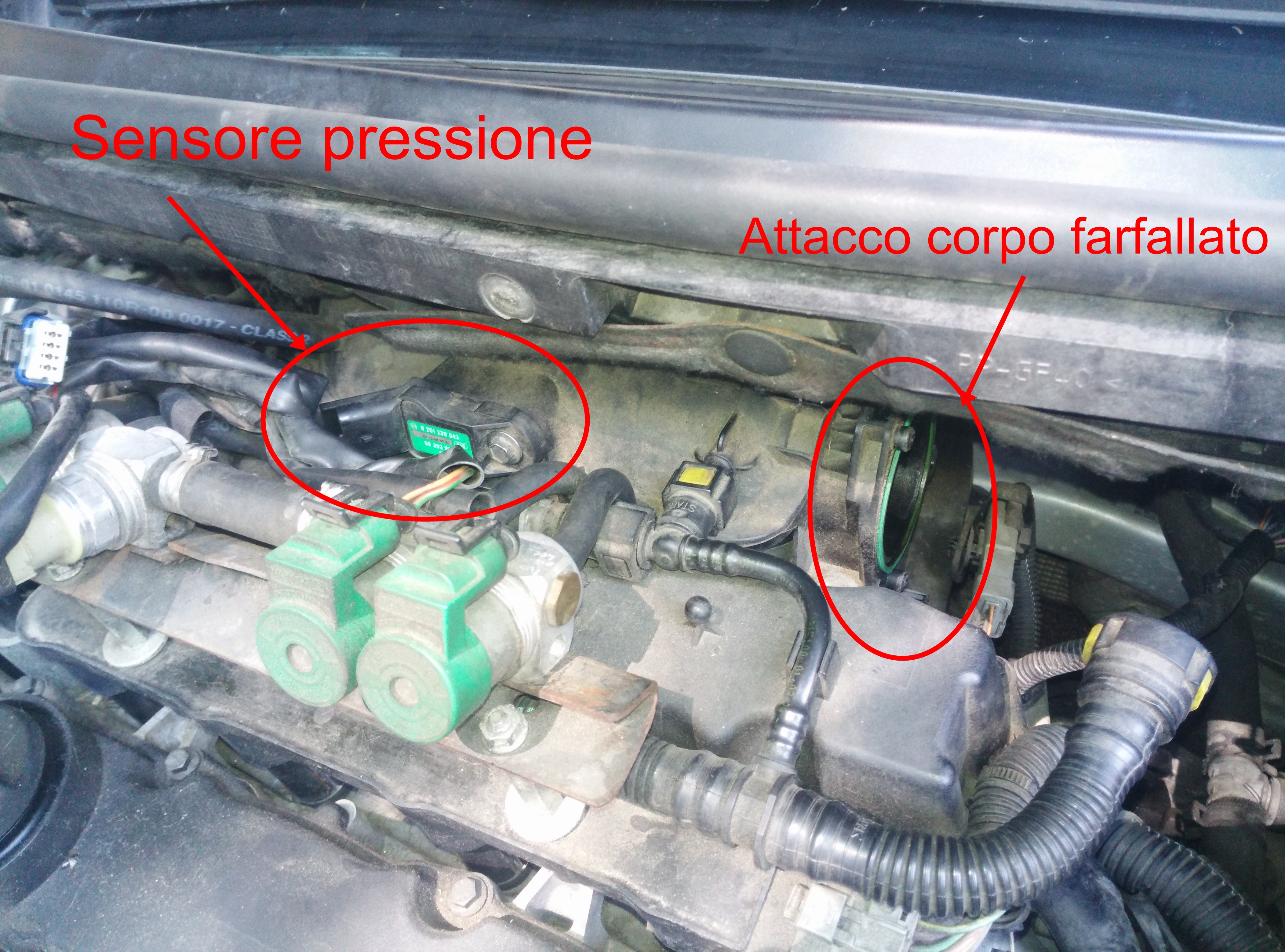

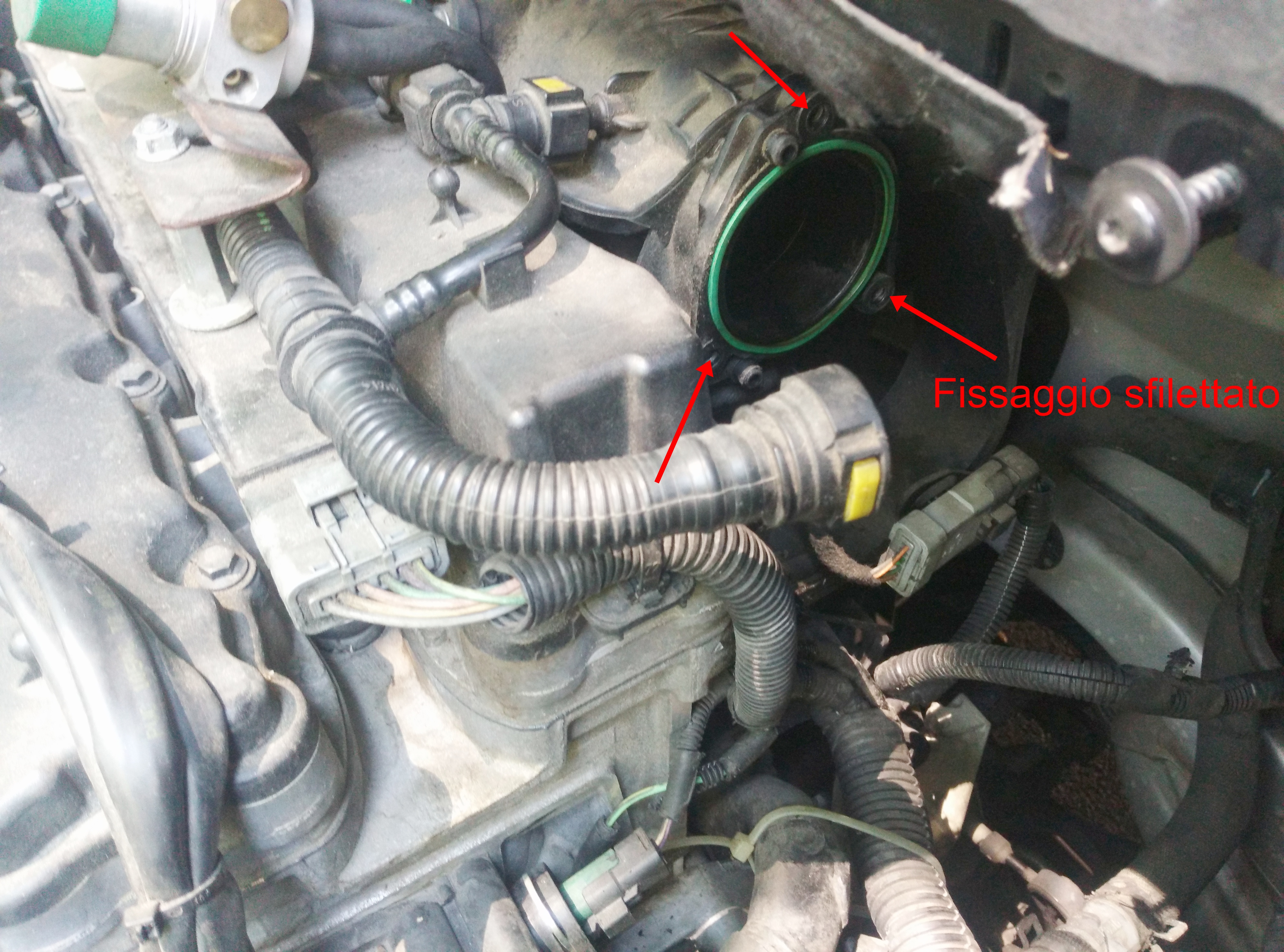

Oggi mentre facevo andare il figlio sul quad elettrico ho smontato la scatola filtro (sembra ancora in buone condizioni) e poi ho dovuto staccare il serbatoio olio freni per rimuovere il corpo farfallato e SORPRESA, SORPRESA.....delle 3 viti di tenuta scopro che la terza (quella più interna è scomoda) manca ...o meglio l'hanno sostituita con una vite metrica che non centra niente come lunghezza e passo :angry:
Praticamente tolgo le prime due ed il pezzo si stacca di 2 cm senza venir via, per cui mi sono detto : "dove è la terza vite?" :| La sentivo con le dita ma non riuscivo a capire che vite fosse perchè era impossibile vederla ...
Quando l'ho tolta ho visto che c'era un bello sporco nella zona dove mancava la vite di tenuta.
Ho pulito il tutto (che non era sporchissimo) e ne ho approfittato per pulire anche il sensore di pressione (prima foto). Ho usato solo un pochino di carta inserendolo in modo delicatissimo tra le varie fessure assorbendo tutto l'olio che lo insozzava, non so se servisse fare altro :| (consigli in merito?).
Adesso sembra che accendendo non si spenga più appena accesa. Sul forum citroen mi hanno detto che poteva essere un problema del sensore albero a camme ma nessuno mi ha saputo indicare dove si trova :x
Comunque la vite è ancora mancante ma adesso nella parte davanti perchè una delle due ho preferito avvitarla sul retro rifilettando il punto di fissaggio che era stato rovinato dalla vite usata in sostituzione.
Dovrò procurarmi quella che manca.
Posizione sensore pressione e connettore corpo farfallato
Punti di fissaggio corpo farfallato
Viti fissaggio corpo farfallato

Spero sia la prima ed ultima sorpresa quella della vite tipo "tirafondo" ....il vano motore del mio trattorino era (...) un inventario tra vari tipi di fascette...nastro adesivo di vario colore...fil di ferro.... :evil:

Cavolo, allora non sono solo io che mi scontro con questi lavori assurdi :evil:
Ho scoperto che la spia dell'alloggiamento posacenere è buttata dentro il canale centrale...quindi mi viene da pensare che abbia smontato qualcosa in quella zona facendola finire li :angry: Era impossibile che arrivasse dove si trova da sola, qualcuno deve averci messo le mani.
La cosa positiva è che non devo fare modifiche per aggiungerla, la cosa negativa è che per recuperala e fissarla nel posto dove dovrebbe essere mi toccherà smontare tutto...
Intanto sono felice perchè il lavoro al corpo farfallato è servito. Non ho più problemi di buchi in accensione o crollo dei giri con spegnimento...inoltre la macchina risponde meglio. Non era molto sporco (sull'ibiza l'avevo trovato molto più sporco) ma la guarnizione di tenuta non era messa bene (sembrava un pò pizzicata) e in accoppiata con la vite INUTILE probabilmente sfiatata un pò...adesso si vede che è tutto in sede perfettamente e quindi non c'è perdita di pressione o sfitamento da qualche parte. :ok: :ok: :ok:

Ieri sono passato in citroen: per la vite del corpo farfallato mancante hanno detto che devo spendere 380 euro (+ iva naturalmente :D ) perchè non è venduta separatamente :lol: :lol: :lol: :lol: :lol: :lol: :lol:
Gli ho detto di stare attenti quando lo rimontano a non perdere mai una vite altrimenti sono nella M..... :mrgreen: :mrgreen: :mrgreen:
Oggi o domani passerò in ferramenta perchè a Leroy Marlin non le hanno dello stesso passo.... :(
