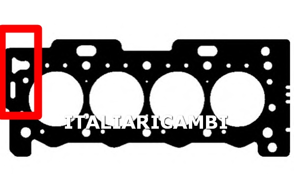

Messaggioda centodue » gio 11 lug 2019, 12:52
Intanto vai a ricercare informazioni sull'esistenza e situazioni analoghe di un problema simile sulla tua motorizzazione.
Sui modelli KFU del mio motore sembra che sia assodato una "debolezza" della guarnizione testata nella zona indicata in figura, di fianco alla distribuzione...devo essere sincero che il mio motore ha una piccola perdita di olio in quella zona, ma se l'olio esce e l'acqua NON entra non mi preoccupa molto.
Purtroppo sto cercando se esiste una soluzione "definitiva" ma non ho trovato ancora niente :(
Prova ad informarti anche tu per la tua auto in modo che dovendo fare il lavoro almeno lo risolvi ADESSO e sei tranquillo anche per il futuro.
Sull'affidabilità su altre cose non puoi saperlo (sulla questione testata potresti operare come ti ho consigliato per escluderlo anche con molti km percorsi)...come ho detto nella mia discussione non si possono avere certezze ma non si può neanche stare male continuamente pensando che qualcosa si deve per forza rompere.
Però lì tocca alla tua testa capire di dover non pensare alla eventualità sempre di qualche rottura, e dirti che niente si romperà mai...e se succede vuol dire che affronterai il problema al momento.
D'altronde la manutenzione serve proprio a fare in modo che tutto avvenga in modo "più programmato" ma non può essere sempre così, e visto che hai preso la macchina da uno sconosciuto che forse di manutenzione ne ha fatta poco o niente tu non puoi prevenire tutto...
zona debole guarnizione testata motore KFU
