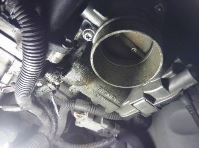

Intanto ieri ho fatto la pulizia del corpo farfallato visto che comunque era una manutenzione che prima o dopo avrei fatto.

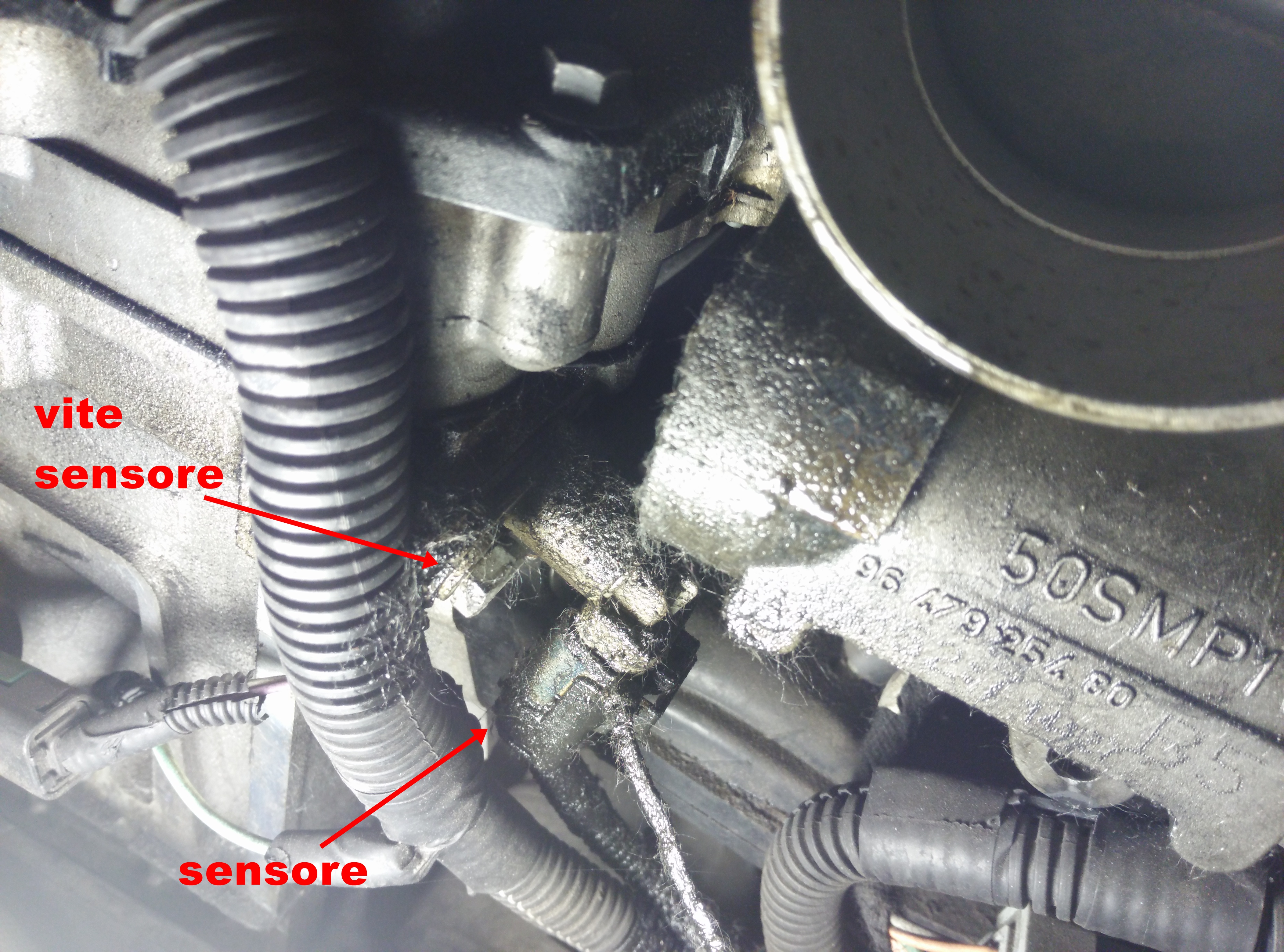

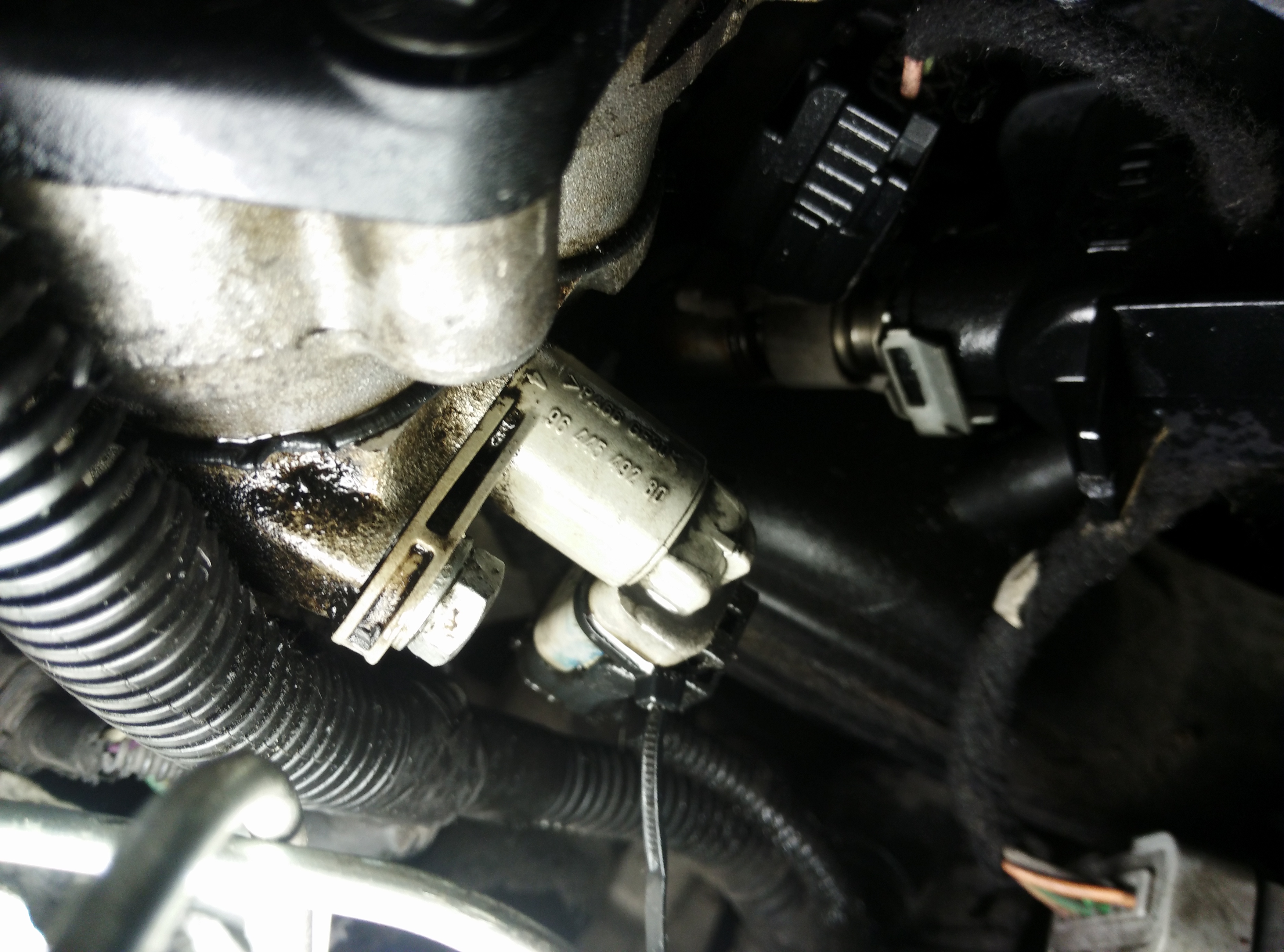

Quando ho rimosso la scatola filtro ho trovato tutto sporco nella zona di un sensore "non ben definito" (nel senso che fino a quando non ho cercato il codice e non ho trovato di cosa si tratta non sapevo che sensore fosse).
Non sono riuscito a capire se la perdita è dal sensore o dalla base della testa. Vi posto le foto della stessa.
Poi ho pulito la zona ed ho letto il codice (9644549280) che sembra essere il sensore N. giri motore/posizione albero a camme.
Ho eseguito la pulizia del corpo farfallato (non sporchissimo) ma non è cambiato niente: la macchina persiste a faticare a restare in moto all'accensione.
Ho comunque stretto la vite che tiene fissato il sensore giri motore (vedi freccia sotto) che ha fatto ben 180° di giro.
Perdita vicino corpo farfallato
Vite fissaggio sensore giri motore
codice giri motore

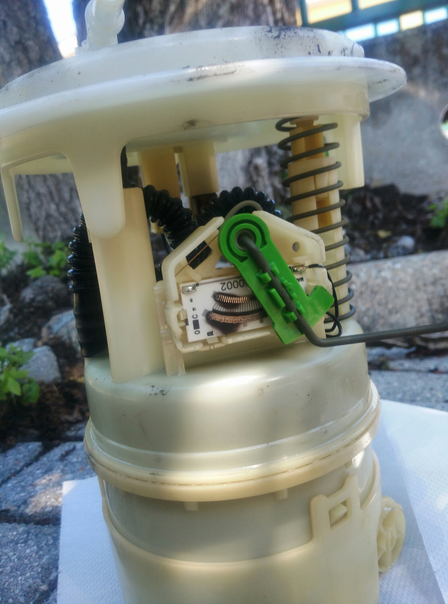

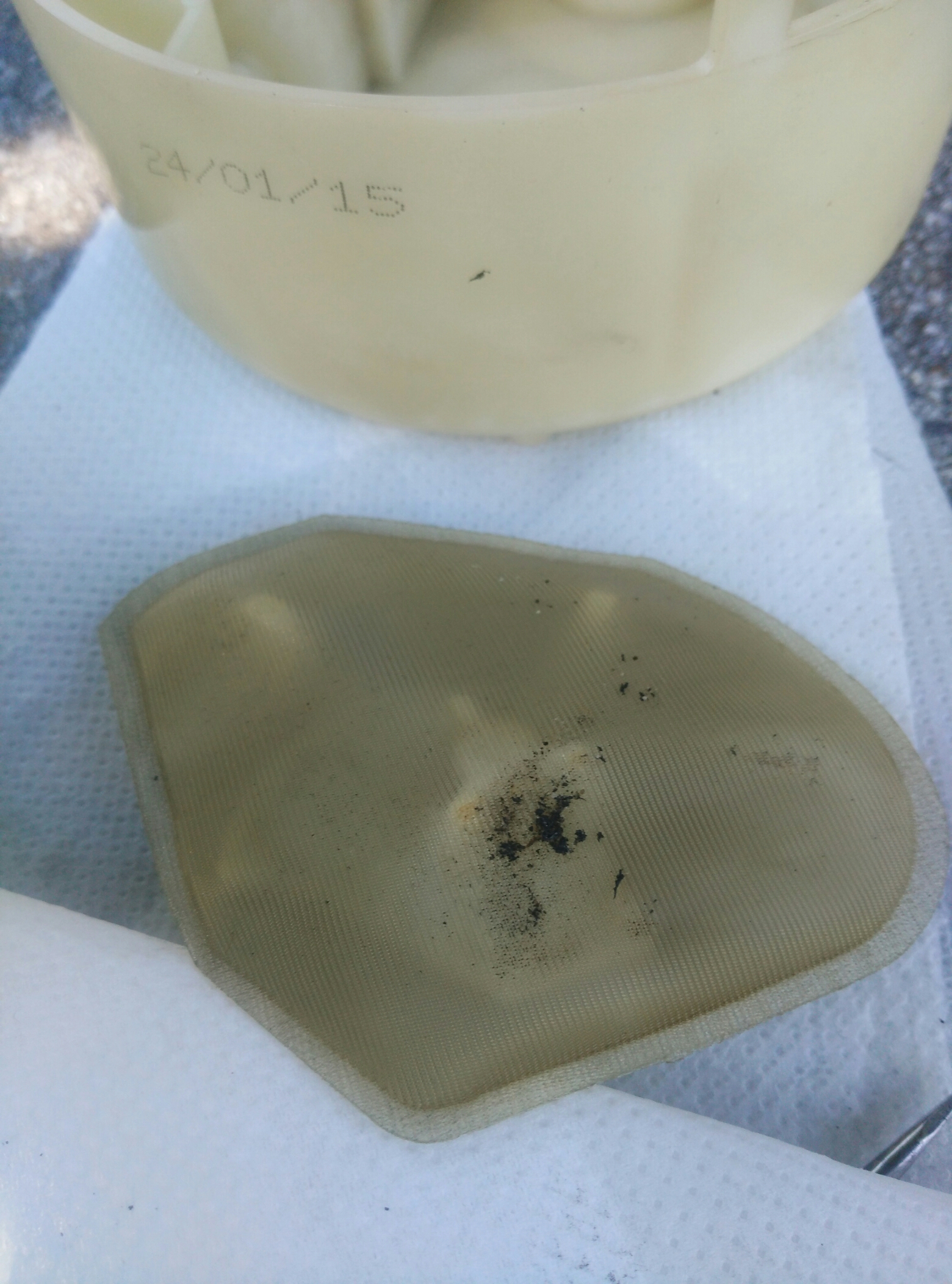

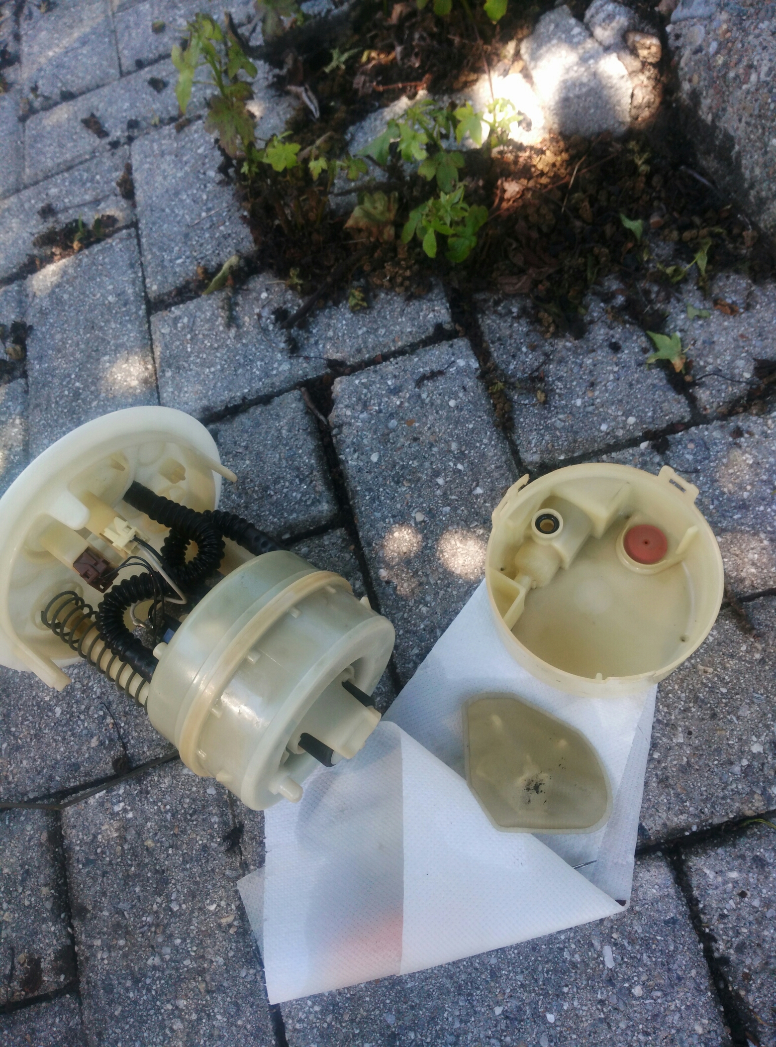

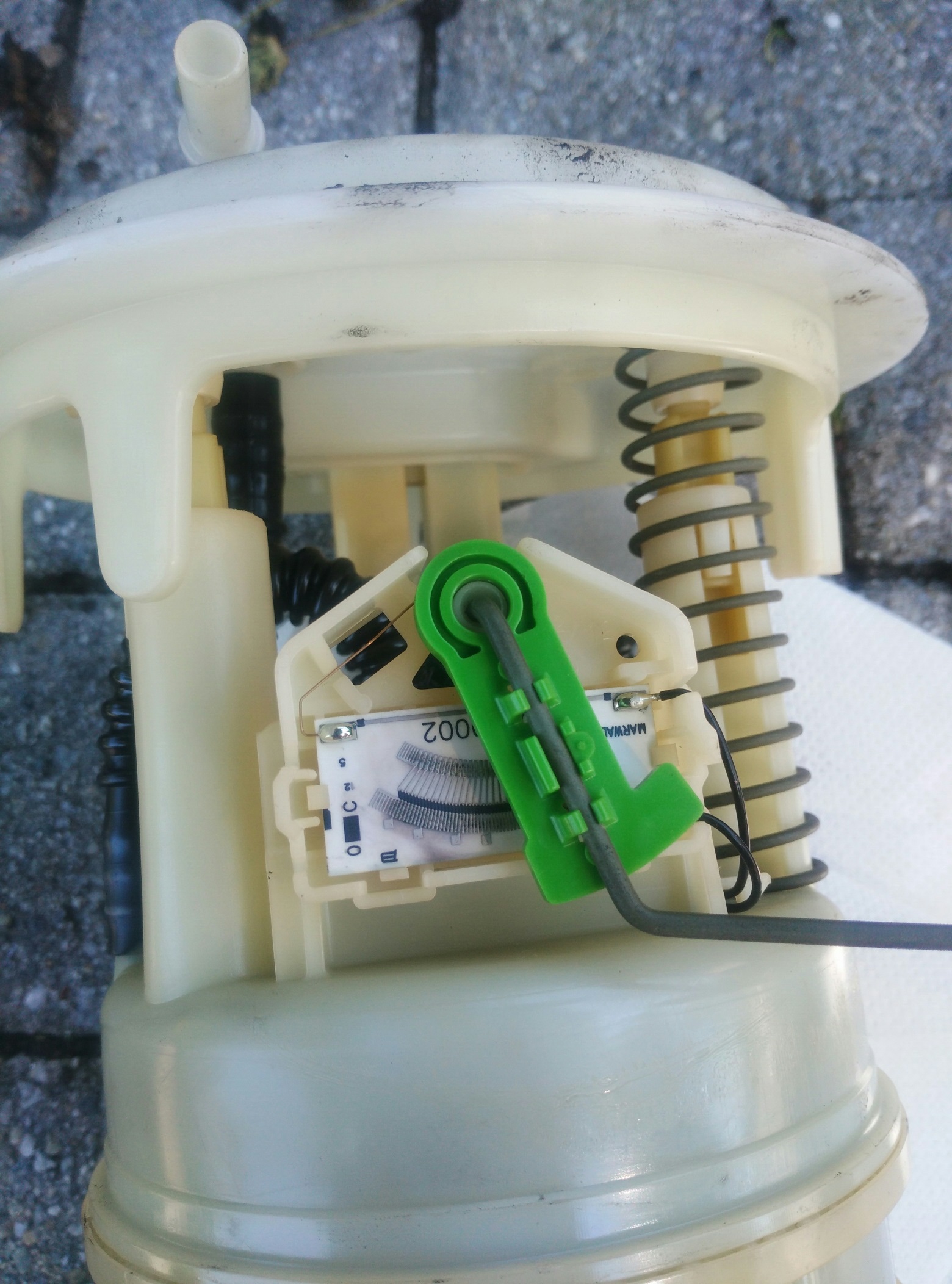

Ho fatto l'ultimo lavoro: smontata pompa benzina e dentro c'è un filtro ridicolo ma comunque la benzina dentro era pulitissima e anche il filtro (fotografato, vedi sotto) ha un residuo minimo.
L'unica cosa assurda che non sono riuscito a capire come era incastrato, ma sembrava essere solo appoggiato a un beccuccio che usciva e quindi per richiuderlo l'ho fatto un pò in modo "ignorante" senza sapere se il posizionamento è corretto: non hanno fatto dei punti di incastro univochi! :_(
Comunque ho dato una pulita all'indicatore di livello che era un pò ossidato e adesso che tornerò a casa vedrò se si accende regolarmente o dà ancora problemi (ancora non ho avuto modo di provare!)
