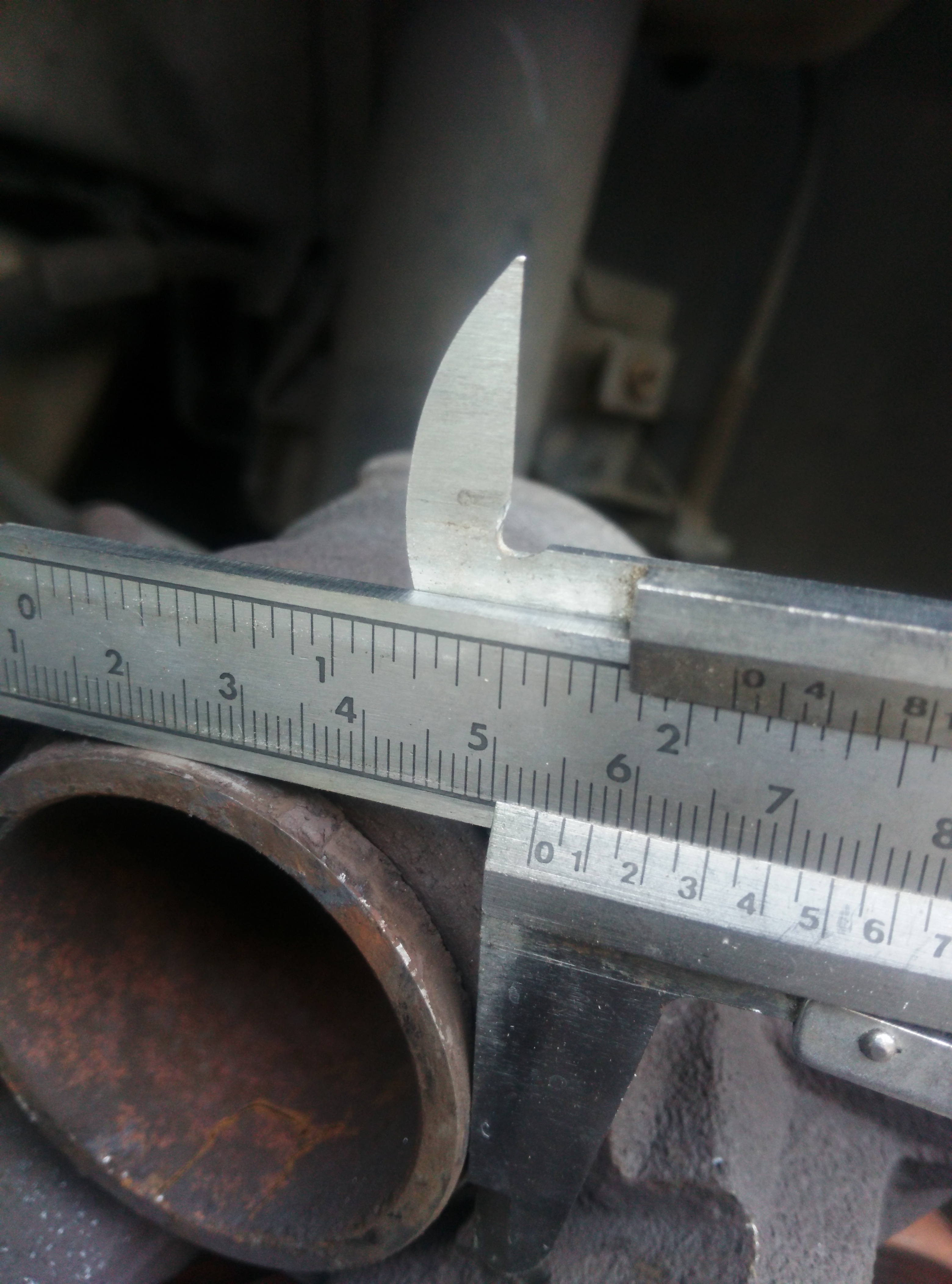

Messaggioda centodue » mar 2 lug 2019, 17:45
Ho ascoltato Andrea e ho fatto la misura di persona.
Autodoc ha fornito la misura corretta, 54mm. adesso posso ordinare con tranquillità
Misura pistoncino pinza freno

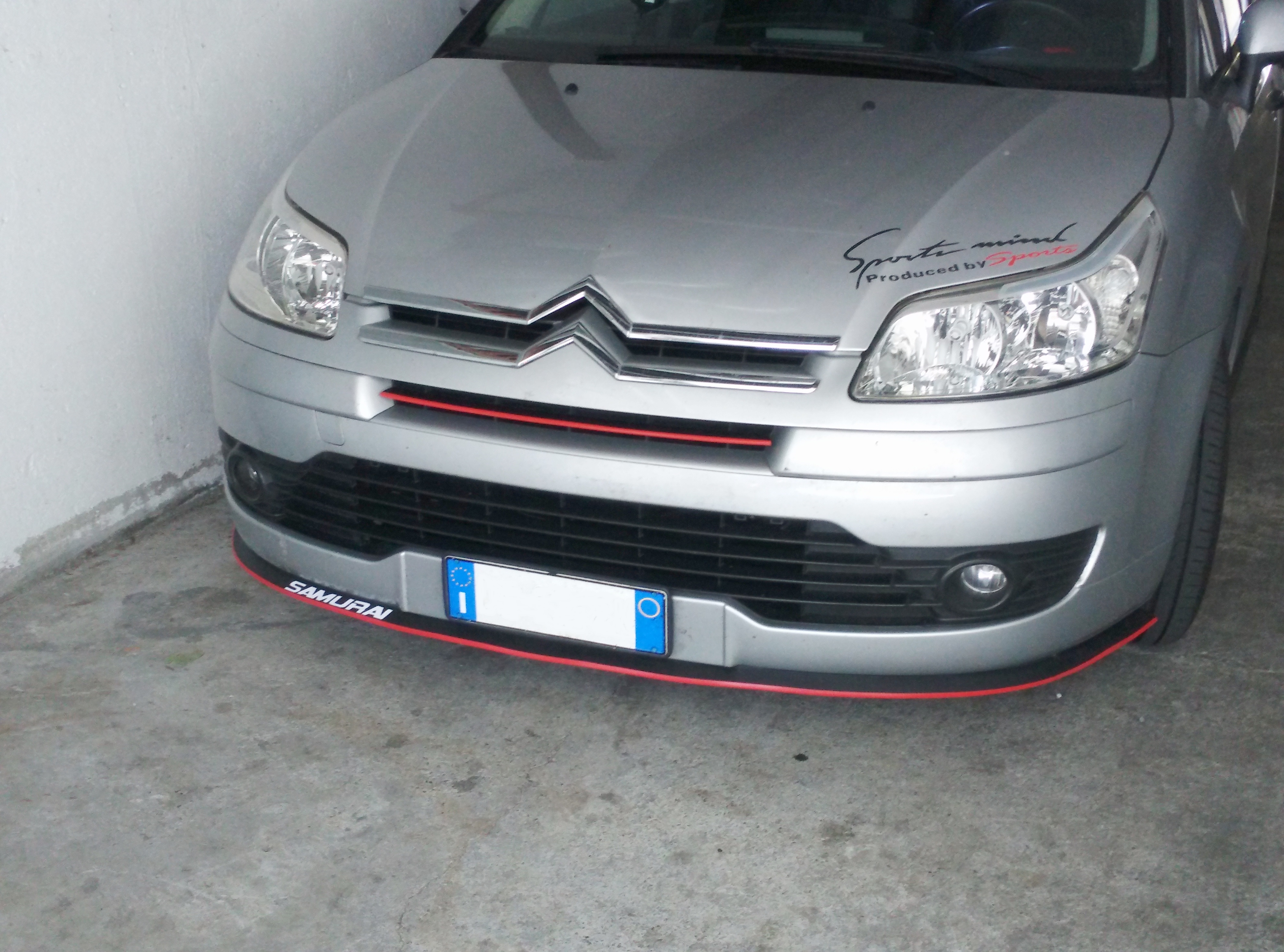

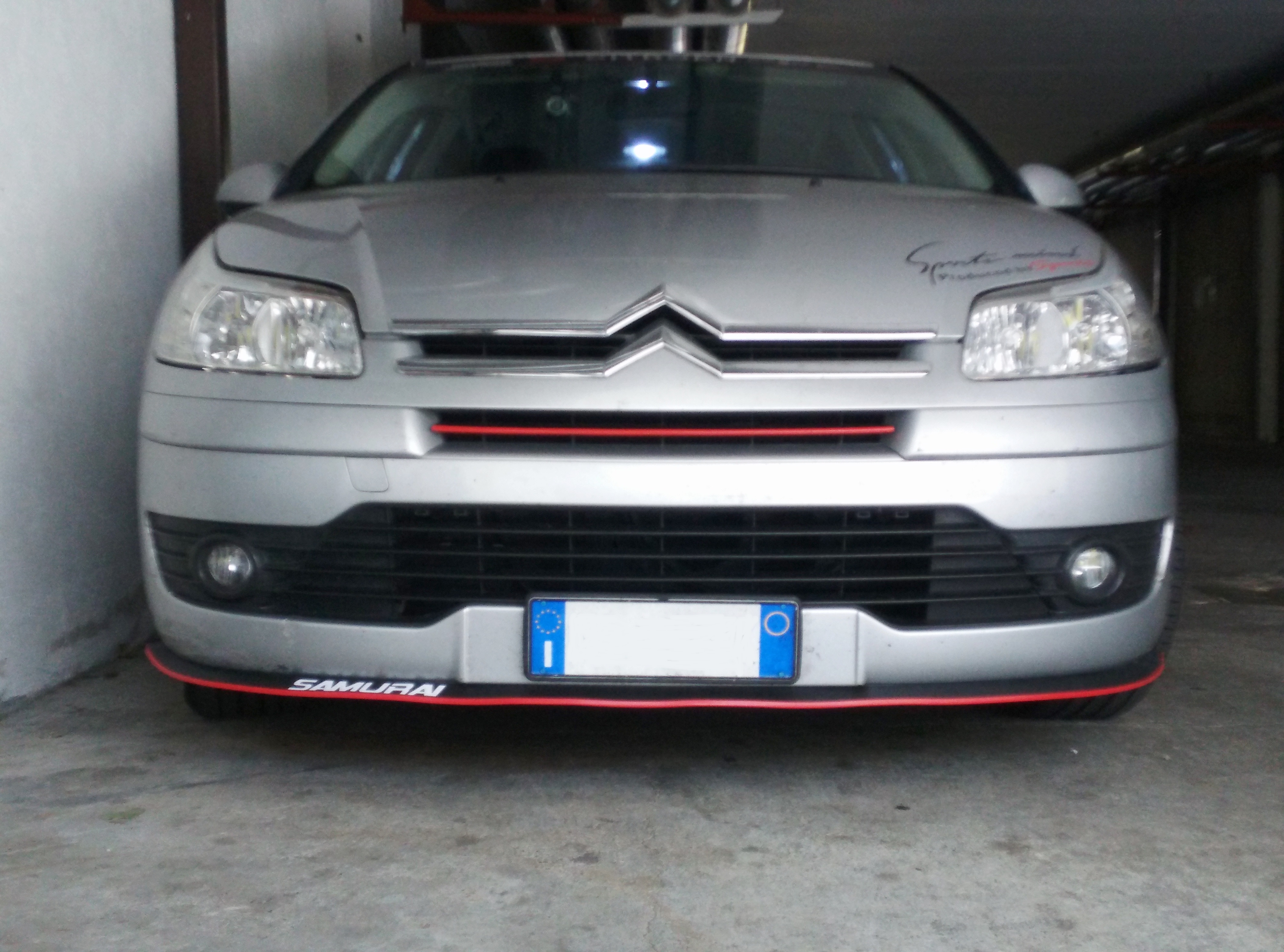

Messaggioda centodue » sab 6 lug 2019, 13:41
Oggi ho fatto una personalizzazione estetica, ma quando sono andato ad accendere per parcheggiare l'auto è partita con questo rumore
https://youtu.be/D4VpmbEyX-g
E quando accelero dá questo rumore
https://youtu.be/JOS9rMtXpyI
Cosa potrebbe essere?
Per l'installazione del baffo ho messo le viti autofilettanti che entrano nel paraurti però francamente non credo che ci sia niente che potesse danneggiarsi e creare quel problema.
Livello liquido raffreddamento perfetto, livello olio perfetto.
Per l'agitazione per parcheggiare nel garage ho anche strisciato e rotto l'attacco paraurti! :_(
vista frontale con baffo a 3/4
vista frontale nuovo baffo con bordo rosso
Messaggioda SIRIO155 » sab 6 lug 2019, 16:48
Mmm nel primo video sembra qualche iniettore....
Purtroppo più stai attento alle manovre più rischi di graffiare :evil:
Messaggi: 4661
Thanks ricevuti: 171 volte
Messaggioda centodue » sab 6 lug 2019, 22:02
Ero distratto dal pensiero del motore e il mio livello di attenzione era troppo basso...andavo piano ma appena ho sentito la strisciata ho fatto un errore: mi sono fermato e sono andato lentamente in avanti, a causa di questo il punto di raccordo tra paraurti e fiancata si è agganciato al bordo del box causando che si strappasse via dal supporto telaio sottostante e quindi danneggiando lamiera fiancata, paraurti e supporto in plastica di fissaggio (deve essersi rotto qualcosa perchè non sta più attaccato.
Se quando mi ero fermato fossi sceso a guardare cosa era successo probabilmente salvavo tutto, difatti un ragazzo che era lì di passaggio mi ha aiutato a deformare il paraurti quel tanto che bastava per infilarci un foglio di alluminio sottilissimo che avevo in box e che essendo molto liscio avrebbe fatto scivolare la fiancata senza danni (come poi ha fatto dopo che ormai l'avevo danneggiata).
