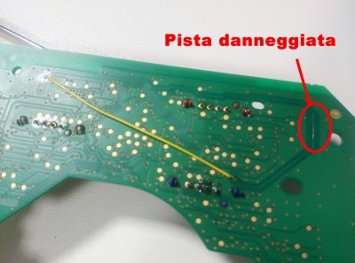

Assurdo quando le cose devono succedere....
Quello che vi dico è il risultato di 2 giorni a sbatterci la testa per fortuna risoltosi positivamente, anche perchè sabato dovrò partire per la puglia...ma ho smontato un bel pò di cose prima di risolvere.
Tutto di colpo la corona che comprende i comandi al volante e tutte le spie segnalazioni non funziona più....completamente buia!
Niente più buzzer delle frecce o delle cinture staccate, niente indicazioni di frecce o luci attive, niente cruise control, limitatore velocità , gestione autoradio o computer di bordo....
Però comunque le luci e le frecce andavano anche se non sapevo in quale stato fossero
Praticamente questi qui sotto
Fusibili....controllati uno ad uno con multimetro....niente....
Inizio a smontare l'airbag (che è un gran "casino" perchè ha dei ferri interni che non si sganciano così facilmente), e sostituisco la corona con quella originale ...niente anche quella! <_<
Reset totale centralina....niente...

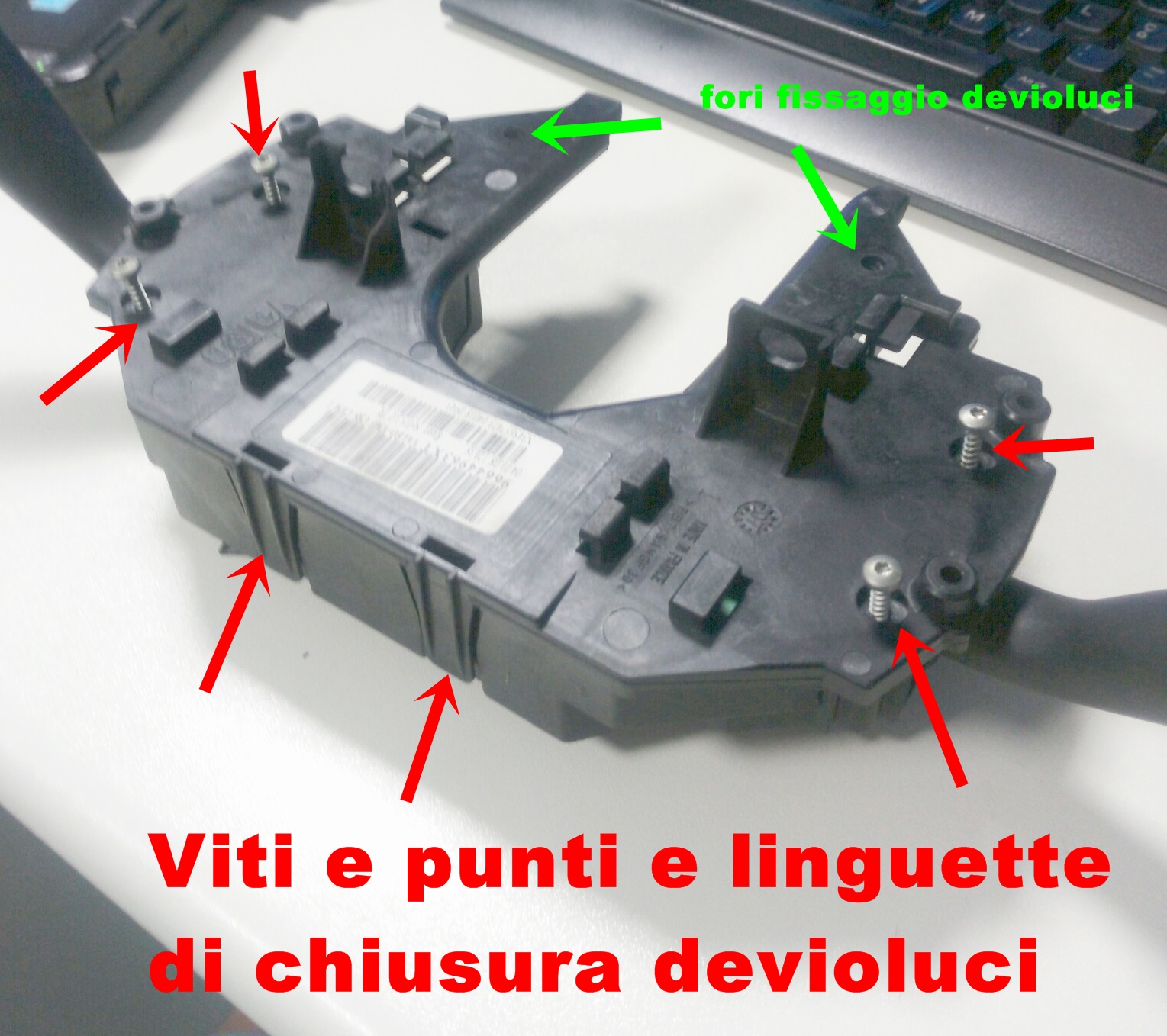

Smonto tutta la zona volante e trovo i cavi che vanno al blocco devio luci che è montato tra volante e cruscotto...nessun fusibile nel mezzo :angry:
Controllo i cablaggi....perfetti
Quindi ipotizzo che si sia guastato il devioluci, e mi chiedo il motivo.
Per cui smonto la corona che era montata sulla macchina nel "momento del fattaccio" e la analizzo per bene e trovo una cosa assurda: un pulsantino (del volume, quindi uno dei più usati) si è dissaldato da un lato ed è andato a fare corto circuito tra massa e +12V :shock: quindi attraverso il cablaggio diretto vuol dire che è arrivato al devio luci, causando qualcosa li!
Sistemo il pulsantino...

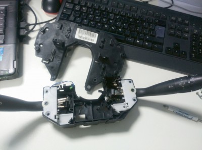

Tiro giù il devioluci dall'auto e lo smonto :x lo apro e lo analizzo ...il mio collega che ha un occhio "fino" ha trovato una pista (quella del +12V) che attraversa tutta la scheda facendo un giro assurdo per portare l'alimentazione da un punto ad un altro, con la pista "sottilissima"....praticamente il fusibile di protezione NON si è bruciato perchè ha fatto prima a bruciarsi la pista :evil:
Ho portato un filo di 5 cm dal punto A al punto B e tutto sistemato e funzionante.
Costo devioluci nuovo 150€ se fosse servito, comunque progettato malissimo (by Valeo) perchè sulla scheda c'erano CAN, LIN, e anche cose in radiofrequenza, per cui una alimentazione che gira così non era una buona cosa.
Ora posso (spero) partire tranquillo.

:shock: mamma che casino io non ci sarei mai arrivato a capirlo!!!!

Complimenti comunque per aver risolto un problema abbastanza difficile da individuare.

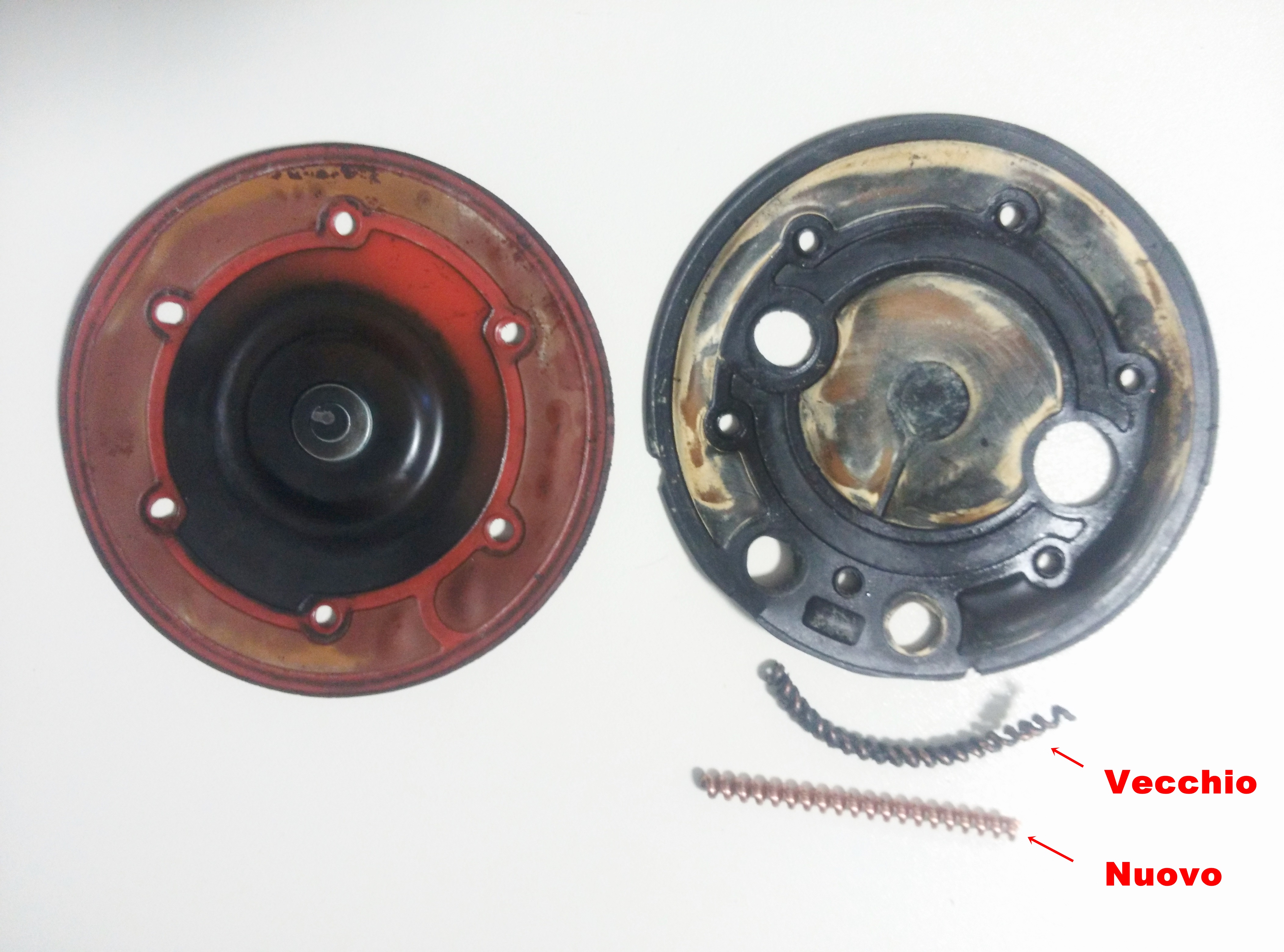

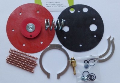

Quest'oggi ho fatto finalmente la revisione del riduttore di pressione Zavoli usando questo kit
Mi sono aiutato con gli unici due filmati in russo che ho trovato:
1- https://www.youtube.com/watch?v=jnFNDkfUDbU
2- https://www.youtube.com/watch?v=TVHeJCzmY3Y
Devo dire che anche se i filmati durano 40 minuti io ho impiegato quasi 5 ore :lol:
Difatti smontare il riduttore non è stato una passeggiata e anche la pulizia dell'interno era piuttosto complicata anche perchè io ricambi contenuti nel kit non erano abbastanza per tutto quello che ho smontato e mi è toccato ripulire e riutilizzare dei pezzi che comunque sono tornati come nuovi (ma solo 1 ora se ne è andata per pulirli bene).
Sicuramente non è un lavoro per tutti e un ricambio era diverso da quello originale (una delle membrane), ma ho provato a montarlo lo stesso.
Ho fatto riscaldare l'auto ed ho fatto un giro di prova e tutto sembra funzionare ma al momento non so quantificare di che entità sia il miglioramento ottenuto.
Ho notato solo che il buco che mi faceva in accelerazione a 2500 giri è ancora presente per cui quello a questo punto potrebbe essere legato solo agli altri iniettori (uno dei 4 era stato sostituito).

Il riduttore era completamente ostruito da una melma nera appiccicosa che è stato estremamente difficile da togliere ed il WD40 non andava bene epr scioglierla.
Ho proprio dovuto sfregare per ore con carta e cacciaviti nelle fessure e mi rammarica di non aver fatto le foto per mostrare il prima ed il dopo...mi chiedo come passasse il GAS :?
Le membrane erano dure e deformate
Sotto delle specie di coperchi metallici (in alluminio) si trovano delle elicoidi (simili e a molle) che non so quale funzione debbano avere però erano completamente tappate da questa melma.
I vari fori e passaggi erano quasi completamente ostruiti da materiale indurito
Guardando il video si vede lo stato pietoso del riduttore revisionato, ma nel mio la situazione era molto peggiore! :eeek:
Sotto si vede l'unica foto che avevo fatto della membrana originale e di quella che ho montato (diversa!)...nonostante la differenza estetica sembra funzionare bene.

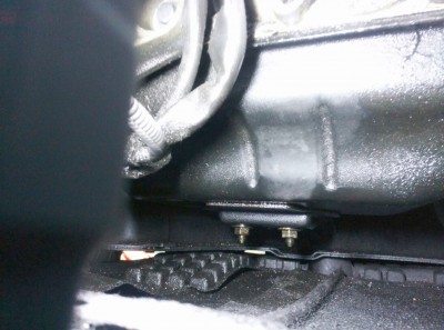

Perdita motore sotto 1
Perdita motore sotto 2
Perdita motore sotto 3
Messaggi: 13720
Messaggioda giufer » lun 9 set 2019, 10:07
La melma nel GPL... Dovrebbero pulirle ogni tanto ste cisterne.
Il trasudamento inizia nei pressi della coppa dell'olio? Perché sembra colare da sopra in una foto.
Comunque se il livello dell'olio non si abbassa troppo puoi temporeggiare. Sarà quasi sicuramente una guarnizione da sostituire.

Per la perdita di olio penso di doverla analizzare un pò meglio.
Purtroppo durante il lavoro di sostituzione cambio e distribuzione era già chiaro che la testata inizia ad avere la perdita tipica di questo schifo di motore KFU (prodotto male con un punto nel quale la guarnizione è troppo sottile e si brucia senza possibilità di risoluzione).
Però se devo essere sincero mi sembra strano che dalla testa la perdita arrivi fino a lì sotto anche perchè sembra dall'altro lato quindi un pò troppo lontana.
Prima di ripartire per il viaggio di rientro dalle ferie avevo comunque rabboccato un pò di olio (circa mezzo litro) ed erano stati percorsi 2500 km...ora dovrei ricontrollare perchè ho percorso altri 3000 km.

Ecco i pezzi PRIMA e DOPO :D
PRIMA (i vecchi...)
DOPO (i nuovi...)
