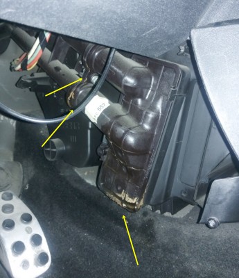

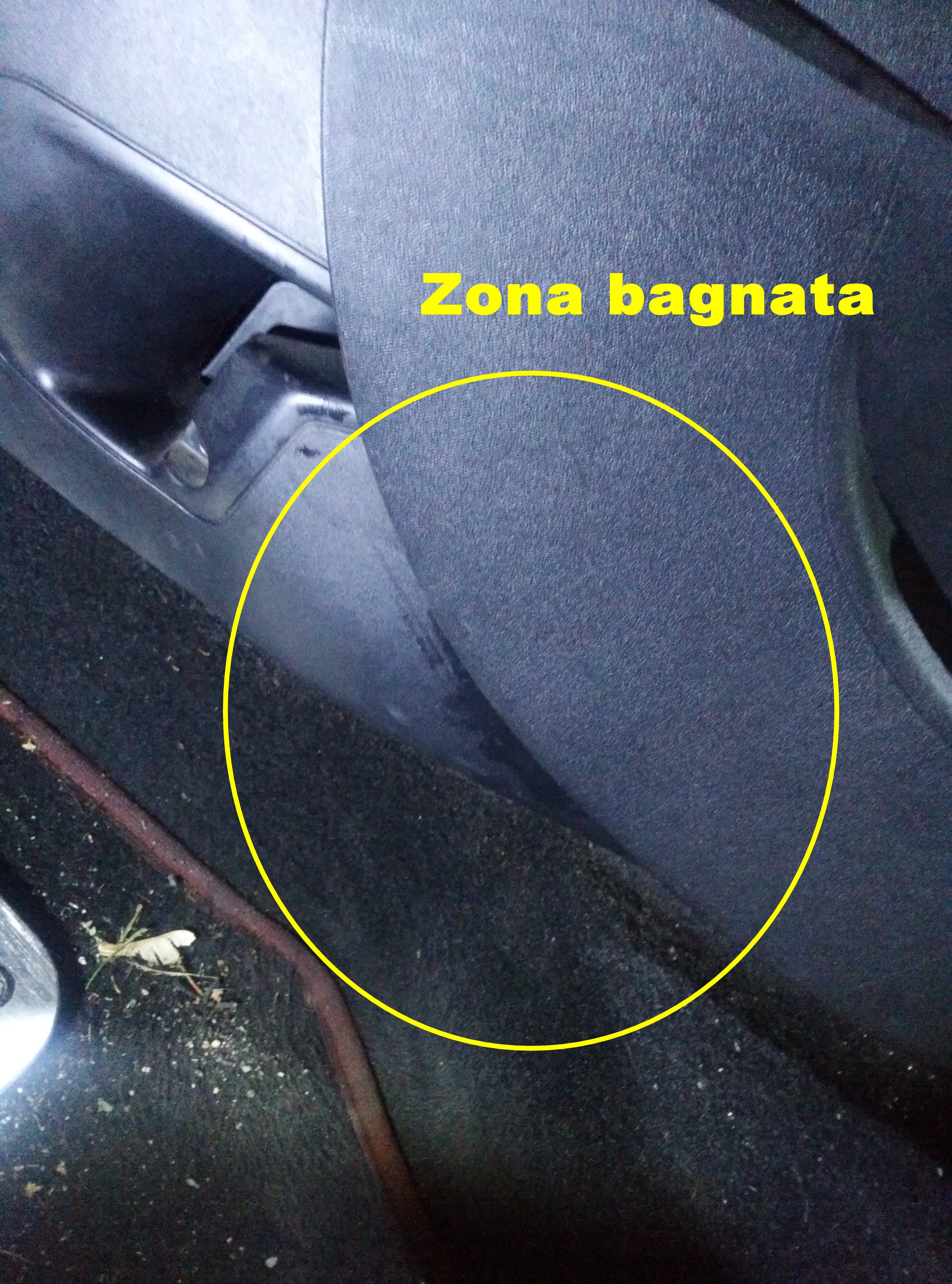

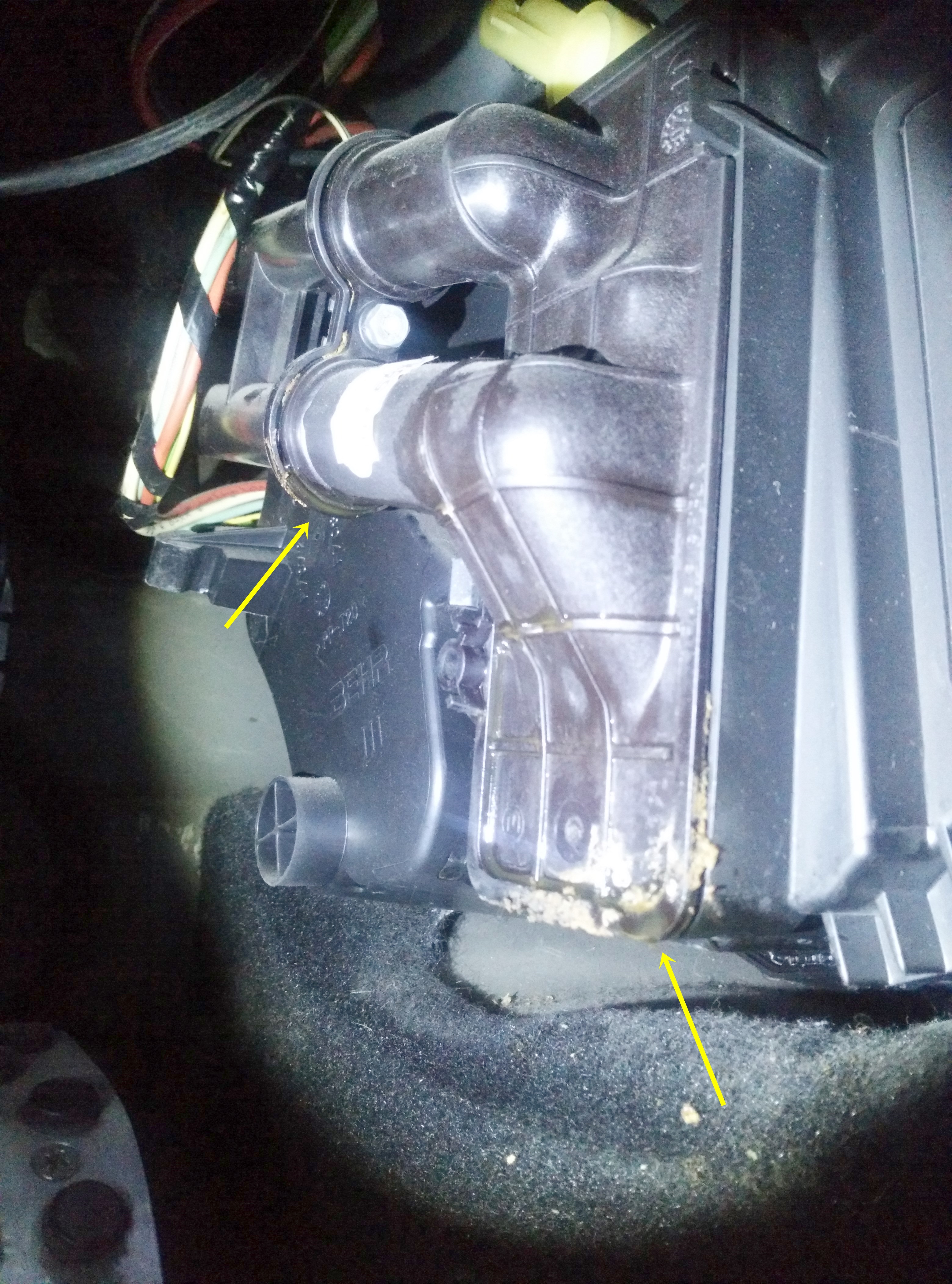

Ho smontato un coperchio laterale di fianco all'acceleratore (2 viti torx) e ho trovato questo:
zona bagnata con tutto chiuso
vista da lontano
vista perdita dal basso
punti di perdita

Per fare il lavoro devo svuotare l'impianto?
Messaggi: 13720
Messaggioda Colex » gio 28 nov 2019, 15:17
ti conviene anche se del liquido sicuramente fuoriuscirà ugualmente.

Ho avuto la fortuna di un utente molto competente sul forum Citroen (per fortuna qualcuno esiste! :lol: ) che mi ha dato il link associato al mio VIN che mi permette di verificare tutti i ricambi ed ho trovato che devo cambiare tutto il radiatorino comprensivo di 2 OR (che in teoria NON sono forniti con il radiatorino ma con il componente a monte).
Il radiatorino con i vari pezzi sarebbe quello indicato con "1" ed è fornito con un unico codice 6445 N5 mentre le parti a monte sono indicate con "2" e hanno un unico codice 6448 N9
Ho trovato QUESTO ricambio che comprende anche i 2 OR che farebbero parte del gruppo 2 così risolverei anche la perdita nel raccordo tra tubi e radiatorino.
Vedendo l'immagine mi spiego perchè il liquido di raffreddamento si è accumulato nella zona dei passeggeri posteriori: se il radiatorino perde riversa direttamente il liquindo dentro le tubazioni che inviano l'aria calda alla zona piedi posteriore e quindi trovano un bel "condotto" che innonda il tappetino :angry:

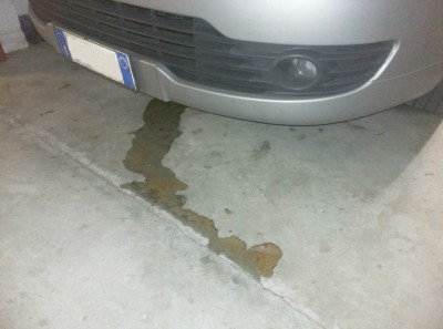

Ho aperto il box a casa di mia madre dove avevo parcheggiato la mia auto in attesa della riparazione e ho trovato questa situazione :_(
La perdita interna è assodata ma questo quindi cosa sarebbe?
Adesso sono un pochino preocupato.
Se avessi la perdita dalla testa avviene una cosa così con macchina parcheggiata da 3 giorni? :?
perdita vista dall'alto
perdita vista da sotto
perdita liquido raffreddamento
Messaggi: 13720
Messaggioda Colex » gio 5 dic 2019, 13:37
Nono una testata non ti fa quel servizio. Secondo me ha scolato l'acqua che si era accumulata sul pianale da qualche foro di scolo anche se la posizione sembra stana. Se hai un compressore regola la pressione a 1bar poi con la pistola per gonfiare le gomme metti in pressione il sistema di raffreddamento, ti basta staccare il tubo di ritorno e tapparlo e soffi con la pistola nella vaschetta non aver paura che se anche esageri apre la valvola di sicurezza.

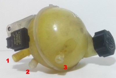

Messaggioda centodue » ven 6 dic 2019, 8:29
SIRIO155 ha scritto: Sarebbe il tubo piccolo che va alla palla o vaschetta. Secondo me si è riempito come ha detto colex e ora scola
In che senso si è riempito? Intendi dire che si è tappato?
Questa è la vaschetta...ci sono 3 tubi, escluderei come detto da Andrea il numero 1
Messaggi: 13720
Messaggioda SIRIO155 » ven 6 dic 2019, 10:00
no scusa volevo dire che si è riempita la scocca sotto per via della fuoriuscita dal radiatore interno. MMMMM secondo me è la 3 è dove ritorna l'acqua e quindi devi tapparlo, mi sembra che nelle altre auto ce ne sono solo 2....la tua è particolare :lol: :lol:
Messaggi: 4660
Thanks ricevuti: 171 volte
Messaggioda Colex » ven 6 dic 2019, 10:58
Si esatto il tre io solitamente sfilo dalla pistola gonfiagomme l'innesto per le valvole e infilo in tubo lì tappando quello che portava l'acqua alla vacchetta con un bullone infilato dentro. Ti basta un 1bar di pressione che vedrai zampillare la perdita
