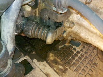

Oggi ho smontato un pò di roba per fare il tagliando e ne ho approfittato per cercare di capire da dove possa essere stata la perdita.
Vi mostro le foto così magari mi sapete consigliare.

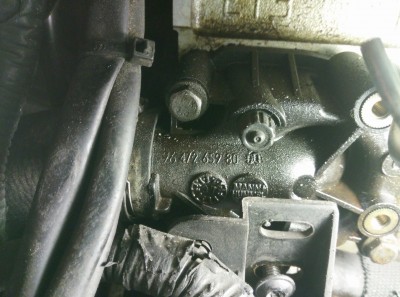

Potrebbe essere la valvola termostatica? Ho fatto la foto del codice per identificare eventualmente il ricambio.
Ma devo comprare tutto il pezzo o si compra solo la guarnizione per risolvere se fosse lì il problema?

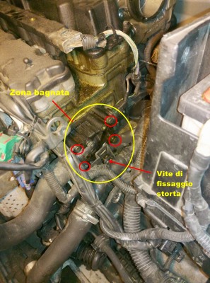

Comunque ho identificato che c'era una vite di fissaggio dei tubi alla termostatica avvitata storta e ne ho approfittato per rimetterla bene nella filettatura per fortuna integra. Ma come mai dovrebbe essere stata toccata quella vite da qualcuno prima che comprassi la macchina io? :?
Inoltre ho provato a stringere le 4 viti di fissaggio della termostatica (indicate in una foto sotto) ed hanno fatto tutte un quarto di giro...non so se possa essere una soluzione per una perdita o normale tolleranza accettabile che non risolve la questione.

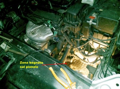

Inoltre nell'ultima foto indico anche due zone dove stranamente c'era l'accumulo di liquido del radiatore ma si nota anche che sono spostati più a destra (guardando nella foto) rispetto alla posizione della termostatica. Come potrebbe aver fatto il liquido ad arrivare fino a li?
Beh, aspetto i vostri consigli per valutare se acquistare la termostatica o la guarnizione o se devo guardare altro...
Vista del motore con la zona bagnata del fondo di protezione del motore.
Particolare del fondo di protezione motore bagnato di liquido radiatore
Indicazione da lontano della zona bagnata e delle viti di fissaggio della termostatica
Primo piano della valvola termostatica e della zona bagnata
Codice termostatica (vista laterale da destra)
Vista dall'alto della zona per indicarela zona del successivo primo piano

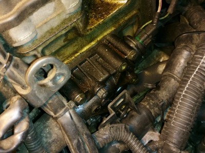

Particolare valvola termostatica vista dal basso nella zona vicina al fondo di protezione
Vista zone con accumulo liquido radiatore

Messaggioda SIRIO155 » lun 9 dic 2019, 10:56
secondo me, la vite storta serve solo per tener fermo quel gancio che forse serve a mantenerquel tubo da sotto... quelle che devono essere avvitate bene sono quelle cerchiate in rosso, mi raccomando stai bene attento quando le riavviti onde evitare che si sgrana la filettatura sul corpo motore e poi son cavoli. la zona di accumulo potrebbe essere dovuto al fatto che l'acqua scorre su qualche tubo e poi ricade la'.
ma se tocchi qualche tubo da sotto ti sporchi di rosso?

Messaggioda centodue » lun 9 dic 2019, 21:16
Francamente è tutto così sporco che ovunque tocco mi resta liquido sulle mani.
Quella vite storta era solo per tenere fissata la staffa a cui sono fissati i tubi e più che altro mi preoccupava che qualcuno avesse fatto un danno forzandola storta.
Mio cognato mi dice che quando ci sono queste perdite è inutile stringere le viti perchè il problema è che si cuoce la plastica della termostatica e non fa più tenuta perchè si deforma un pò con il calore. Quindi lui consigliava di comprarla nuova e poi me lo montava insieme al radiatorino.
Anche perchè ha iniziato a dire: va pulito bene il bordo, va messa la pasta, va fatto lo spurgo dalla valvolina....insomma, falla te che fai prima :lol:
Dite che è vero quindi che dovrei sostituire questo componente? Perchè almeno provvedo a comprarla subito altrimenti mi ritrovo sotto natale e sono fregato :|
Comunque adesso oltre aver stretto le viti ho provato a dare una pulita con lavamotori (che mi sembra che non ha lavato niente anche dopo 2 passate :D ) ed ho rabboccato con acqua distillata la vaschetta. Poi ho provato a fare scaldare per 10 minuti (senza accendere il riscaldamento abitacolo altrimenti mi va tutto nei tappetini dietro) e ho riparcheggiato mettendo dei cartoni puliti sotto...alla prossima volta che ripasso da Legnano vado a controllare, se c'è stato un miglioramento.

Messaggioda SIRIO155 » lun 9 dic 2019, 22:05
Assolutamente sì, va cambiata senza ma e senza se....per quello che costa poi.... Quello che si consuma e deforma è l,'o-ring che attacca poi sul basamento del motore. Non ho capito poi di quale valvola parla....

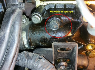

Messaggioda centodue » mar 10 dic 2019, 10:56
Di questa:
particolare valvola di spurgo sulla termostatica
vista da lontano valvola di spurgo sulla termostatica

Messaggioda centodue » mar 10 dic 2019, 12:25
Ordinata...30€ con arrivo in un paio di giorni
Messaggi: 13720
Messaggioda SIRIO155 » mar 10 dic 2019, 12:30
ah forse serve ad eliminare l'aria dall'impianto una volta immesso il liquido

Messaggioda centodue » ven 13 dic 2019, 22:51
eh si, serve per quello.

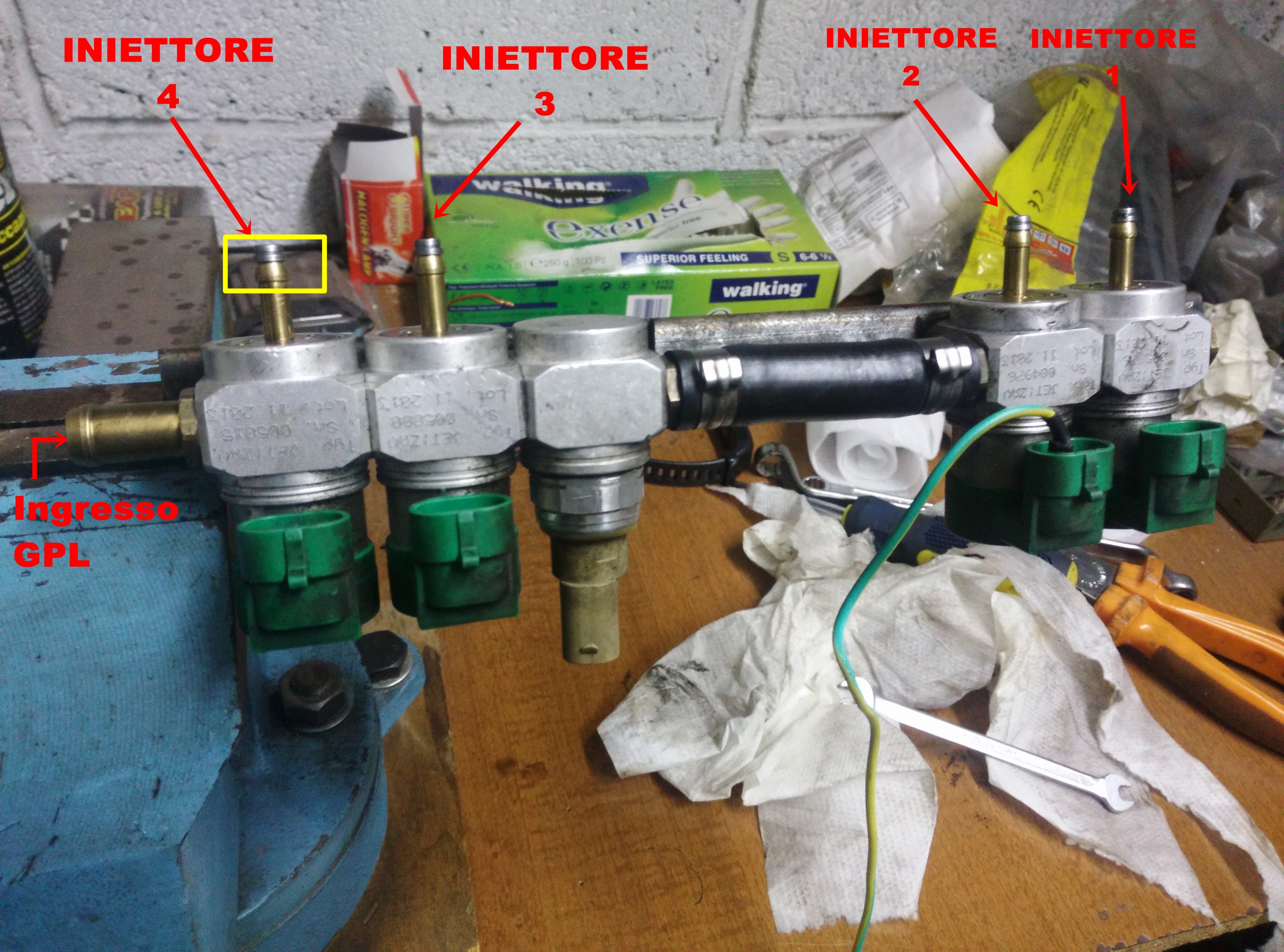

Porcaccia la miseriaccia...smontando l'altro giorno gli iniettori GPL mentre facevo il tagliando mi sono accorto di una cosa.
Sull'iniettore 4 NUOVO che ho montato manca un pezzo che è presente sugli altri 3 iniettori (vedi parte cerchiata in giallo) che va avvitato sulla punta del becchuccio che si infila nei tubi che vanno ai cilindri.
Adesso il dubbio è se si sia svitato e sia rimasto dentro il tubo (dovrei smontarlo anche nella parte sotto e provare a spruzzare con l'aria compressa in direzione contraria per vedere se esce dalla parte dell'iniettore) oppure se sia rimasto avvitato sul vecchio iniettore <_< (speriamo!!!!)
Avendo fatto il trasloco da 1 mese non so se ce l'ho ancora o se il caso vuole che sia andato nel cestino. :_(
Comunque ho fatto una ricerca on line e sembra che sia un piccolo "riduttore di getto" che viene denominato come "calibration nozzle" o "nozzle PAN" e può avere una dimensione variabile simile ai getti del minimo e del massimo che si modificavano sui carburatori dei motorini 2 tempi per farli andare di più :lol: (ricordi di ragazzo :roll: )
Dovrebbero essere questi.
Fatto sta che si spiegherebbero i buchi in forte accelerazione e gli eventuali problemi al minimo con macchina molto calda (il tutto naturalmente SOLO a GPL).
Devo vedere se trovo questo pezzo e se così non fosse devo smontare gli altri 3 e leggere che sezione hanno e se sono tutti uguali oppure no.
Magari in fase calibrazione dopo installazione dell'auto ogni getto è stato tarato per il singolo cilindro e questo sarebbe un grave problema perchè non saprei come determinare la sezione del getto mancante <_<

Nozzle PAN mancante

Invece ancora non sono riuscito a trovare l'iniettore vecchio con il relativo "nozzle" da applicare sull'iniettore che non ce l'ha.
Ho trovato il link di un modello (https://www.ebay.it/itm/Nozzle-GZ-01-81 ... Sw0NlblnFU) ma purtroppo non è detto che possano andare bene se non si conosce il diametro interno di quelli installati :(

se compri direttamente l'iniettore quanto ti costa?

L'iniettore è quello nuovo (l'unico che ho sostituito perchè aveva problemi circa un anno fa) e costa 38€ spedito (forse adesso qualcosa di meno), però quel piccolo "getto" non è presente con l'iniettore ma va acquistato e montato separatamente e probabilmente gli installatori fanno un pò di prove per vedere quale è la sezione più idonea alla carburazione del veicolo.
Mi resta solo a rivedere se il vecchioo iniettore è rimasto nel box dove c'è la C4 perchè in ogni altro posto non l'ho più trovato e al limite dovrò leggere la misura presente sugli altri iniettori (sempre se è scritta sul pezzo! :x )
