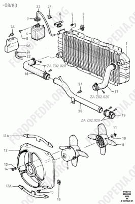

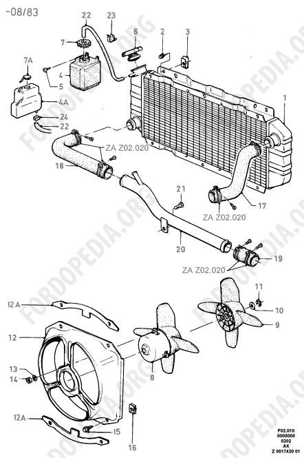

Se la ventola non gira libera ha sicuramente il suo cuscinetto e penso sia tutto un pezzo col motore, cambiala assolutamente, per il discorso verniciatura dipende cosa vuoi fare.

Dovrò trovarne una compatibile :!: se avrò fortuna una originale

Per la verniciatura gli fai sabbiare e gli fai verniciare a polvere è la soluzione più resistente e duratura.

Per mia fortuna il motorino è a parte :D

Secondo me la ventola la puoi trovare allo sfascio...tra calabria e puglia dovrebbe saltare fuori. Quando io andavo "di persona" a comprare la ventola me la accedevano davanti per mostrarmi la corretta funzionalità prima dell'acquisto e visto che il comando di accensione della stessa è indipendente se fornendo il 12V va significa che è ok (naturalmente deve girare senza problemi anche a mano senza mostrare impuntamenti) :ok:
Però se trovi il cuscinetto indipendente e lo cambi il risultato dovrebbe essere lo stesso, l'unico problema potrebbe essere che servano strumenti che non hai per il disassemblaggio della stessa

Per il momento il motore non posso verificarlo... Appena mi rientra l'ibiza monto su la batteria e testo.
Intanto sto rimuovendo la vernice con delicatezza senza apportare danni, poi con €30 il carrozziere vicino casa me li ridipinge a polvere... Anche se mi piacerebbe che siano a metallo... Aprire il cofano e trovare un pò di "comature" su questo tipo di auto non è reato... Vediamo che fare...
