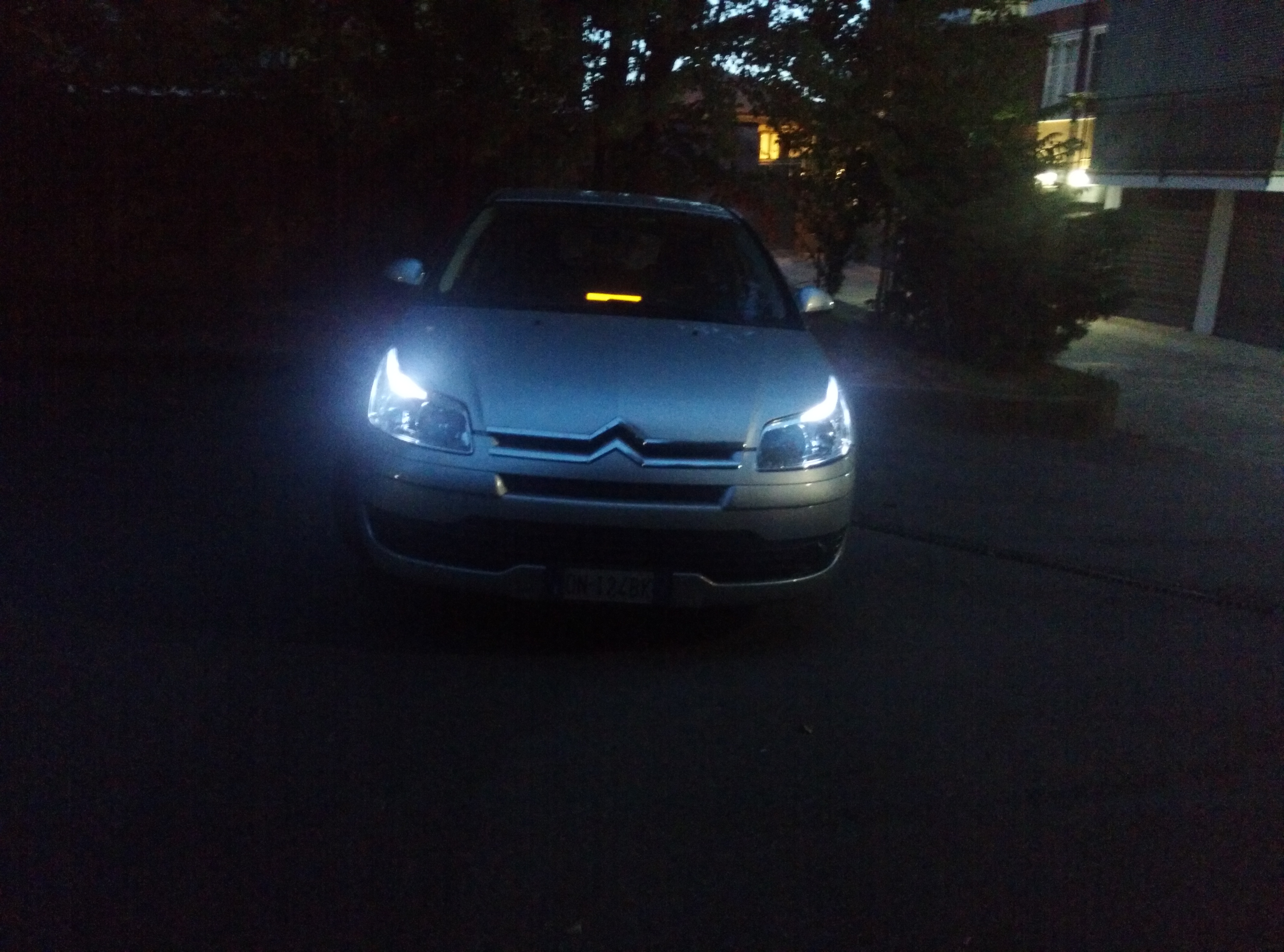

Ecco le lampade LED W5W con 6 led 5630 montate sulla targa e al posto delle luci di posizione ...sembra un'altra auto rispetto alle altre C4 :lol:
Luci targa
Luci di posizione anteriori
Messaggioda Spe.ed black » mar 6 giu 2017, 11:56
Le posizioni a led sono fantastiche, perché hanno una forma molto attuale e con quella colorazione sembrano di un'auto modernissima

Messaggioda Iby021a » mar 6 giu 2017, 12:27
Davvero bella :shock: :ok: Con i led si è subito su un altro livello :D

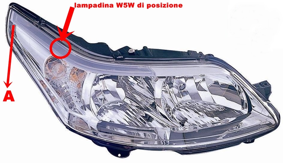

Messaggioda centodue » mar 6 giu 2017, 14:05
Spe.ed black ha scritto: Le posizioni a led sono fantastiche, perché hanno una forma molto attuale e con quella colorazione sembrano di un'auto modernissima
Hai ragione, comunque è costruito con concezione vecchia.
C'è quella parte che vedi illuminata che è tipo guida d'onda in plexiglass ma la lampadina entra in un "buco" come quello delle posizioni della SEAT Ibiza quindi l'illuminazione sul quel plexiglass è indiretta....se fosse stata diretta avrebbe fatto un effetto molto più bello.
Difatti stavo anche pensando di rimuovere la lampadina ed inserire nel fanale uno di quei "tubo led" per fare l'effetto dayline e in più con la possibilità di farlo lampeggiare come freccia :D
Dovrei solo capire come fare una modifica di questo tipo che diventa un pò invasiva :|
Tanto per intenderci, guardando la foto sotto si vede la zona nella quale è inserita la lampadina W5W di posizione. Il plexiglass è posto davanti e riceve la luce dalla lampadina diffondendola...se si inserisse invece un tubo led dal punto A si otterebbe un risultato più bello, potente ed uniforme. Per una mdofica di questo tipo o si buca nel punto A e si inserisce dentro il tubo LED (sempre se esiste abbastanza piccolo da entrare nel plexiglass) e poi si deve sigillare per l'umidità, oppure si deve rimuovere il vetro di copertura e poi togliere il plexiglass , infilarci il tubo e fare uscire i fili dal buco della lampda originale nascondendoli dietro...insomma in entrambi i casi è un lavoro con un certo rischio di danneggiamento.

Messaggioda Spe.ed black » mar 6 giu 2017, 14:31
La prima soluzione sarebbe meno invasiva... dalla foto però l'effetto sembra già buono così, dal vivo non saprei... se non è moltissima la differenza io lascerei le cose come stanno

Messaggioda centodue » mar 6 giu 2017, 15:43
Si, per ora lascio così, è una di quelle modifiche "in più" per avere una freccia led alternata a dayline in stile mercedes/bmw (si spegne una e parte l'altra )

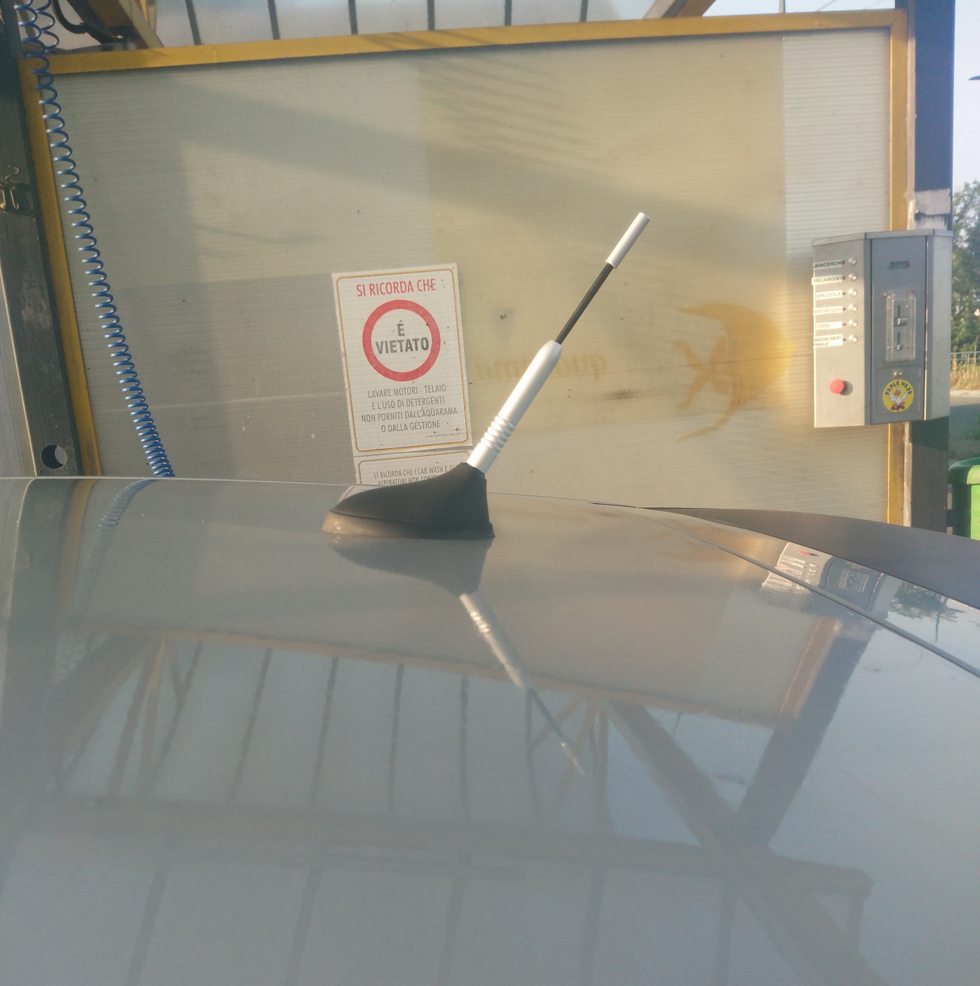

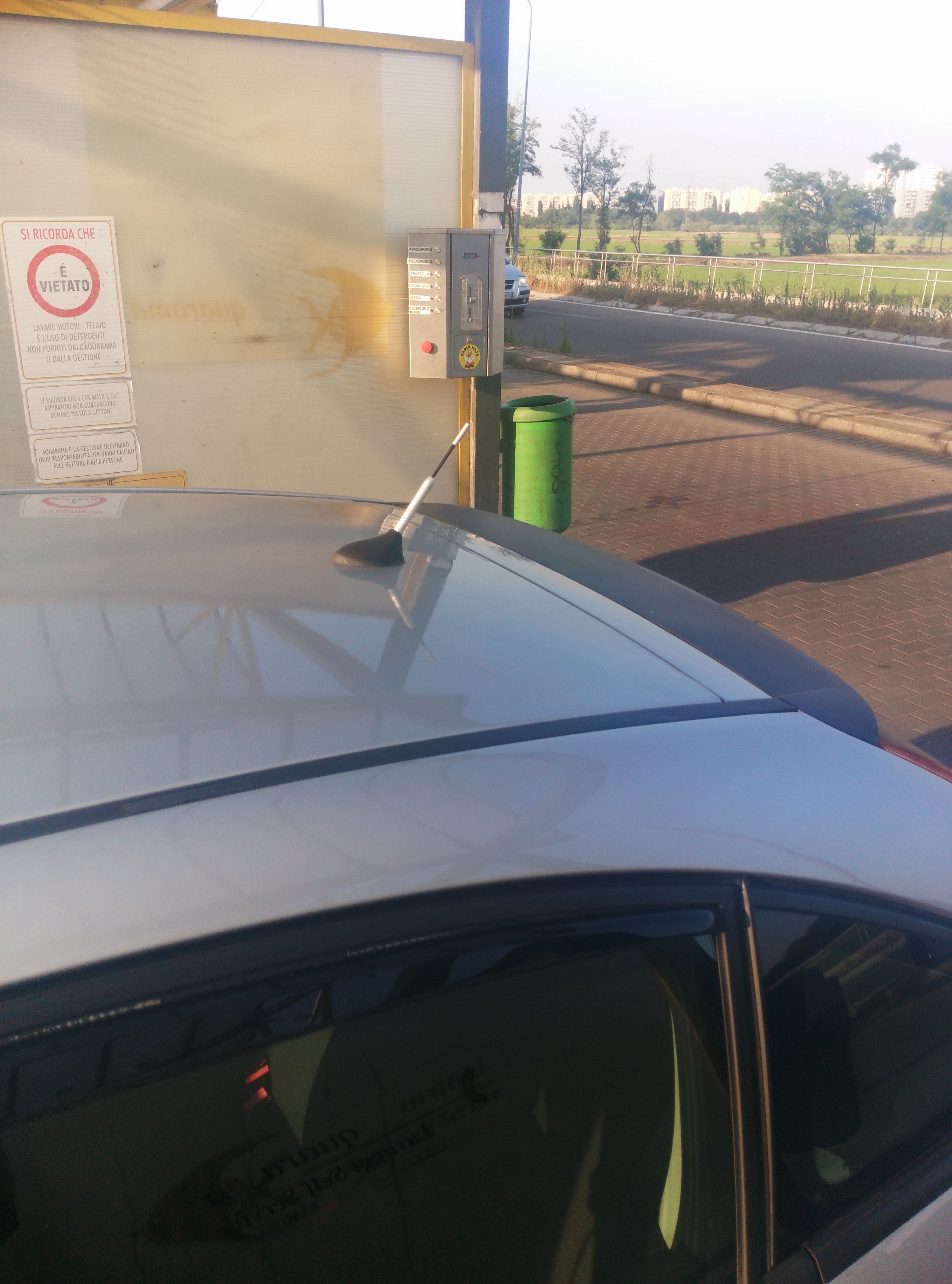

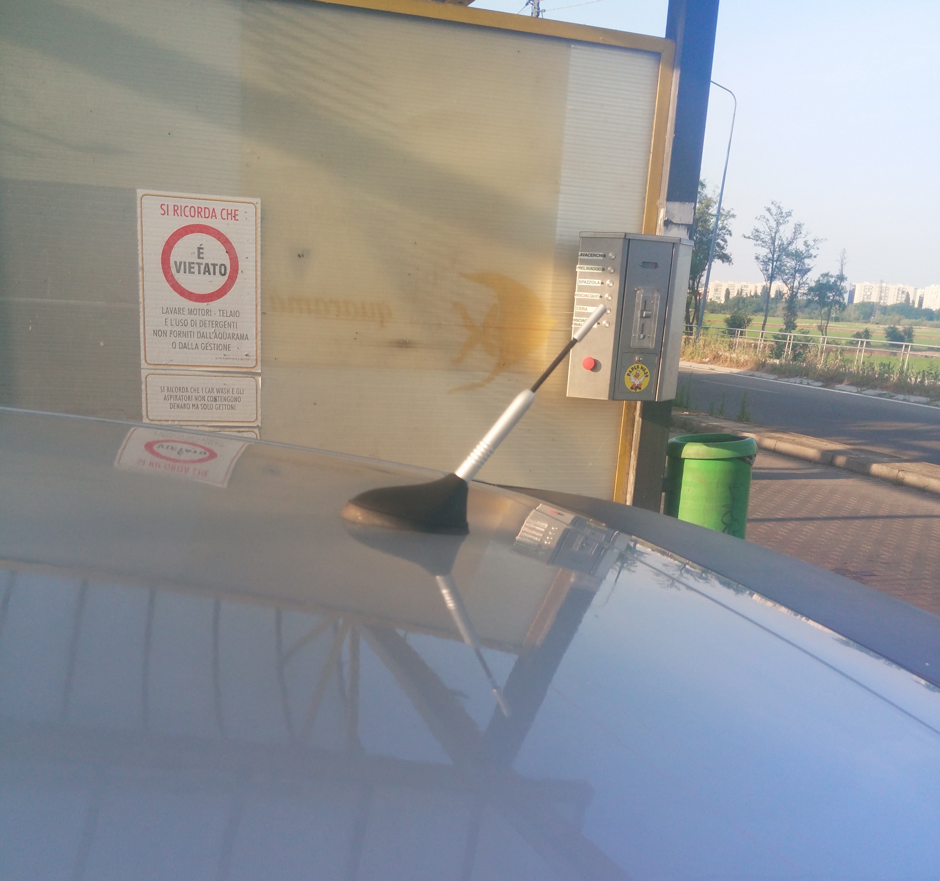

Piccola personalizzazione un pò obbligata perchè mi si è rotta l'antenna originale visto che non è ben flessibile come quella della ibiza e sembra fatta di polistirolo con il bilo avvolto attorno.
Ho preso questo antennino dai cinesi....vediamo quanto dura prima che me lo fregano :roll: :mrgreen:
Ho l'idea di tagliare la punta antifurto dell'antenna dell'ibiza (che ho tenuto da parte) e montarla al posto dell'originale citroen , visto che anche se prendesse dentro nel garage essendo morbida non si romperebbe...
Devo dire che questo antennino da 2 euro si intona ai colori dell'auto per cui se durerà lo manterrò...la soluzione dell'antenna ibiza sarebbe "la riserva" nel caso di furto di quella appena messa.

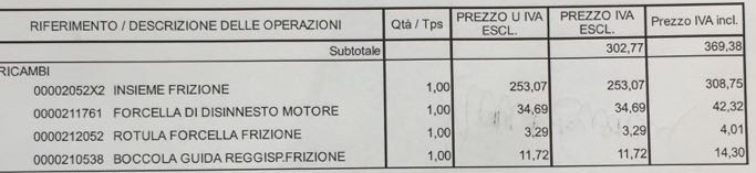

Messaggioda centodue » mar 13 giu 2017, 11:36
Ecco il preventivo Citroen per la sostituzione della frizione (vedi allegato sotto)
A questo punto devo comprare i ricambi per farmela cambiare....mi sapete consigliare/aiutare in merito? :oops:
Ricercando la lista codici è saltato fuori questo:
1) Kit frizione 2052X2 ---> QUESTI cosa conviene? :roll: Perchè ci sono due frizioni Sachs a prezzo diverso? :?
2) Forcella di disinnesto motore 211761 ---> Solo Questo e Solo 9 euro
3) Rotula forcella frizione 212052 ????? :? :? :? :? che cavolo sarebbe?? non sono riuscito a trovarlo neanche on line <_<
4) Boccola guida reggispinta frizione 210538 --> ho trovato solo QUESTO
A conti fatti mi sa che risparmio più di 200 euro dal preventivo citroen che penso bastino per la manodopera del lavoro :roll: (o sbaglio?)

Messaggioda centodue » mar 13 giu 2017, 13:28
Mannaggia spero che qualcuno mi sappia consigliare:
Sono indeciso tra Sachs , Valeo e Luk per il punto 1
Il punto 2 sarebbe solo quello :lol:
Il terzo ...boh! :x
Il quarto potrebbe essere QUESTO :roll:
La marca MAPCO per la frizione come sarebbe? :?
Messaggioda Colex » mar 13 giu 2017, 22:11
Allora, frizione tassativamente sachs, la forcella l'hai già trovata ma prendila originale o perlomeno non una economica perchè è un componente importante per il funzionamento regolare della frizione, per quella che loro chiamano rotula forcella frizione non è altro che un una specia di unibal sferico su cui si innesterà il leveraggio di comando e secondo me solo originale lo trovi e infine si quello che hai linkato è il quarto componente ma stesso discorso di sopra prendilo originale o di concorrenza ma di qualità. Se riesci a prendere tutto della stessa marca tutto di guadagnato non mischiare componenti di diverse marche perchè poi te ne penti e ti costa solo di più, tanto è una spesa che si fa di rado quella della frizione quindi meglio una volta ma fatta bene.
Messaggioda Iby021a » mer 14 giu 2017, 8:02
Colex ha scritto: Allora, frizione tassativamente sachs, la forcella l'hai già trovata ma prendila originale o perlomeno non una economica perchè è un componente importante per il funzionamento regolare della frizione, per quella che loro chiamano rotula forcella frizione non è altro che un una specia di unibal sferico su cui si innesterà il leveraggio di comando e secondo me solo originale lo trovi e infine si quello che hai linkato è il quarto componente ma stesso discorso di sopra prendilo originale o di concorrenza ma di qualità. Se riesci a prendere tutto della stessa marca tutto di guadagnato non mischiare componenti di diverse marche perchè poi te ne penti e ti costa solo di più, tanto è una spesa che si fa di rado quella della frizione quindi meglio una volta ma fatta bene.
Sono d'accordo con Colex :ok: farei la sua stessa scelta :ok:

Messaggioda 5ino » mer 14 giu 2017, 8:09
Anchio ti consiglio la sachs....lo avuta sotto il golf 4 con rimappatura a 150cv...mai avuti problemi, cambiate morbide e precise e motore piu fluido. Bimassa
5ino
Messaggi: 771
Provincia: Cosenza (Calabria)
Thanks ricevuti: 44 volte
Messaggioda centodue » mer 14 giu 2017, 8:42
Allora proverò ad ordinare la sachs (anche se ancora non mi hanno risposto specificandomi la differenza tra i due kit Sachs elencati <_< ) e gli altri 3 componenti li prendo in citroen...anche se guardando in giro la forcella la si trova sempre della stessa marca , quindi penso siano anche i fornitori per citroen ma a un prezzo 4 volte inferiore <_<
